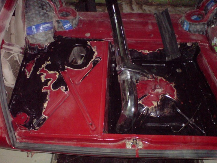

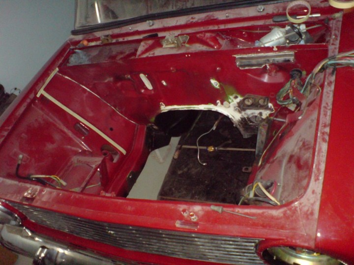

Just lõpetasime mastiksi laskmise. Homme vaja auto teise külje peale kallutada, siis saab lasta need kohad kuhu täna ei pääsenud.
Postitusi: 2071

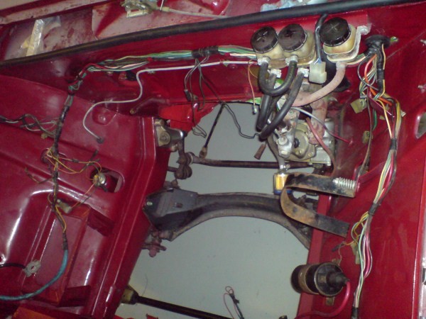

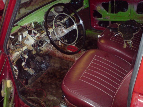

Sassi jutule lisaks niipalju, et nüüdseks elektrijuhtmestik sees, esiistmed paika kompunnitud, karpides olevad turvavöö kinnitused valmis meisterdatud ja külge keevitatud, ning ropult puhastatud ja roogitud

Nüüd siis põhjaga ühelpool, 6 purki Würthi mastiksit läks

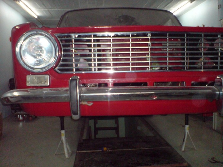

Tegus nädalavahetus jälle garaasis veedetud.
Algne jutt, et dvoikal vaja teha paar keevitust ja masin kokku laduda on ikka totaalselt valeks osutunud, aga ega siis töö seepärast pooleli jää.

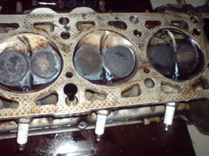

Kompressioon sai mõõdetud ja tulemus polnud parimate killast, ehk siis 9,5/9,5/9/7. Sai siis moto laiali võetud ja üks "üllatus" pildil näha, lisaks klappide pidavus 0, plokil samuti sooned sees.
Seega kel pakkuda korralikku kaant või veelgi parem norm korras 1,5/1,6 mootorit.

Mis tarkus see siis nüüd on (pildil)?
Mida taoline viilimine juurde peaks andma? Või on tegemist hoopis õnnestunud deforsseerimisega?

Vanasti ju tehti nii et saaks 76 vms sellsie kütusega sõita.
Postitusi: 2071
76 jaoks tehtud deforseering see on jah

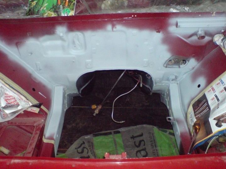

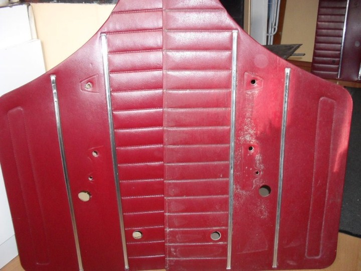

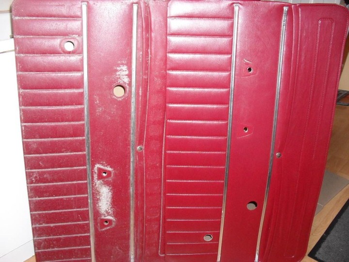

Vahepealne Campi korraldamine, igapäevamasinaga toimunud avarii ning kodu remont tõmbas dvoika ehitusel hoo maha, aga üht-koma-teist on ikka toimunud. Nüüdseks ette viidud sillatala ja tugevdatud õõtsad valmis, liivapritsitud ja pulbervärvitud ning autol küljes, samuti ülejäänud roolisüsteem. Alarilt saadud mootor laiali lammutatud ja puhastamine pooleli. Kapotialused vidinad veidi iluravi saanud ning salongi kokku laduminsega alustatud, siinkohal tervitaks seda seltsimeest kes mulle aastaid tagasi punase põrandavaiba müüs, viisakas oleks siiski olnud juhipoolsed lävepaku liistud ning turvavöö kinnitus lahti kruvida, mitte noa/kääridega sealt ümbert vaipa nüsida. Juhi poole sai tutikas rullikuga turvavöö külge, kõrvalistuja poolega on asi hetkel veidi raskendatud, ning siit ka üleskutse kõigile foorumlastele, aidake selle auto valmimisele kaasa pakkudes puuduolevaid detaile.
Vaja oleks:
-kõrvalistuja poolne üheosaline b-piilari kate või kaheosalised mõlema poole katted;
-03/06 päiksesirmide paneel koos sirmide ja sisepeegliga
-03/06 armatuurialune keskkonsool/makisahtel
-punane käigukangi ümbriskott
-punased sirged ja terved 01/02 uksepolstrid
