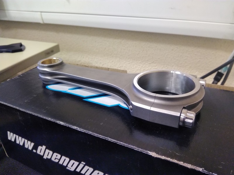

Ühe juhusliku kokkusattumise tagajärjel sain selliste asjade omanikuks.
Tegu siis VAG TFSI kergendatud super-H billet kepsudega, ning selle kokkusattumuse tagajärjel tuleb mootori plaanides päris suur muudatus! Aga mis täpsemalt, eks siis räägib kui hakkame mootorit kokku panema ;) :D

atzkarik kirjutas:Ühe juhusliku kokkusattumise tagajärjel sain selliste asjade omanikuks.
Mis selle kepsuhind siis on? Et odavam ülejäänudmootor sellejärgi teha?

Postitus Postitas RRisto »
Hea H-keps maksab 5-700 euri :) Hong Kongist saab alla 300 daalaga ka :) Kuid need, mis pildil on pigem 5-600 kanti vist.

Hulkur kirjutas:
Kepsude hind on nagu on (mitte just odav) aga kuna need kepsud pisut erilised ja sinna juurde tulid veel pisut teistsugused kolvid ning 21213 plokk mis juba mõõtu puuritud siis läksin seda teed ning arvan, et lõpptulemuses pettuma ei pea :D
See tundub korraliku 1,9-2,0L mootori moodi :) 90mm vänt, 300+ kraadine nukk peale, ITB-d ja võid Tänakule kandadele astuda :D

Postitus Postitas atzkarik »
RRisto kirjutas:See tundub korraliku 1,9-2,0L mootori moodi :) 90mm vänt, 300+ kraadine nukk peale, ITB-d ja võid Tänakule kandadele astuda :D
Eks näeb mis sest mootorist täpsemalt tuleb ;) Aga niipalju infoks ``Tehnilised tingimused 2018. Otsustati lubada 2WD E-rühma sõiduautodel alates 2018 aastast kasutada teise automargi mootorit.`` Nii, et on oodata E-rühmas korralikke proto autosid (300+ hp)! Aga kuna me Männiku Laiali Garaage ning tunnuslause on ``Männikul asetsev Lada marki sõiduatode arenduse ja modifitseerimisega tegelev asutus`` Siis meie jääme veel lada mootorite juurde, ning proovime sealt pigistada niipalju kui tuleb!
Ning väljas ka uued tehnilised tingimused hakkavad kehtima 01.01.2018 http://autosport.ee/sites/default/files ... 202018.pdf

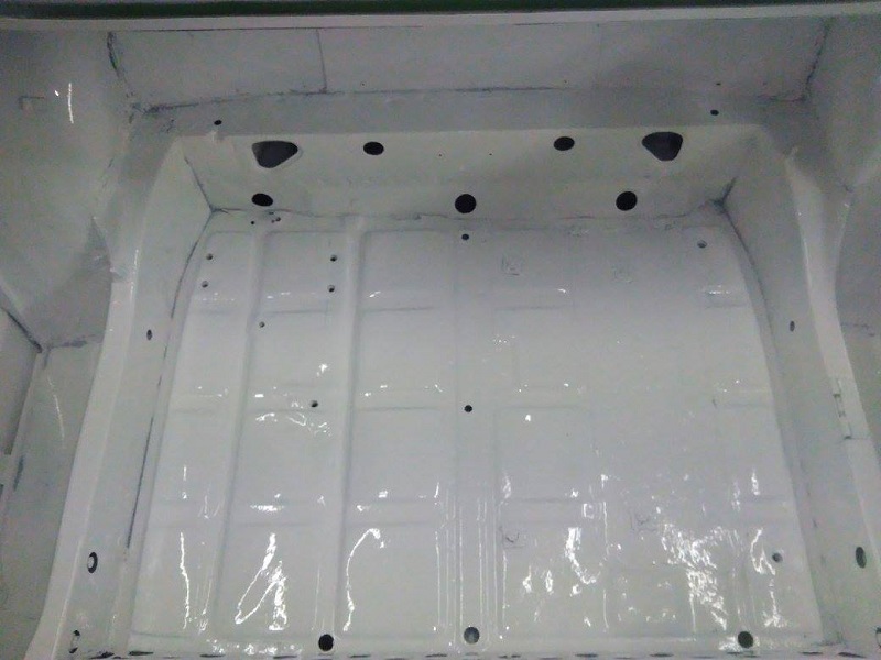

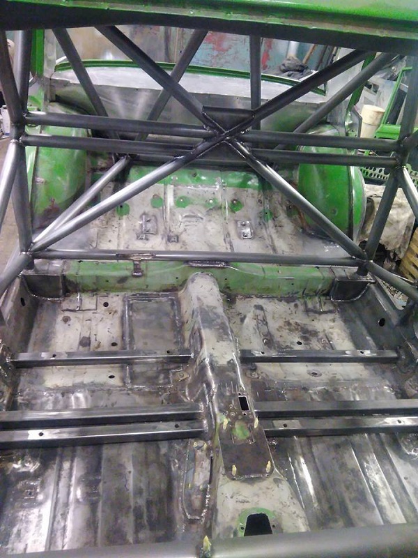

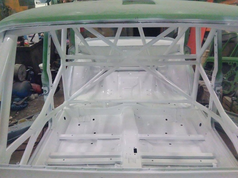

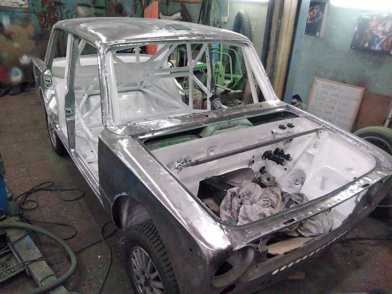

Auto salong jälle tükiteks lammutatud, nüüdseks peaksid olema kõik vajaminevad asjad endale koha leidnud ning saanud ka endale kinnitused.
Kogu salong puhtaks tehtud, väike pilt ka.
Ning tänu walterile saanud salong ning pagass epokrundi ja värvi alla.
Järgnevaks tuleb auto väljast haljaks lasta ning ära kruntida ning hakkab juba meeldivam osa saab autole jäädavalt tükke külge keerama hakata :D
RRisto
Postitusi: 357
Liitunud: 20 Mai 2014 14:18
Autod: 2107
Re: 2101 E-rühm, Atzkarik, 1979, (2016/17)
Väljast krunt peale ja full-body wrap ... nagu ralliautodele kohane ;)
madmur
Foorumi haldaja
Postitusi: 191
Liitunud: 07 Dets 2010 15:02
Autod: 2105
Postitus Postitas madmur »
RRisto kirjutas:Väljast krunt peale ja full-body wrap ... nagu ralliautodele kohane ;)
Mis sellise lahenduse boonused oleks? (kui mitte arvestada, et kile võimaldab kirevamat värvilahendust)
Rallikkal, mille küljeplekid kuluosad, kiletades rahaliselt ilmselt ei võida, kui on variant ise "põlveotsas" värvida?
RRisto
Postitusi: 357
Autod: 2107
Eks seal olemeb rallimehest, kas plekid on kuluosad või mitte :D Tavaliselt kui juba vaja kere teha, siis praktiliselt kõiki plekke.
Ega seal mingeid boonuseid/eeliseid ei olegi, pigem tänapäeva suund, et rallis autosid pigem kleebitakse. Osalt kindlasti ka selleks, et saab kirevamad kujundused teha. Samas saab igat detaili vajadusel uuesti kleepida ka ise garaazis, põlve otsas.

Re: 2101 E-rühm, Atzkarik, 1979, (2016/17/18)

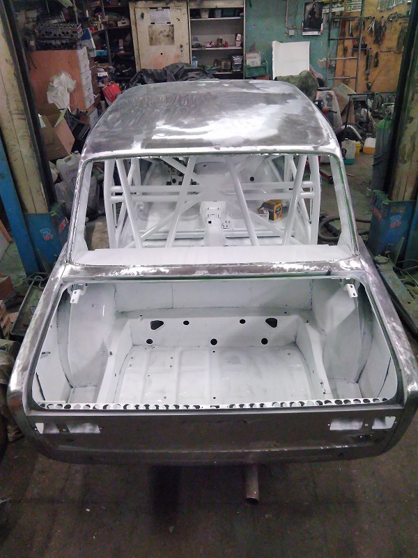

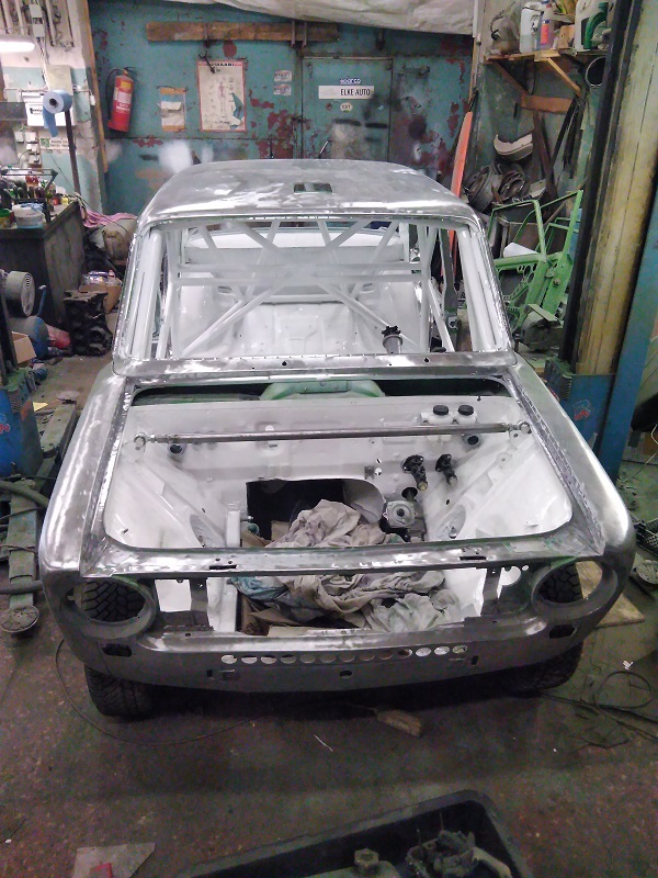

UP.
Sai otsustatud, et võtan vana värvi täielikult autolt maha. Nõme töö aga tehtud :P Tänu sellele avastatud, et uued tehase plekid on juba tehases tehtud roostes materjalist ja krundi alla rooste ära peidetud :( Nüüd rooste kohtadele rooste muundurit peale ja saab hakata kruntima :)
Hõbenool :D
Palju see tagumise pagassi ääre auklikuks tegemine kaalu säästab? :)
atzkarik
Postitusi: 802
Liitunud: 01 Aug 2005 20:52
Autod: vaz 2101,2107
RRisto kirjutas:Palju see tagumise pagassi ääre auklikuks tegemine kaalu säästab? :)
Nipet näpet veel aga kokku -6kg
