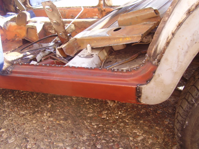

Tänaseks siis keevitus tööd lõppenud. Kokku tuli tunde 22 ja olen tööga rahul. Kiire ja korralik. Vahetatud said siis kõik küljeplekid, esipaneel, tagapaneel. Tagumised sisemised tiivaääred, bensiinipaagi alune, tagavara ratta alune, mõlemad küljekarbid.
Tuju kohe rõõmsam, sest ennem tuli meeletu masendus peale vaadates seda auto laipa.
Nyyd siis kogun raha värvi jaoks ja homme alustan eeltöödega.
Praegusest olukorrast siis ka paar piltiPilt

Uste vahe õigeks saamiseks oli teha selline lüke
Postitus Postitas Jonx »

Uus küljekarp, vahetatud sai ka vahelehed küljekarbi ja kere vahel

Keevitada lasin töökaaslasel. Hind oli 100 eek tund ja mees tegi kiire töö. Ise aitasin plekke hoida, paika ajada ja olin see kes võttis ära vanad plekid ning valmistasin pinnad keevituseks ette

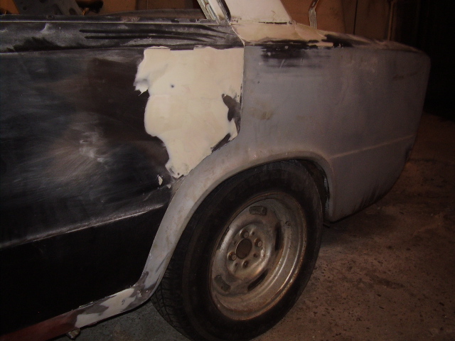

Auto värvimine siis kokkulepitud ja varsti on siis minek. Ennem aga paar pilti veel milline ta hetkel välja näeb.. Pahteldus on lõpetamata ja selle lõpetab maaler.. Aga pildid siis:

vasak külg, siledad uxed
