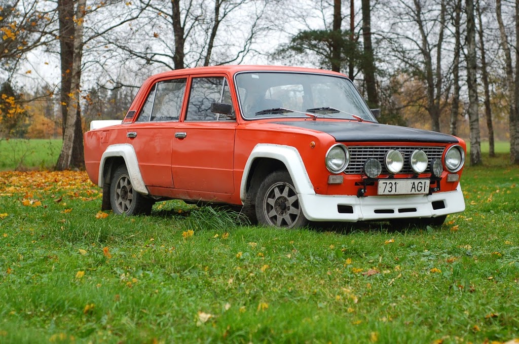

IngmarSid
Postitusi: 173
Liitunud: 24 Jaan 2012 19:42
Autod: 21011 avtoexport
Postitus Postitas IngmarSid »
Viskan mõned pildid ka siis, et milline auto siis on pärast pikka värskenduskuuri. Fotod tegi Ando
overkill is just about enough

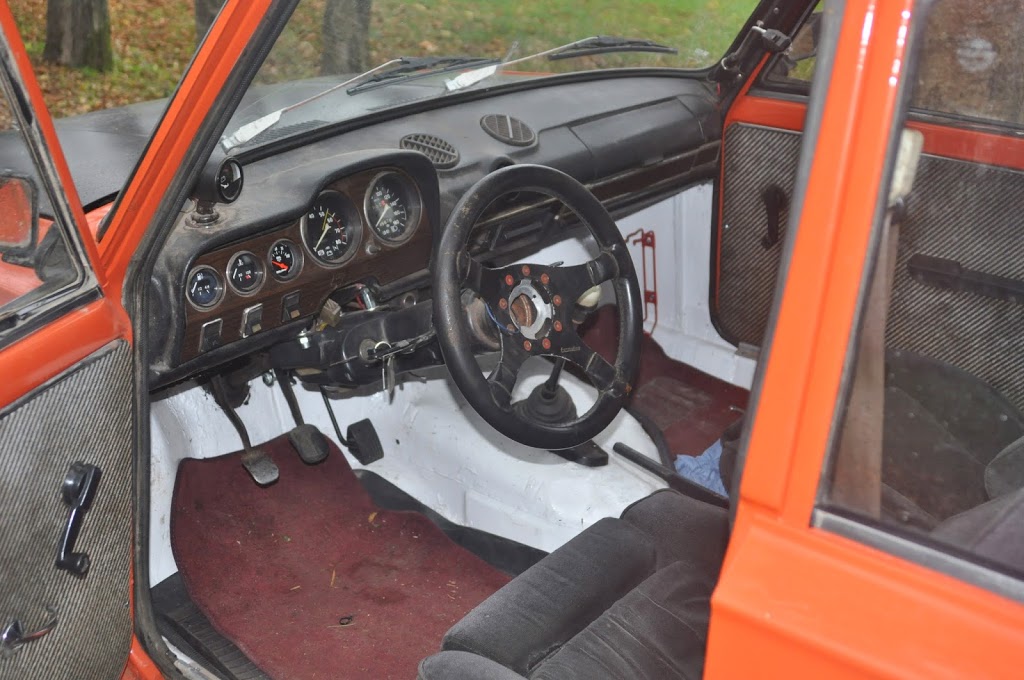

RRisto
Postitusi: 357
Liitunud: 20 Mai 2014 14:18
Autod: 2107
Postitus Postitas RRisto »
kuidas seda rooliasendit muuta annab? äkki on pilti sellest muudetud kronsteinist? endal ka selline töö ees, saaks mingit ideed.
tänud!
sansa
Liitunud: 30 Sept 2010 15:04
Asukoht: otepää
Postitus Postitas sansa »
05e roolikarpi vaja ja 05e kardaaniga roolivarrast, siis saad rooli alla lasta;)
Žiguliga juba igav ei hakka.
RRisto
Postitusi: 357
Autod: 2107
mul 07, seega annab liigutada. Aga on seal mingi muu kinnitus või originaal ja puksid vahele?
