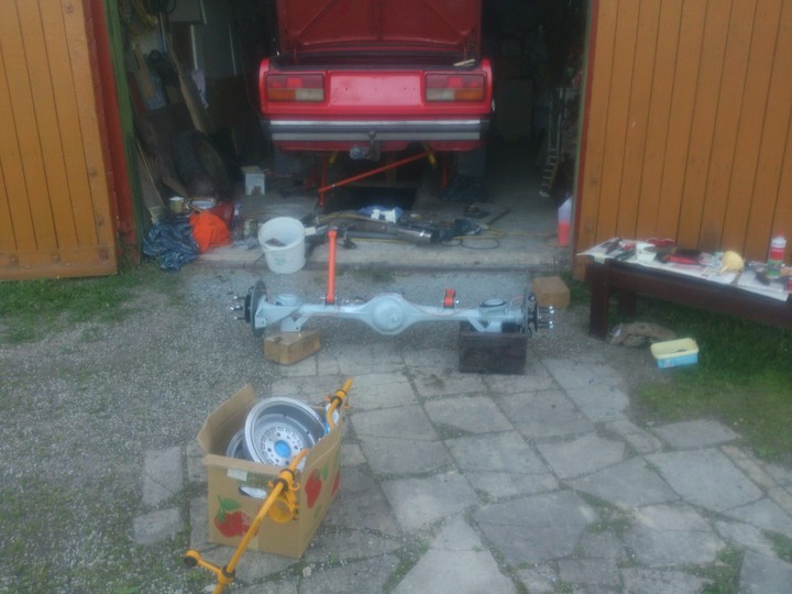

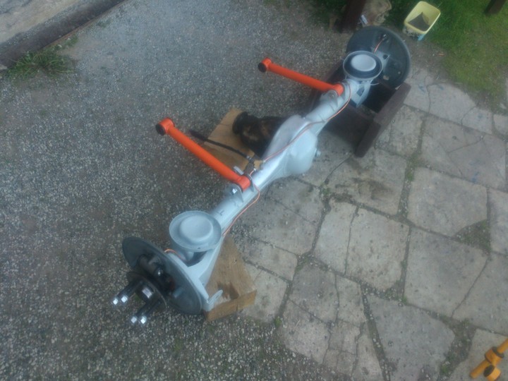

See nädal oli väheke aktiivsem garaažis ning keerasin kere külge vardaid.
Tänane päev oli sisustatud tagasilla kokkupanekuga ning piduritorude vedamisega ja nendele otste tegemisega , aitäh kaasfoorumlasele ja sõber Marek93-le :)
Homme on igatahes suur plaan ,et masin taas ratastele saada .
Aga las pildid räägivad hetkeseisust ise :) .

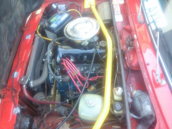

Masin ratastel taas, summuti jooks tuleb veel paika sättida.
Tagumised piduritorud tuleb uuesti üle käia kuna poest müüdi vale piduriots mis toru otsa käib ja surub toru silindri sisse kinni.
Kaks väikest klõpsu ..
Mootori ruumist veel klaasipesu kopsik paigaldamata..

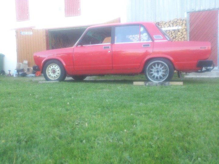

Mõned värskemad pildid ning tehtud on vahepeal siis uus summuti jooks alla pandud ja summuti ost 3cm lühem ning sinna keevitatud vähe kenam ots... pole mõtet mingit plärisevat sportsummutit toppida alla kuna juurde ta midagi peale hääle ei annaks siis sai originaal summuti vähe viisakamaks muudetud :)..
Sõbranna tegi mõne kena pildi ka :)..
Tegemist vajavad kiiremas korras valuveljed ehk siis poleerimist ja värvi :) .. ning sillastendi !

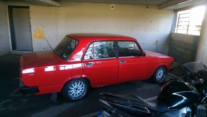

Aga vahepeal lasti väljaloale ning sai käidud Tallinnas ning selle ümbruses ning ka sõber Viin-a juures käidud . Härra Viin võttis aga kaamera ning ajas ka enda viieka pöörde ning mõni hetk hiljem olime ma juba Saue kandis pilte tegemas , kuna mul oli kiire koju saamisega siis väga palju aega polnud sättida ja mujal käia kui vaid ühe koha peal seega ärge näkku lööge..
Talvel oleks soov kas rauasaag kerre lüüa või siis mootorile väheke võimsust juurde saada kui masin seisab , aga eks ole näha kui palju sõduril aega ja raha on :) !

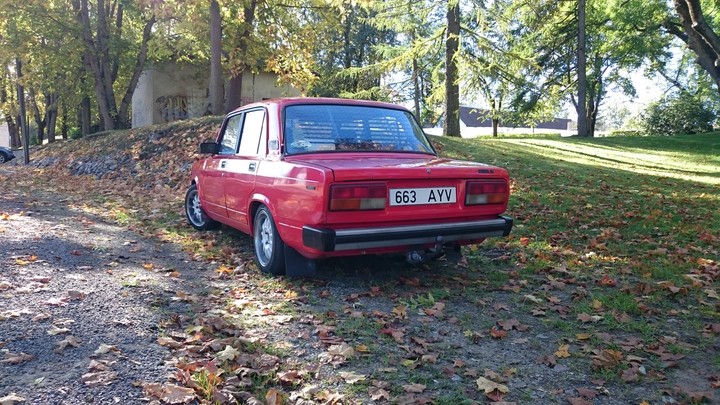

Kaks pilti vähe valgemas valguses ka kui oktoobris ilus ilm oli :)

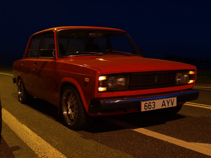

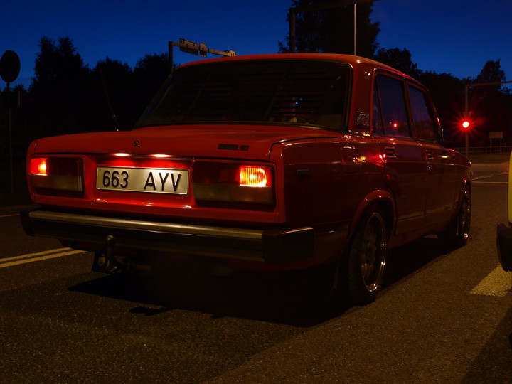

Muidu ilus, aga minu meelest on see suunakate tuuning kuidagi poolik. Kui suund hõõguks õrnalt kogu tule ulatuses oranžilt oleks kenam "ameerika tuled" stiilis aga see tume plätakas keskel rikub tulede pildi. Omal ajal aretasime 3102-le sellised tuled. Siis oli sõbral neid 2 tk ning oli näha ilmekalt võrdlust kui põlesid ja kui ei põlenud pidevalt. Põlevatega oli palju pidulikum ja ilme kuidagi laiem. Tõsi piirdusime vaid 5w katmata pirniga ja tulemuse oleks saanud oluliselt parema kui oleksime suutnud valguse hajutada. Seejärel aga ilmus linnapilti nii palju e36 ja teisi mudeleid põlevate suunakatega, et meil kadus ind aretada ära ja pigem mõtlesime loobuda sellest vimkast. Sinu autol oleks see ilus, popp ja noortepärane. Edu!
Postitusi: 868
Hea kuulda kui keegi kaasa mõtleb. SM Viin need valmistas ehk kui hakkab uusi valmistama siis võtab selle arvesse igatahes mulle Su idee meeldib ja ehk kannatab need veidi ümber teha siis :) .

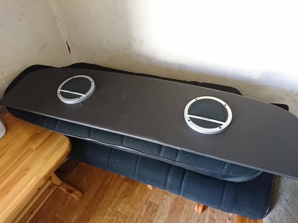

Mis eesmärki võib täita tagaaknal olev ribijas konstruktsioon?
Väga kift masin.

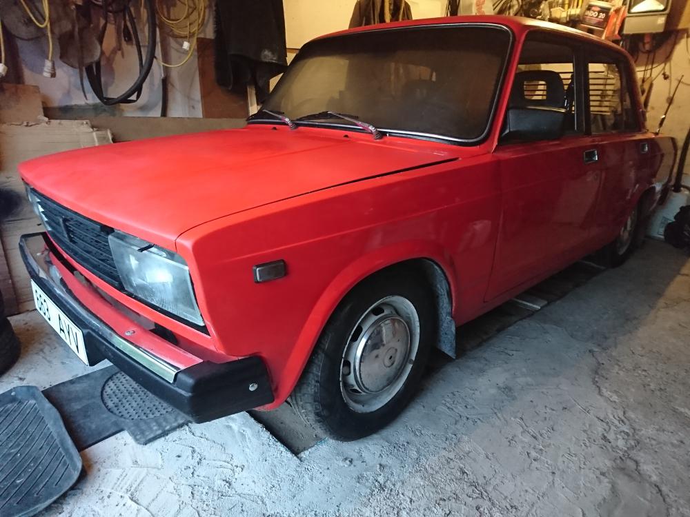

Vahepeal olen sõitnud ning valmistanud masinat ette Maanteeamet-i jaoks ja ülevaatuse jaoks.
Suured tänud kõigile kes asjale kaasa elasid ja jagasid soovitusi kuidas ümberehitus libedalt läheks.
Vanaisa edition
Vanaisa edition

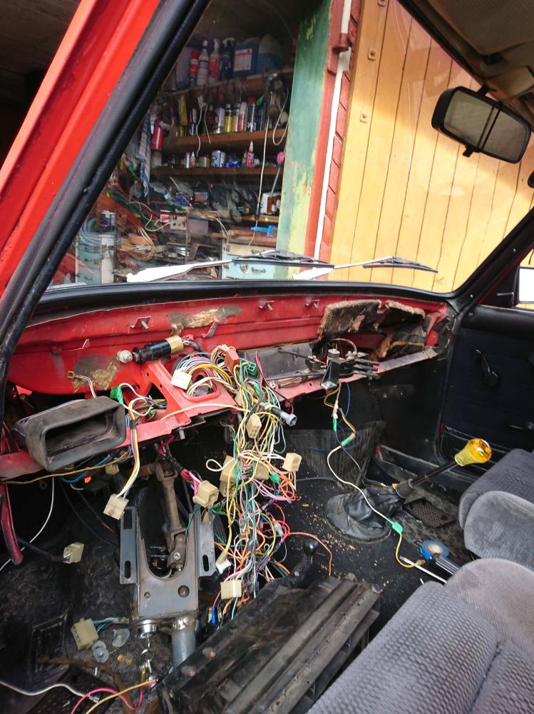

Igatahes auto elekter on algusest peale kohati kahtlane olnud ning aastaid Sm.Viin-a tüüdanud jutuga et palun tule külla ja appi.

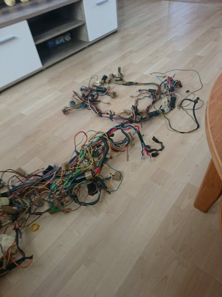

Niisis seltsimees Viin tuligi appi. Rappis ja vedis salongi poolse juhtmestiku täitsa kobedaks lisaks sain uue kaitsmekarbi ehk selle vana tüübi (Pulkkaitsmetega).

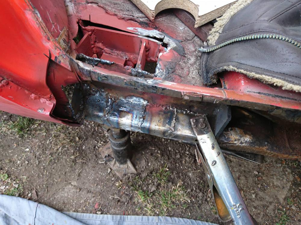

Kuna ma vahepeal talvel ka ikka masinaga vuranud siis vajas see ketaslõikuri abikätt ning harjutasin keevitamist, ehk kui uuesti gaasi saan siis ehk saab kõik plaanitud keevitatud ja saab suve muretult üle elatud.

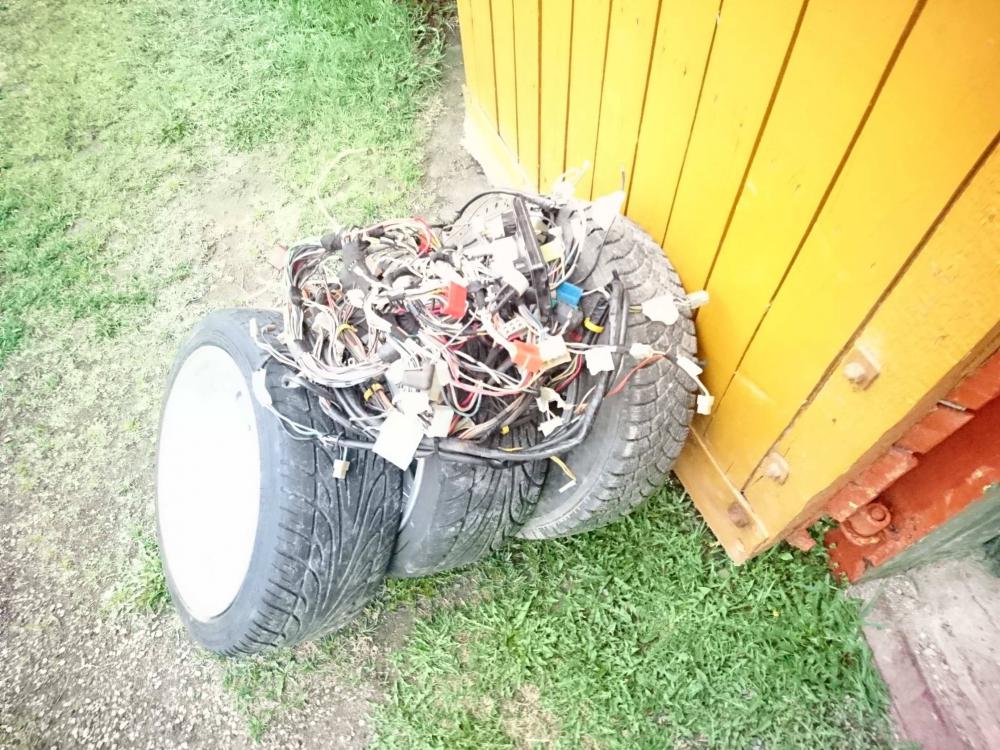

Juhtmete osas kiskusin kõik uuesti välja kuna salong ja mootori juhtmestik vaja omavahel klappima panna seega panin pakikese teele ning paraja kingi Viin-ale :) .
Hetkel rohkem ei meenun ning lisan mõned pildid.
Põrandal kokku pandud juhtmestik

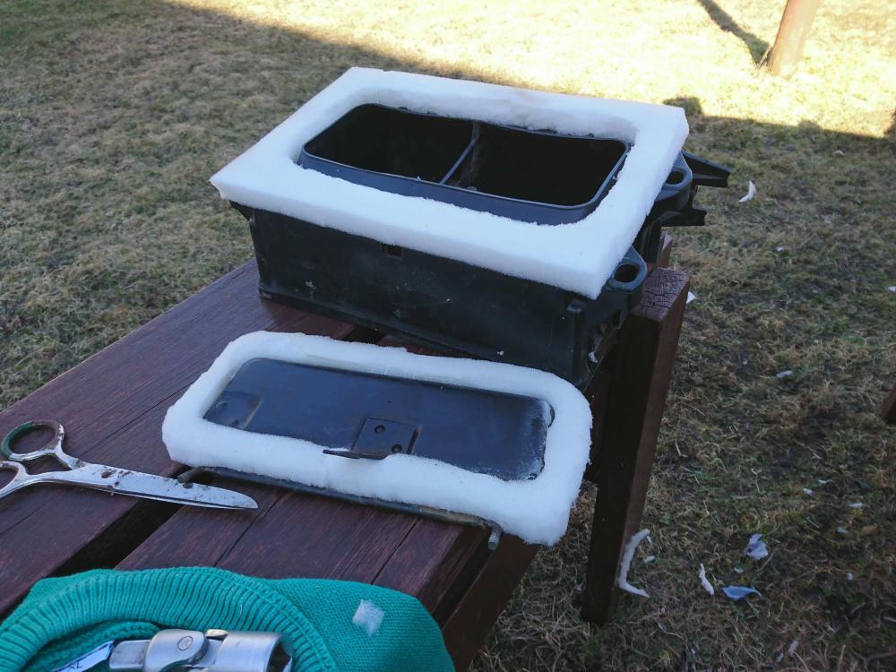

Uuendused salongi ahju ümber
salongi radiaatori ümbris.jpg (110.43 KiB) Vaadatud 36131 korda

keevitus harjutused
keevitus harjutused
