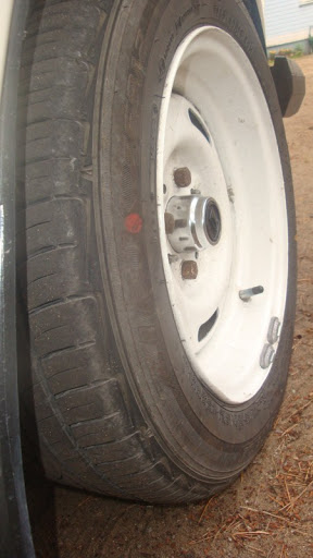

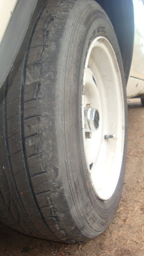

Raplas käidud ja nagu juba tavaks on saanud, peab ka see kord peale üritust auto kallale minema.
Saaga hakkas juba laupäeva öösel, kui töölt koju tulles avastasin et juhipoolne peegel on "pooldunud", egas midagi, veidi ropendamist ja katkise kroomi asemele läks mingi roostes käkk. Hommikul kiiruga autosse, juhiuks kinni ja kolaki - kõrvalistuja kolmnurkakna kinniti otsustas liimist lahti tulla, oligi teine kaua vastu pidand, lausa 24 aastat
Raplas läks kõik kenaste, ringiajad võrreldes paari aasta tagusega ikka omajagu paremaks muutunud, kui 2008 oli väiksevändalisega ringiajaks 1.10,... siis nyyd suurevändalisega 1.02,...
Tuju muutis kehvemaks vaid üks pisiasi, mis tegelikult nii pisike polegi:
Parem esimene rehv(3-4k km sõitnud)
Võrdluseks siis tagumine:
Seega kui kellelgi on pakkuda kroompeeglit või paari 185/50...60R13 korralikku suverehvi, võib muga julgesti ühendust võtta
