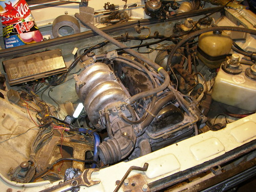

Njah, nüüd on üsna selge juba et see masin 2009 W-Campile ei jõua, paraku tuleb endalgi vahele jätta. Igaljuhul varem kavva võetud asjad tuleb siiski lõpule viia, sestap plaanin järgmisel nädalavahetusel juba pritsemootori esimest käivitust. Kolmapäeval saan ECU uuesti tagasi, õpetatakse väntvõlli pealt signaali lugema ja süütemoodulit juhtima. Loobusin mõttest originaalajuga asi käima ajada.
Mootor muidu ise juba ootab aistevahel
Paagile sai tehtud üks stuts juurde, "pükste" ühinemise kohta lambdaanduri tarbeks koht tehtud. Niva "püksid" ei sobinud painde poolest. Aku tuleb pagassi viia ja muidugi terve mootorijuhtmestik tekitada.
Talvevelgedele tegin mingiaeg kiire iluravi, tuleb 13" naelikud peale otsida - jõuaks korra enne suurt kevadet jäälegi sellega.
Kolm kuud juba "jaapanlasega" sõitnud, hing igatseb tagasi naelakasti rooli
