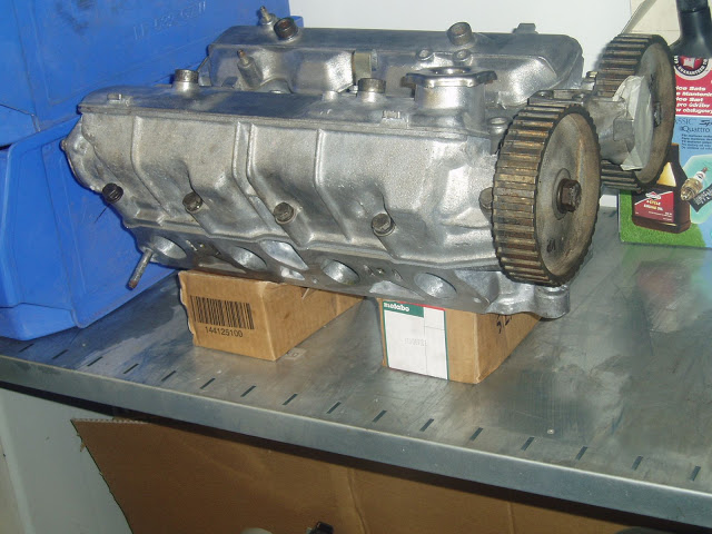

Vaatan,et hoorattal hambad õige kulunud!Ja veel,kas hammasvöö polegi võimalik ümber keerata,vahetada!?

Pilt on kuidgai võimendatud.. tegelikult polegi asi nii hull :)
Lisatud: 21.01.2008
Täna keerasin hammasvöö siiski teistpidi. Oli jah ühest kohast kuidagi kulunud.. ei pannud kohe tähelegi

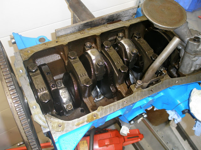

Mootori alumine osa ka siis koos :) . Ennem sai kolvid ja kepsud kaalu aetud, vänt koos hooratta ja sidurikojaga ära tasakaalustatud. Silindrid hooniga üle lastud.

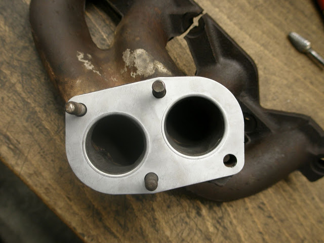

Väljalaske kollektor tihendiga ühte aetud
