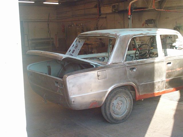

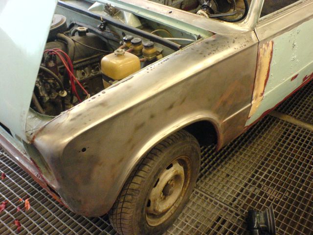

Kuu aega otsisin meest kes teeks pahteldus ja värvimistööd ära, lõpuks seltsimees Kiwa andis oma nõusoleku mu auto ilusti ära pahteldada ja üle värvida, APPLAUS!!!
Hetkel käib vana värvi eemaldamine, sest päris palju ussikohti leidub säälPilt
Tiivade vahetusel vana omanik jättis transpordi krundi eemaldamataPilt
Tulemus: vana värv maasPilt

siuke mulje jääb nagu oleks lateksvärviga värvitud

selline loll küsimus,et millega sa selle vana värvi "kooruma" panid:wow

Algselt postitas: viaccess
Kui must krunt on korralikult karestatud, mida ta siis seal halba teeb? Ainuke risk on, et hakkab tänapäevaste värvidega reageerima. Kui see ületatud, kas siis veel mingeid probleeme on?

Algselt postitas: motamees
Ei usu eriti, et must krunt seal midagi halba teeks ja uute värvidega reageerima hakkaks.. ainuke miinus on see, et seal all võib mingi algne korrosioon olla.. lihvisin kõik haljaks, uste ja tiibade pealt ikka tuli väikest korrosiooni nähtavale värvi alt.. kapoti, katuse ja pagasniku luugiga sellist jama ei ole ja neile jääb osaliselt värv peale... Üldiselt ei usu et nüüd mingeid probleeme peaks välja ilmuma, kui kõik juba haljaks lastud ...tänu sellele ka väiksem tekkevõimalus silikoonaukudele ja teistele taolistele asjadele... autole panen peale vesivärvi, mis on uudsem tehnoloogia ja vähendab omakorda aluspinna erinevate materjalide reageerimist värviga ja silikoonaukude teket..eelpool mainitud värvile läheb lakk peale omakorda...eks tarts või via teevad vahest pilte ja panevad üles siia.

Algselt postitas: ConanTM
Ei oskagi kohe nii täpselt vastata sellele.. see mida ma kasutasin on mõeldud vanade tihendite kätte saamiseks.. sai seda kunagi ise katsetatud ja selgus, et võtab värvi ka ilusti kooruma ja nüüd kasutamegi seda.. seda asja poest ei leia minuteada (võin ka eksida).. tuleb tellida OÜ Kevamer A.V.-lt... Aine tootjaks on KENT ja purgile kirjutatud ingliskeelselt: "Gasket and Carbon stripper."

See "Gasket and Carbon stripper" on muideks ka väga ideaalne vahend mootoridetailide pesemiseks;)

hetkeseis sellinePilt
