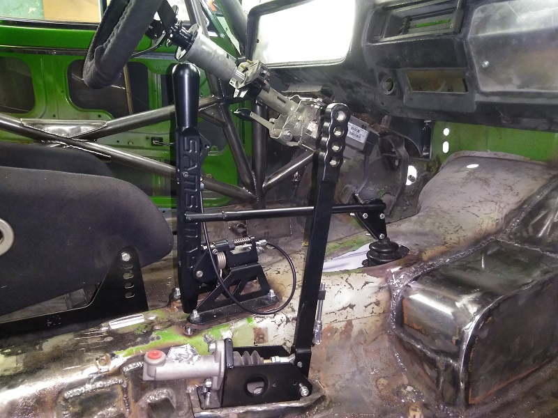

Kuna kes teab mind siis olen natukene suurte mõõtmetega ,et mugav sõita oleks tuleb rool oma õigest kohast kõvasti tahapoole. Selle tulemusena sai vaadatud, et käigu kang jääb käe ulatusest väga kaugele (eriti 1. käigu lülitamine bollverk kastil ``asub seal kus tavakasti 5. käik``). Kui kangi pikendada siis hakkab käikude vahetamine meenutama ikarus bussi ning lisaks esimese käigu ja tagurpidi käigu sisse lülitamiseks tuleb veel kangi alla suruda mis pika kangiga tundub väga ebamäärane tegevus eriti kui seda peab kiiresti tegema.
Nende probleemide vältimiseks siis lahendus selline.
Tulemusega väga rahul, kang õiges kohas ja käikude lülitamine väga konkreetne. Lisaks ei pea enam kangi alla suruma 1. ja tagurpidi käigu sisse lülitamiseks vaid selle piirab ära kangi mehaanika.

2101 E-rühm, Atzkarik, 1979, (2016/17)
Mis tross sul käiguvahetus kangil on?
Räägi, mis roolivõimendi sul?
Re: 2101 E-rühm, Atzkarik, 1979, (2016/17)
Tross ju reverse lock-outi jaoks.
Võim paistab kalina oma.
Kas seda trossi saab siis seadistada ka mitut käiku piirama? Tagurpidikäigu piiramisest saan aru kuid mis piirab esimest käiku?
Mis hinnaklassi selline tükk jääb? Kuni 400€ või 400€+?
Piirajad on reguleeritavad:ccve kirjutas:Kas seda trossi saab siis seadistada ka mitut käiku piirama? Tagurpidikäigu piiramisest saan aru kuid mis piirab esimest käiku?
Kasutan siinkohal küll CAE shifteri pilti, aga kuna enamik tootjaid just seda kopeerivad, siis ilmselt sel samsonase omal ka sama lahendus:
Leedust analoog 280€ (saab ise kohandada lada jaoks)
IRP shifter
Kuna hakkan kasutama bollverk kasti siis sellel kastil 1. käik seal kus klassikalisel kastil 5. käik, ning eel pool oleval pildil ilusti näha ,et mehaanika piirab ära 1. ja tagurpidi käigu lülitamise. lihtsalt kang ei saa liikuda ilma tifi eest liigutamata nii palju paremale.
Hind samsonase omal 400+

Mis käiguülekanded on? Ja mis jääb lõppülakandeks?
Aeglastes kruttimiskohtades on seda esimest käiku läbi nn liigendnuia siis hea lülitada?

Jah, Bollverki kastiga olen hästi kursis. Kas kasutusel olev kang on algselt mõeldud 4.käigusele või 6.käigusele?atzkarik kirjutas:ccve kirjutas:Kas seda trossi saab siis seadistada ka mitut käiku piirama? Tagurpidikäigu piiramisest saan aru kuid mis piirab esimest käiku?
Hind samsonase omal 400+aga selle eest ka tükk korralik.
