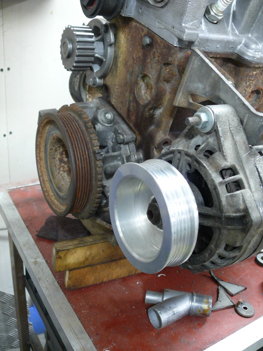

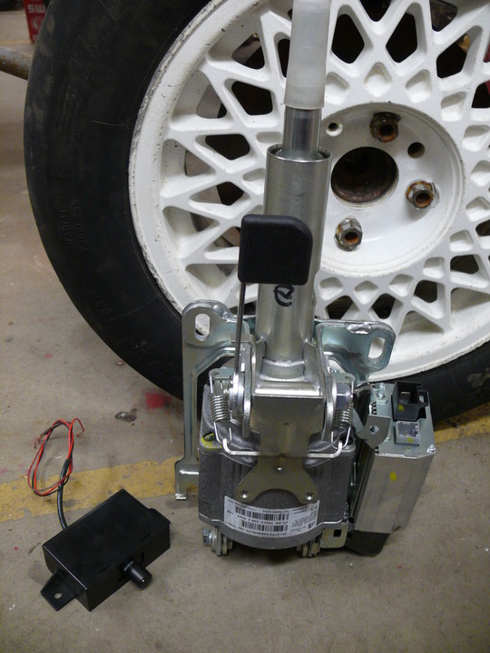

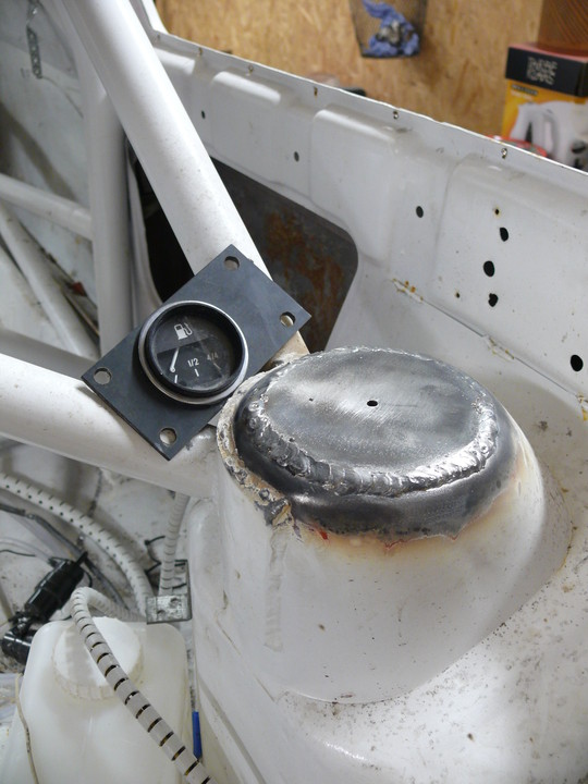

Rallikrossi puhkus saab aastavahetusega läbi ja varsti on aeg auto lumehangest välja kaevata:P. Uueks hooajaks palju muutust ei tule, auto saab minu rallikrossi ajaloos esmakortselt geneka. Olid teatud kahtlused jahutuse ja toitesüsteemi voolunälga jäämises ja kui eelarve lubab siis peaks ikkagi roolivõimu paigaldama (tarbib 50A). Mootor jääb esialgu sama, võtame lahti, kontrollime ja hooldame. Toitesüsteem saab suuremad pihustid, suurema drosselklapi ja võimsama bensiinipumba. Jahutuse plaanisime mingil hetkel pagasnikusse viia, kuid praegu tõmbame sellele projektile piduri. Lähme lihtsamat ja odavamat teed esialgu, autole tuleb uus 100-seeria radikas ja kaks 10-12" ventikat (oleneb kuidas mahuvad). Vedrustus saab täieliku uuenduse, mis ja kus on veel natuke lahtine. Kindel on see, et eelmine hooaeg kasutusel olnud vedrustus, täpsemalt vedrude valik, oli kindlasti jama (liiga pehmed)! Väljanägemiselt peaks uuel aastal olema auto üsna samasugune nagu oli selle hooaja alguses. Uued plastikust esitiivad on juba käes, Saaremaa poisid (Sinuauto.eu) on väga tublit tööd teinud! Tagumised plastiktiivad on olemas, aga hetkel ei plaani neid veel auto külge panna. Kui aega jääb üle, siis vaatab ka tagumised tiivad üle. Järgmisel aasta suurim tuuning saab olema trenni km ja värske rehv. Nende kahe koosmõjul loodan liidritega võrreldes alla sekundi ringi kohta vahet vähendada !? Isikukaitsevahenditest on saanud uuendust kiiver, mis on nüüd Peltori uusim ja sidega versioon. Originaal side oli väga oluline uue kiivri valiku juures, et kuuleks võimalikult selgelt mida Mikk raja ääres räägib ;).

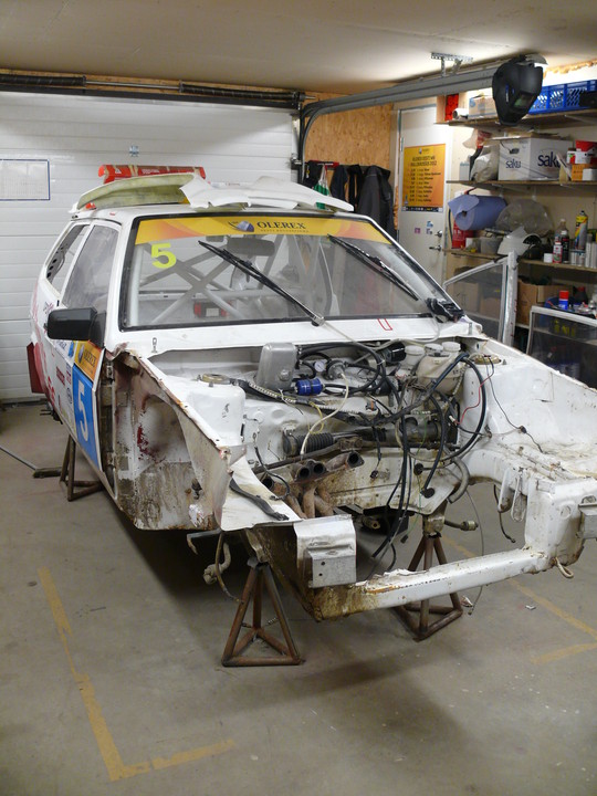

Üleeile toimus esimene talgupäev karukoopas. Et mitte ennast esimese korraga ära venitada;), eemaldasime auto küljest vaid mootori ja käigukasti. Enne eemaldamist mõõtsime surved silindritest 16,0/ 16,0/ 15,5/ 15,0 baari. Väga hullu pole, ehk peab aasta veel vastu. Mootori alumine pool saab tõenäoliselt ainult uued saaled ja uued tihendid. Kontrollime kolvid ja rõngad, et ei oleks silmaga nähtavaid defekte. Kaanega ei tohiks peale siledaks lihvimise midagi vaja teha olla. Lihvimisse saadame ka vaid kindluse mõttes, kuna peale viimaseid keetmisi ei lihvitud kaant üle. Uued tihendid ja poldid ning mootor on valmis. Käigukast läheb samuti juppideks, vaatame kõik üle ja kui kõik korras, siis kokku tagasi. Sidurikorv on juba uus LUK-i toodangust olemas. Siduri kettal vahetame katted ära. Sellega loodan, et kaob ka see naljakas kolin mis tuli sidurist ja mida korduvalt otsisime kui k-kast oli maas, aga mitte midagi ei leidnud. Igal juhul töödega on lõpuks algust tehtud. 10 nädala pärast võiks juba auto testi- ja trennisõitudega alustamiseks stardivalmis olla (mitte nagu eelmine aasta)!

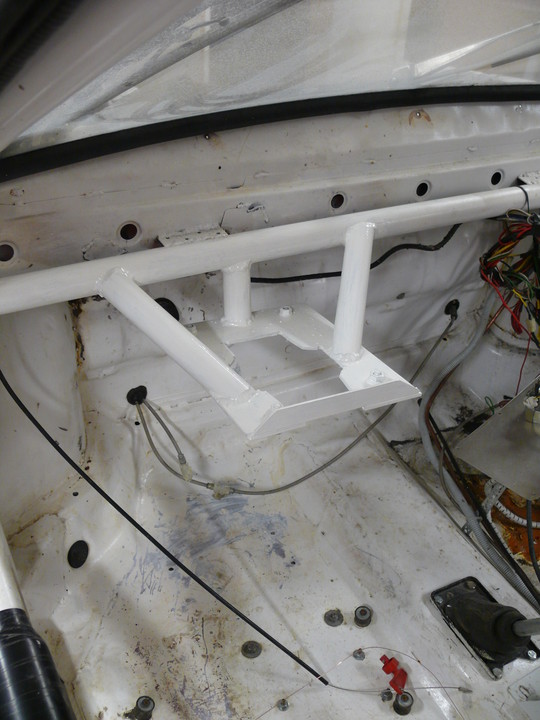

Tänaseks on toimunud Karukoopas neli ehituspäeva, täna on viies. Seis on hetkel selline, et mootor on juba kokku tagasi pandud. Midagi erilist mootorist ei leitud (kui välja jätta LEGO mehike, mille mu poeg sinna õlivarda august toppis:P). Läksid uued saaled, tihendid ja plokikaan käis lihvimises. Hoorattal treiti siduri pind üle, kettale pandi uued katted, korv läks uus LUKi originaal. Sisselaskekollektorit kohendasin uue suurema drosselklapi tarvis. Kütuse pihustid jäävad samad, mis olid eelmisel aastal. Pihustid käisid stendis ja olid nii heas/võrdses seisus, et isegi puhastada polnud vaja. Olemas on ka uus 100-seeria radikas, kuhu läksid kaks ventikat, kahepeale kokku 2700m3/h. Lisaks, kui veel mõni aeg tagasi tahtsime radika taha viia, siis nüüd selle aasta tehniliste tingimustega on see super1600 autodel keelatud. Roolivõim jõudis Mägilase kaudu sammuti minuni ja kuna Samara ja 100-seerial on roolikinnitused natuke erinevad, siis eemaldasin originaal kinnituse ja tegin turvapuurilt uue kinnituse. Tagumised tiivad lähevad ikka varsti vahetusse, asemele tulevad plastikud. Põhjus on lihtne, Sinuauto.eu Saaremaalt hoolitseb terve selle aasta minu auto plastikdetailide eest, ega siin midagi enam kokku hoida pole. Nende tagumiste plastiktiibae paigaldamisega tekib üks mure koht, millele ei ole suutnud päris head lahendust välja mõelda. Nimelt kuidas ühendada nn koobas ja tiib (tolm ja vesi rajalt)? Ralliautol oleks asi lihtsam, aga rallikrossi autol, kus on kontaktid??? Ise hetkel panustaks kuidagi plastiku või kummi peale, aga eks näha ole. Vedrustus tuleb sellel aastal väga jäik, vähemalt võrreldes eelmise aastaga. Eelmine aasta olid ees ja taga ~10kg/cm vedrud, siis nüüd tulevad ette 45kg/cm ja taha 60kg/cm :puzzled. Amordid tulevad sellel aastal Koni tootevalikust. Lisaks sai genekas uue rihmaratta - kui vana ratas oli suhtega 2,52 siis uus on 1,43. Selle lükkega peaks geneka eluiga suurenema ja genekalt mootorile liikuv inerts vähenema.

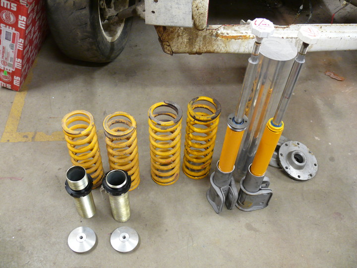

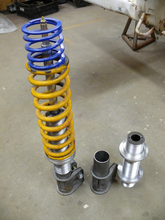

RLV kirjutas:Aga kas eelmine hooaeg oli vana amordi/vedru osas jäikusest tõesti nii palju puudu, numbriliselt tundub
vahe ulmeline pea nelja kordne? Iseasi kuidas see rajal väljendub...
Vedrustus kipub jah ühest seinast teise:P. Arvestades, et Eestis rallikrossi radasi üsna usinasti asfalteeritakse ja rallikrossi autod pidavadki pigem asfalti seades olema, saigi võetud siht, et auto jäigaks teha.
Minu mõõtmine ei ole väga õige (teadlikult), eelmisel aastal sai kasutatud pehmemaid vedrusi ainult selle pärast, et ei suutnud autot oma kerguse pärast madalamaks saada, puudus coilover süsteem. Auto jäi tungi pealt maha lastes amordi peale seisma (amort oli võrreldes vedruga nii jäik, käega tuli auto alla vajutada):(. Ehk eelmine aasta kasutusel olnud vedrud olid 9-10kg, originaalid on 14-15kg ja minul tulevad nüüd ette 38kg ja taha 51kg (need kaalud on ühesuguse kaalumistehnikaga saadud ja ei ole võrreldavad kataloogi kaaludega). Selle aasta vedrustus tuleb asfalti seadesse, need samad kollased vedrud olid enne civic type-r kruusa vedrud. Arvestades autode kaalu vahet ~300kg on need automaatselt minu jaoks asfvalti seade. Ja kui vedrustus ei toimi on võimalik hankida uued pehmemad coilover vedrud.;)
