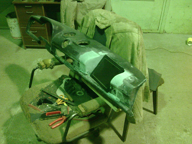

Täna sai siis asi käsile võetud....Alguses käisin suht tükk aega niisama ringi ja ei suutnud välja mõela kuidas teha.Lõpuks isa jagas mõne ideee ja nii ta tuli...vaja veel kõvasti pahteldada ,siluda,vormida jne.See millega katta ei ole veel selge.Võimalik ,et proovin nahatada,võiks lasta ka flokkida.Teine idee mille välja mõtlesime oleks nii.Kui lasta armatuur kivikaitsmega üle.kergelt liivapaberiga ühtlaseks ning siis mattmustaga üle värvida.Tulemiseks peaks saama org mustriga armatuuri nagu hetkel ???!
Teleka lammutasin laiali.Jagasin juhtmed pikemaks ning tõin plasma LCD oma kastist välja.Masin ise läheb kuskile peitu.Näha jääb vaid displei.kaob ära ka ennist püsti olnud USB kaabel.

huvitav koht valitud - pardat?okki enam pole, kõigile nähtavas kohas, mina parkida ei julgeks, selline koht kuhu keegi võib vabalt vastu minna või mingit vedelikku peale ajada ja viimaks, järsupidurduse ajal võib kõrvalistuja tahta oma käed sinna panna
ehk peaksid selle lcd'le täpselt raami peale pleksi panema, kui see just puutetundlik pole
Raam tuleb,iseasi nüüd milline ja kuidas;).Pardatsokk tõesti läind.samas seal peale plaatide midagi polnud.Plaadid võib kasvõi CD-pinaliga istme alla panna.Tjh kui ma nüüd väga vargaid kardaks siisma ei ehitaks.Ja ennem oli keskel ja samamoodi näha.Käed hoitakse taskus sõidu ajal:spin

Vahepeal niipalju muutund,et armatuuri eeltööd valmis.Nüüd tuleb hakata tegelema kattmise ja lõppvälimmusega.
Avastasin ka,et tagumine vasak pidurisilinder otsa saand.Tuleb see mingiaeg ette võtta+ mootoriga mingi probleem tekkind.Külmalt käib 3 pütaga ja kohati tuleb siukest sinist vinet.Natuke pöördeid hoides hakkab korralikult tööle ja sinine kaob ära.Hetkel arvan,et karpa uputab liialt üle.käivitub iseenesest väga hästi ja minek ka nagu pole kannatanud.
plaanides on veel sees pagasniku panipaiga lõpetamine.Sinna vaja siis igasugu võtmeid ja vajalikke asju koguda.Pidurisilinder vahetada ning pagasniku luugi alune riie ka ühesugune kogu pagassiga panna.mussi vaja regullida ja karpa samuti jooksma panna.hetkel jah siiski suur küs millega armatuur katta ning kuidas see jääb.Siis oleks auto nii enamvähem suveüritusteks valmis.

Täna siis sai asi enamvähem paigalduskõlbulikuks.Alguses plastiku krunt alla ja kuivama kübe ajaks.Seejärel tõin välja siukse laheda kivikaittsme ,mis peale pealelaskmist veidi läikis,kuid hiljem vaatama minnes oli muutunud täpselt selliseks nagu ORG 06 armatuur.Muster ka praktiliselt samasugune.
joppas sellega.
[Muudetud: 30-1-2009 zigulimasuurik]
Peale õige asjaga katmist jäi siuke nagu soovisin.Läige tõmbas ka tagasi ja kõrvutades org ja uut ,siis ...ei saa midagi aru.Homme vana armatuur välja.uuele liistud ja vidinad külge ja vaikselt sisse.Täna nahatan veel teleka raami ka ära,siis on sajebiis.
