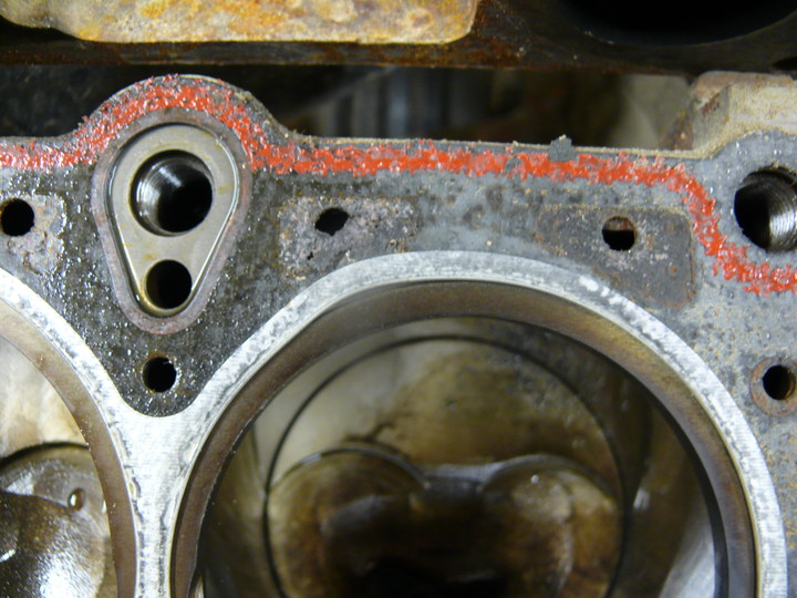

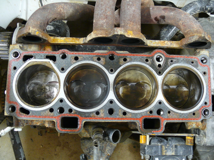

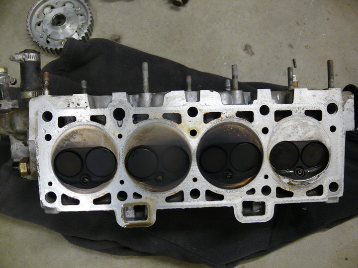

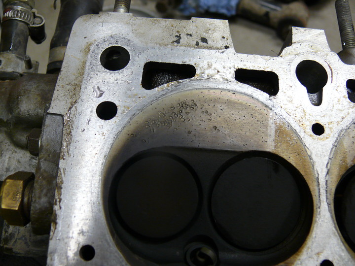

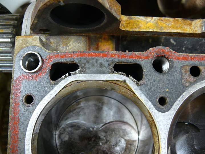

. Eile võtsin kaane maha ja õnneks sealt mingeid erilisi üllatusi ei tulnud. Kõik mis oli näha, seda me ka arvasime. Esimene silinder oli tihendi välja lükanud vee särki, ka neljas silinder oli juba natukene liikunud.
Suurim üllatus oli vist ainult neljandas silindris ringi rännanud tükike, mis oli natuke jälgi maha jätnud.
Igal juhul plokikaan on juba remonti viidud, eks ole varsti kuulda kas ja mis veel.
