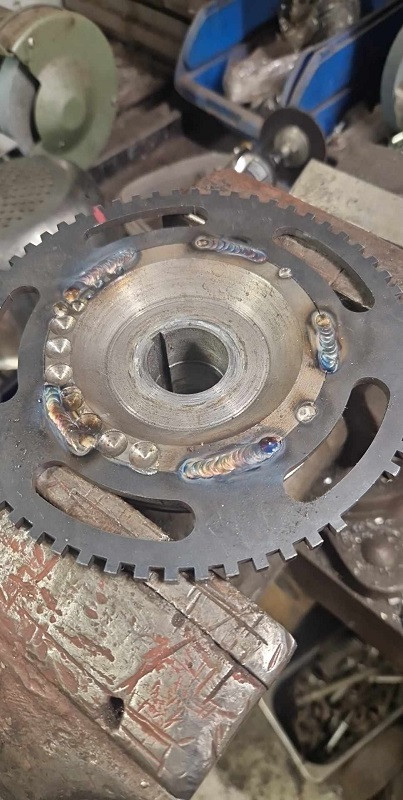

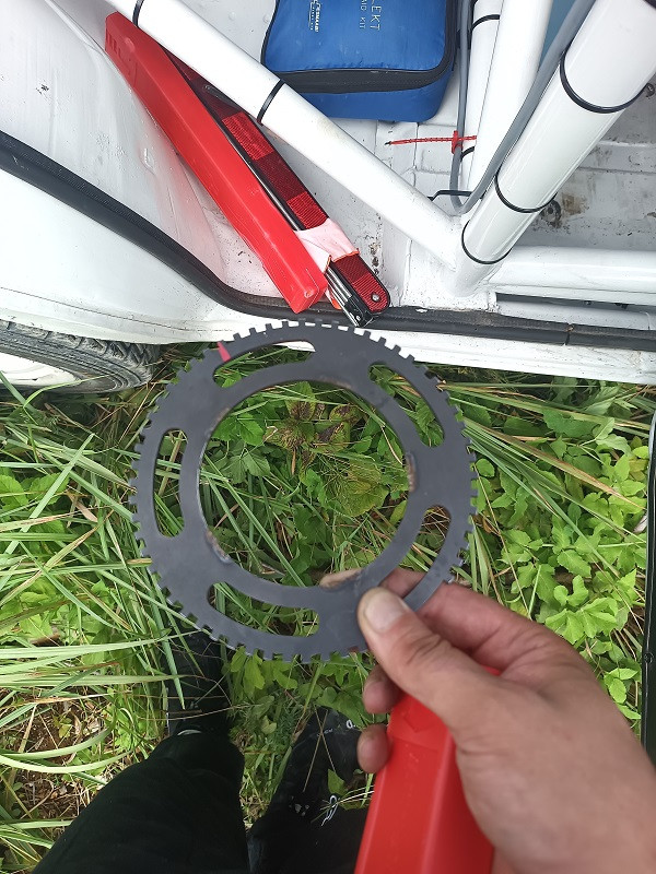

Paide rallil katkestasime ühe päris lolli veapärast, ehk süüte trigger lahkus rihmaratta küljest, seitsmendal katsel.
Kas oli nüüd see liiga väikese vooluga keevitatud või midagi muud, ei olegi tähtis. Aga nüüdseks juba asi tagasi kokku keevitatud ja seekord kõvemini!

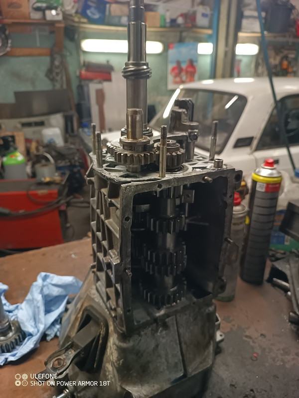

Auto seisi pea kolm kuud garaages ja ootas oma aega. Selle hetkeni kuni kuulutati välja Ladaklubi wintercamp. Kuna 07 ootab uut mootorit ja hoolt ning sellega minna ei saa siis tuli mõte ,et tuleks 01-ga. Mõte tulnud ja motivatsoon ka, sai hakatud autot hooldama ning ülevaatama. Käigukast alt ära ja antud walteri karmi käe alla. Avastatud ,et viienda käigu lülitus muhv/hammaks ja tagurpidi käik liialt kulunud. Mis seal ikka bollvergile kõne ning saime riiulist uued tükid. Ning kast uuesti kokku tagasi.

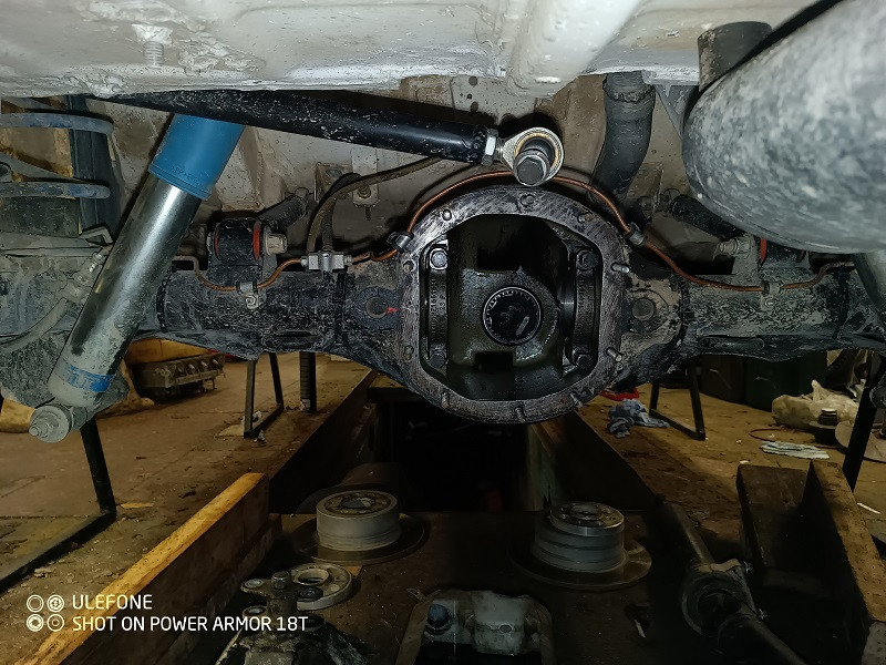

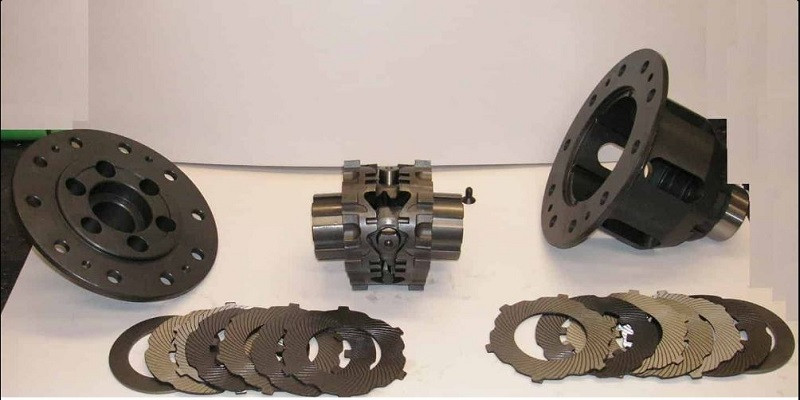

Lisaks üle vaadatud ka differ, seal kõik korras ainult eelpinget oli natuke vähe, sai see korda tehtud ja nüüd jälle diffril 4,7 kg eelpinget aga kokkupaneku käigus sai mõeldud ja otsustatud ,et eaton detroit locker pole ikka päris õige asi ralli jaoks. Sai see ostetud ja silda pandud kunagi finantsi puudusest. Kuna nüüd oli vaba finantsi ja tagasild nagunii laiali sai mindud õiget teed pidid ja tellitud ketaslukk. Täpsemalt siis tegu Tanaci LSD-ga, sellega sõidavad paljud ja väga kiiresti.
Praegu küll väike probleem, et diffriga kaasa tulnud laagrid olid vales mõõdus. Proovime kiirelt saada õiged laagrid ning uue diffriga ikka campile tulla. Aga kui ei saagi laagreid kätte siis paneme vana Eatoni diffriga silla uuesti kokku ja tuleme sellega!
Eile õhtune seis oli siis selline.
