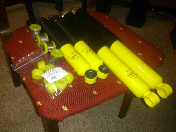

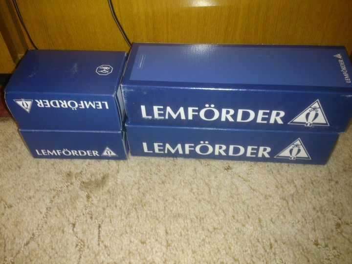

Endiselt olen esisilla kallal kuid tundub , et asi hakkab lõpusirgele jõudma ja saab ehk nüüd kokku hakata panema .. muretsenud olen võimalikult palju uusi osasi , mida polnud saada või ei näinud mõtet maksta mõttetult palju raha siis taastasin ja värvisin üle..
Nädalavahetusel sain -50 amordi ringi PlazaSpord-id kätte , soov oli saada -70-nd kuid vaatame kuidas -50 jääb ja töötab
Rooliotsadeks valisin Lemförderid ja reedel saan ka kätte uued rattalaagri komplekti ning šarniirid olid Itaalia tootjalt aga ei meenu nimi/firma..
Lanžeroni sisse sai lastud uued puksid treida ja paksemad nii ,et nad vastu amordi-kannu jääksid ja saaks sealt ära toestada ning hiljem plaanis veel lisada tugendust juurde..

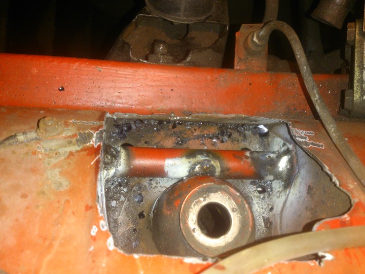

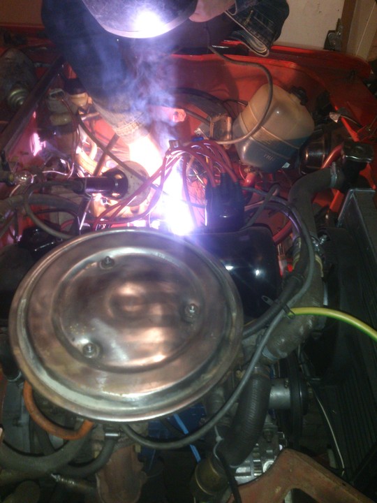

Sai natuke lisatud metalli juurde, ehk homme saab värvi peale siis peab vajalike mutreid, seibe ja polte kokku ajama ning veel veovõllidele uued laagrid vaatama, et kõik ka tagasillas uus saaks..
Vedrukandurile tugevdust natuke..

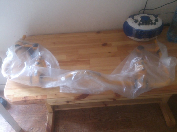

Venest saabus jälle pakikesi
Tagumine stabilisaatori varda komplekt

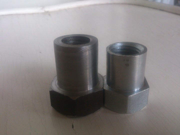

Lanžeroni tugevdus varras millel oli mutter vähe väikese võitu ning lasin treialil paraja suurusega uue mutri treida..
Treitud vs originaal
LSD Differ VAL Racingu oma ning eelpinge 7.0kg ei tea kas seda vähe või mitte igatahes profisarja oma pidi olema .. muu kraam aga kohalikust Eesti poest saadud Niva klaaspesuvedeliku paak koos mootoriga jne.
