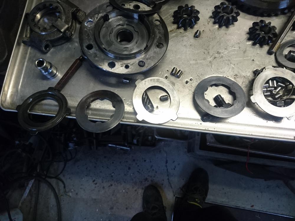

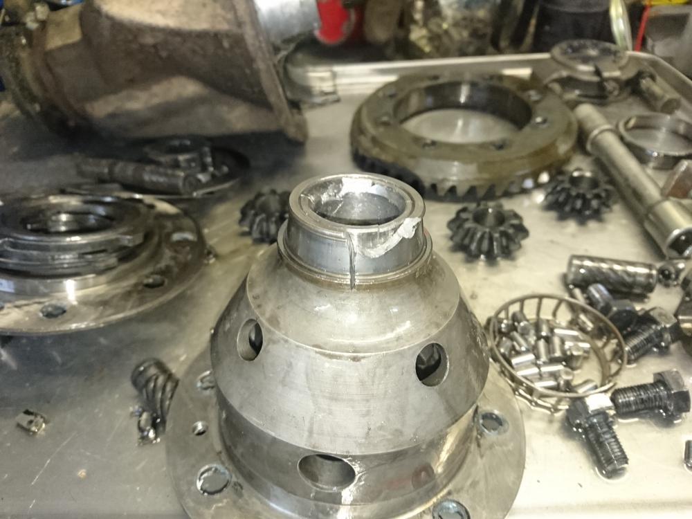

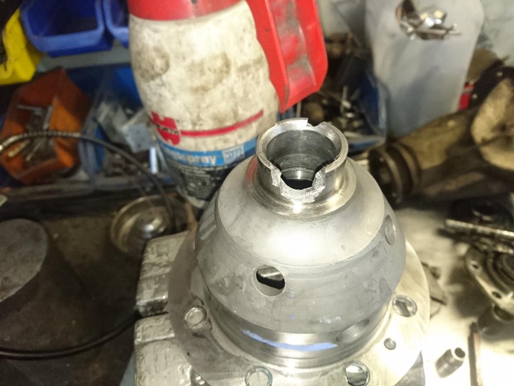

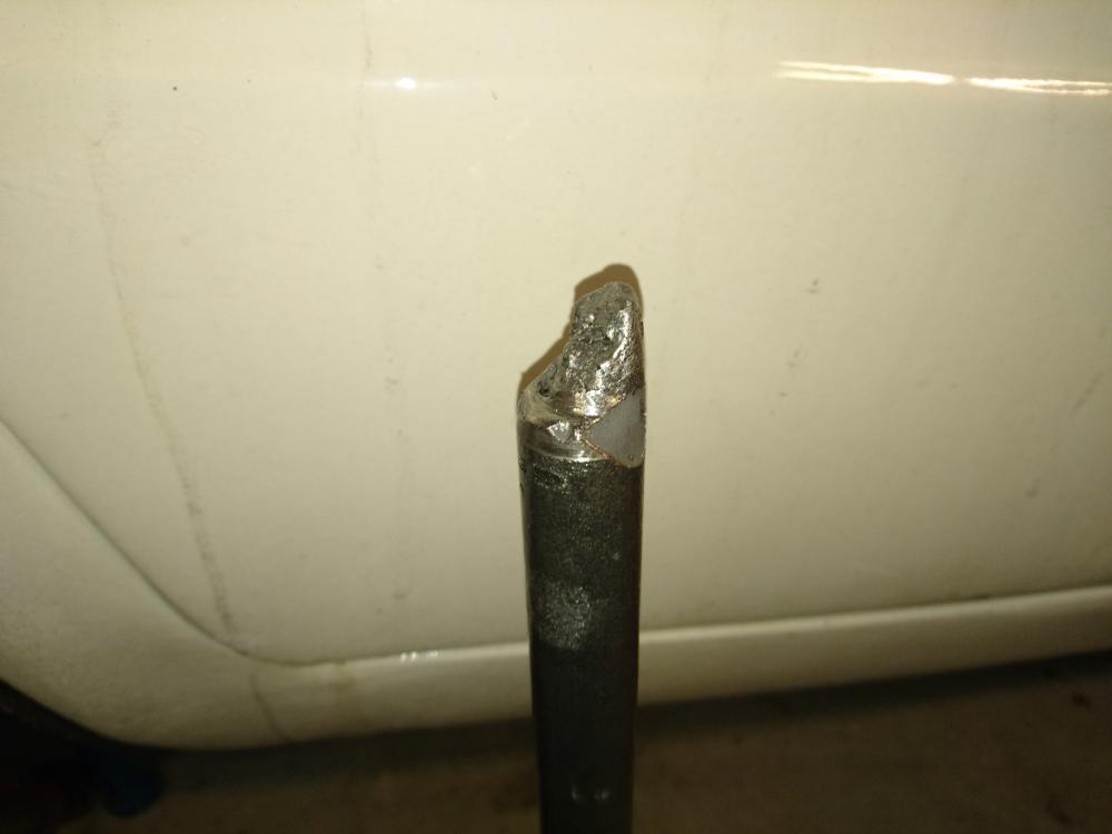

Täna männikul juhtus nii. Sai veel 5 ringi sõita enne kui aru oli saada. Mis seal muud kui köie otsas koju.
Pildid lukust hiljem.
Postitusi: 1088

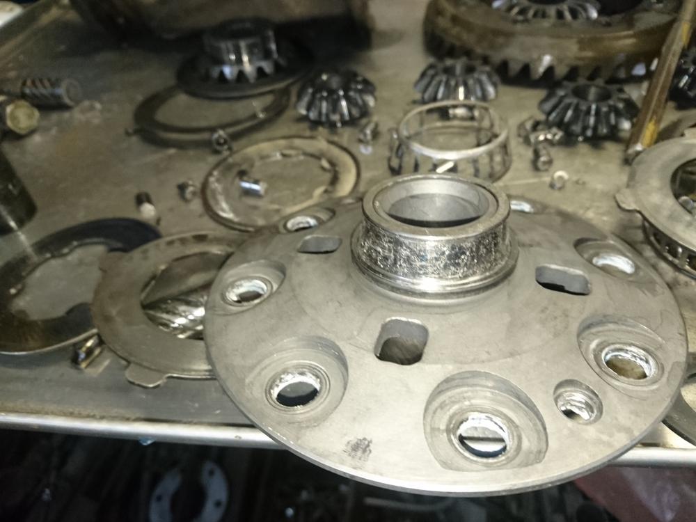

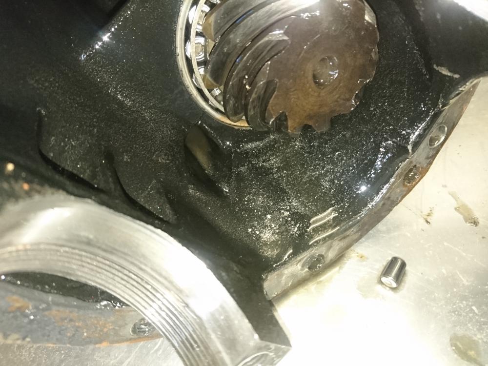

Re: 21011, zajetz, 1978.

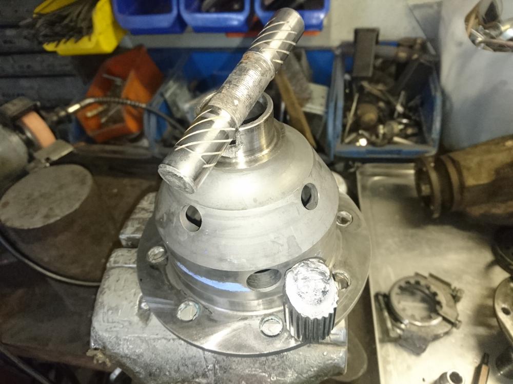

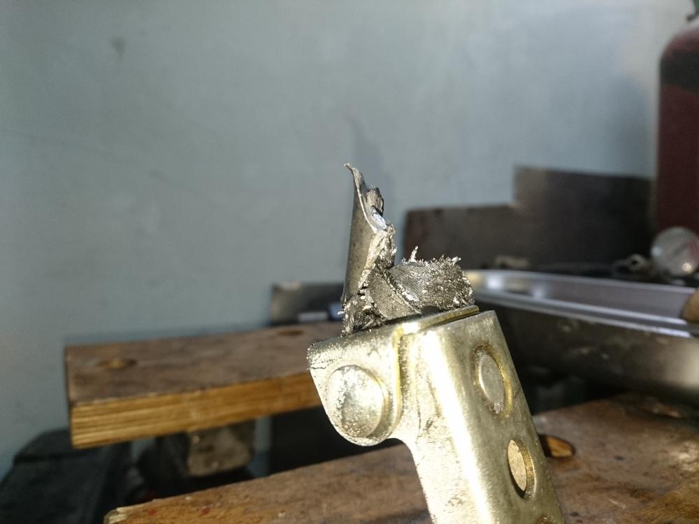

Pooltelje kehva kvaliteedi tõttu ei purunenud pooltelg sirgelt ja seega lõhkus ka luku korpuse.

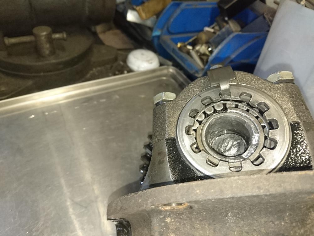

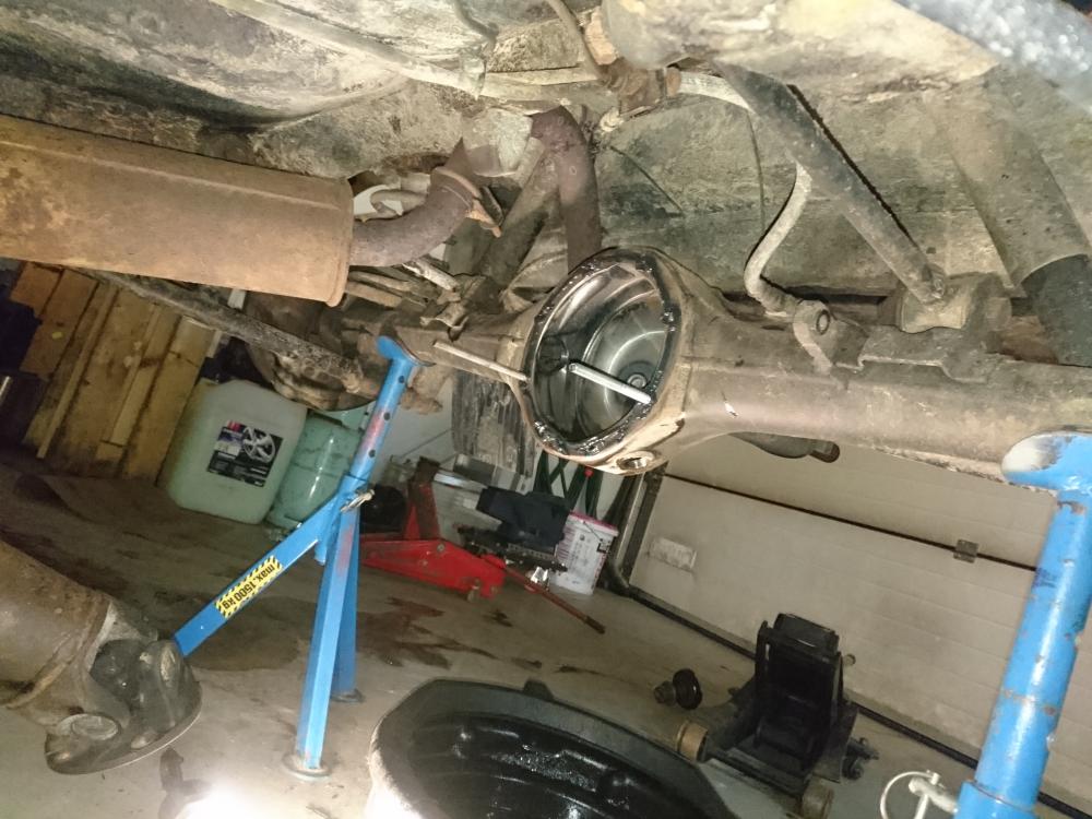

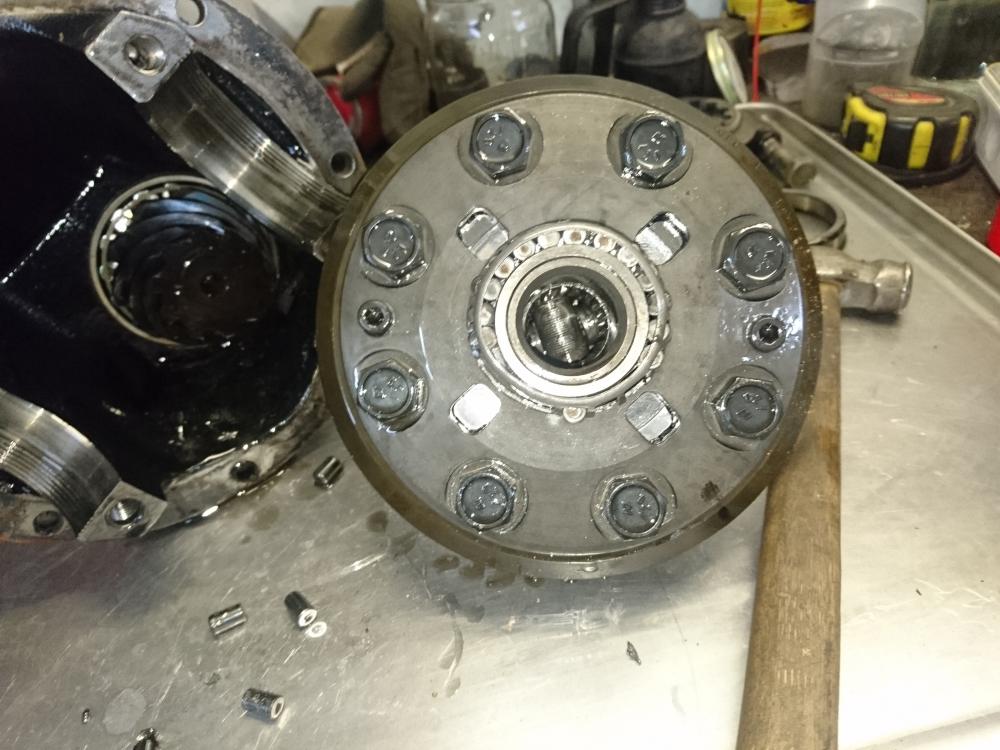

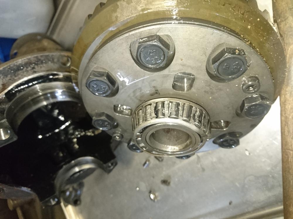

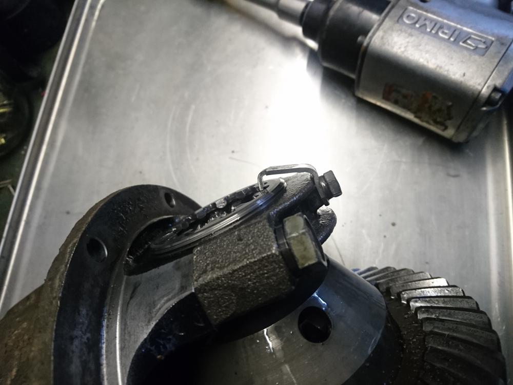

Esimesel metallipuru korjamisel tuli umbes niipalju metalli tükke silla seest.
Seal pool kus oli pooltelg terve oli ikkagi laager rullid ühte nurka visanud.

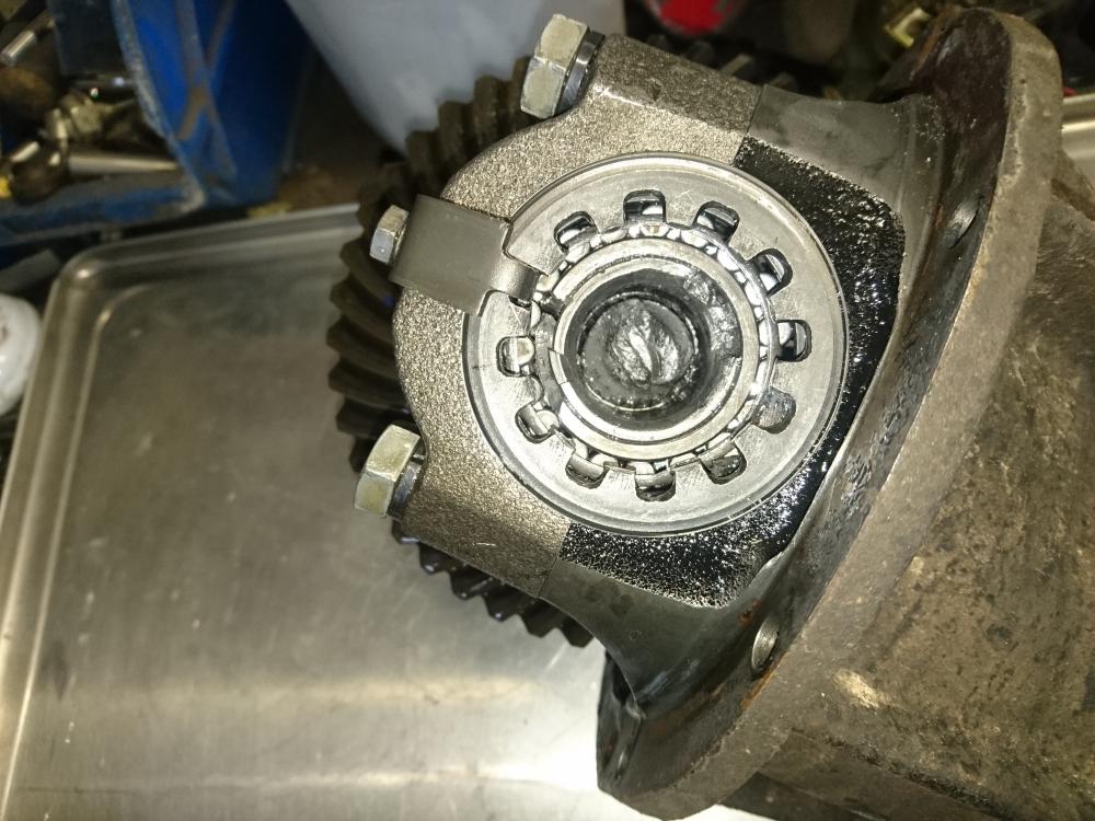

Difrit on palju lihtsam alla tõsta kui kasutad kahes poldiaugus tikkusi. Alla läks siiski sama lukk saab näha kaua vastu peab, muidu vaja riiulist kemppi alla panna.

Kõik koos tagasi, küll kasutatud laagritega aga sai parem kui varem. 1,5h sõitu jääl pidas ilusti vastu.

Mille tulemusena purunes ka luku korpus.
See lukk läks kokku peetud laagritega ja sõitis veel mitu korda jäärada ja läks lõpuks ühe Reineri põlluka alla kui ma ei eksi. Asemele läks nüüd torsen lukk mist toimetab suurepäraselt.

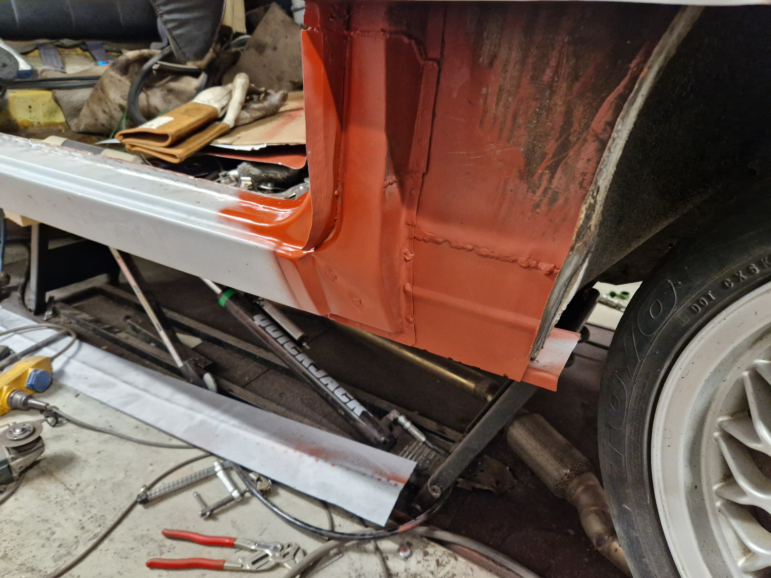

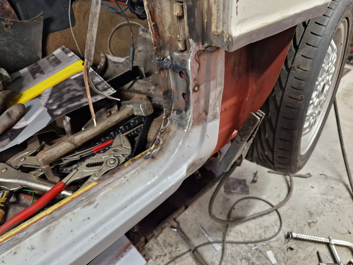

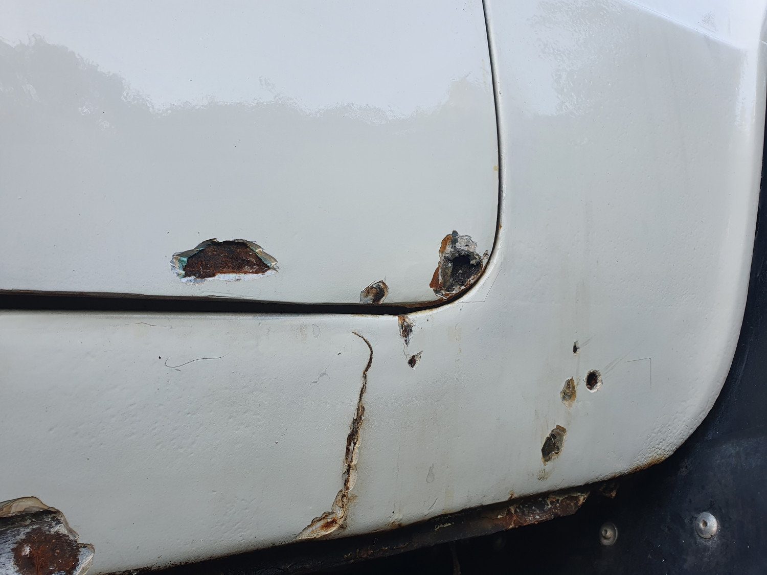

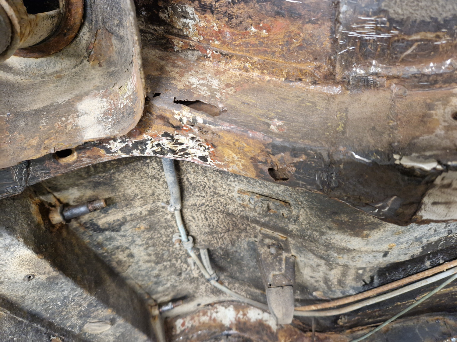

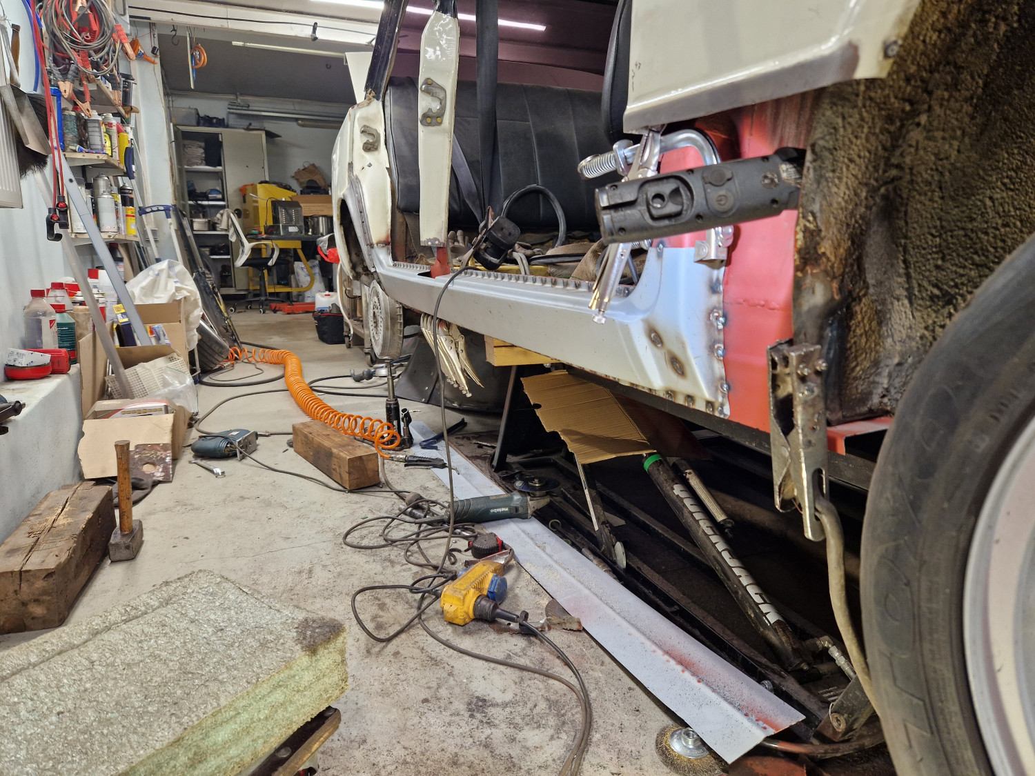

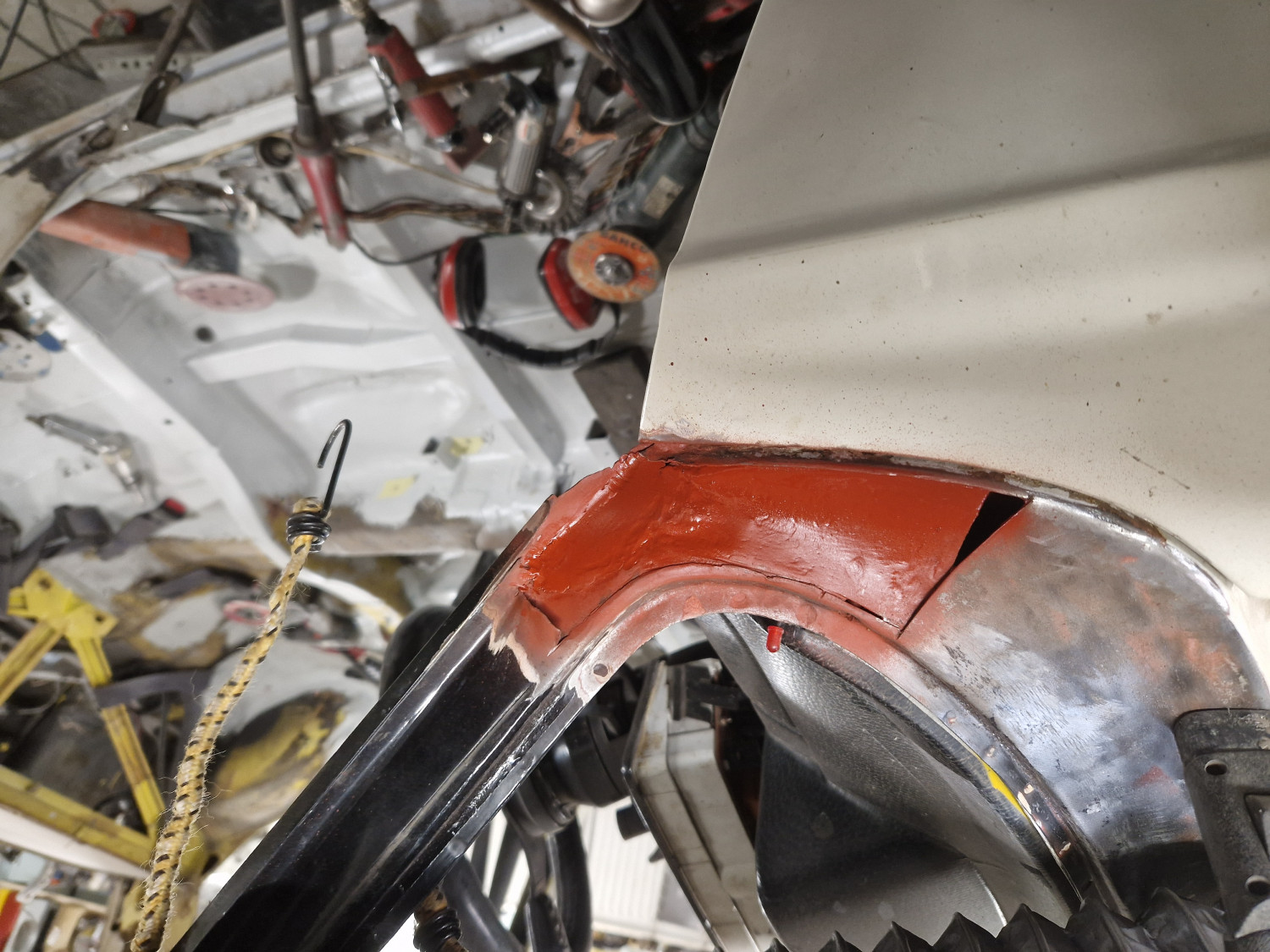

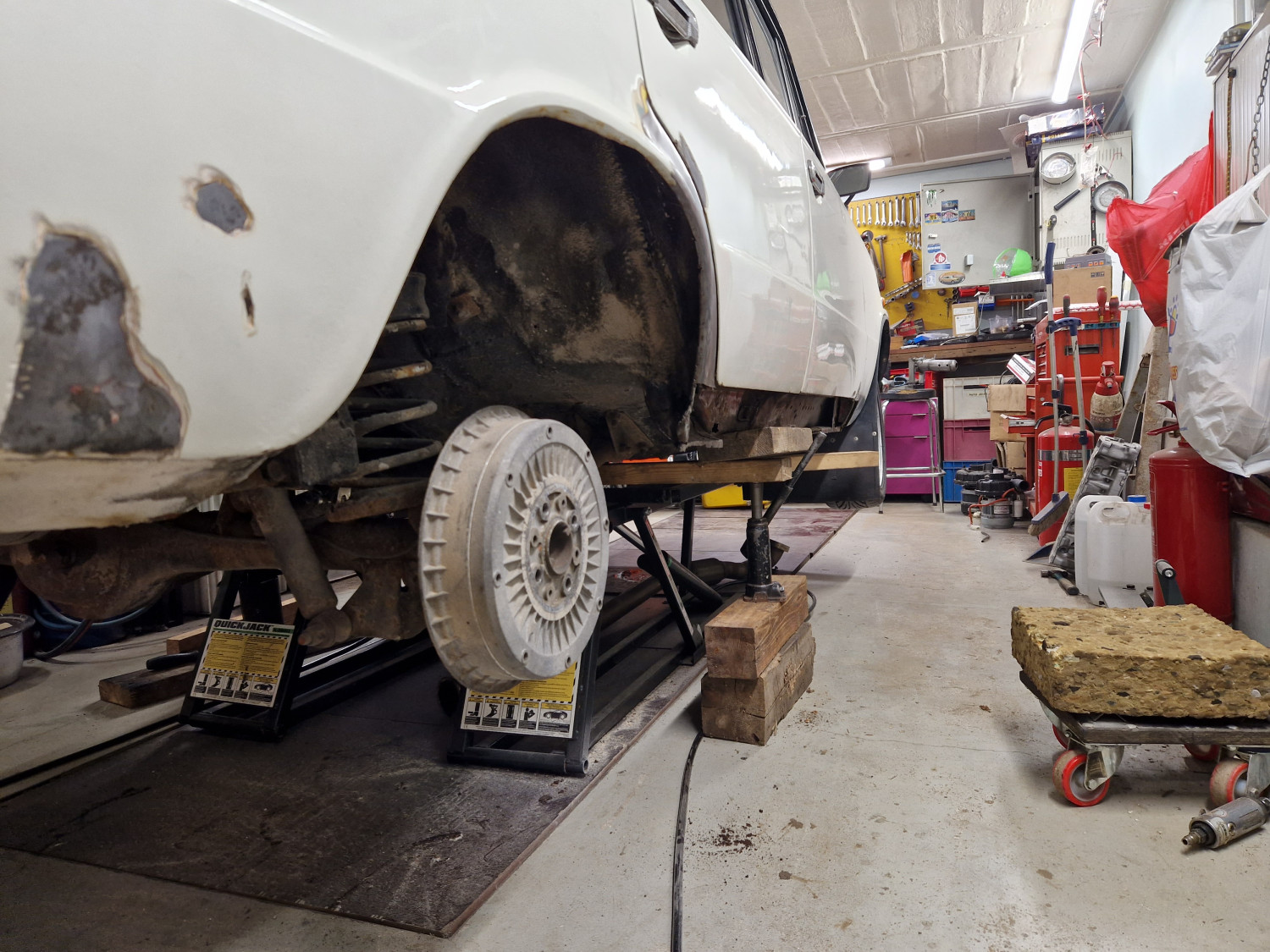

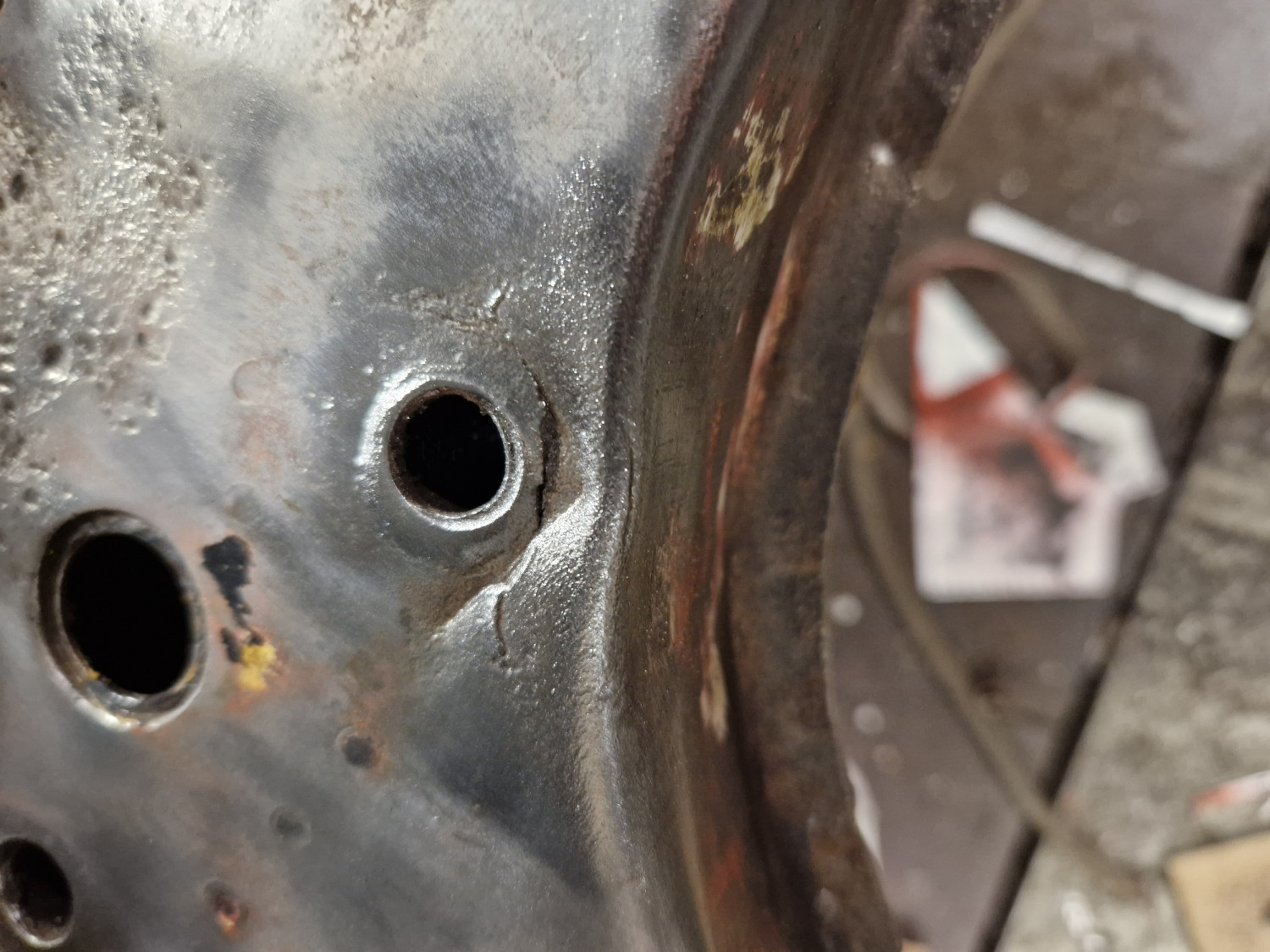

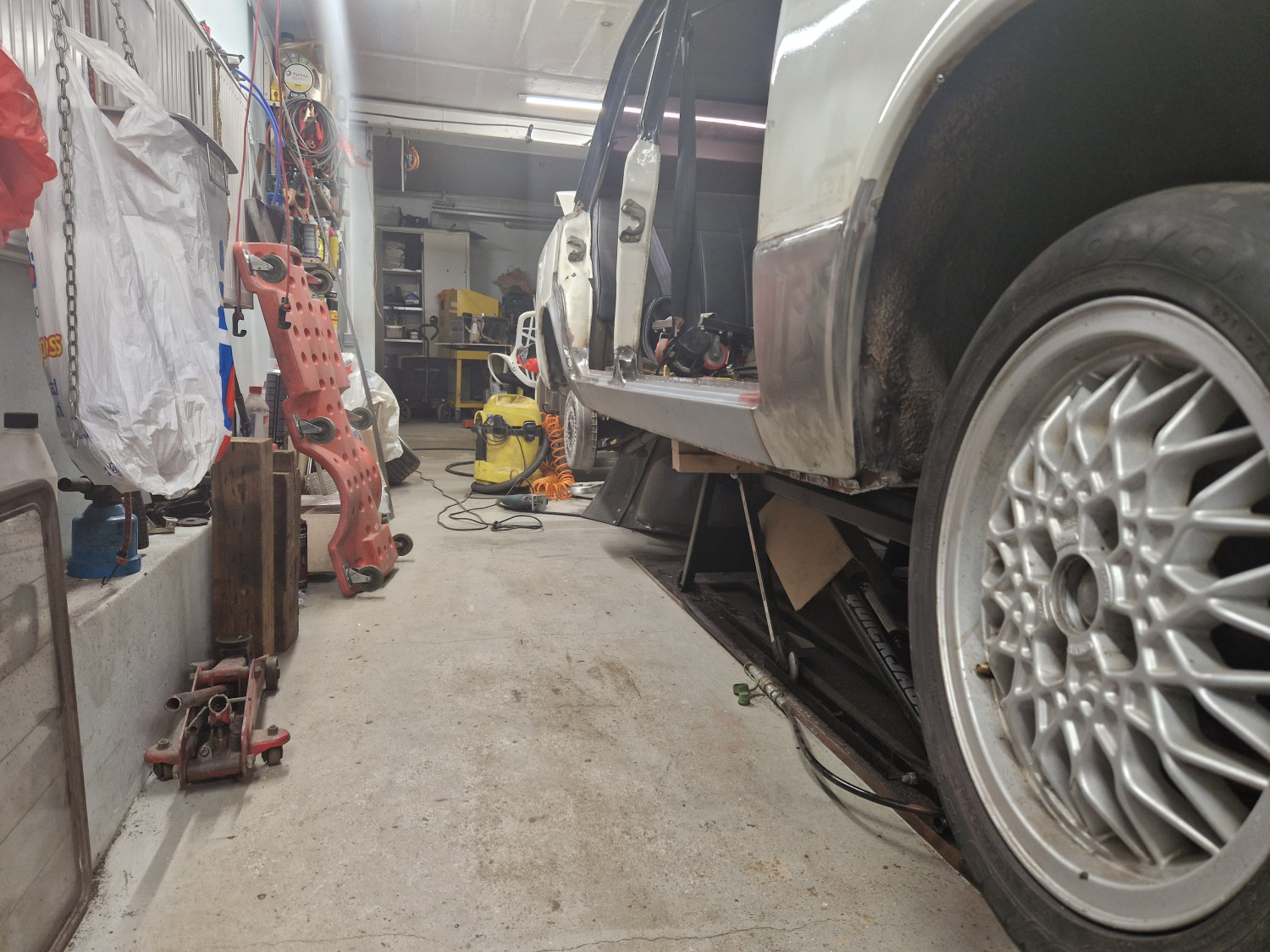

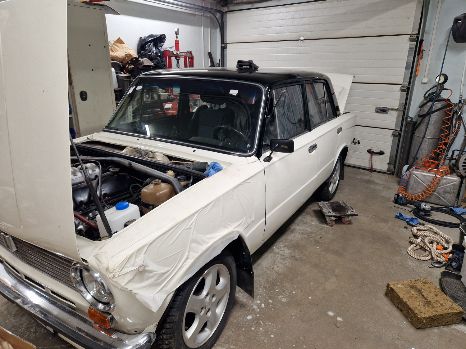

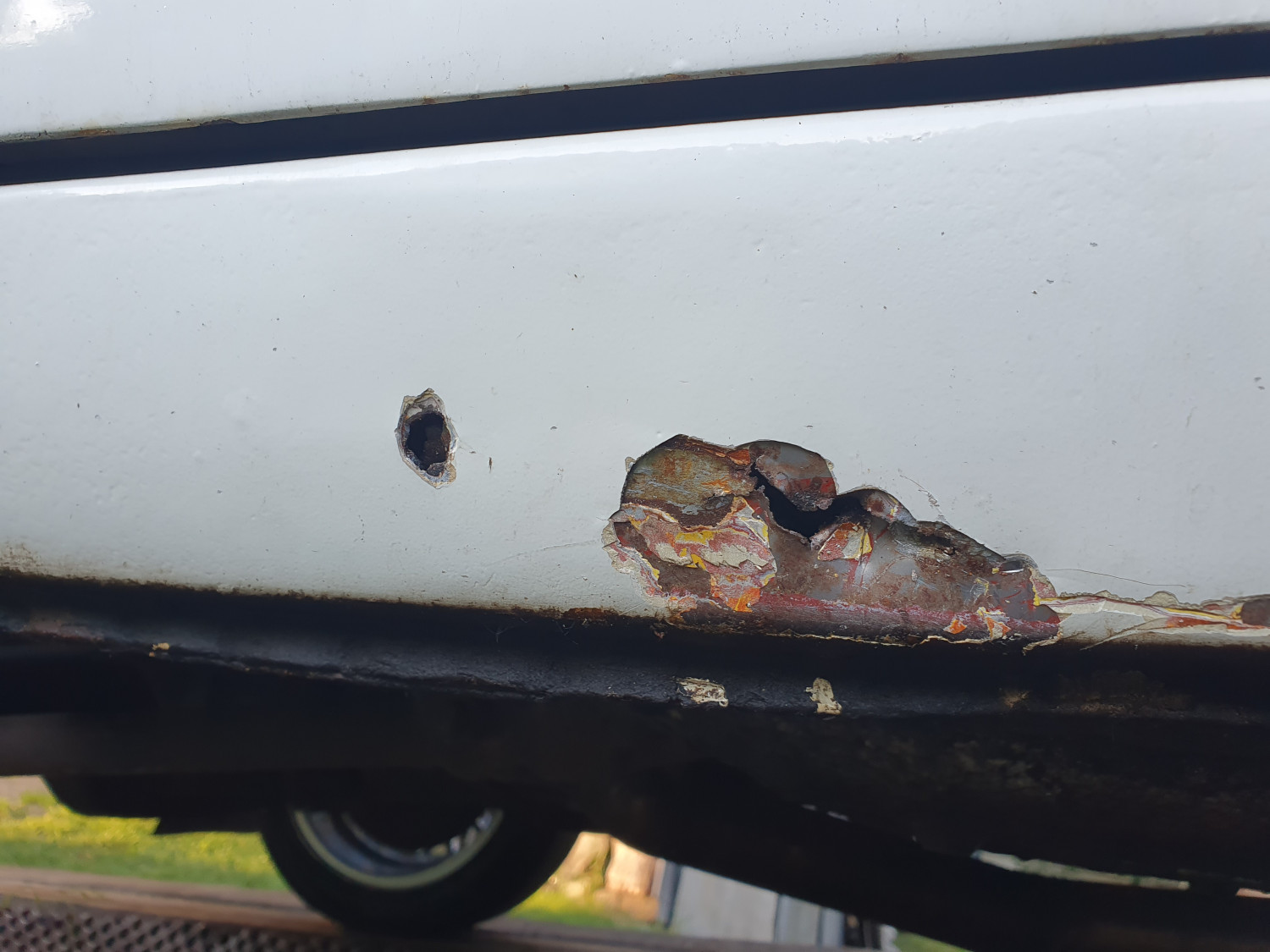

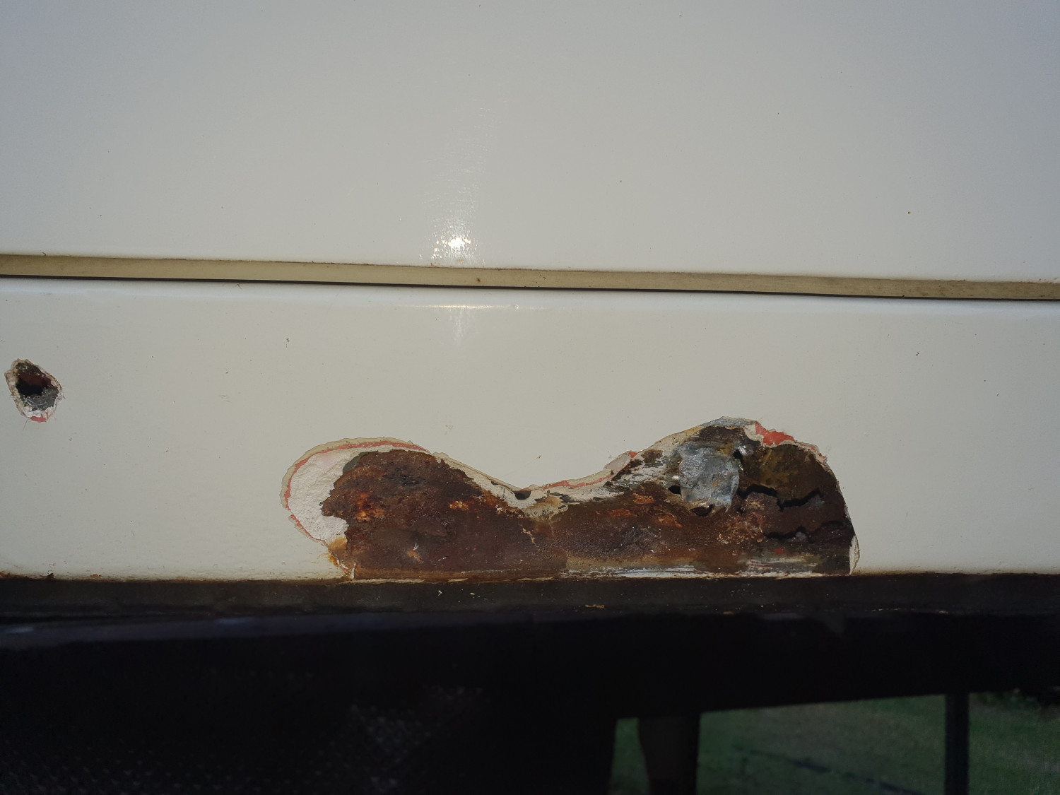

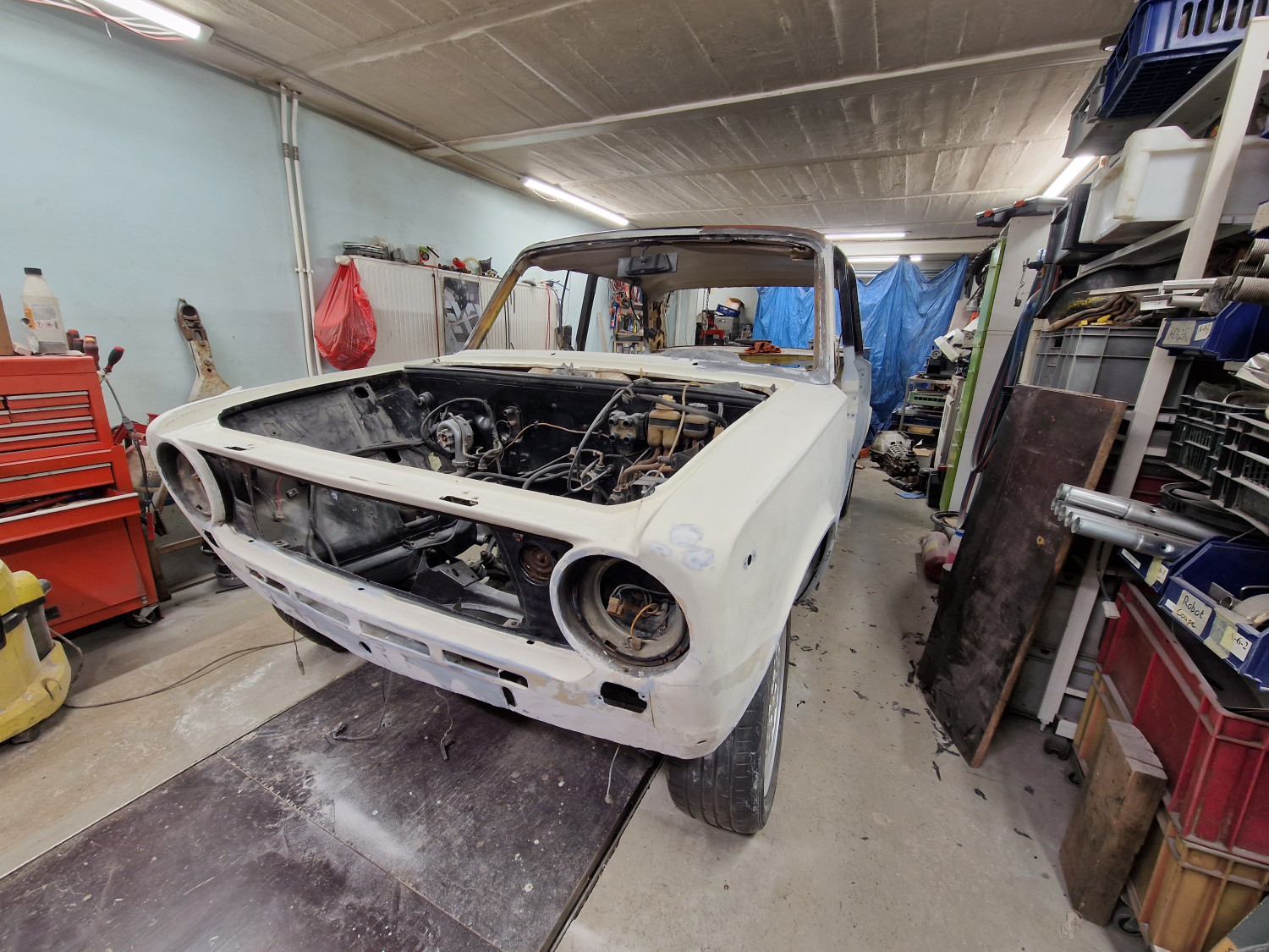

Suvel sai hakkatud tegelema värvis olevate pragudega...
Praod ei tõptanud midagi väga hullu, arvestades et masinat on 10a talviti piinatud. Aga nii see ei läinud.
Ka varuosa plekid ei istunud just kõige paremini.

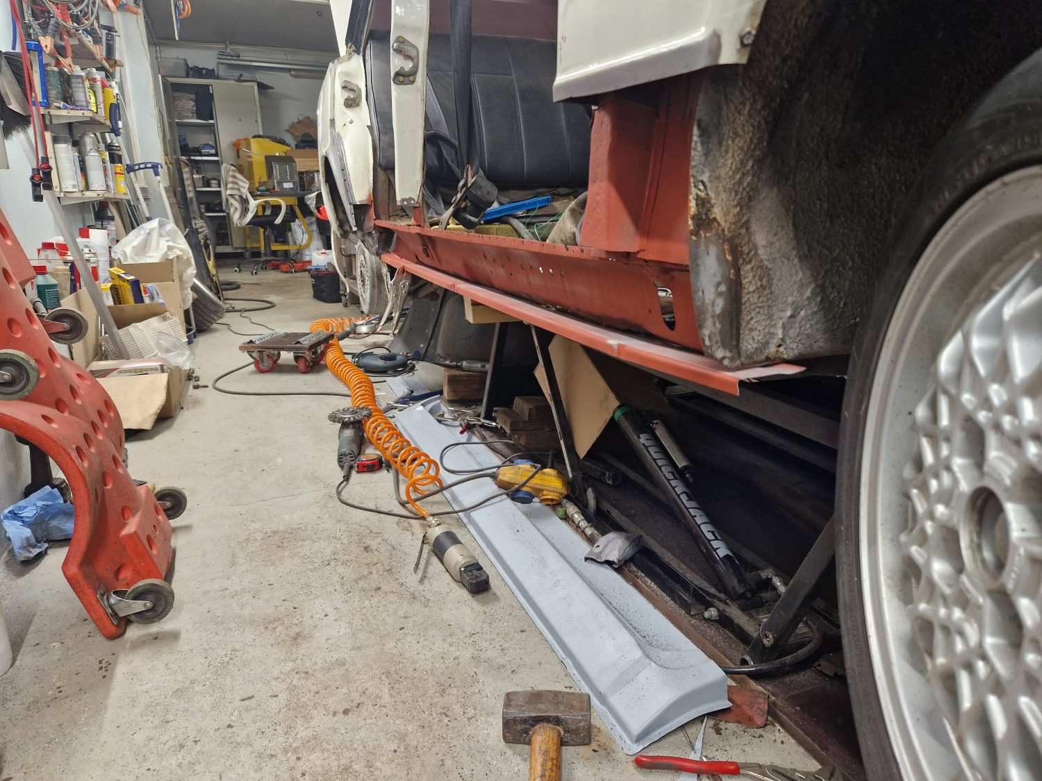

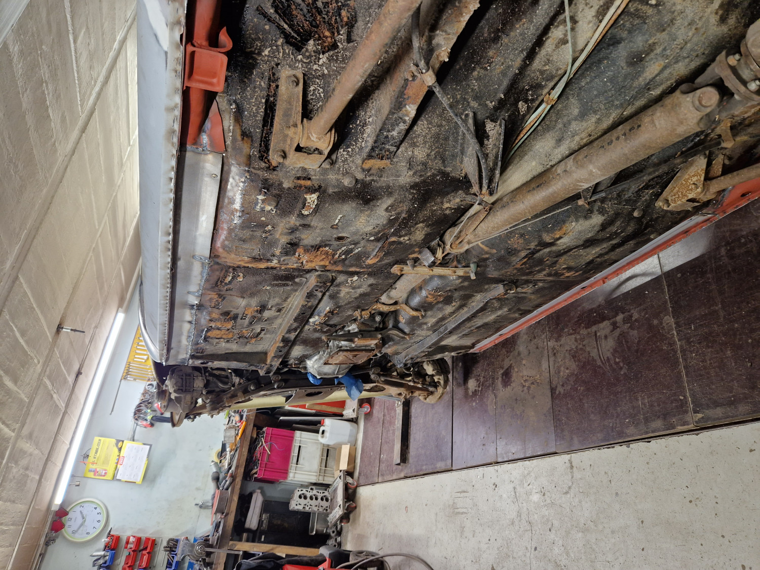

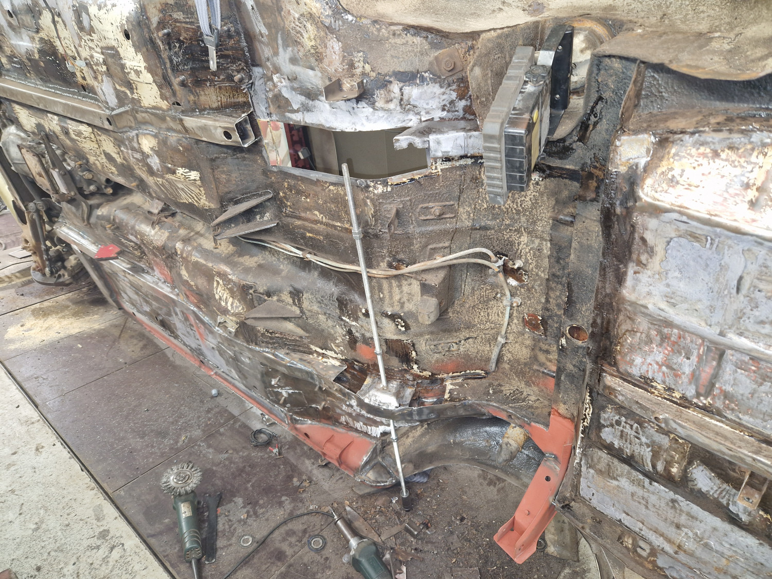

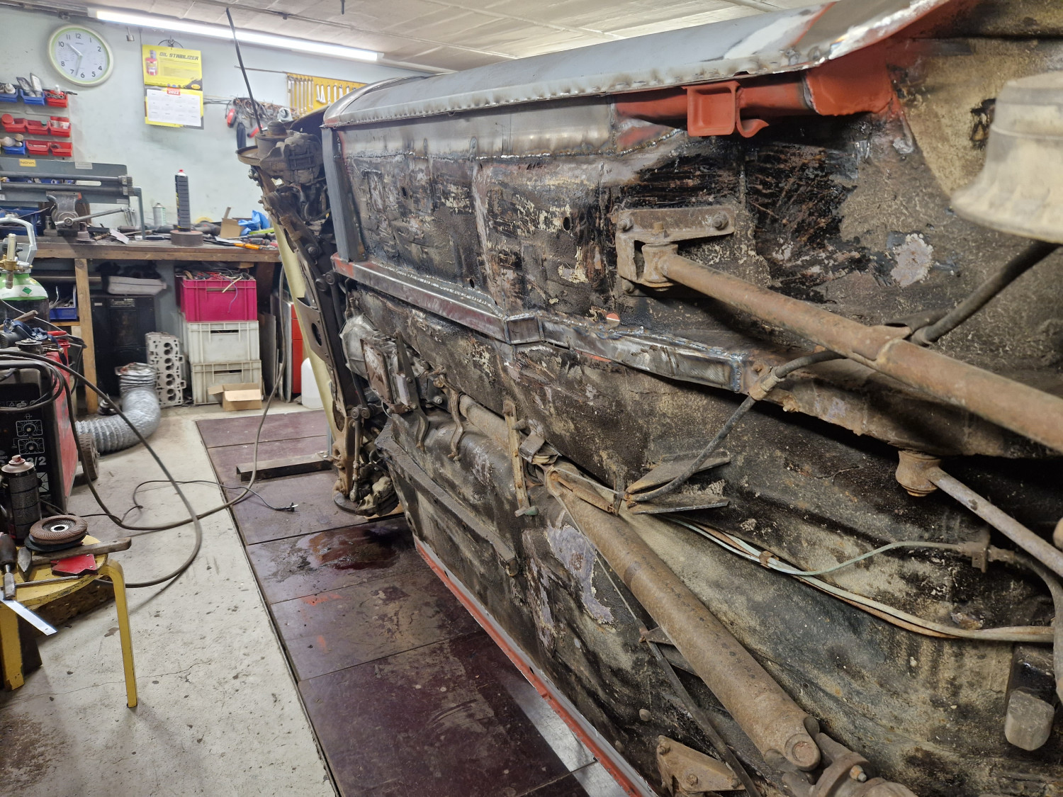

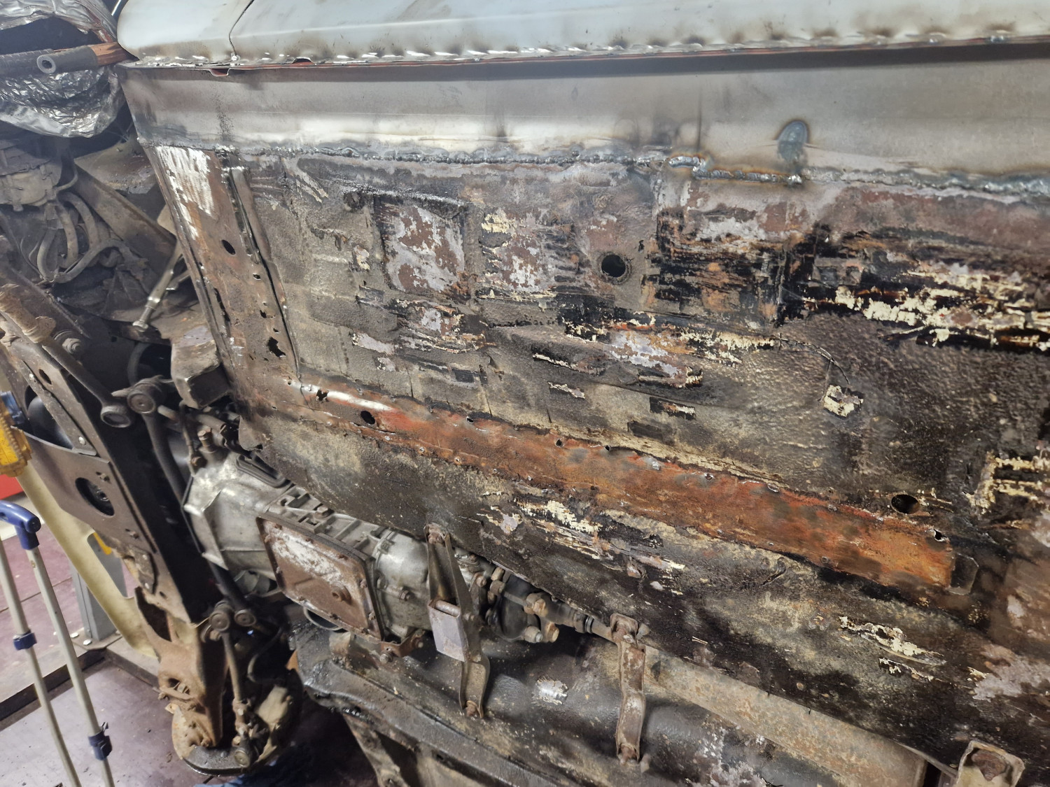

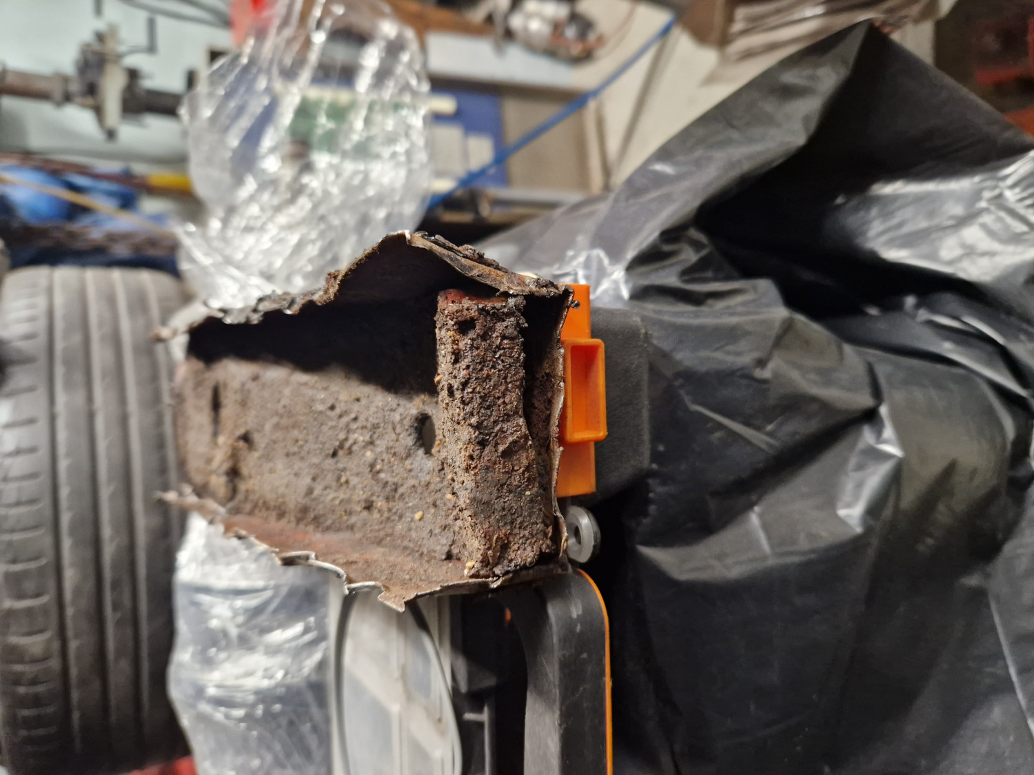

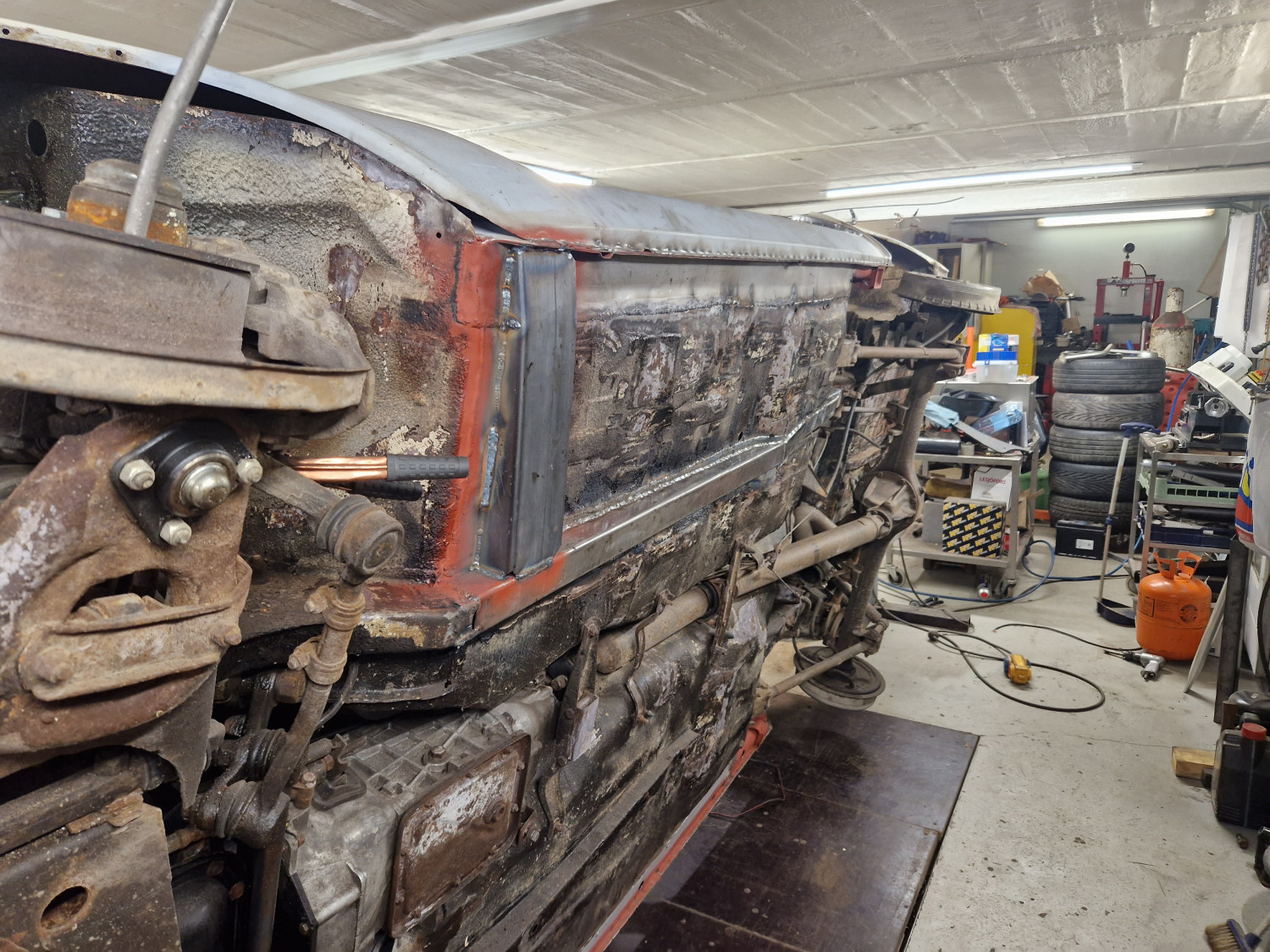

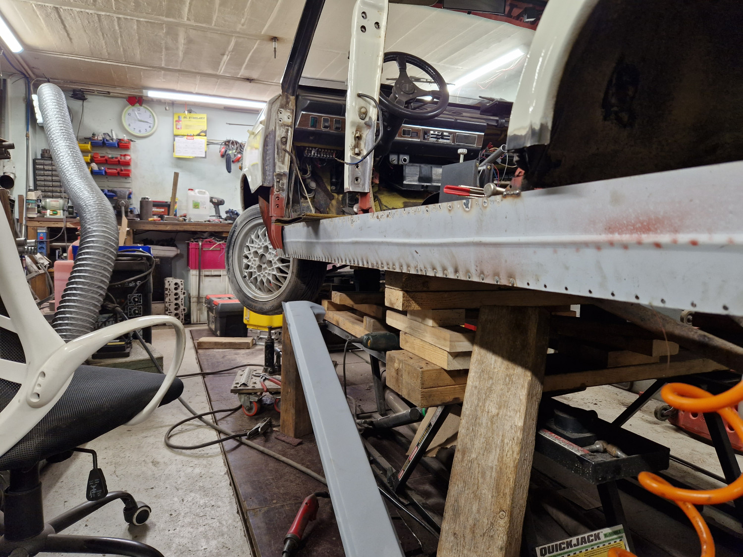

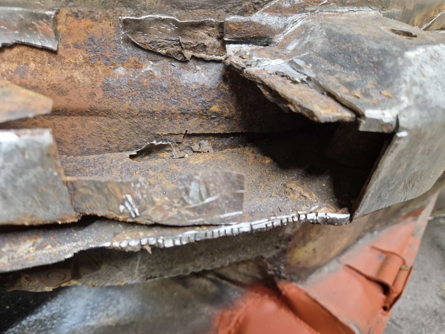

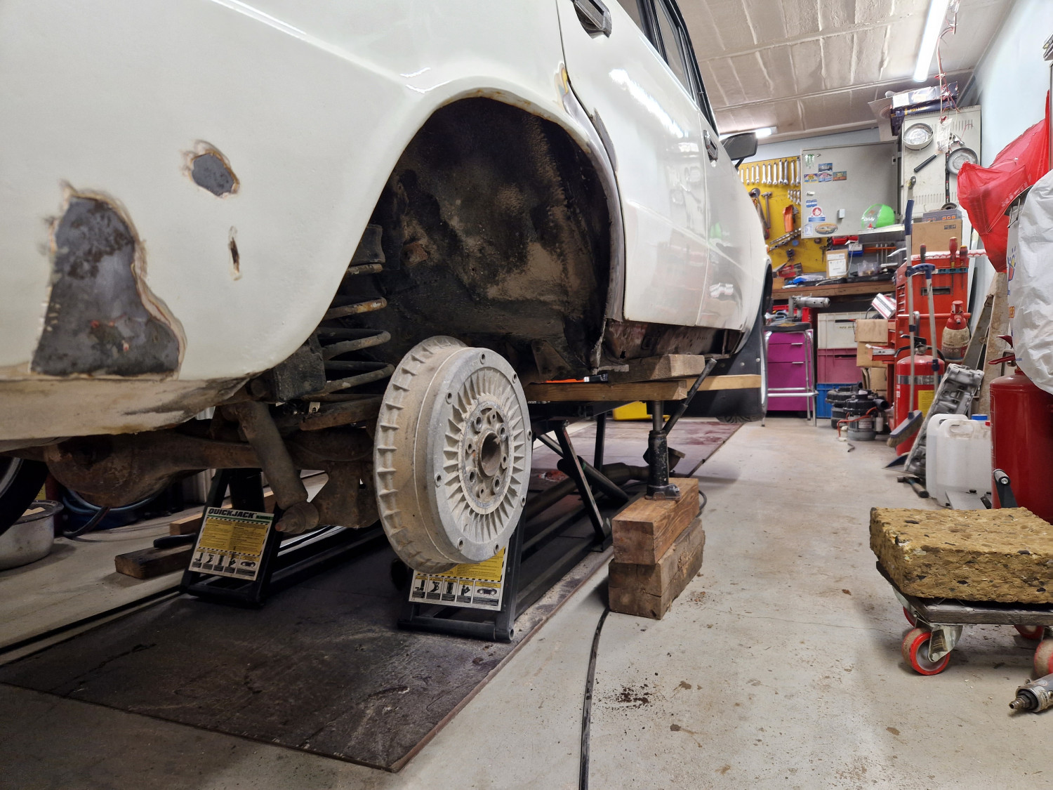

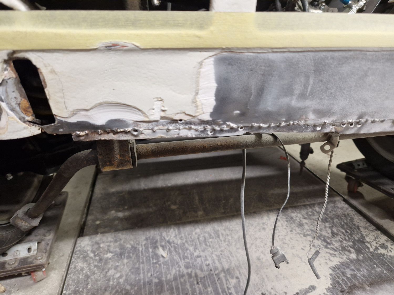

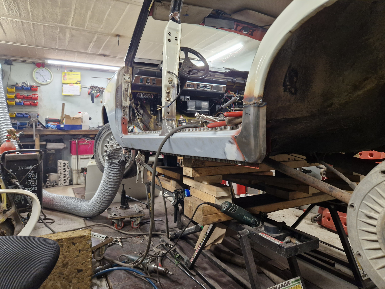

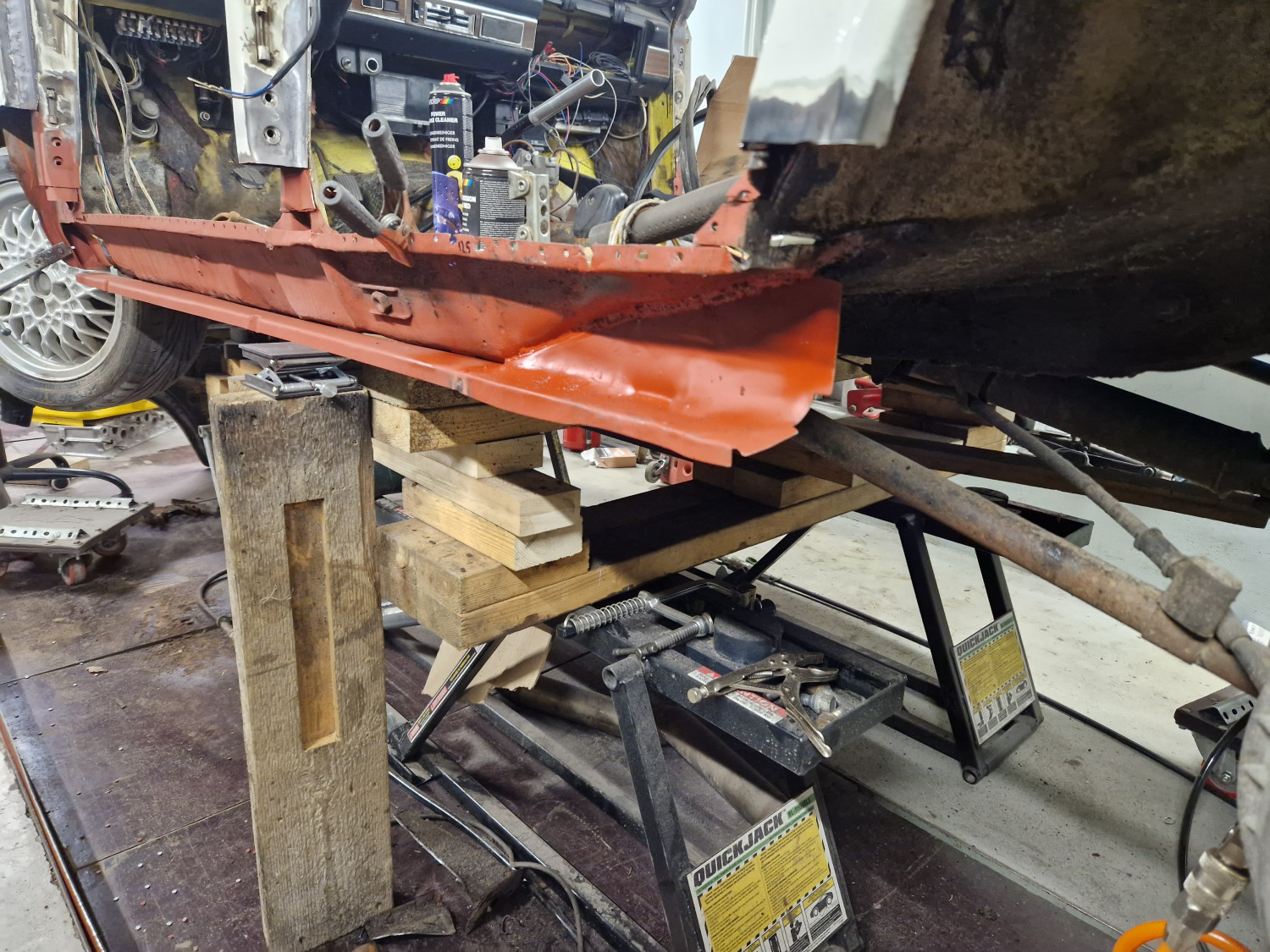

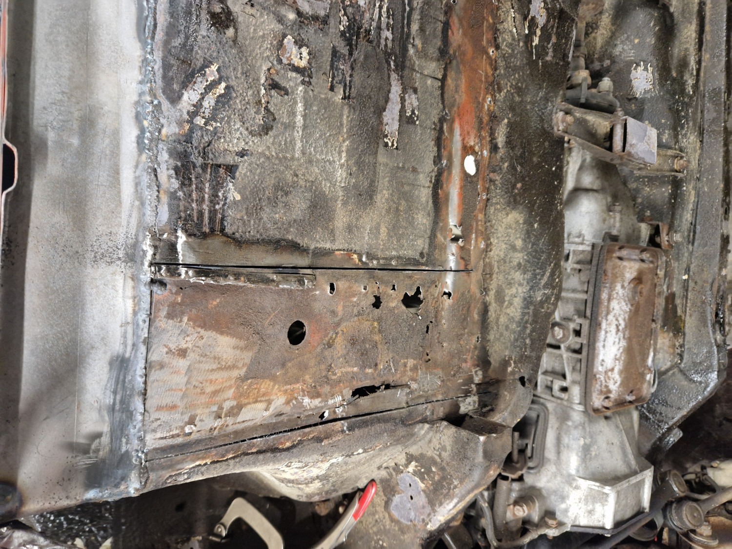

Kui karbid said vahetatud ja kere juba grillis oli sai tutvutud ka ülejäänu seisukorraga. Siis oli oli tunne et oleks võinud karbid vahetamata jätta ja oleks võinud uue kere võtta. Neid ju mul on. Samas tundus et nii ees kui taga ainult mõni väike auk. Ka kunagi pahtligaga lapitud ukseposti keskmine osa sa välja vahetatud.
Postitusi: 1088

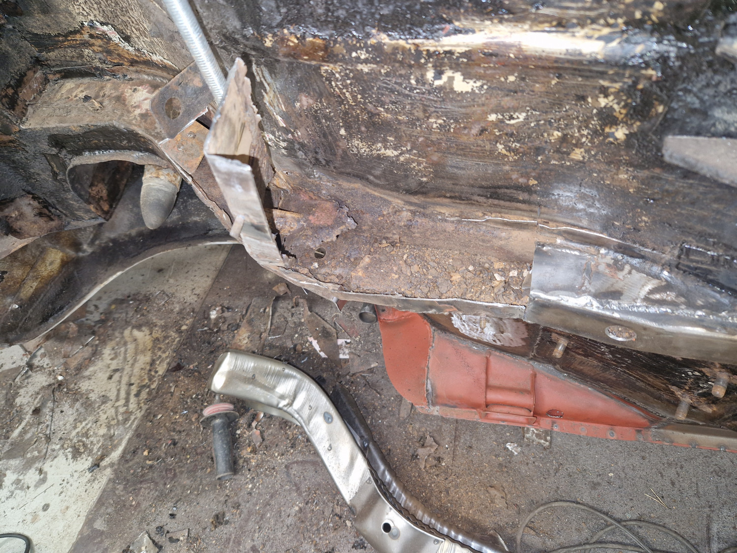

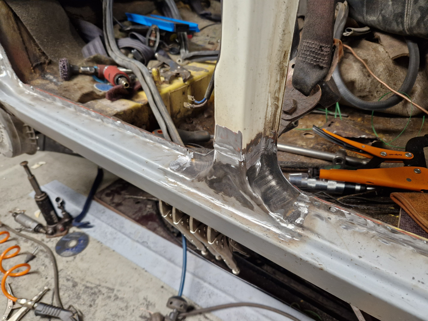

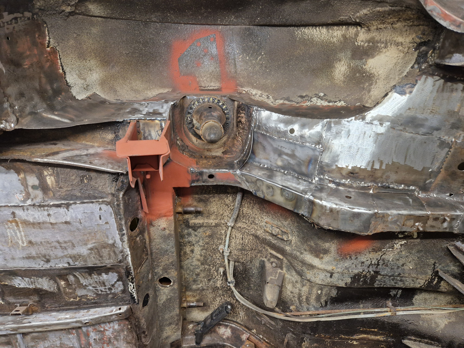

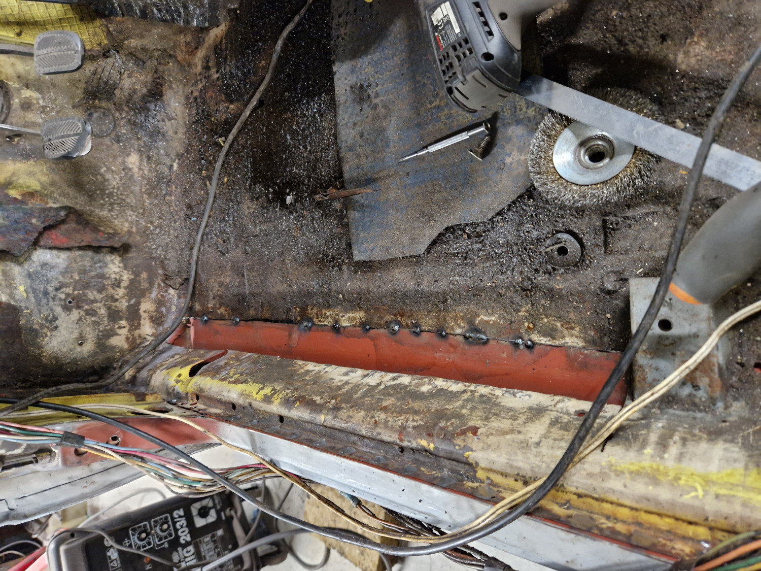

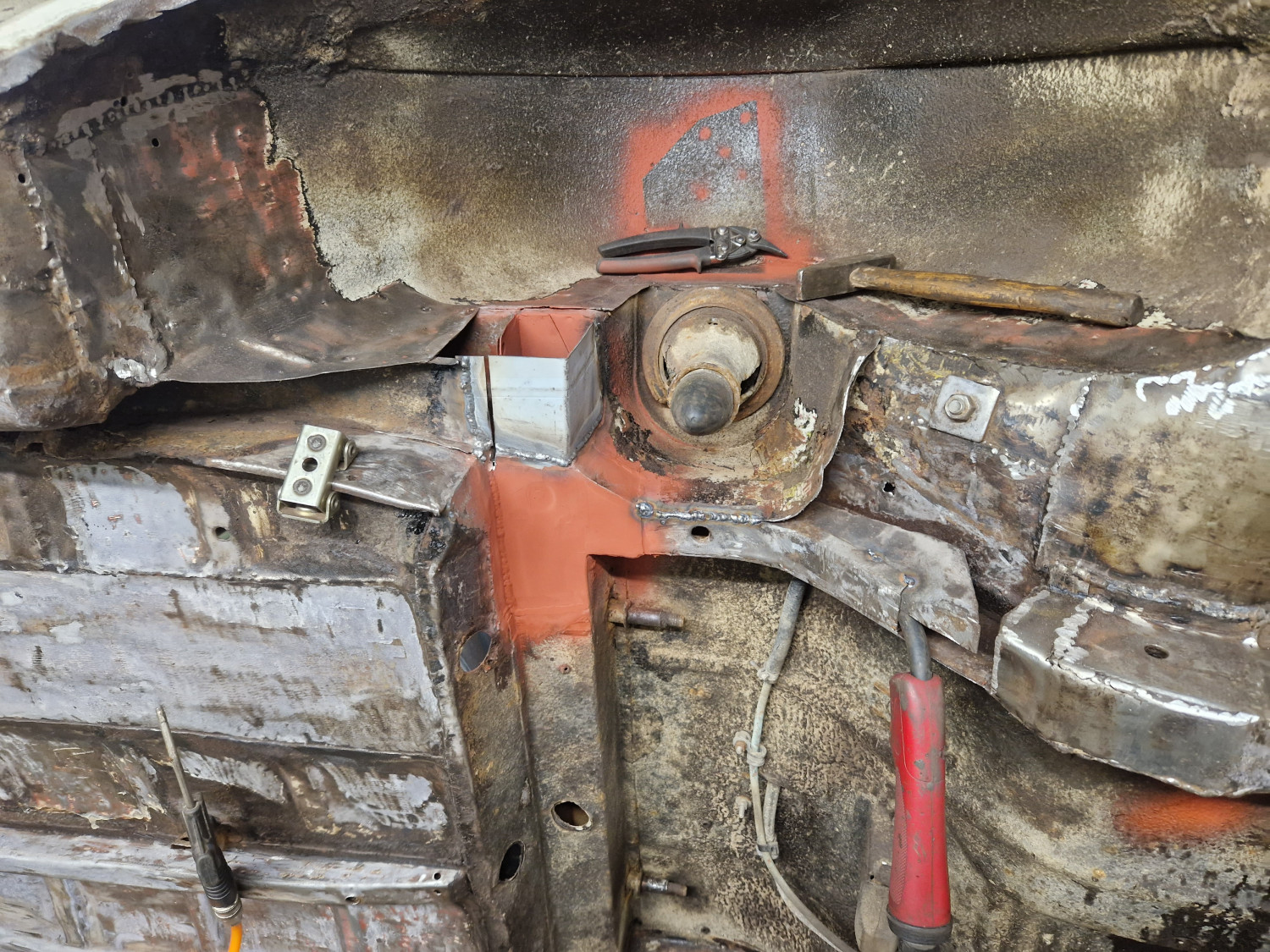

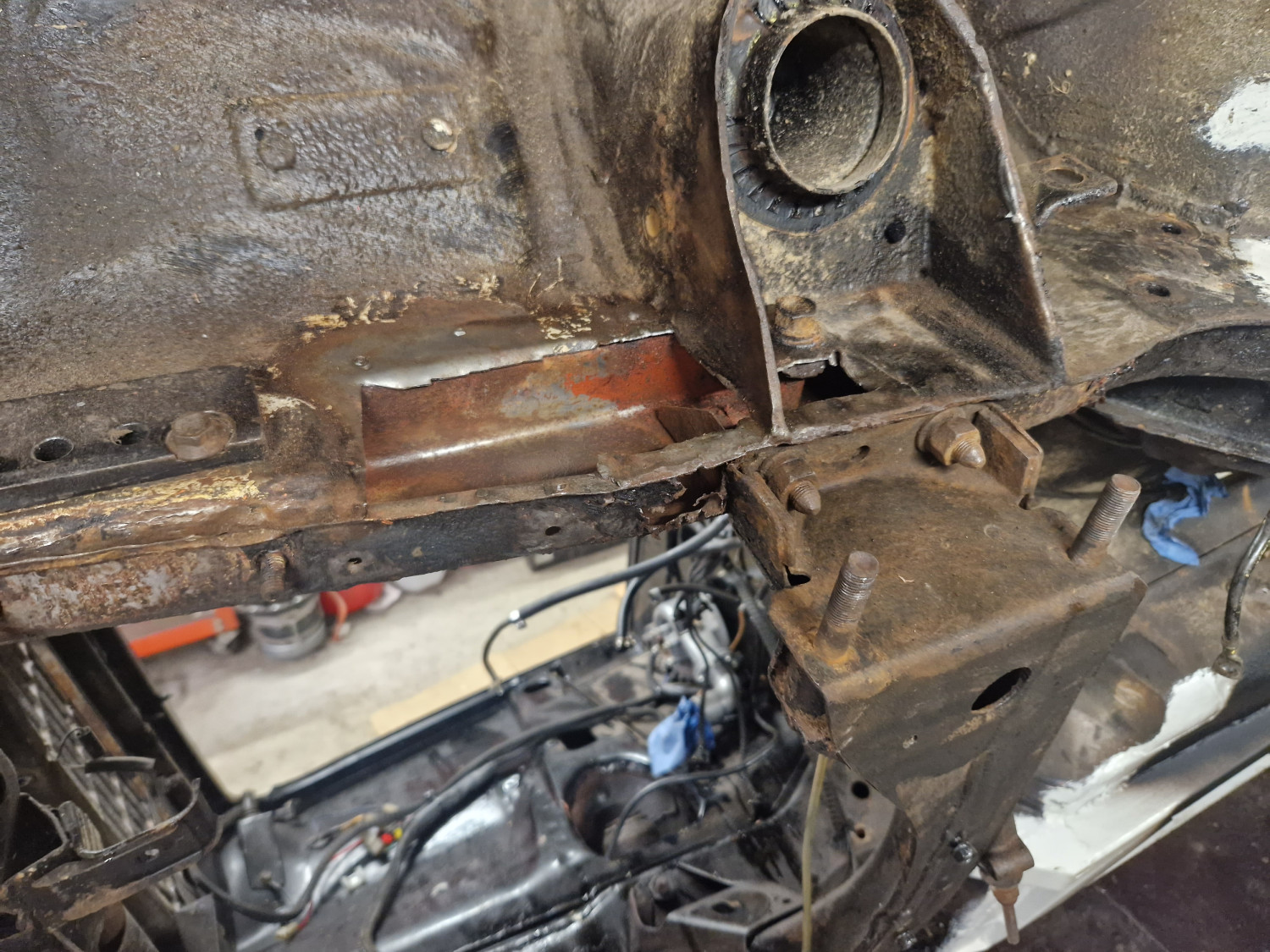

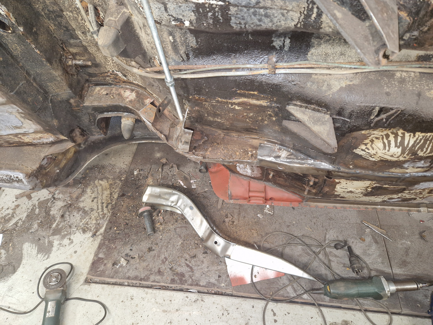

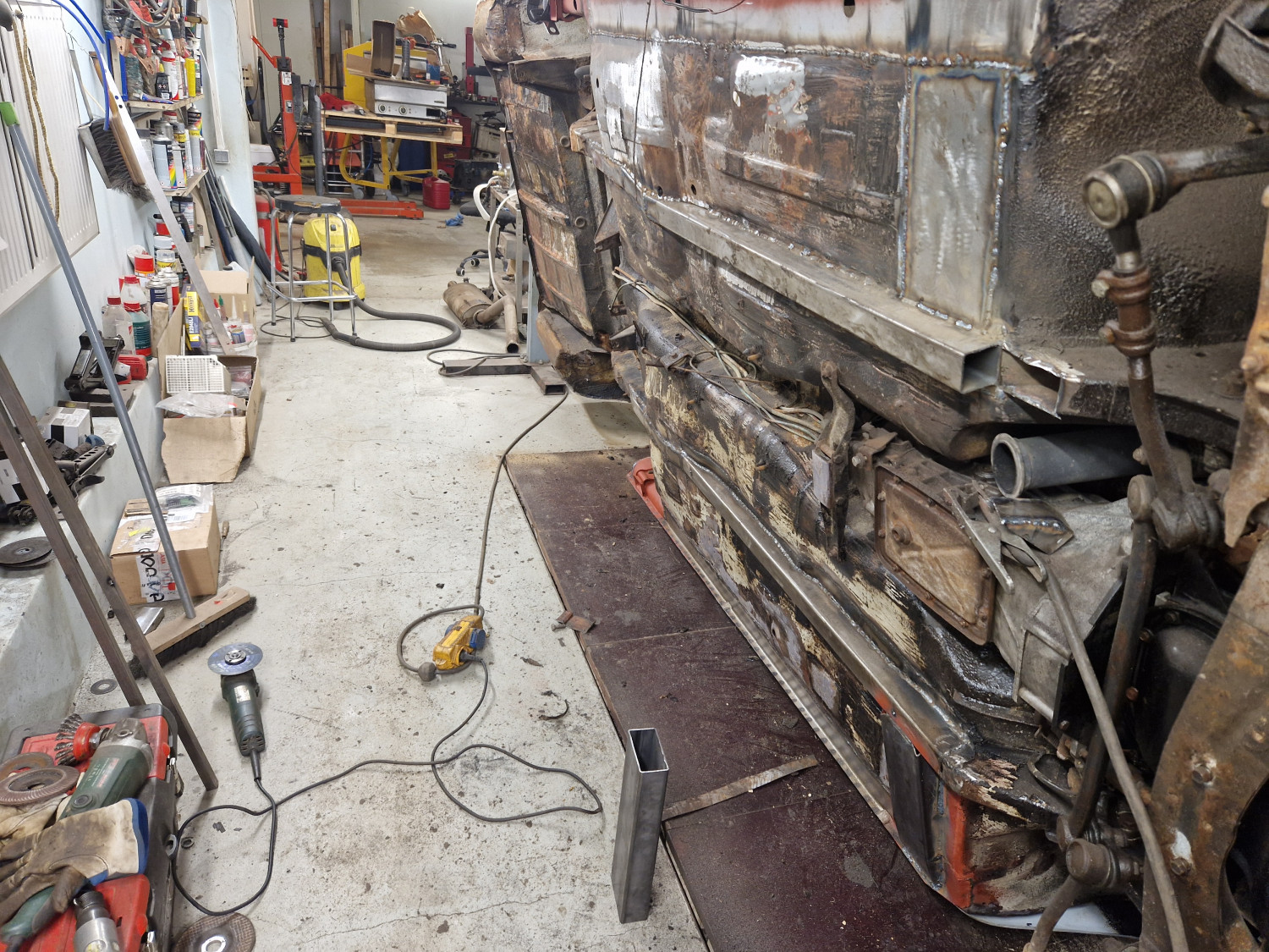

Ette sai võetud ka poolraamide kokku viimine. Känd va raibe osutus ka mädaks.
Postitusi: 1088

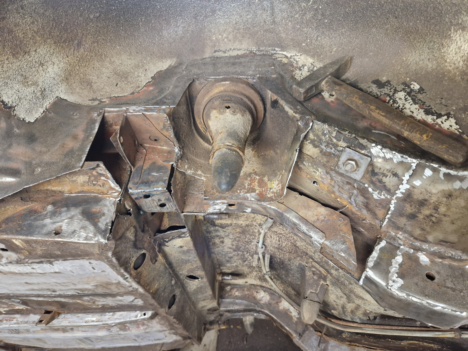

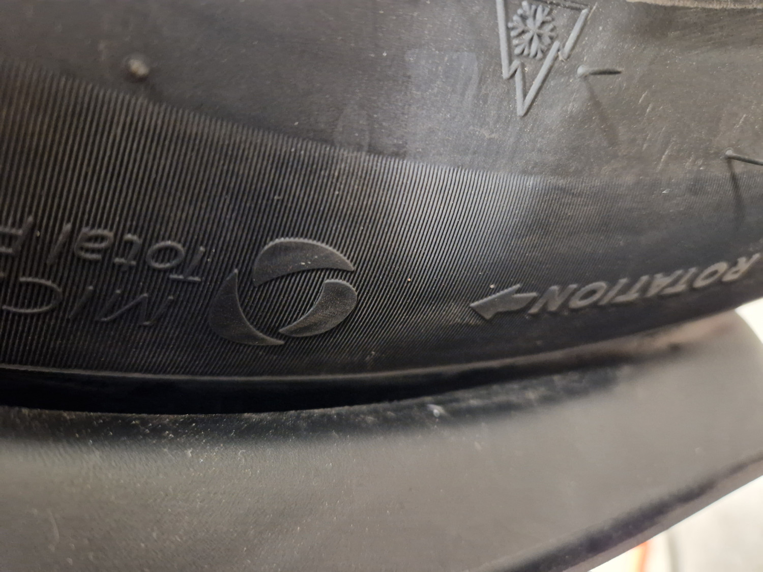

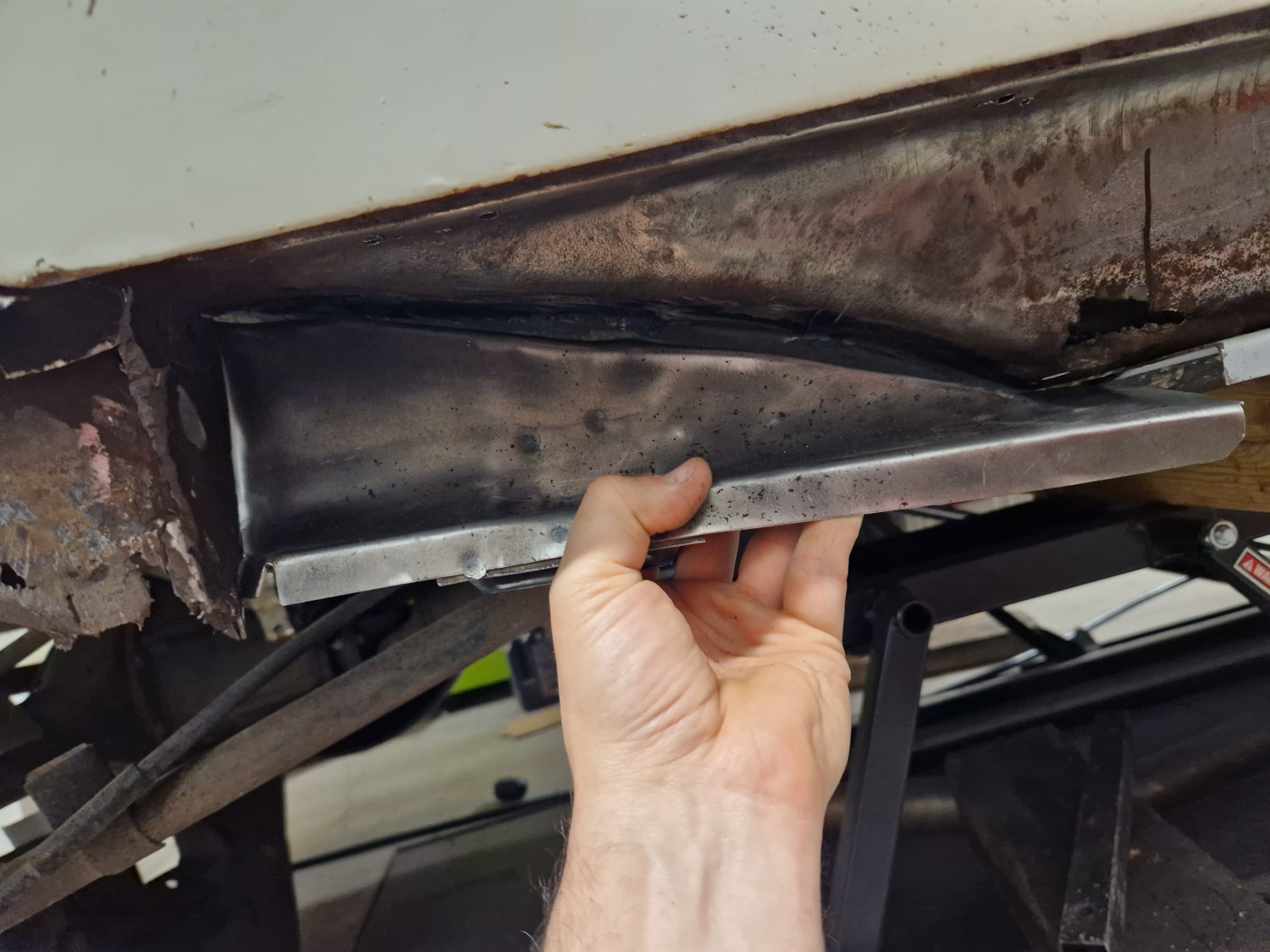

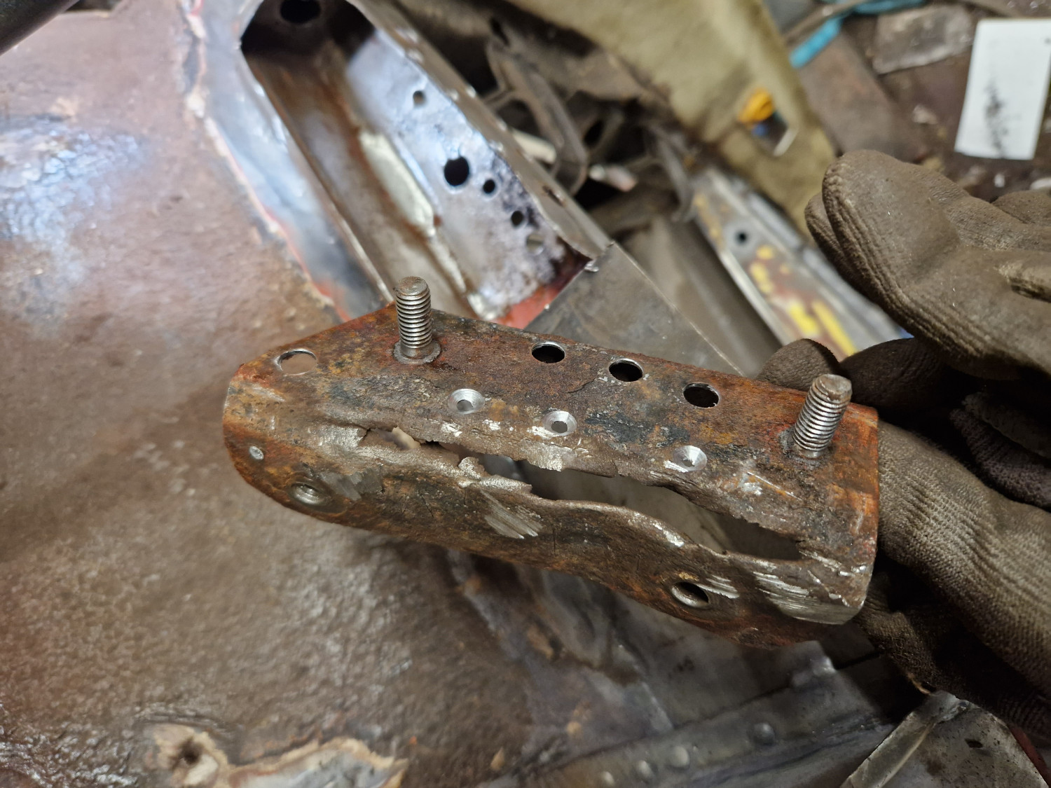

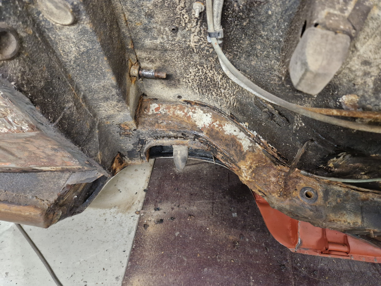

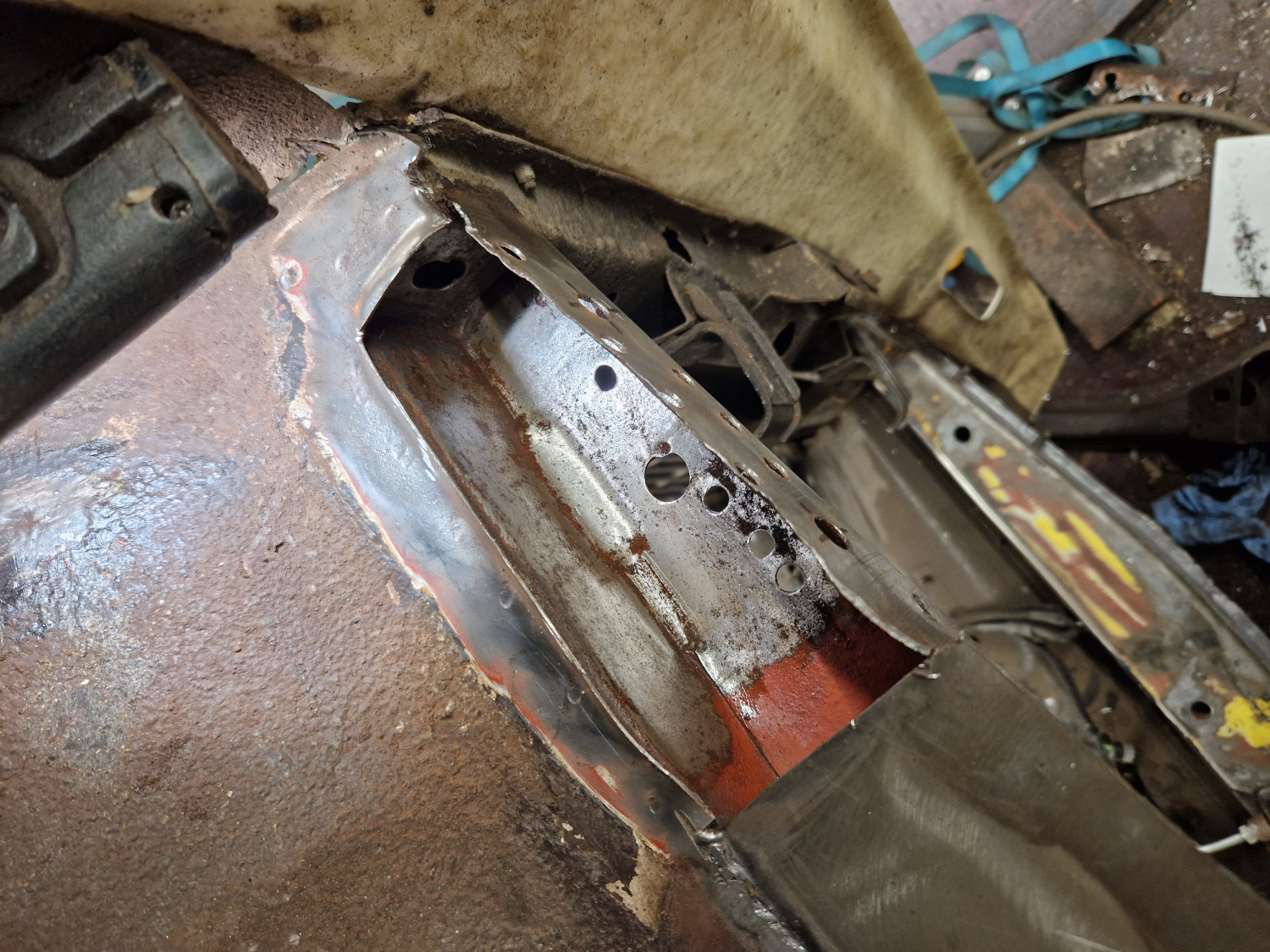

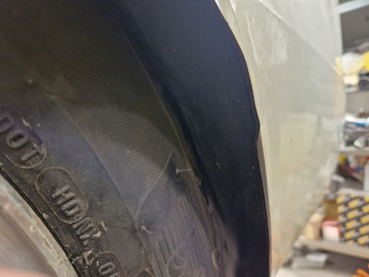

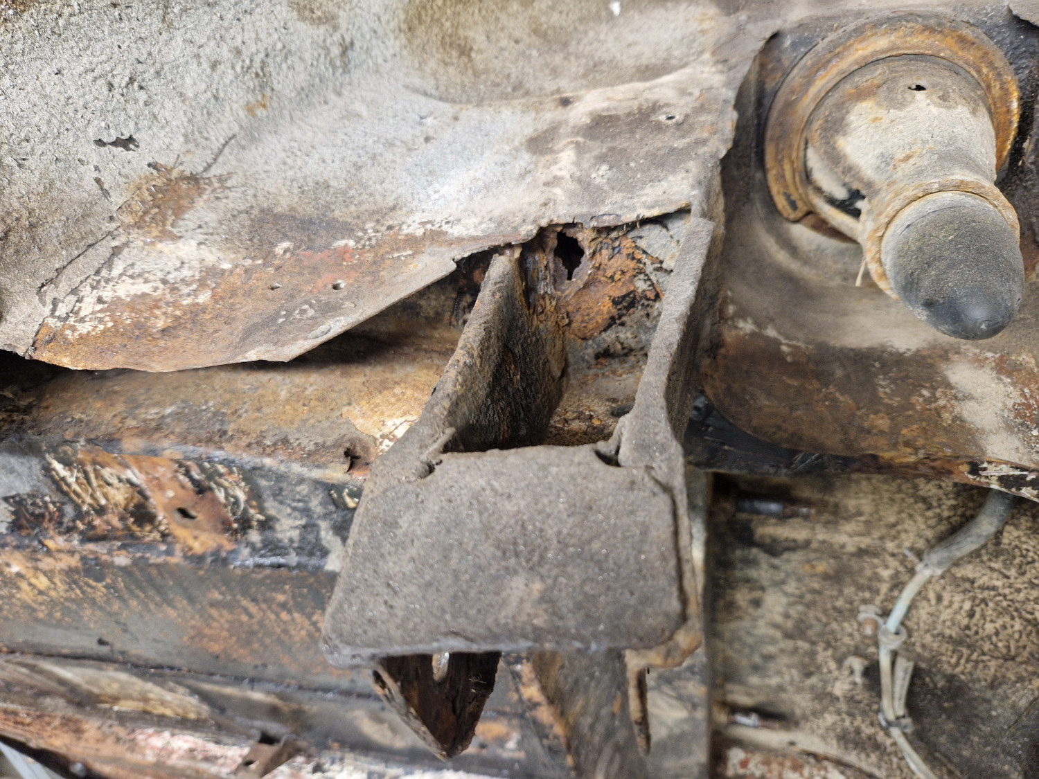

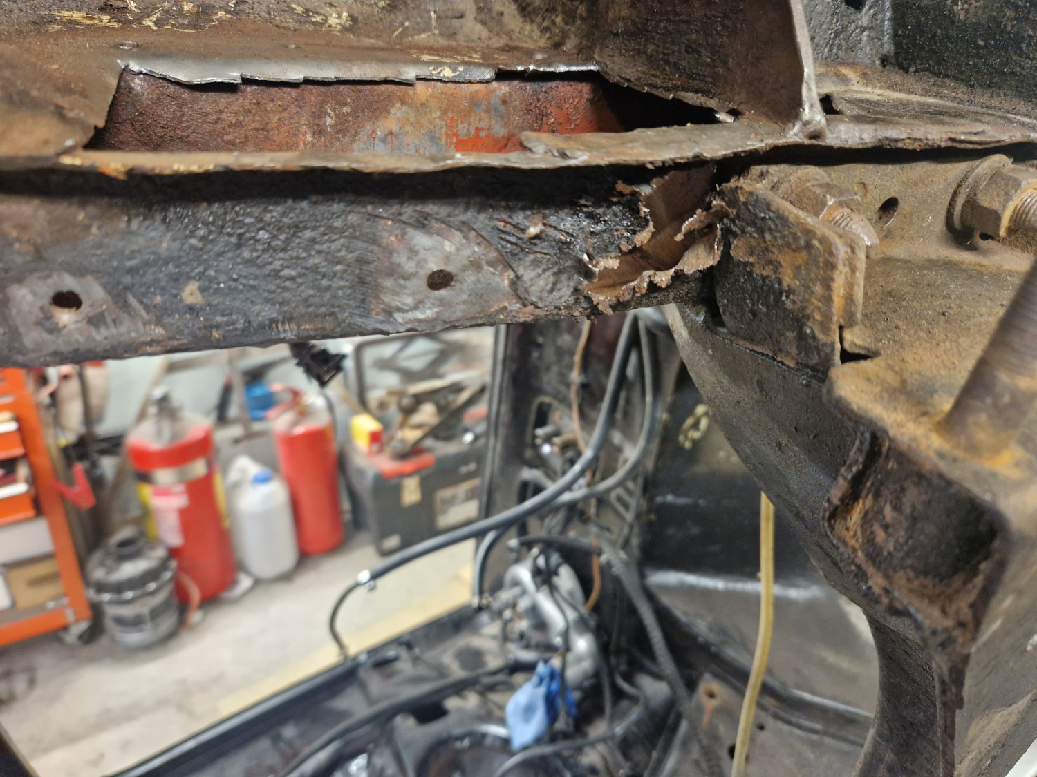

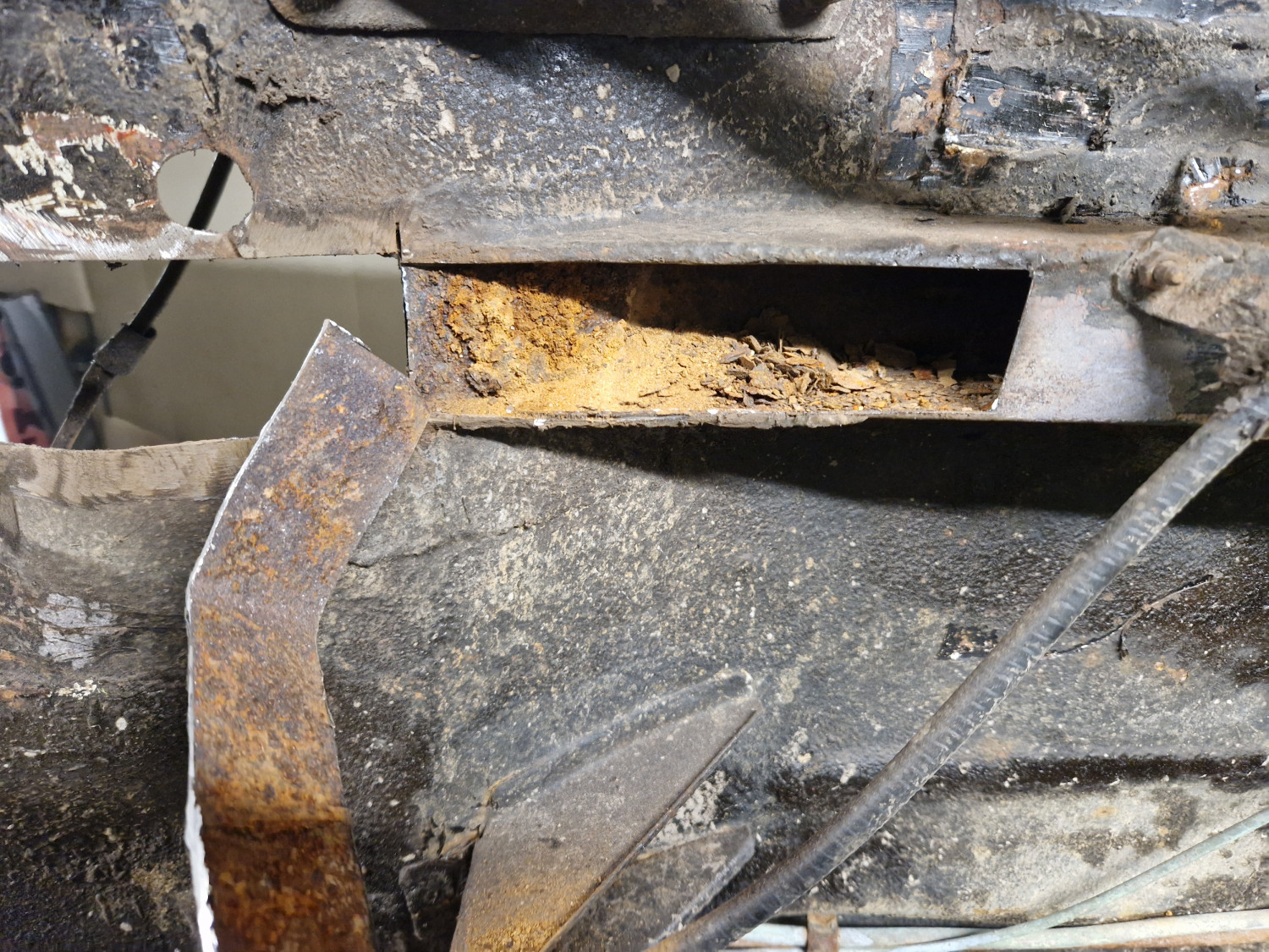

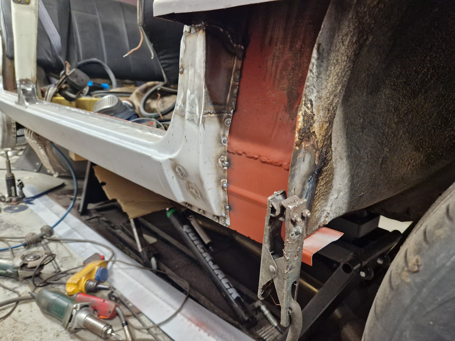

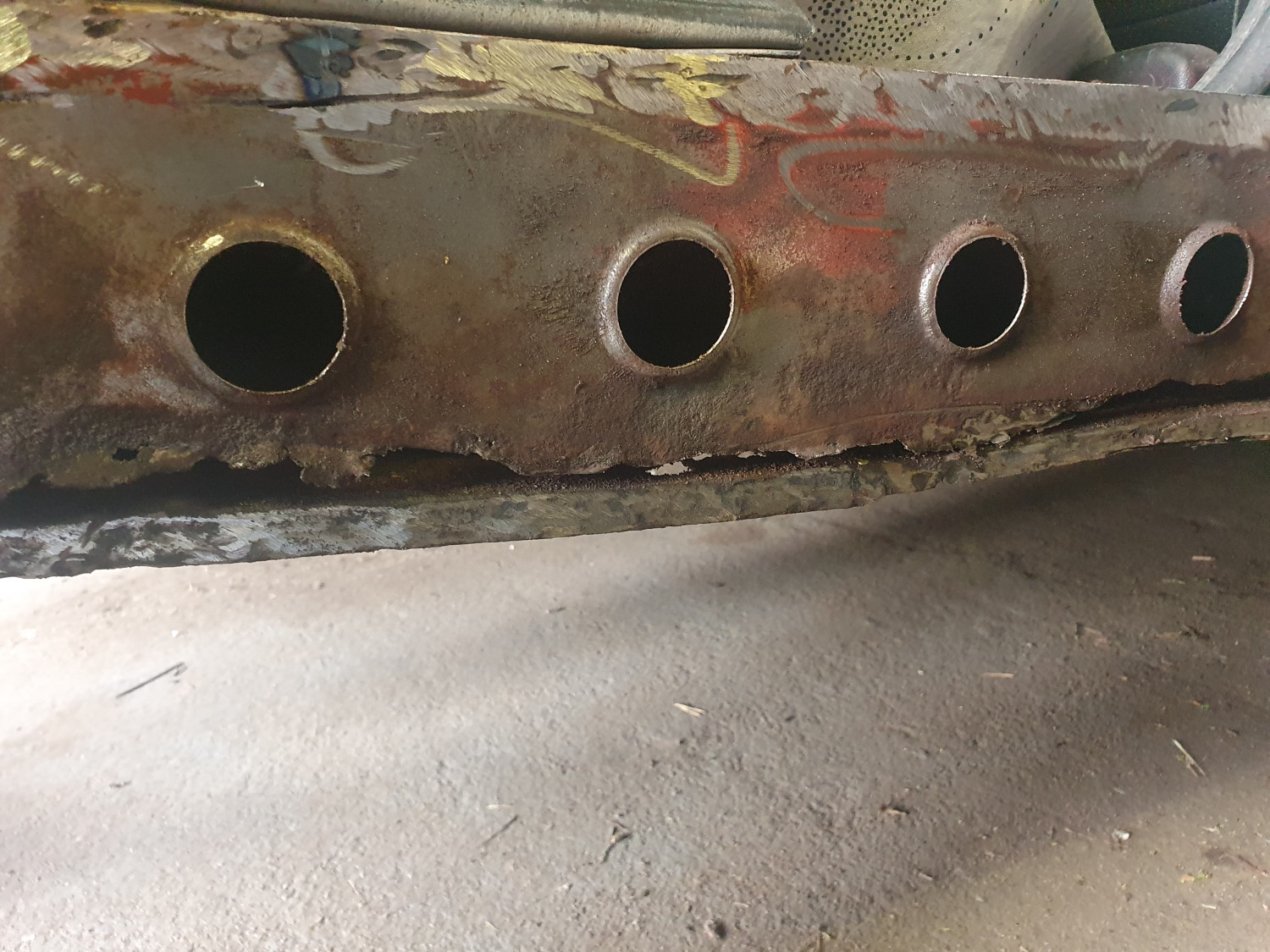

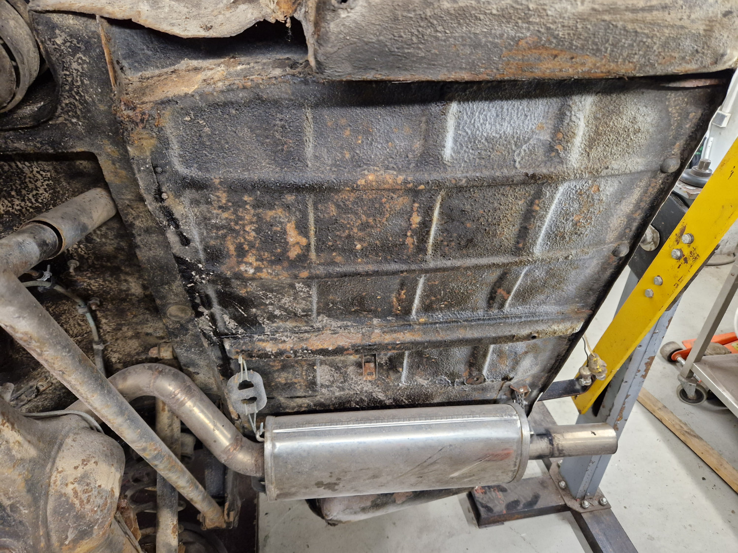

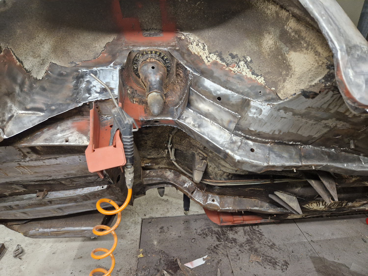

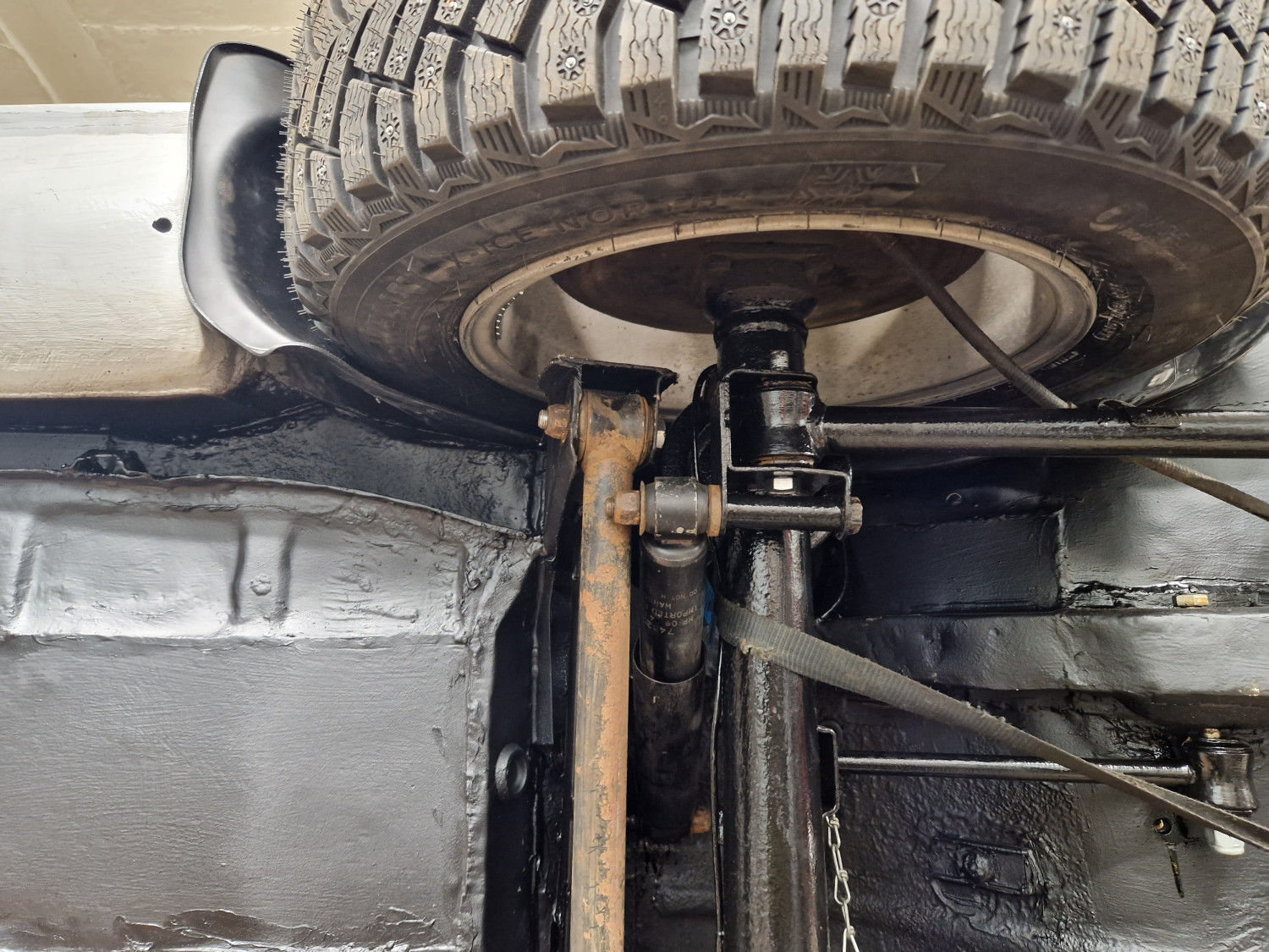

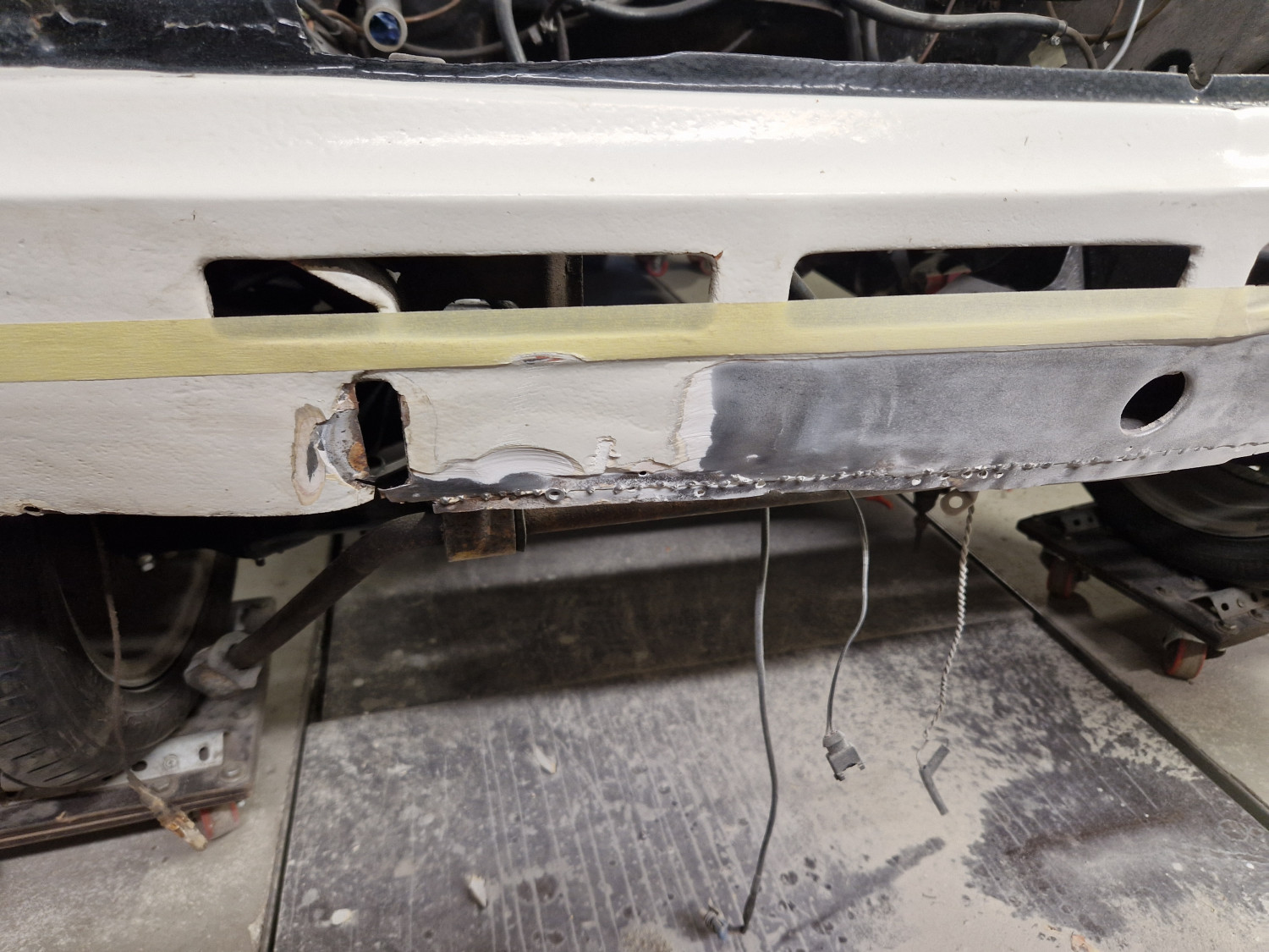

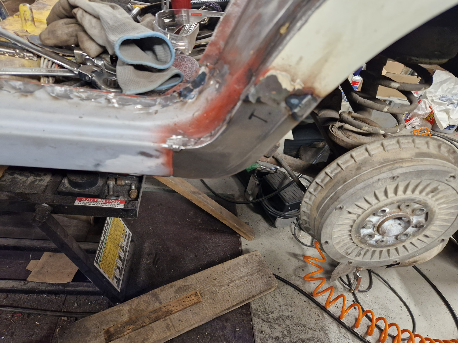

Tagumine poolraam osutus veidi liiga mädaks ja tagumise istme alune tala oli mõlemast otsast rebenenud. Lõpuks sain silla alla ning teada, et uueks hooajaks ostetud michelinid ei taha kuidagi ära mahtuda. Mul oli endiselt plaan panna ka logarid. Varuosa känd muidugi ei olnud päris kasutamiseks valmis nurgaga. Selle sai korra veel pooleks lõigata, et sild ka ülesse ja alla liikuda saaks.
Postitusi: 1088

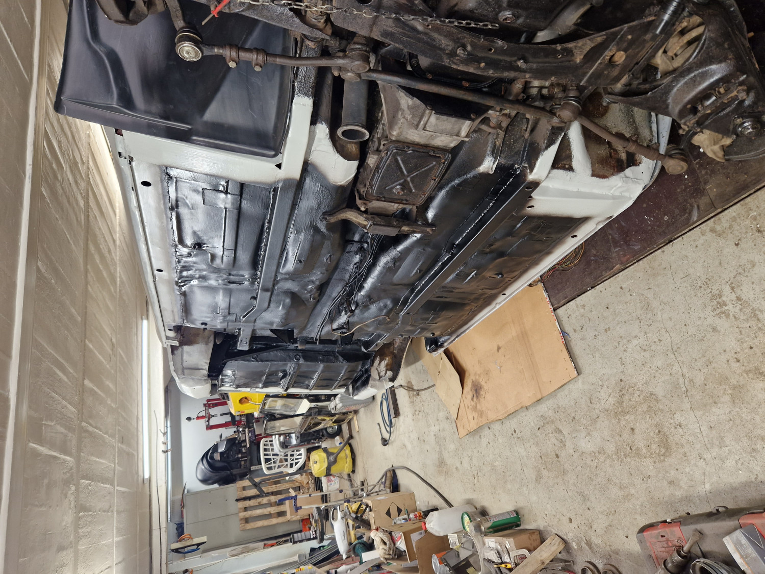

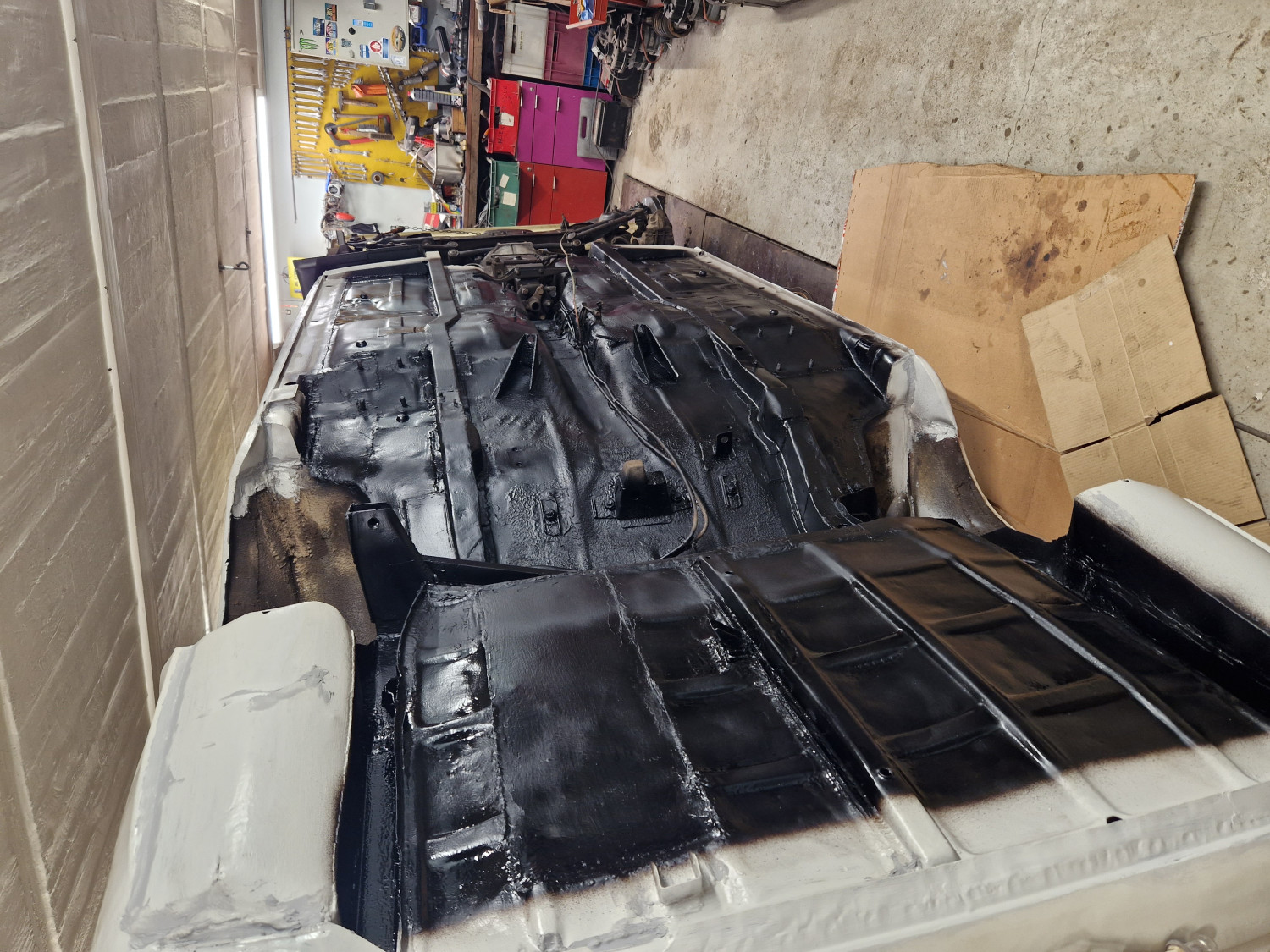

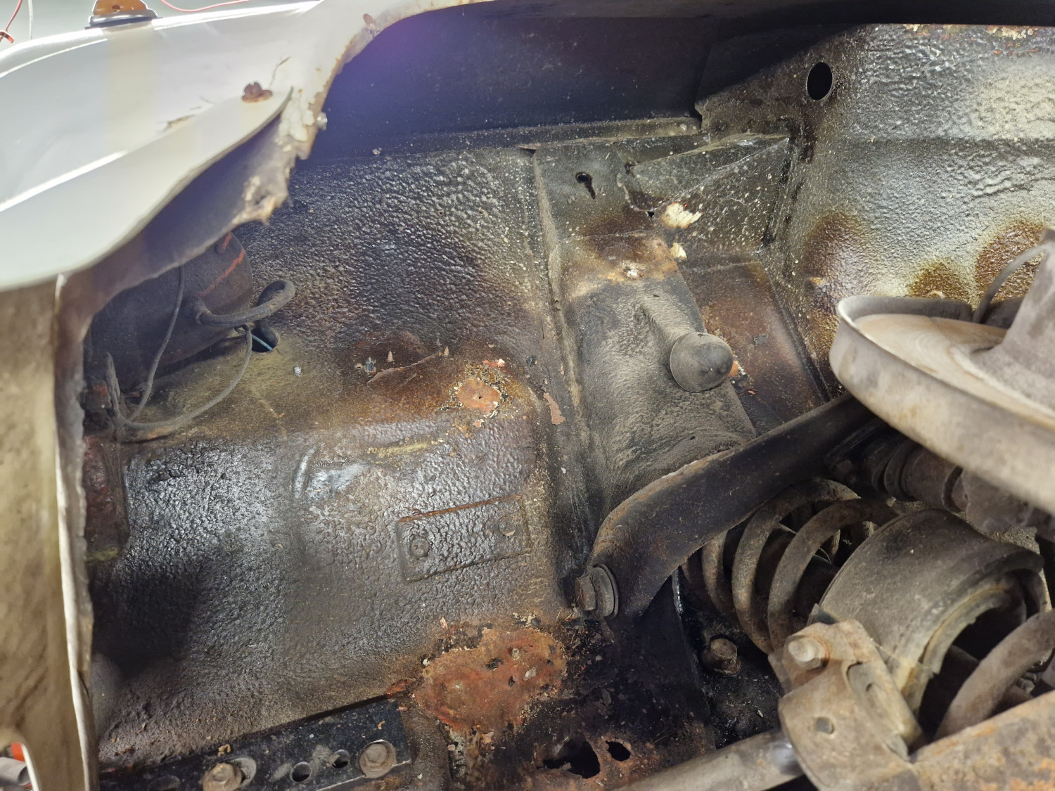

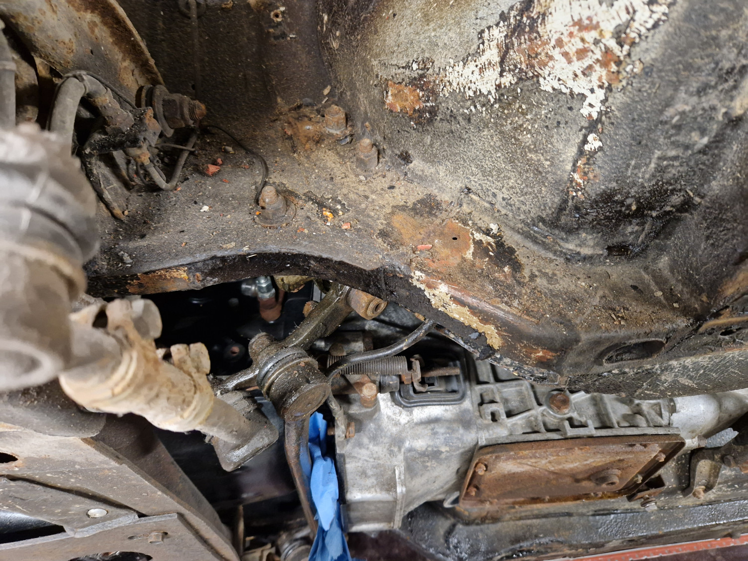

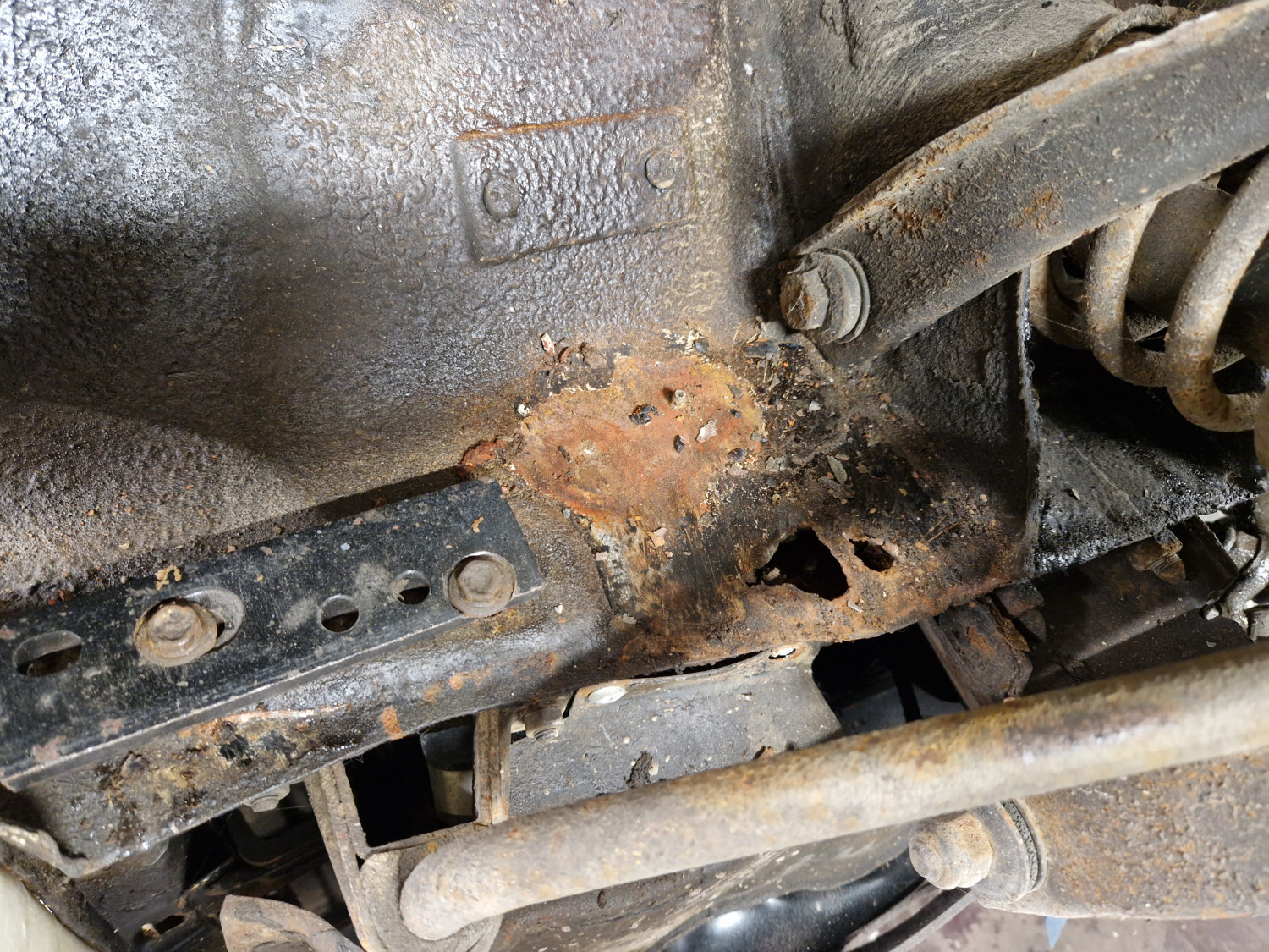

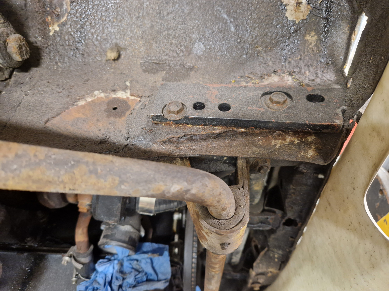

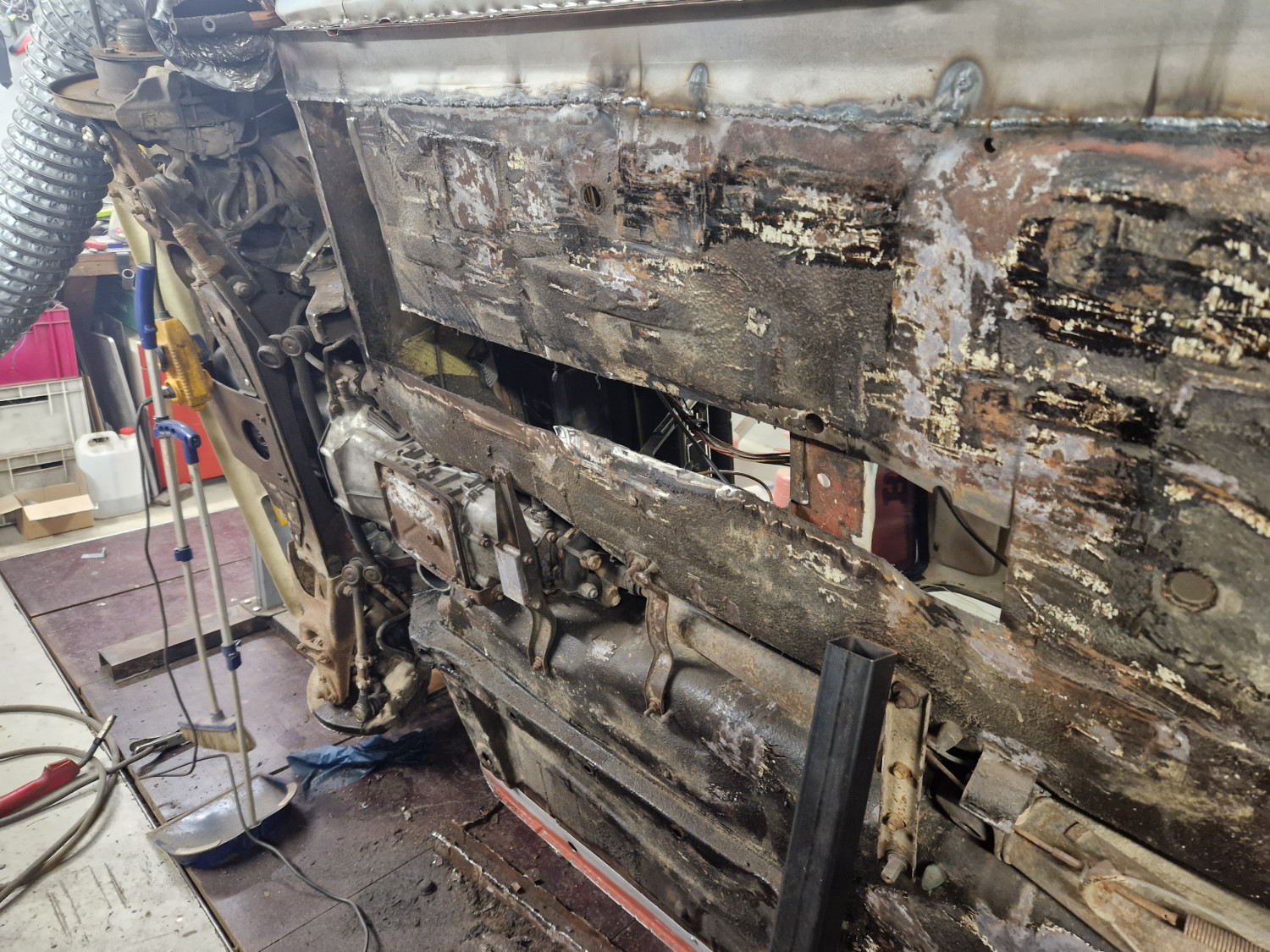

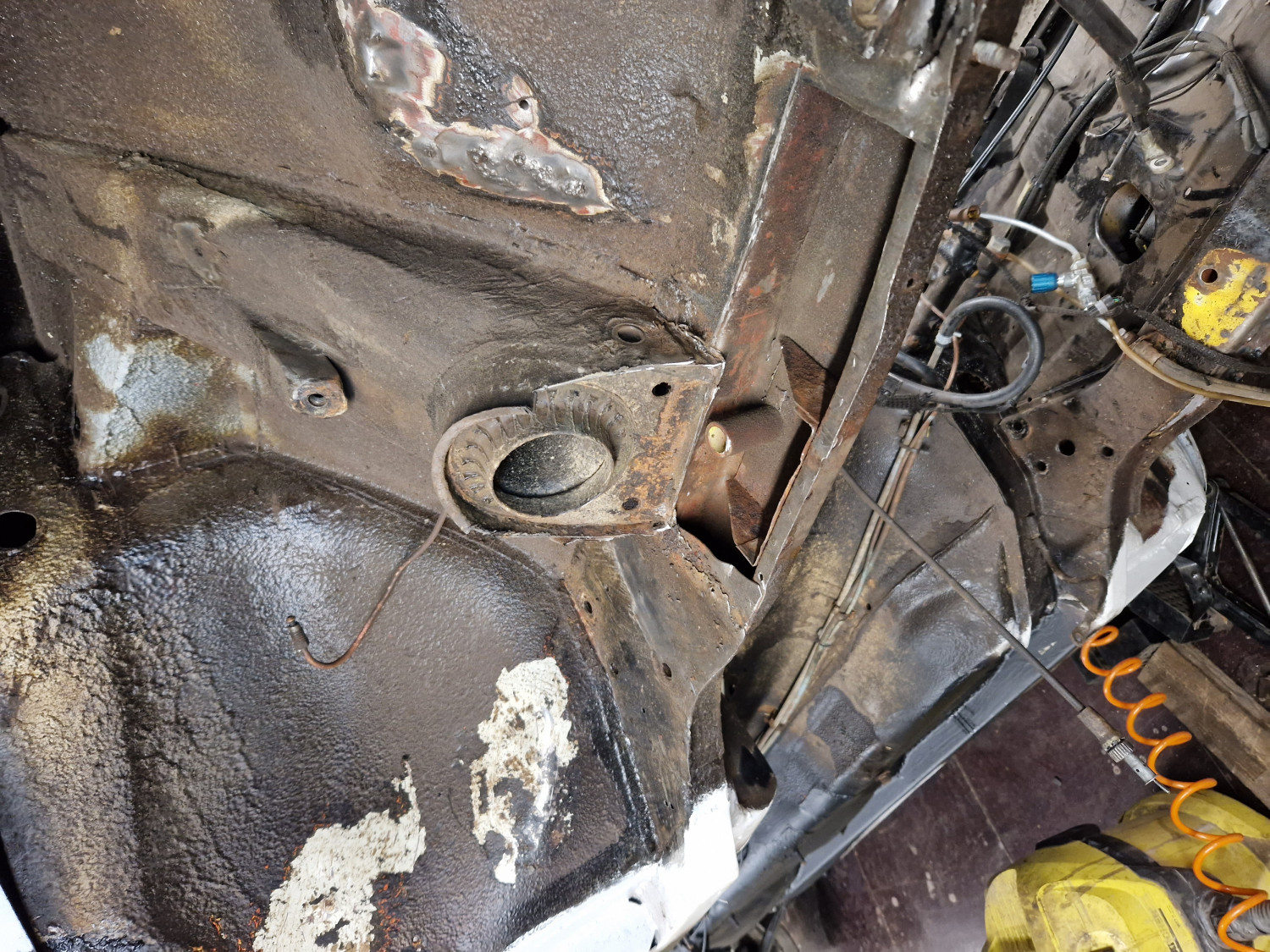

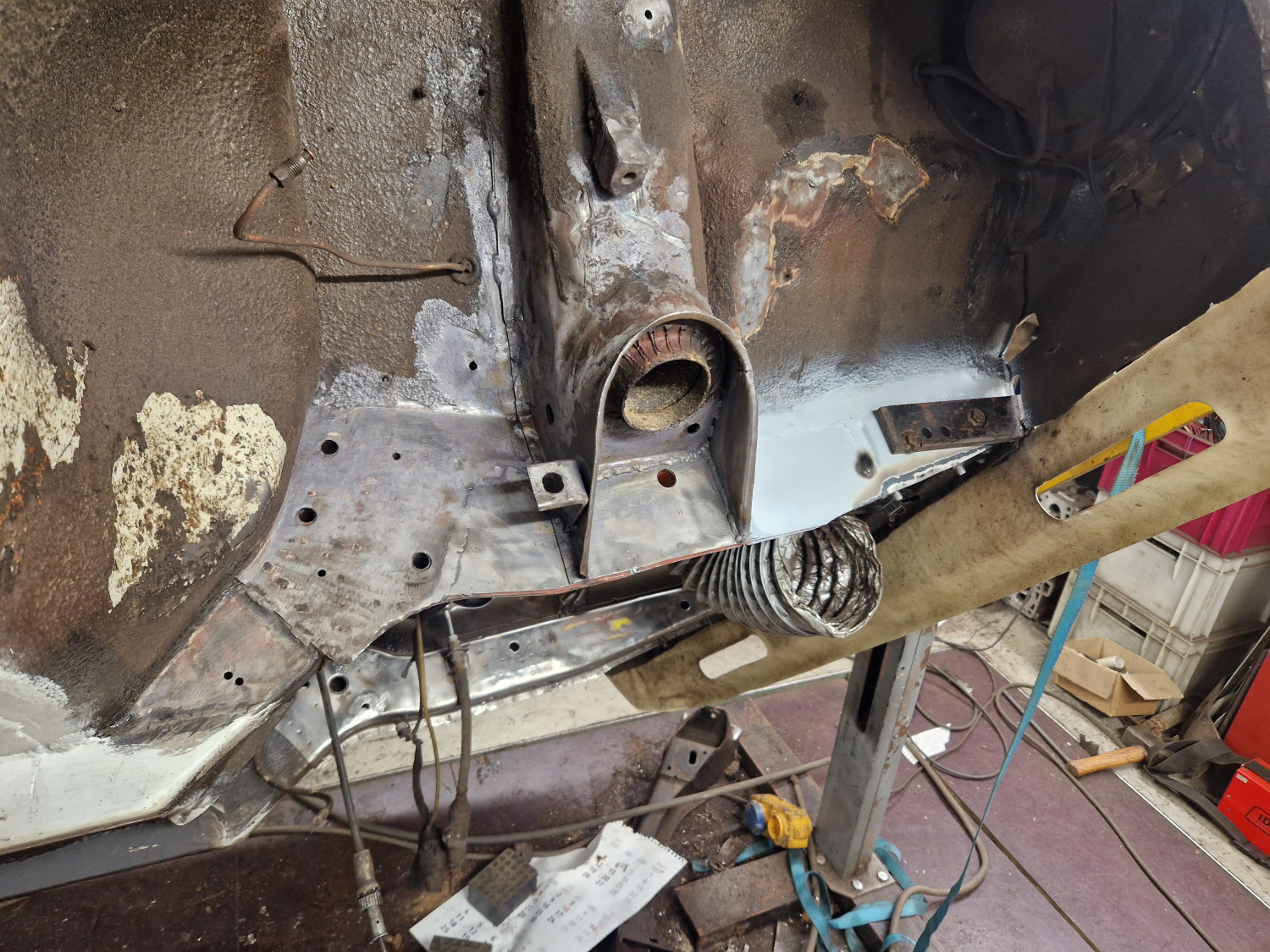

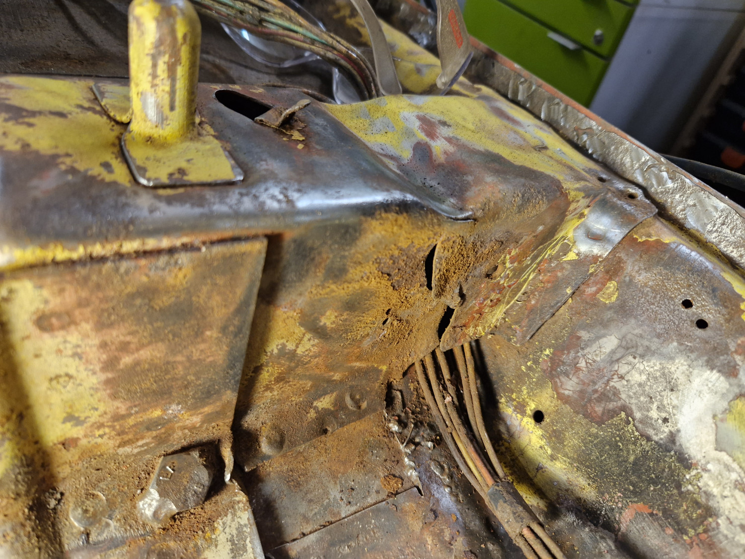

Paar väikest auku esiosas lõppesid nagu ülejäänud kere. Mootor tuli eemaldada, sest tala alt oli kere tiba mäda. Siis said kohe ka sillatala poldid koos puksidega läbi poolraami pandud.

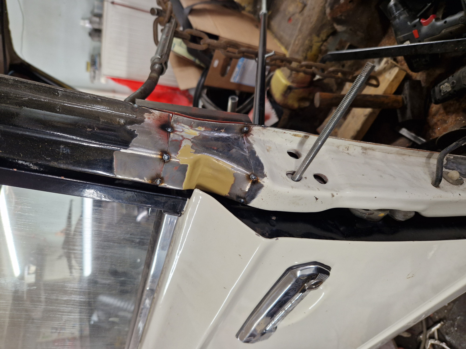

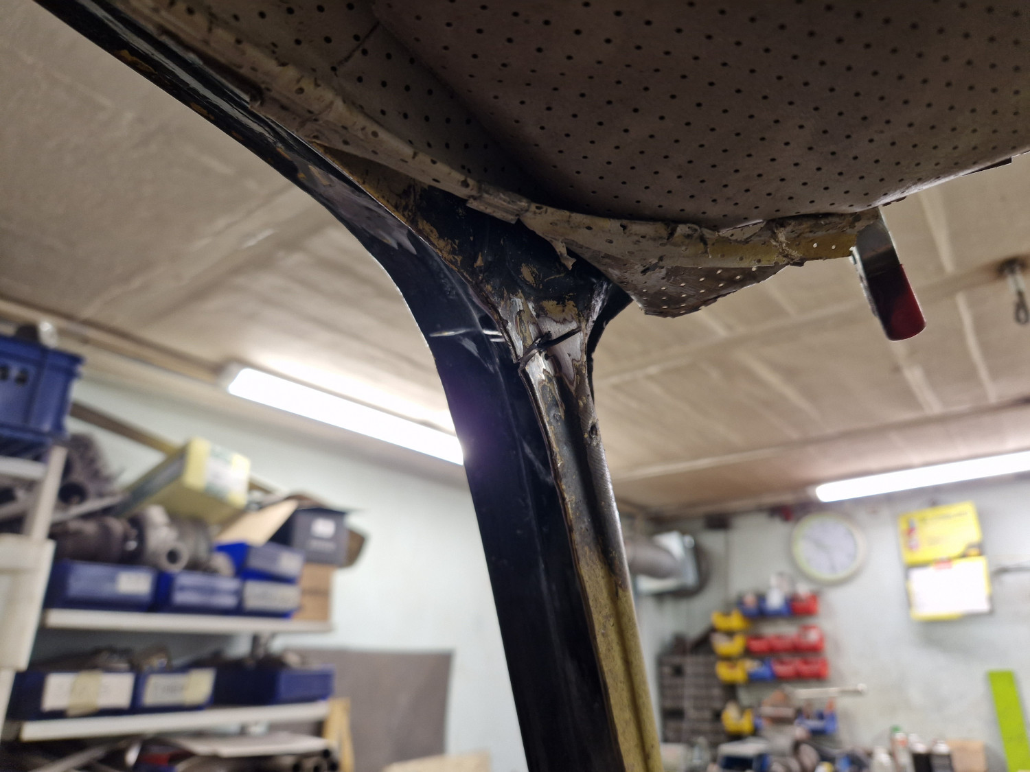

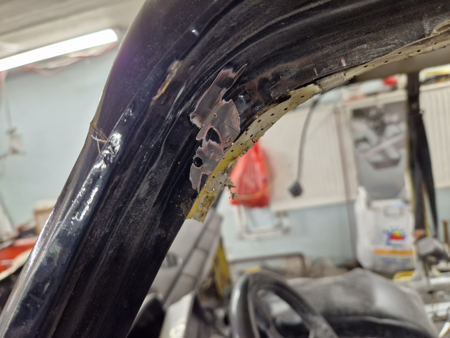

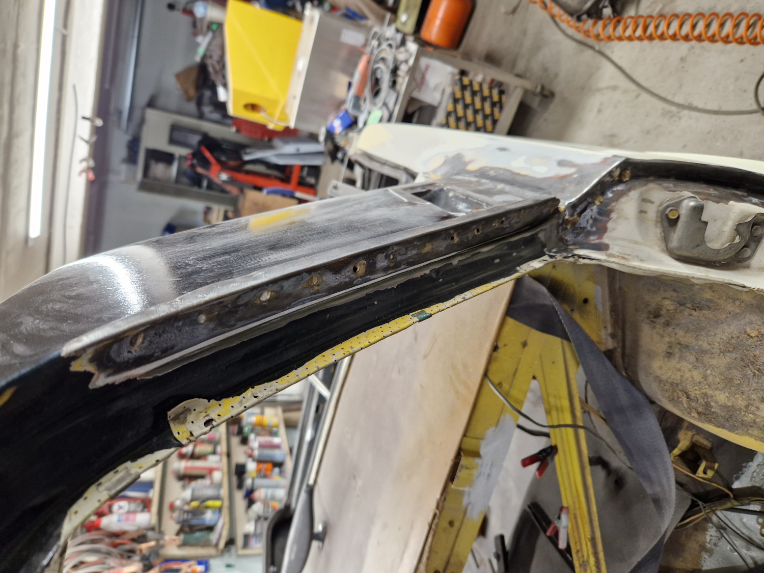

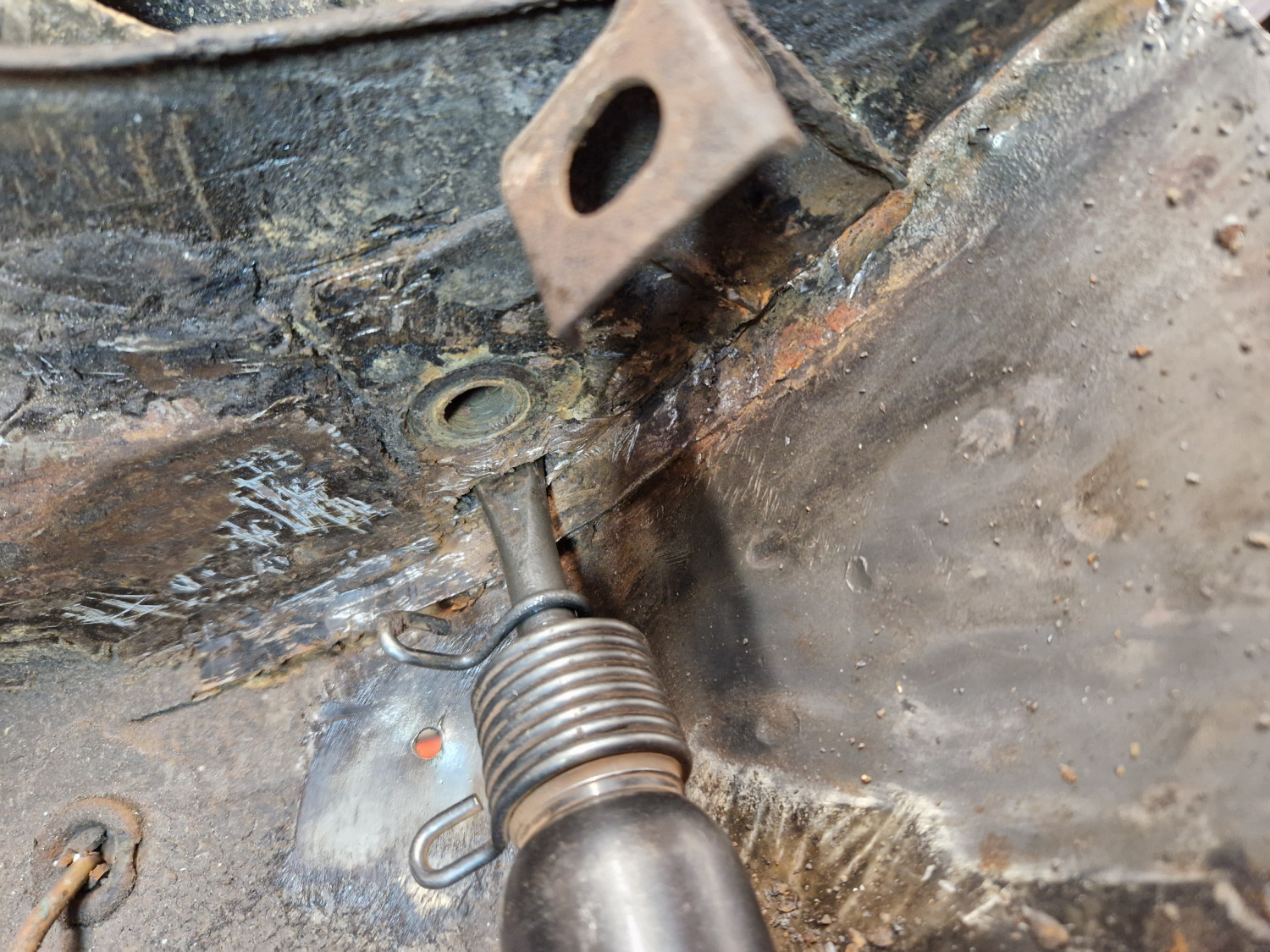

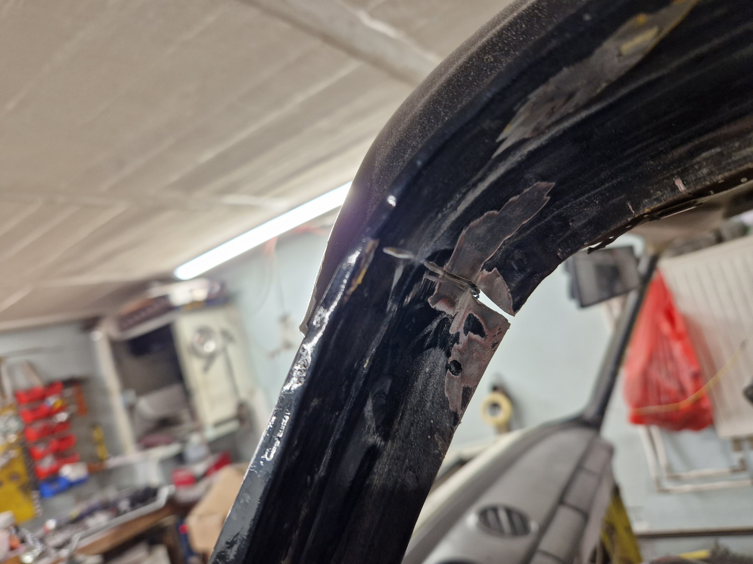

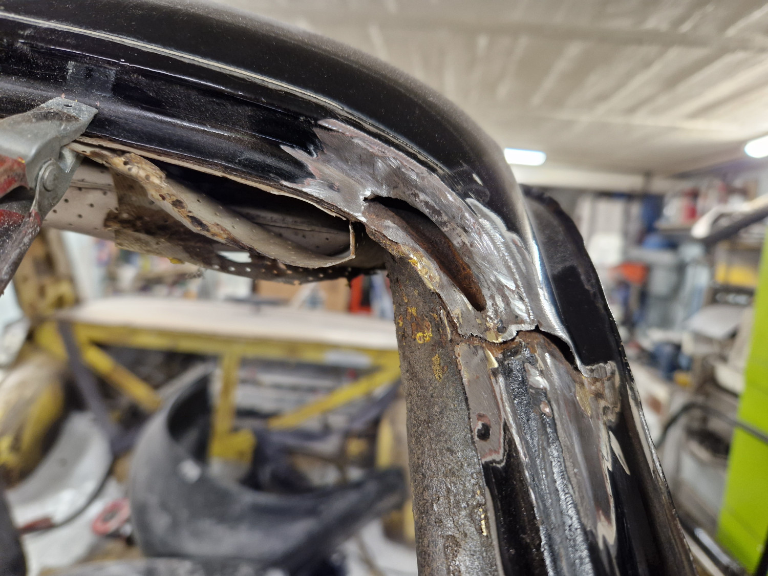

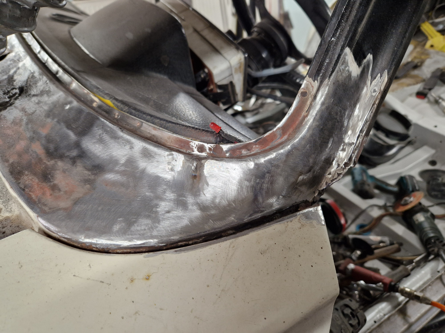

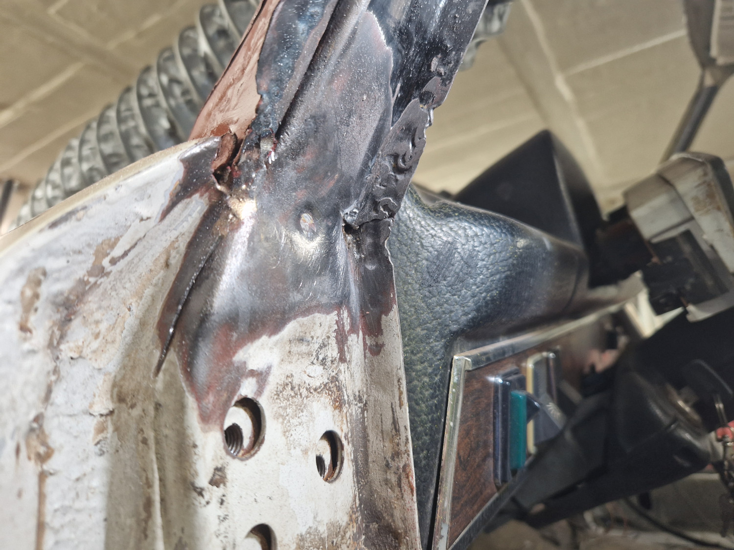

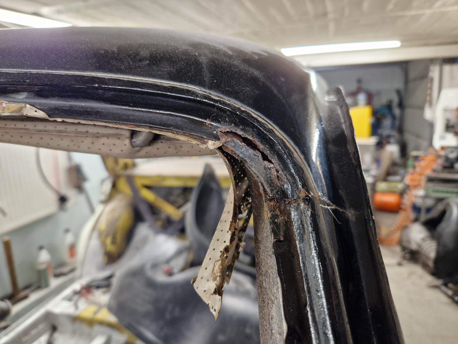

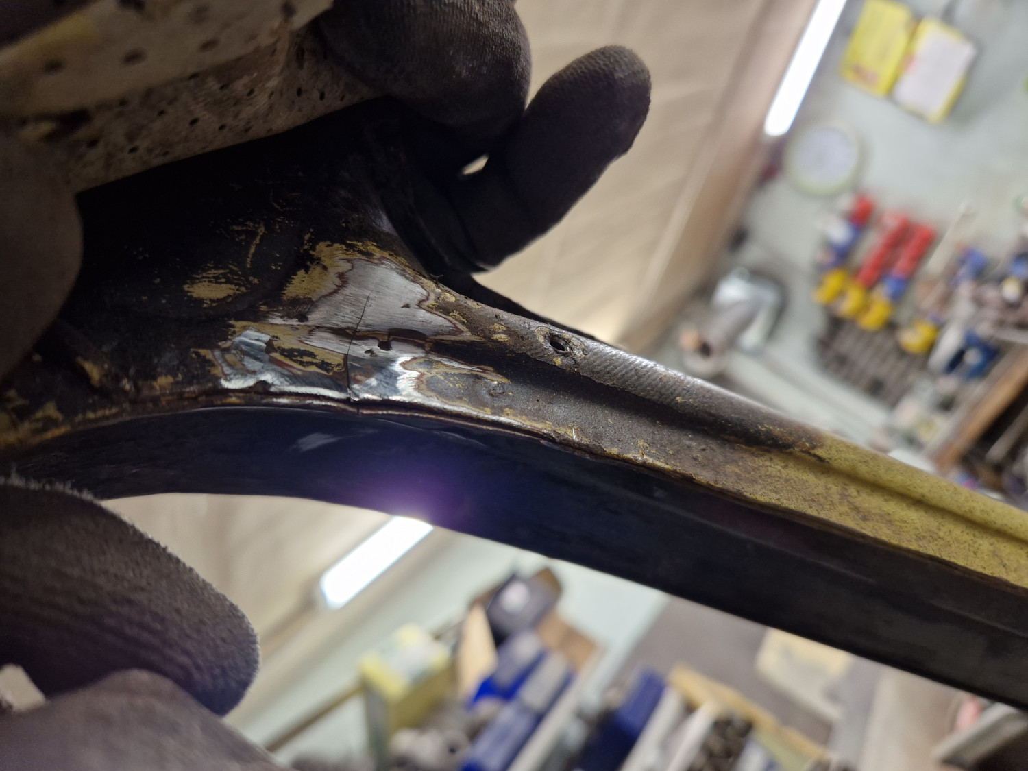

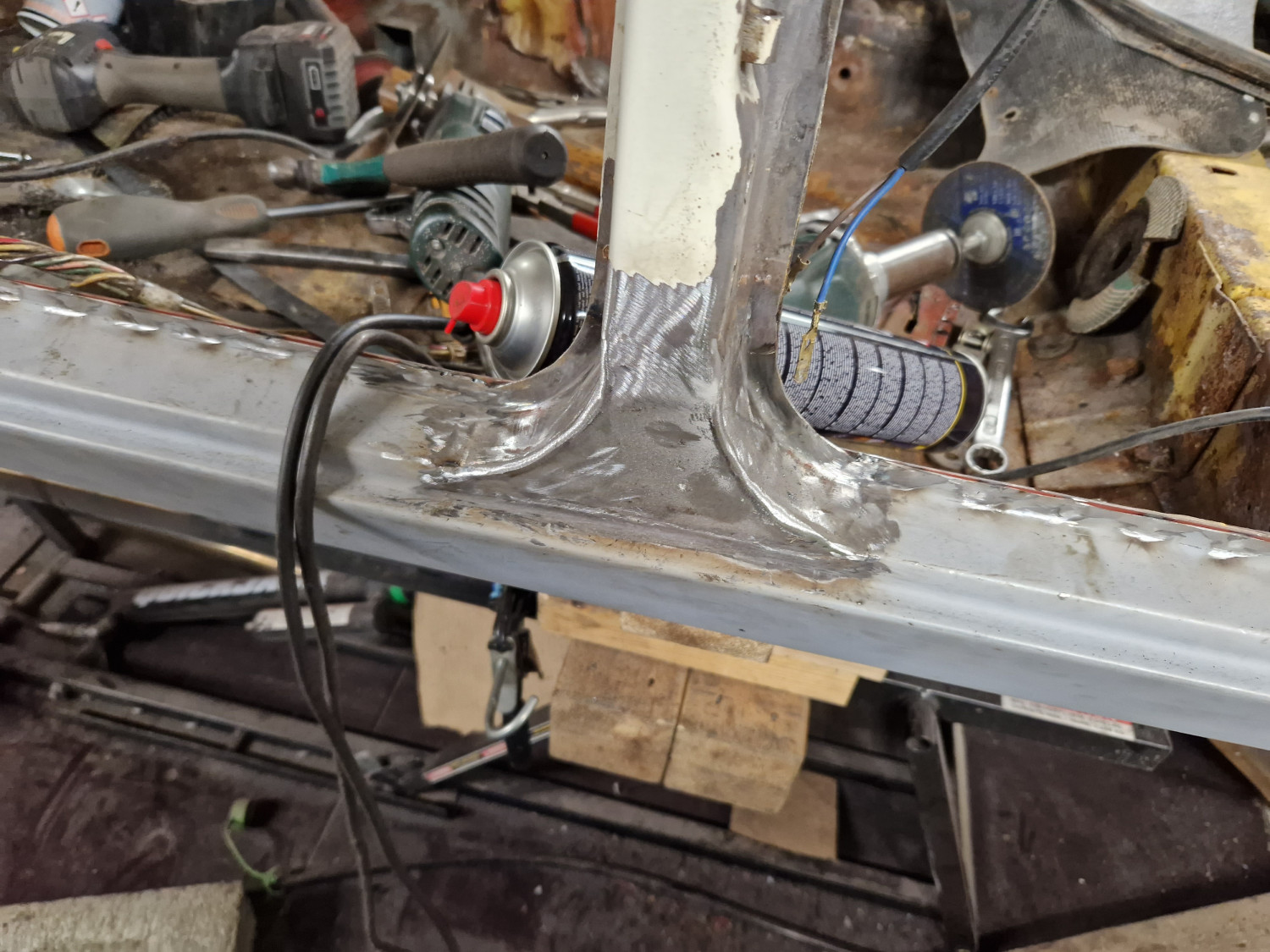

Stiilinäited kunagisest katusevahetusest ja murdunud a piilari ülemisest otsast.
Postitusi: 1088

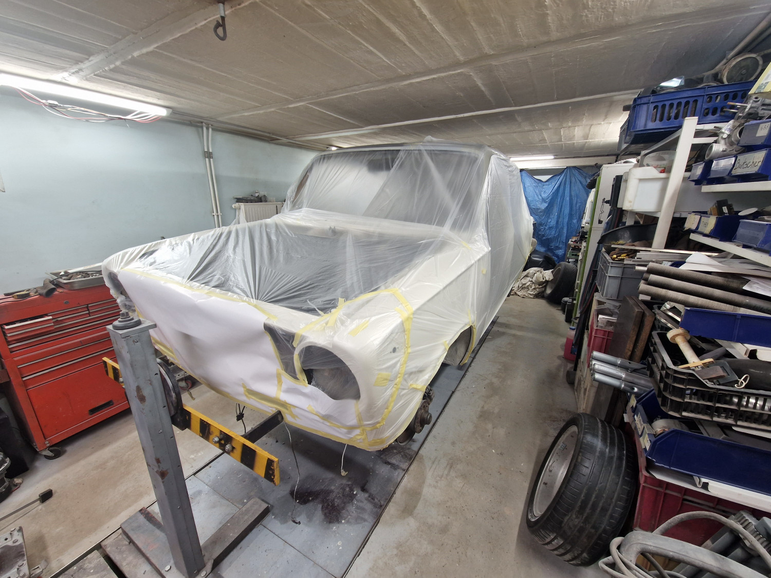

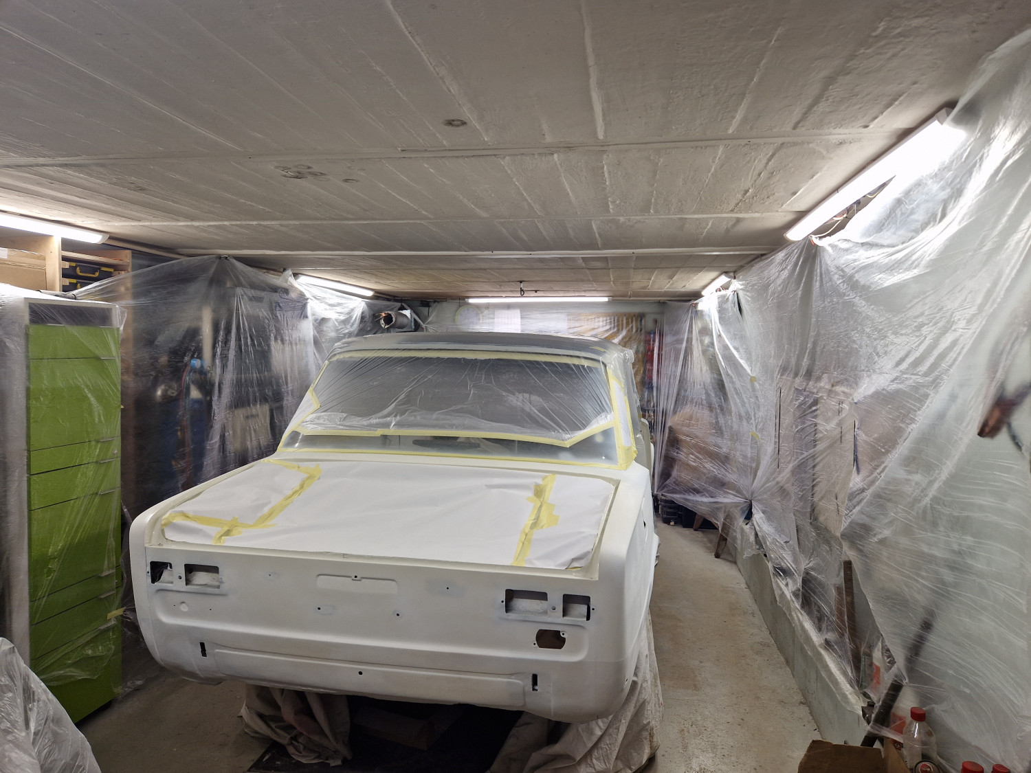

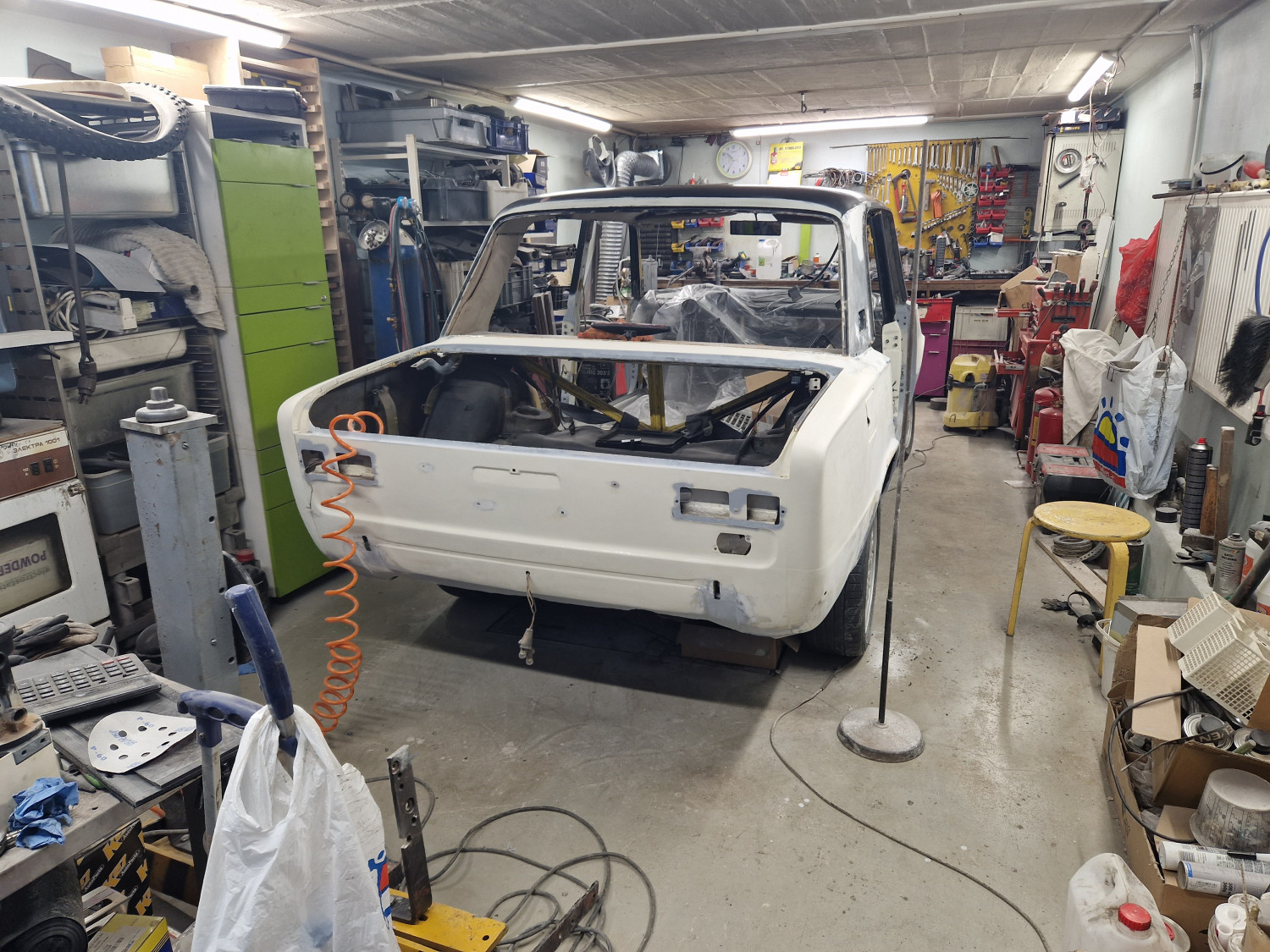

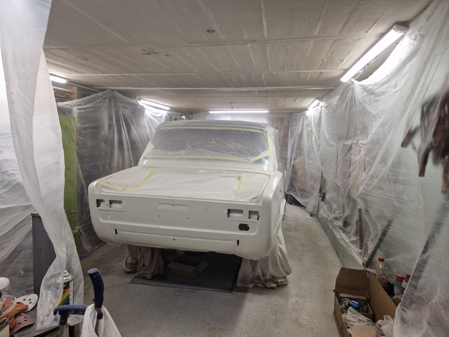

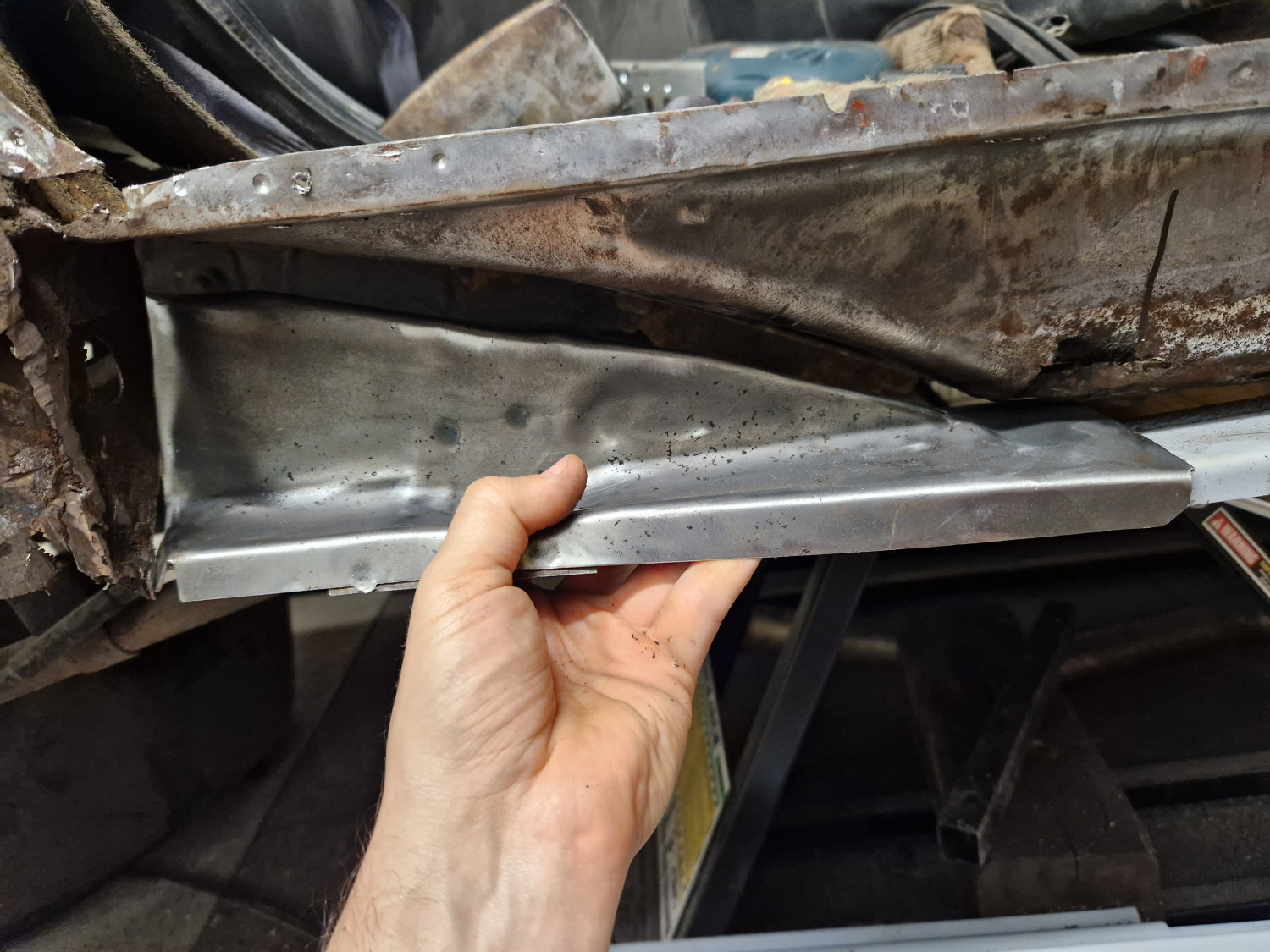

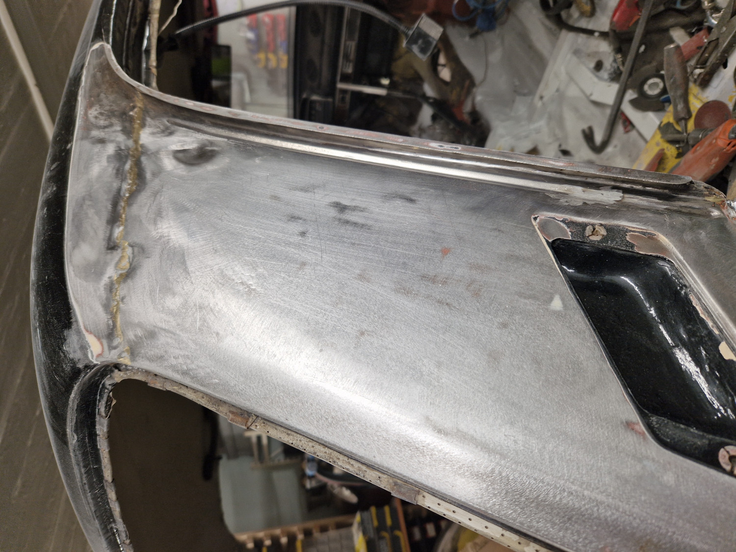

Pahtlit eelmistel meestel oli jagunud. Keevitaja ei olnud suurem asi ja relaka kettaid ka ei olnud. Ühtegi punkti ei olnud maha lihvitud vaid kõik oli sirgeks pahteldatud. Värvimis pidin tegema paraku võrdlemisi kitsastes tingimustes.
Postitusi: 1088
Algne tähtaeg oli uunikute talveralli aga siis tubli Ron otstustas ikka cambi ka teha. Ehk läks väga kiireks. Cämbil sai käidud ja isegi edukalt. Hulga viperusi oli veel aga nendest kuuleb ainult üritustel.
Ps. Ilma Kytti abita poleks see auto cambile jõudnud.

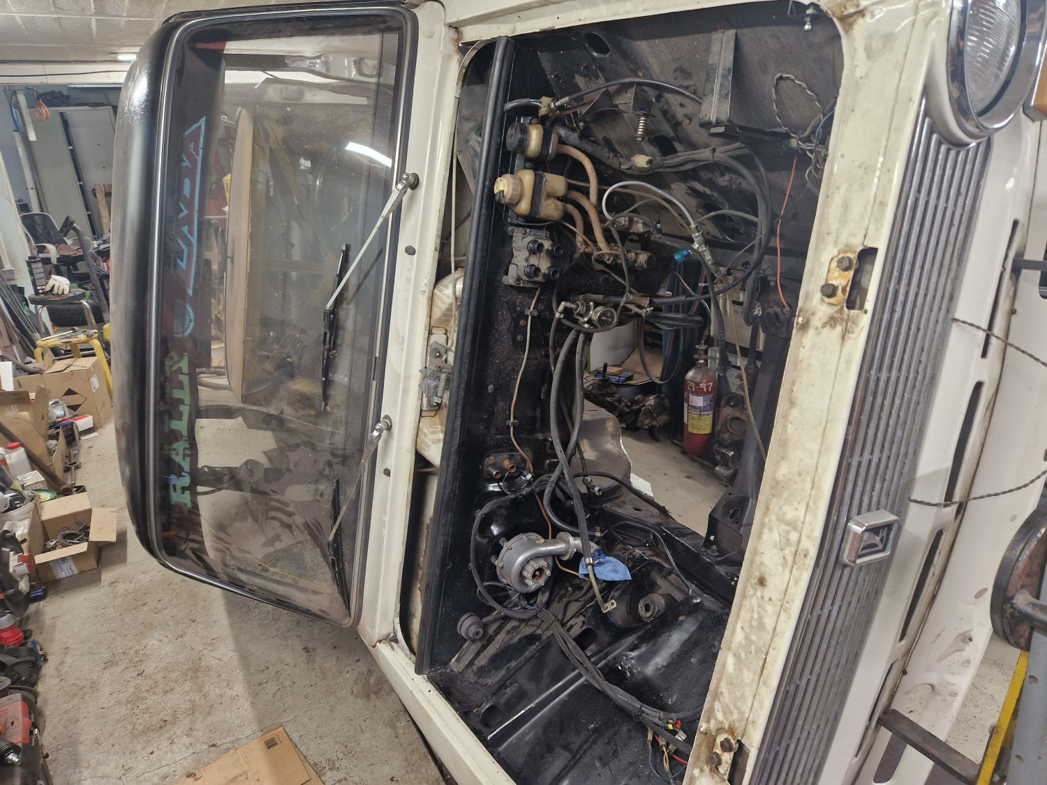

Mis seal kapoti all kah head on? Miskid huvitavad hääled kostusid :)

martin13 kirjutas: ↑23 Veebr 2025 18:15 Mis seal kapoti all kah head on? Miskid huvitavad hääled kostusid :)
Ma kaldun arvama et seda väga ei jagata :D
