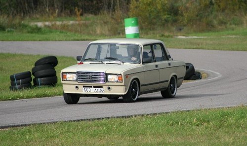

Tekib kange tahtmine rajale minna seda pilti vaadates :P
[Muudetud: 6-10-2008 VAZ]

Mis laiuse ja ofsetiga velgi kasutad?
Pildilt tundub, nagu iga hetk hakkaks velg juba koobast hammustama

Veljed on 16" ja 7", offset 20. Normaalkasutuses täiesti OK aga nüüd madalaks lastes hakkas taga 205 rehv sisekoopa välimist plekki nühkima, peaks ka 195 proovima millalgi. Lõikasin koopaserva ära ning eemaldasin natuke koopalage, see tuleb uus teha. Ees mul kordagi rehv Raplas vastu ei käinud aga enam madalamale ei saaks ka. Kui põhjalöögi kummi nüsisin ees, hakkas koopaserv 195/45 rehvi sööma aga nagu öeldud - selles asendis on amordi käik ammu otsas juba. Peale esimese koopaserva üles pinnimist ekstreemumpunkte ei otsinud, vb cm oleks ruumi juurde saanud.
Hetkel olen kahevahel, kas hakata kasutama 15" rehve rajapäevadel või kogu esisild täiesti uus ehitada. Esimene variant on soodne, teine tagaks paremad kurvikiirused. Tõsise rajaauto jaoks on ta veel liiga kõrge.
