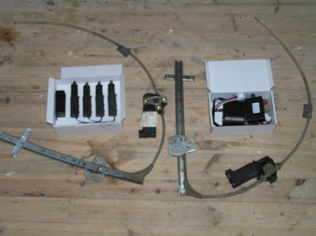

Sai siis mõned uued jupid ostetud ;)...varsti hakkan peale aretama...
Pildil siis el. akna tõstukid mootoritega (ainult esimestele akendele panen need), keskluku süsteem ja signa.
[Muudetud: 2-12-2007 Peep063]Pilt

Kena auto,jätka samas vaimus,kui see saladus ei ole siis palju maksid elektriakende tõstukite eest.

300 krooni oli tükk

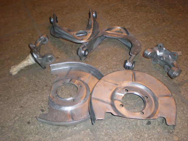

sai siis mõned korralikumad jupid liivapritsi viidud, kõik muidugi ei jäänud pildile
[Muudetud: 19-12-2007 Peep063]Pilt

sain siis tagasilla liivapritsist kätte ;)
eriti midagi muud pole autoga teinud, examisess käib prgu ju
[Muudetud: 9-1-2008 Peep063]Pilt

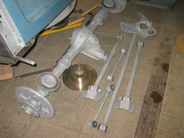

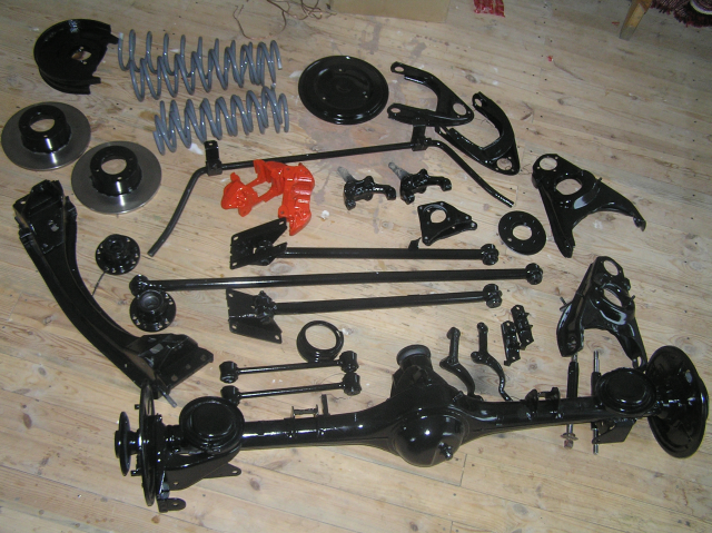

Sain lõpuks kõik esimese ja tagumise silla jupid valmis, nüüd hakkan vaikselt alla panema et kevade tulekul ikka sõitma saada :P
[Muudetud: 2-2-2008 Peep063]Pilt

Kas liivaprits tagasillavarraste kummipuksidele kehvasti ei mõjunud? Või vahetasid hiljem puksid ära?

alles hakkan vahetama, pole veel jõudnud vahetada

väike märkus liivapritsi kohta et tegelikult ei tee liivaprits kummidetailidele mitte midagi, liivaosakesed põrkavad lihtsalt kummi pealt tagasi. Nii et võib vabalt pritsida igasuguseid pukse ja värke, kumm läheb lihtsalt ilusasti puhtaks.

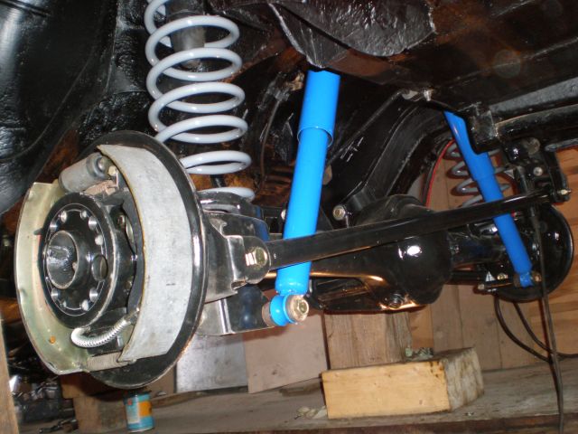

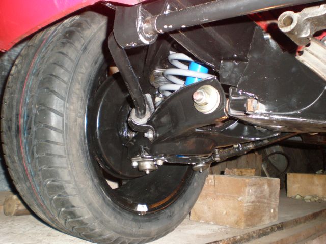

Sai siis 2 päeva autot tehtud, sillad siis all ja mootor peal.
Kõvasti oli tegemist, päevad kujunesid hommiku 8-st kuni õhtu 19-ni aga tulemus on hea ;)
Pildid siis tagasild
[Muudetud: 15-3-2008 Peep063]Pilt

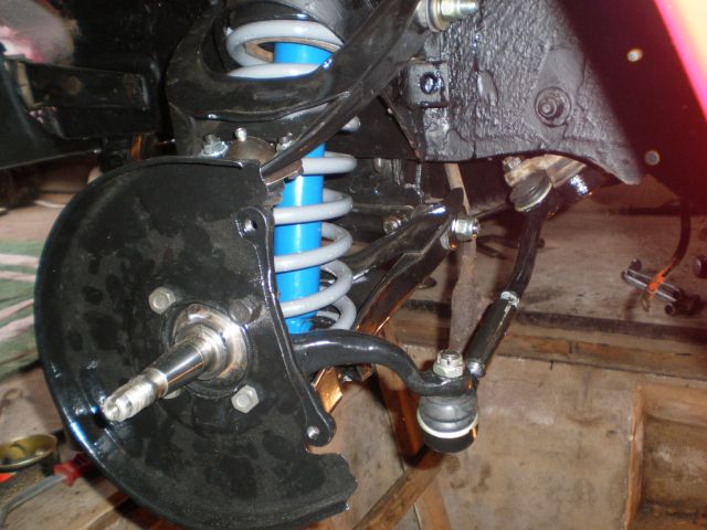

Pildid esisild

Pildil esisild koos velje ja rehviga

Kas seoses valudega on poldivalem muutunud 4#98-sast 4#100-ks?Tundub sedasi pooltelge vaadates.

jep, lasin lisa augud puurida, auguvahe siis 4x100
