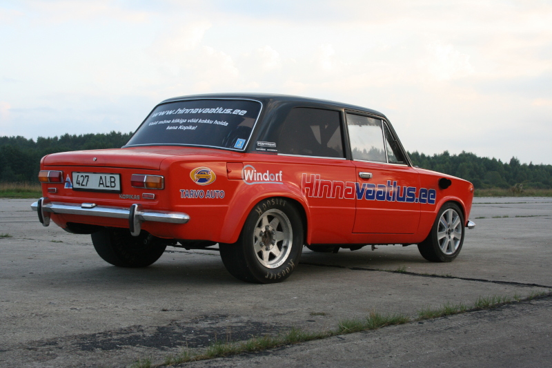

Eilne testimine läks väga hästi. Masin sõidab ja on nüüd ka suurtel kiirustel stabiilne. Eelmise aastaga siis vahetatud taga vedrud, amordid, välimised rooliotsad rummu küljes teistpidi (nüüd nina tõustes tekib kokkujooks, mitte lahkujooks), esimese stabika võtsime ära ning sillaregull 3D pingis Muraka juures, ning tagarehvides 1bar rõhku.
Seadistasime ümber ka kütusetabeleid, põhiliselt muutus vaakumiala, kuna kõik vaakumvoolikud kiirühenduste ja plastik toru peal nüüd, lihtsalt kütuserõhu regulaator saab vaakumi paremini peale kui pehme kummivoolikuga.
Vigadest leidsime ühe õlilekke ja nitro süsteemil üks toru kinnitus katki läinud. Viimane suht naljaka koha pealt. See tähendas et nitroga starte teha ei saanud aga päev läks ikkagi väga korda.
Paar pilti ka, sumpsi süsteem oli kahjuks ainuke mõistlik variant et selle aasta reeglitele vastavusse viia.

Tänud kõigile, kel oli võimalust raja äärde kaasa elama tulla, tore oli näha vanu tuttavaid - osasid ikka üle väga pika aja. Üritus muidu väga vinge, aga legend ilmataat arvas et võiks ka natuke "kaarte segada"
Olime juba reede õhtul kohal, nokitsesime veel auto kallal suht hilistundideni. Laupäeval esimesena tehnilises, seal midagi nokkida ei olnud. Esimene ajasõit otsustasime et proovime ilma nitrota, et kontrollida auto käitumist. Auto läks stardist nagu trollibuss, 60jalga üle 3 sekundi, aga lõppkiirus üllatav 188km/h, ajaks oli 13.8 sekundit.
Järgmine ajasõit keerasime nitrokraani lahti, tulede joostes vajutasin juba nitrot ja lahti lasksin paar sekundit peale starti. Esimene käik käis täiesti tühja, aga ajaks uus isiklik rekord 12.2 ja 189 lõppkiirusega, 60 jalga 2.2 sekundit. Siis hakkas sadama, kuivatati rada, hakkas uuesti sadama ja koosolekul otsustati kohad ajasõitude põhjal välja jagada. Ehk 16nest B-klassis võistlejast saime 6nda koha.
Supperfinaali eel tuli seenevihma, aga stardi ajaks oli rada juba täiesti märg. Tegin rahuliku stardi, paar korda hetkeliselt nitrot vajutades, esimene käik läks kõik ilusti, teisel käigul hakkasid rattad tühja käima ja mängisin gaasiga, kolmas käik oli ok ja sai lõpuni peal hoitud. Viljar on muidugi vana kala ja oluliselt kogenum, ning suutis enne lõpu andureid mööda lennata.
Kokkuvõttes läks väga hästi, masin jäi terveks ja uus isiklik rekord nii ajas kui lõppkiiruses.
