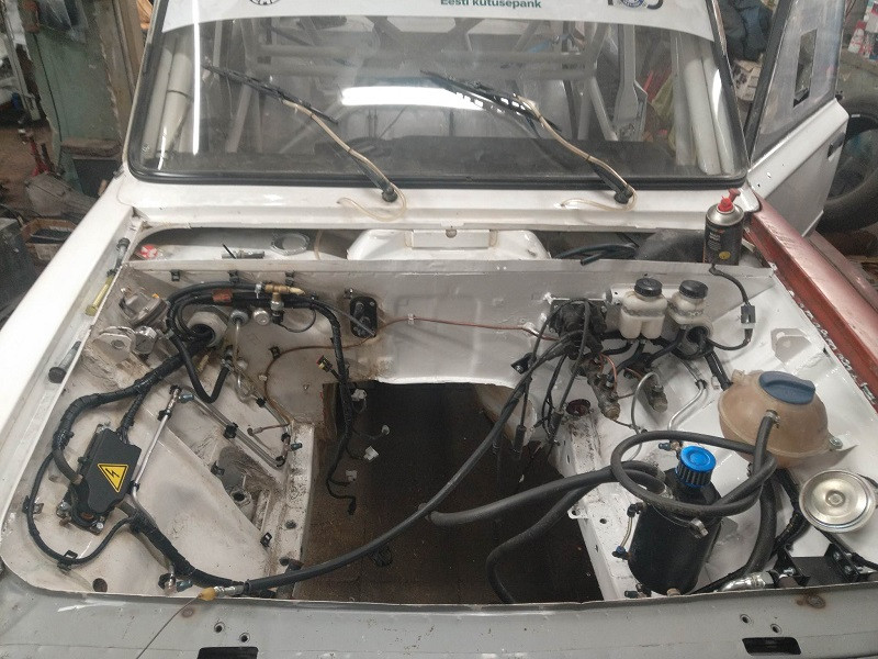

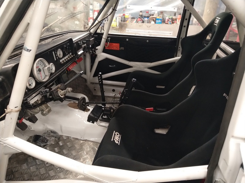

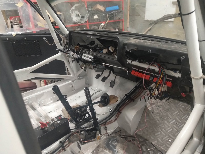

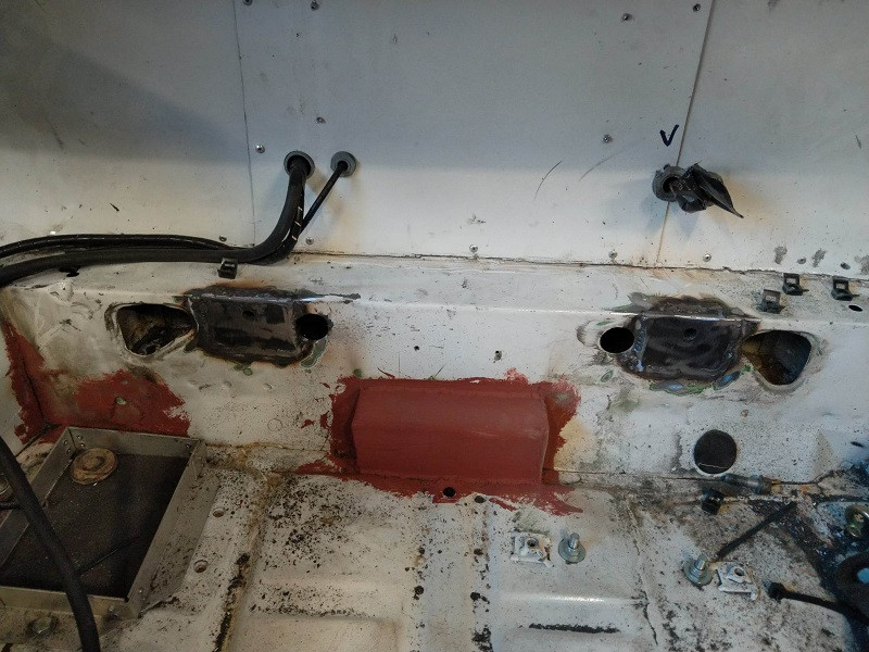

UP.
Ehitus käib.
Tehtud siis.
  • Salong enavähem koos
  • Kapotialune koos
  • Uue peaülekande vahetus käsil
  • Uued 3mm aknad paigas
  • Tulekustutus süsteem autos, paak vaja veel kinnitada
  • Elektripumba elekter tehtud, pump veel ei ole paigas, ootab mootoorit
  • Auto juhtmestik tagasi autos
Nipetnäpet kindlasti veel tehtud.

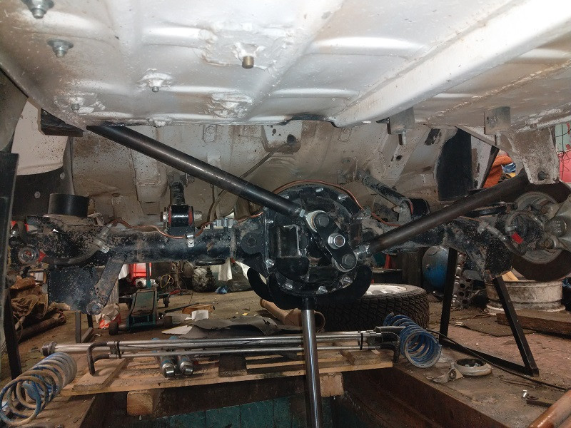

Autol Watt-link küljes. Oli paras nikerdamine ja ümbertegemine, ostetud detailil osutusid ainult materjaliks mis tuli autole vastavaks sobitada rellaka ja keevituse abil. Lisaks sai kere lõigatud ning pakiruumi arvelt ruumi põhja alla juurde tehtud, et watt-link ära mahuks. Küsimus on veel kuidas mahub väljalase aga kuna kiire möödas siis saab rahulikult ehitada. Pilt siis peaaegu valmis lõpptulemusest ka.

Said watt-il vardad ka paika, et sild jääb ilusti sirgelt liikuma?

Jah sild paigal ilusti aga eks viimase lihvi peab andma sillapingis.

Elus ikka nii kui arvad ,et tagasilla kokkupanek on ainult poltide kinnikeeramine siis võib tulla üllatusi. See kordsed üllatajad olid siis amordi ülemised poldid mis kereküljes. Otsustasid siis nemad ,et neil ei ole enam keeret ja mis siis ikka rellakas kätta ning lahti lõikama. Saab ka selle ära tehtud mis nagunii mingil hetkel oleks tahtnud tegemist. Nüüd siis tehtud nii ,et ülemised amordi poldid pistad pagasnikust sisse ja põhja all keerad kinni. Sellise lahendusega saab ka vajadusel polti vahetada kui peaks vajadus tekkima. Kere sees ka puks ja mõlemal pool tugevtuseks plaadid.

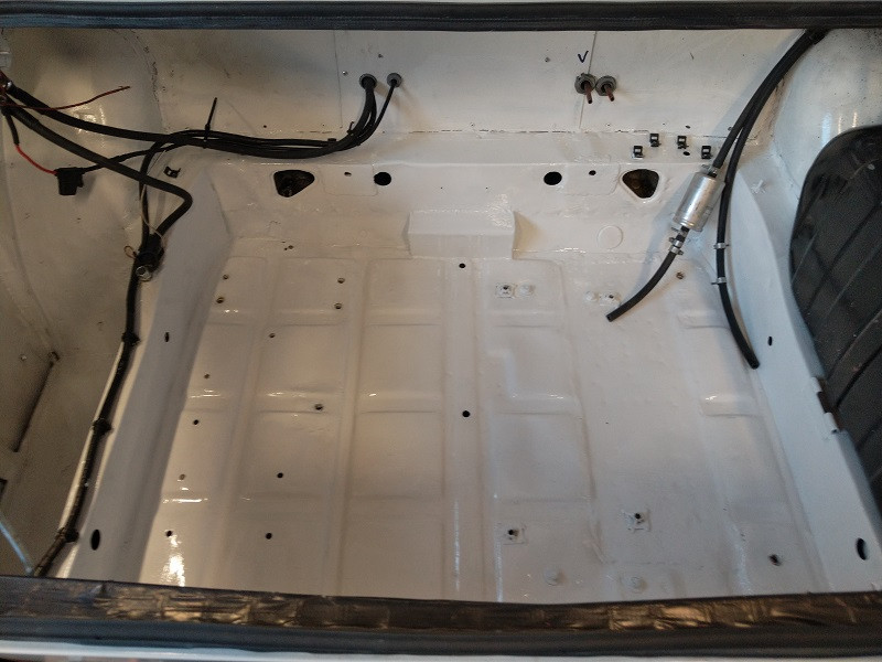

UP.

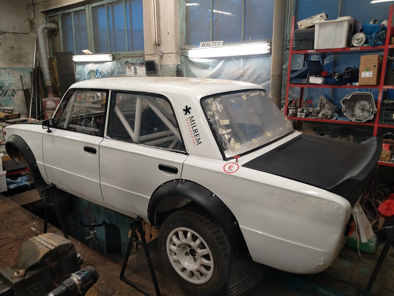

Autol tagasild all, kustutussüsteem autos, lisaks auto värvitud ja käib viimaste asjade külge keeramine/neetimine.
Ka pagasiruum värvitud.
Esisilda veel ei ole :( aga mootori osad kõik olemas ja käib komplekteerimine.

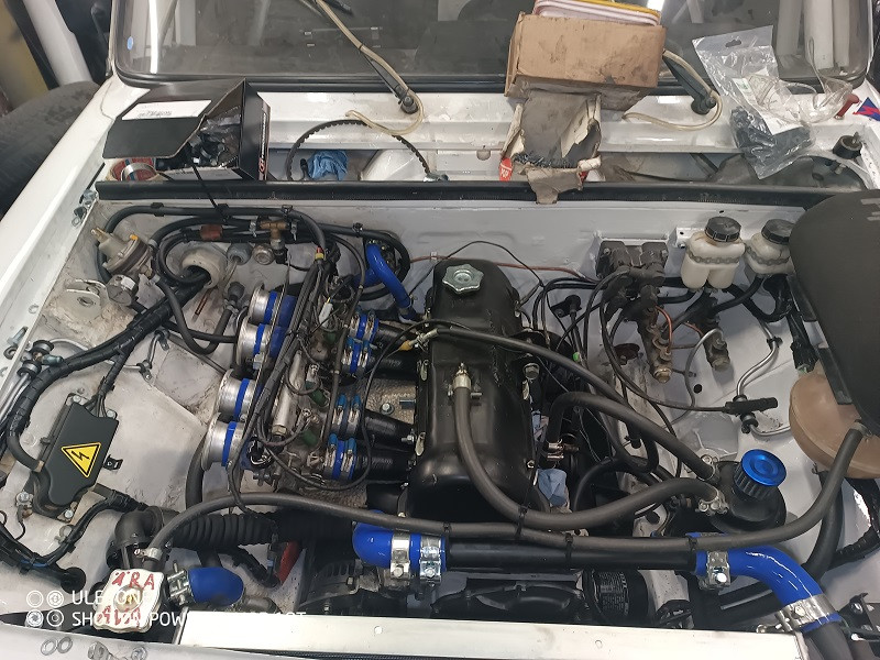

2023 aasta rallihooaja kohta saab õelda ainult ühte. Plaanid on sellised imelikud asjad mis vahest ei lähe nii nagu soovinud oled.
Aga autost siis ka, mootor pole oma esimest turtsatust teinud ning ka esisilda veel ei ole :(
Aga uus 1600cm3 mootor on valmis ehitatud ja autopeale tõstetud ning nokitsemine käib, enne kui tule torusse saab on vaja veel teha.
* Elektrilise jahutusvedeliku pumba paigaldus ja torustik.
* Õliradiaatori ja mootori vahelised õli torud.
* Uus peenem väljalase.
* Pikem sisselase.
Eile õhtul tehtud pilt ka lisaks.

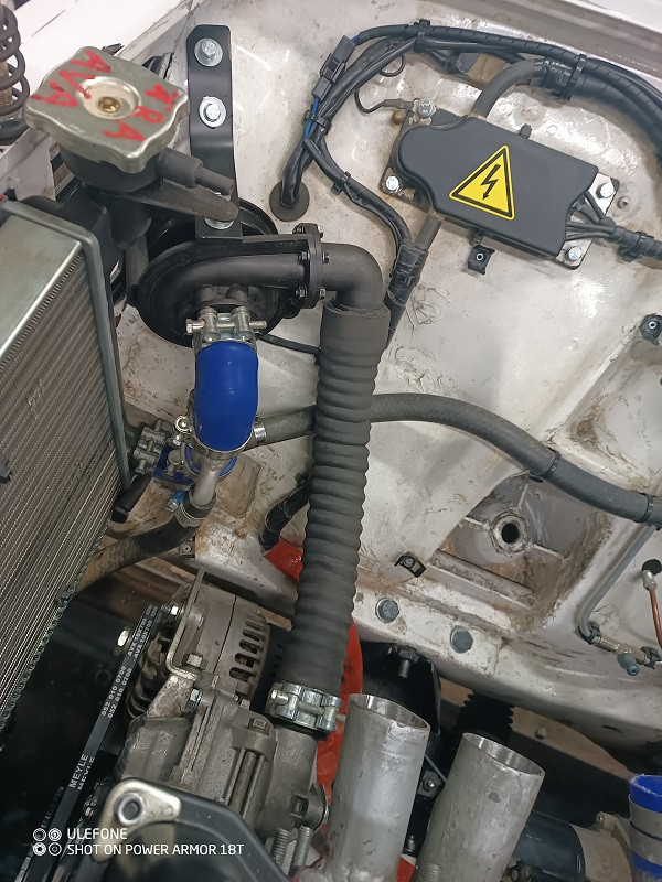

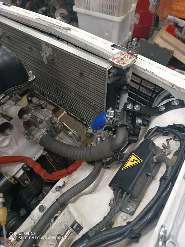

UP.
Elektriline veepump paigas. Siin kohal tahaks öelda suured tänud klubikaaslasele Zajetz-ile kes aitas alumiiniumi keevitamisega ja tootis vajaminevaid detaile! Pilti siis ka lõpptulemusest, kust puudu veel üks vooliku klamber.
Käsil siis mootoriõli jahutustorustiku ehitus ning paigladus, kus ka ilma Zajetzi abita ei saanud! Aga kui asi valmis siis panen ka pildi.

UP.

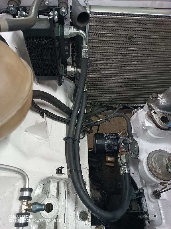

Autol ka õlijahutus valmis, siin kohal tänaks veelkord Zajetz-it kes modifitseeris õlifiltri ja mootori vahelist termostaadiga õli väljavõtu detaili, et tänu temale sai sinna külge panna ka õlitule anduri.
Mootori juures jäänud siis veel teha, enne kui tuletorusse saab.
*Peenem väljalase.
*Pikem Sisselase.

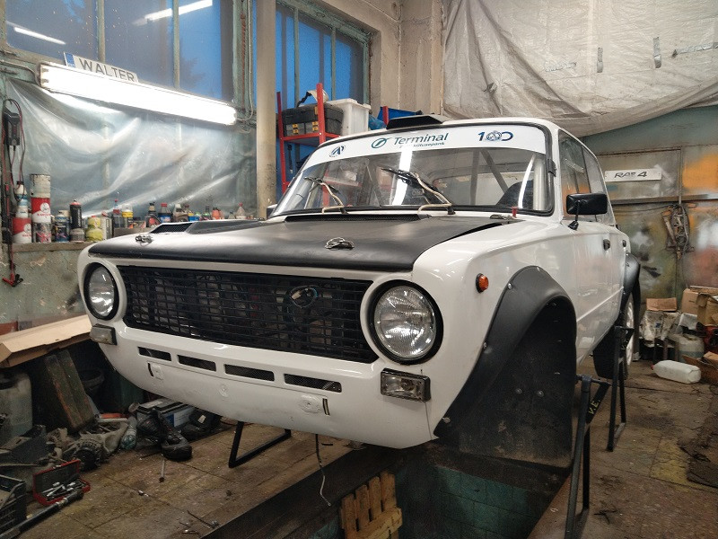

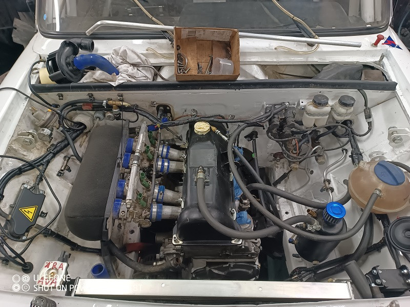

RRisto kirjutas: ↑19 Nov 2023 15:07 Kui jäme see eelmine väljalase siis oli, et 1600sele on kindlasti peenemat vaja? Mul ka 1600cc ja 41,5 -> 48 -> 57mm ning tegelikult soovitatakse isegi 41.5 - 50.8 - 63.5mm. Kuna mootor käib väga kõrgelt ja seeläbi "pulsse" rohkem, siis äkki selleks ... aga üldiselt võid vana VL ka kindlasti proovida. Minul see soovitatud peenem ei toiminud ... jämedamaga tuli 30+hp juurde .. 50.8-63,5 võiks teoreetiliselt veel 10-15 anda hea tuuninguga.
UP
Vana väljalase oli kuni kollektorist lõpuni 60. Uue väljalaskega tegime siis see kord nii ,et olemas olev kollektor lõppeb 60 toruga sealt siis sujuv isetehtud 20 cm koonus mis läheb 51 peale ning edasi võimalikult sirge kogu väljalase kuni lõpuni 51. Sai parem kui ennem oli. Eks panen pildi ka kui kõik koos. Aga nu loodame ,et sai hea aga eks düno näita kas sai.

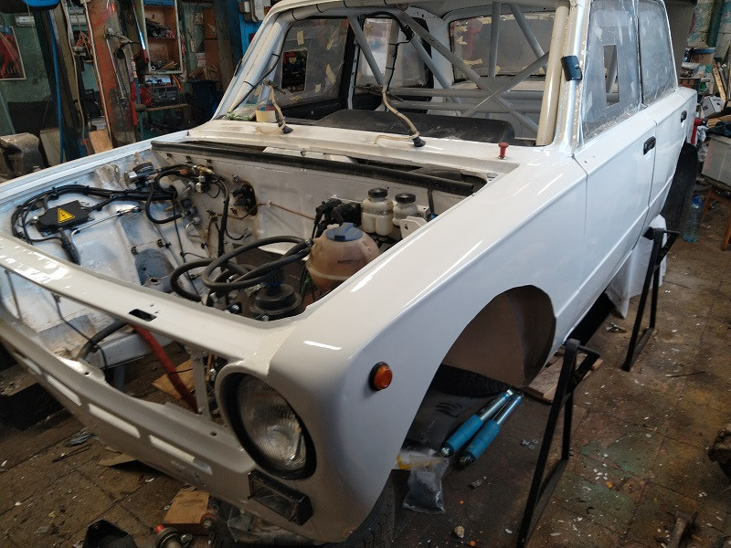

Sisselaske kollektori tegime nii pikaks kui võimalik, saaks veel pikemaks aga siis ei saa õhufiltrit enam kätte. Eesmärk sellel saada jõudu natuke madalamatele pööretele. Kokkuvõttes on nüüd ITB liblikad 3 cm klapist kaugemal. Eks jälle Düno näita mida see andis täpsemalt.
Käib viimaste asjade kapotialla installimine ning ehk selle nädala lõpus, uue alguses saab juba tule torusse. Üks pilt ka kuidas eile õhtul garaagesse jäi.
