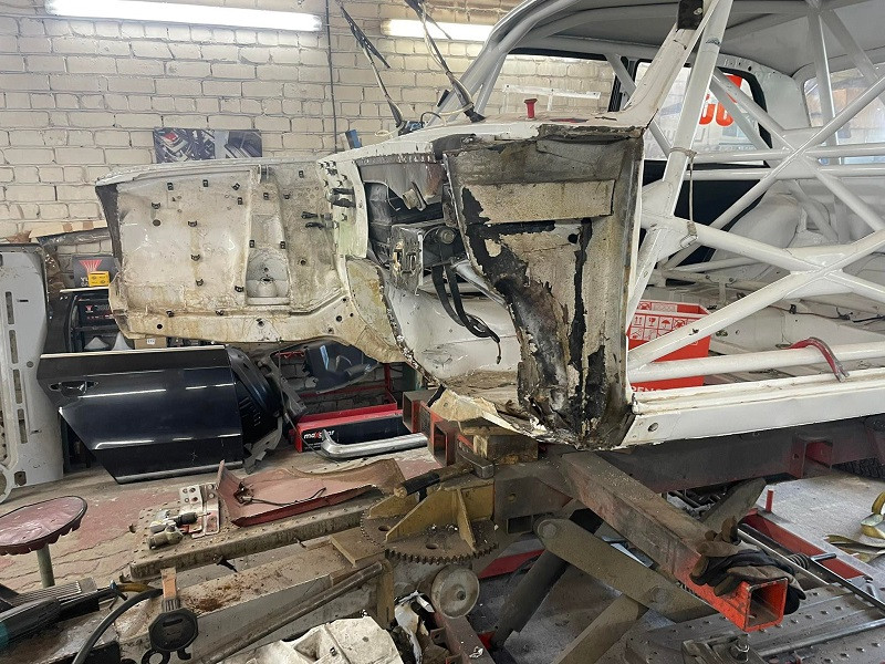

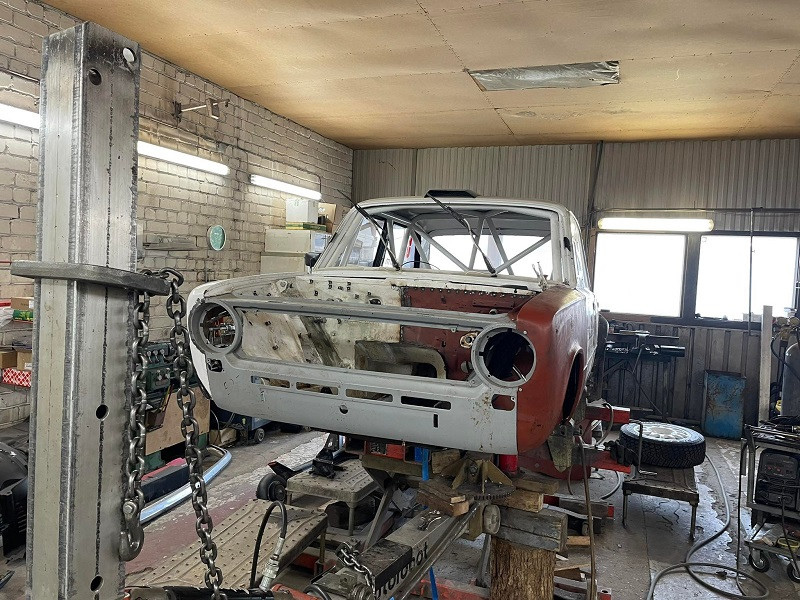

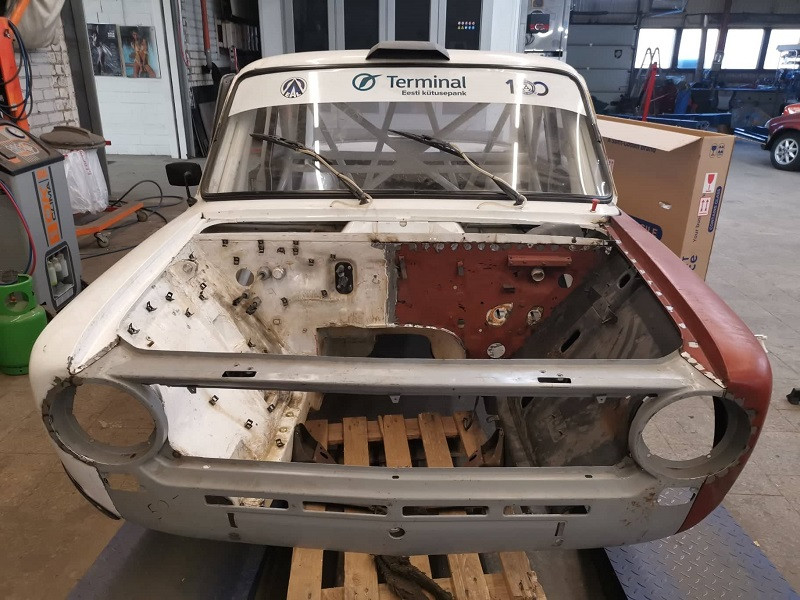

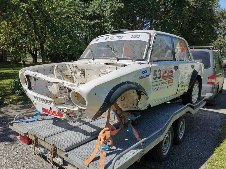

Auto kolis siis eile Valka. Ning varsti on oodata arenguid ning sirget autot. Lisaks tehaks siis ümber ka puur mis EAL-ile enam ei sobinud.

Oleme ootus ärevad ja protsessi on juba kõvasti ;) Ning palju on veel teha.
Postitusi: 1538
Re: 2101 E-rühm, Atzkarik, 1979, (2020)
Üsna tuttav vaatepilt-kahjuks:)
Vähemalt asjad liiguvad.

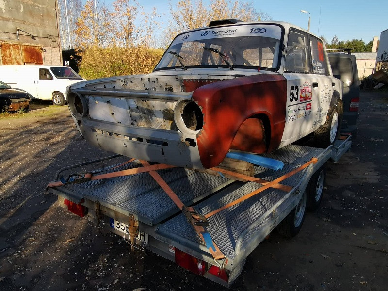

Arengut on kõvasti, käib järelturu plekkide sobitamine mis nagu ikka ei taha omavahel väga kokku sobida. :cry:
Viimati muutis atzkarik, 26 Sept 2022 16:34, muudetud 1 kord kokku.
Postitusi: 1538
head uudised!
kas puur ka pihta sai või seal kõik korras? (võibolla juba lahati kusagil aga ei viitsind otsima hakata:)
Ühesõnaga, peale esiotsa veel midagi teha vaja või tagasi männikule ja hakkab koostamine?

Puuril kaks toru ka kõverad mis lähevad vahetusse, lisaks tuleb veel need karbid tagumiste torude alla teha millest paar postitust tagasi kirjutasin. Kuna ma nüüd ju ohtlik sõitja EAL-i tehnilise arvates ja kui ei tee, siis tehnilisest ei lasta mind enam läbi. Kuigi otsest põhjust või nõuet nende tegemiseks ei ole. Tehnilistes tingimustes on kirjas ,et puur peab vastama sellele hetkele kui tehniline kaart väljastati aga kui kaart väljastati siis ei olnud seda nõuet, nüüd uutel autodel on. Aga nuh üks mis paberil kirjas, teine kuidas seda tehnilise inimesed tõlgendavad või endale pähe võtnud on. Olen sellel teemal palju nendega vaielnud aga jah lihtsam on see ära teha kui tuuleveskitega võidelda! Kui midagi sarnast veelkord välja mõtlevad siis võitlen rohkme aga praegu lasen need karbid sinna teha.

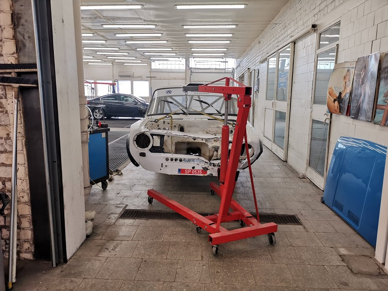

Auto tagasi kodus männiku garaages ning on sirge. Siin kohal veel kord suured tänud Tartsile!
Vahetusse läksid siis: Esipõll koos prillidega, tiib, lanseron, pool tuleseina,A biilari alune, poolraam, paar puuri toru.
Lisaks ka ära tehtud see naljakas EAL-i nõu aga loodame ,et nüüd on rahul!
Järgmisel nädalal näitan auto EAL-ile ette ning loodan ,et see läheb ilma probleemiteta ning naad ei leia mingeid uusi asju!

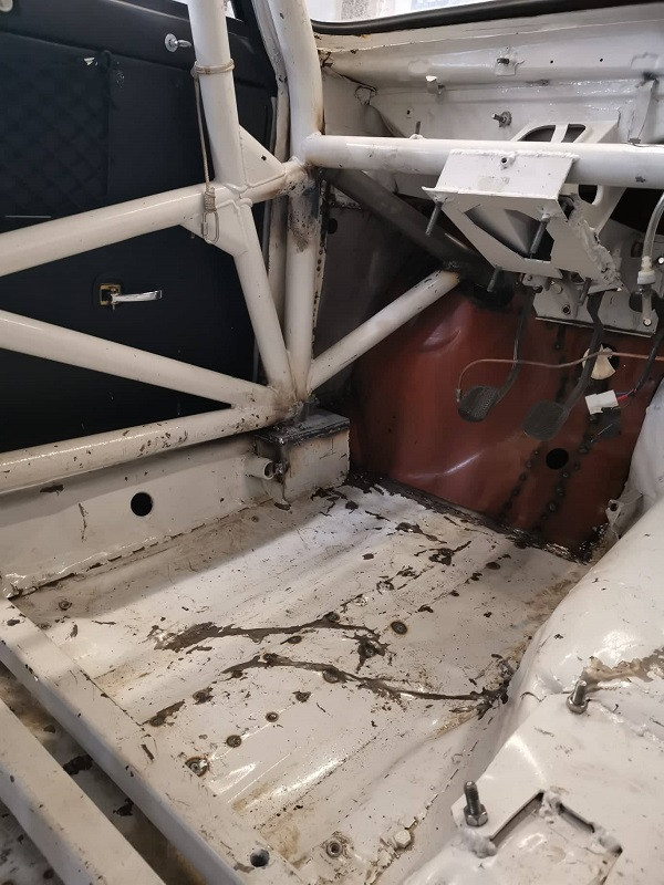

Käib vaikselt auto nina uuesti tugevdamine ning vajalike kaputialust koronsade külge keevitamine. Eks panen ka pildi kui uuesti garaagesse jõuan.

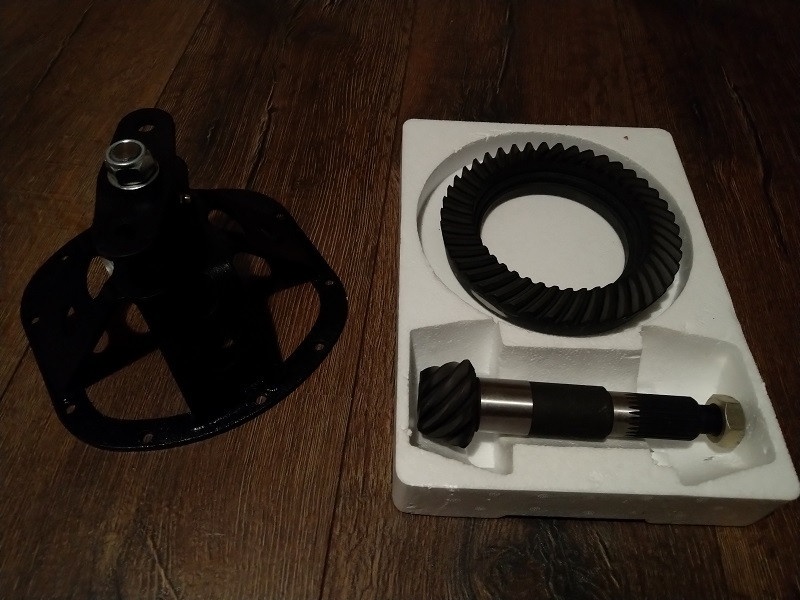

Tagasilda läheb uus ülekanne 4.88 asemel on kätte saadud 5.38 sellega peaks madalale jõudu juurde tulema ning ehk ei pea niipalju esimest käiku kasutama. Lisaks ka veel tagasillale WATT link, et juhitavust paremaks saada.

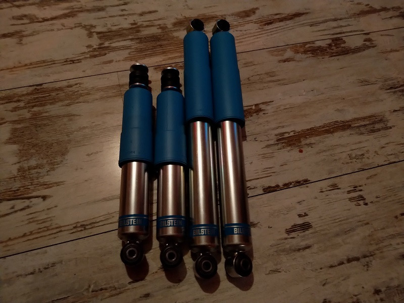

Saadud ka kätte uued amordid. Mis on soomlase poolt bilsteini korpuse sisse käsitööna ehitatud mingi spets ralli/kruusa amordid ladale. Mis ja kuidas need käituvad või töötavad ei oska ütelda aga soomes sõidavad paljud nendega ning kõik pidavat kiitma. KYB-iga võrreldes on ikka kõvasti jämedamad ning lisaks käidi veel selline veksel välja, et kui mulle ei meeldi siis pidid tagasi ostma.

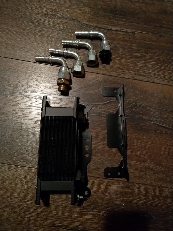

Kuna uude mootorisse tulevad õlipihustid mis hakkavad kolbe altpoolt jahutama siis õli temperatuuri probleemide vältimiseks saab auto endale 10 ribilise õliradiaatori koos termostaadiga.

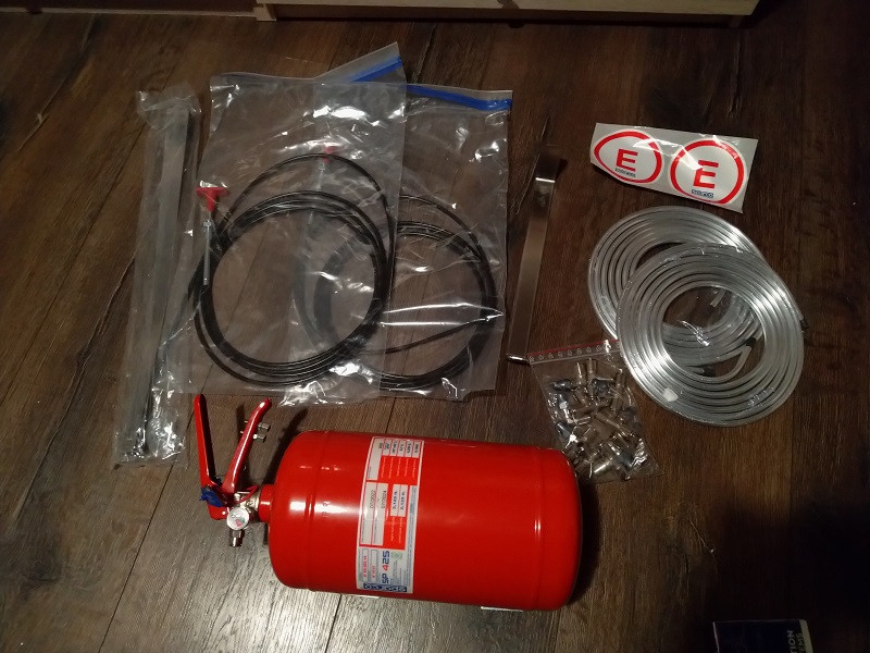

Ning lõpetuseks, et ennem karta kui kahetseda ja turvalisust suurendada, saab auto endale sparco 4,25 liitrise vahtkustuti süsteemi.

Kas amordid on õiges mõõdus või lada std mõõt?
Õlijahuti on minu pillil 8 aastat olnud... jälgin ka õlitempi... Paiskõlitusest ei piisa kolvile?

Kelle toode ülekanne?

Hulkur kirjutas: ↑02 Dets 2022 18:53 Kas amordid on õiges mõõdus või lada std mõõt?
Et mis on õige mööt? See amort mõeldud koos töötama originaal vedruga
Õlipihustiga saab paremaks ja kauem kestvamaks. Mis ja kuidas, las mõned asjad jäävad ka saladuseks! ;)
Otsest tootjat ei tea aga pärineb lautamägi motorspord-ist sama ülekanne ka praegu autol alla ainult 4,88 ülekandega

Kas originaal vedru vähe pehmeks ei jää? Eriti pika õõtsaga ees?

to Ats: Hulkur ilmselt pidas silmas, kas tellisid Lada STD parameetritele amordid või nt. pikemad/lühemad...

Vedru ei tule mitte päris klassiku originaal aga jääb nii nagu oli eelnevalt, ette chevi-Niva vedru taha natuke lühem 02 oma. Auto tuleb sama kõrge kui oli kuna ei näe mingit vajadust teda madalamaks ajada!
Amort eks ta standard pikkus ole, juttude järgi progreseeruva jäikusega. Aga elame näeme mis see on.

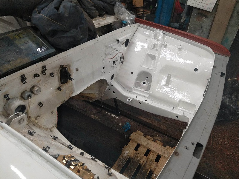

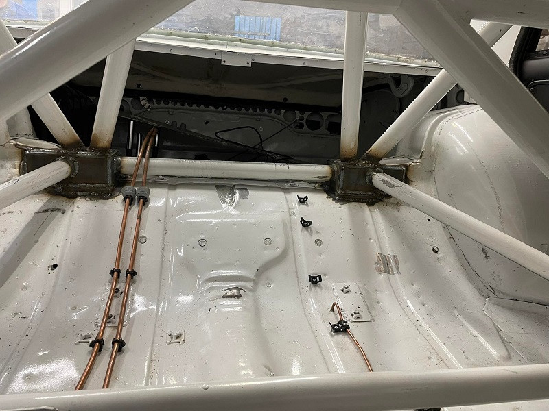

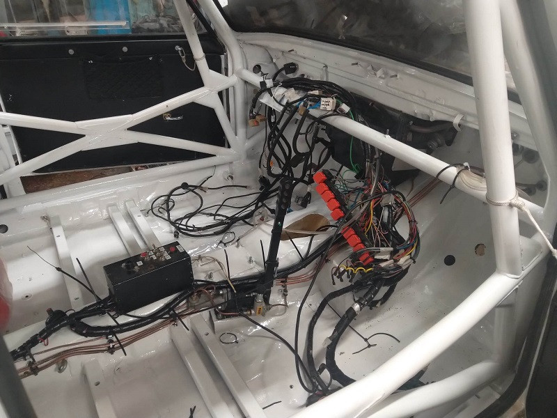

Aga praeguseks hetkeks autol salong ja kapotialune värvi all. Käib komplekteerimine, uue mootori ehitus jne... Aeg taob jalaga sinna samusesse kohta aga pingutame ,et raplaks ikka starti jõuaks! Paar pilti ka.
