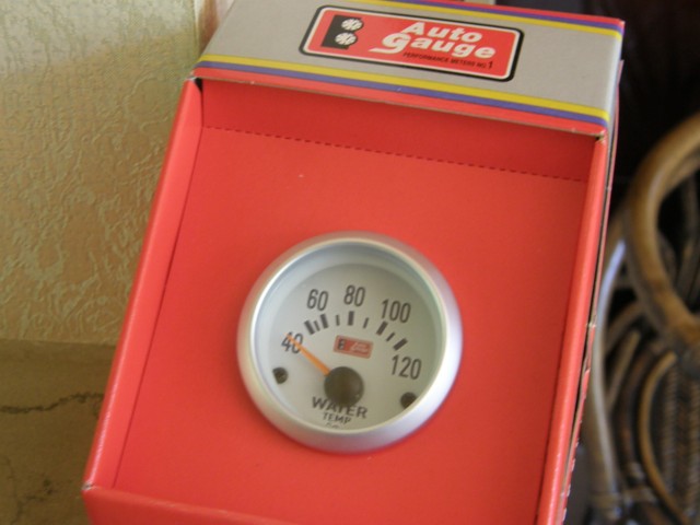

Lisaks tulid uued autogauge näidikud. Paraku seekord ainult vee/õli temp ja voltmeeter. Tahomeeter, õlirõhk ja bensiininäidik tuleb järgmise pakiga

Uued näidikud
Postitus Postitas Jonx »

Uued näidikud 2

räägi mis suurusega tahhoka ja mis hinnaga ostsid. Ja näidikute hinnad võid ka ps'i panna. Oleksin saanud sind suht palju hindadega aidata..
edit: Kütusenäidikule ikka uue ujuki ka ostsid?

Tahhokas veel ostmata, samamoodi bensiininäidik ja õlirõhk. Aga kui sul mingi käpp kuskil sees siis äkki saad tõesti aidata. Just sama firma asju vaja ja samas stiilis valge taustaga. Hinnad võin avalikult ka öelda. Vee oma 290 krooni ja voltmeeter 209
Postitusi: 4925
vee temp hakkab ka veidi kala panema, lada andur pole nn standard takistusega. enne paigaldamist lase mootor soojaks nii, et temp mingi 90 ringis on ja siis pane anduri juhe selle uue kella külge - saad teada vähemalt pealju näidik valetab..
