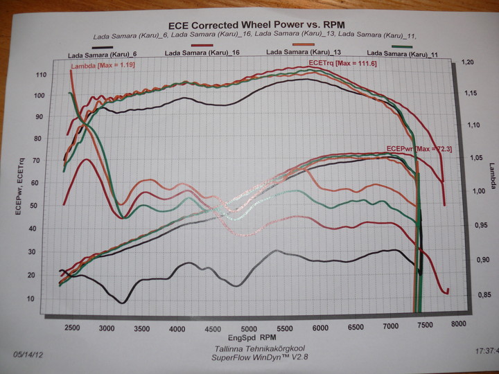

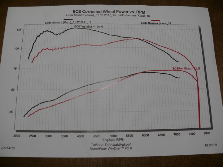

Must joon oli alguses ja punane jäi lõpuks.
Must oli eelmise aasta 1600cc ja punane on praegu 1400cc (nukkvõll on sama)

Graafik (see 1400 nüüd) on ju päris kena (kui võimu nihutad kokku momendiga).m6mm kirjutas:Selle hinna majandusega on seal keerulised lood. See sõltub kõik tüübi tujust, kui kokku leppisime telefonitsi siis oli jutt ~3 tunnist ja hinnaga 100-150€. Samas meil läks natuke üle kahe tunni ja küsiti 50€. Näiteks hinnakirja alusel oli lihtsalt 3x tõmmet 30€, minul eelmine aasta läks 15x tõmmet maksma 35€. See kord oli vist 18 tõmmet + aju seadistamiseks vajaliku rahuliku sõitu.
http://nagi.ee/photos/photo_sizes.php?i ... _id=338185
On siis nüüd vaja need korrutada 1.18-ga, et saada kone andmed? (Et Liguri pingi andmetega võrrelda, siis tuleks: ~117hj/131Nm kuna Liguri pingi tulemused on juba koefitsendiga korrutet-nii ta väidab)
Siiski on seda vähevõitu, et esikolmiku/neliku vastu krossis saada. Samas peab nüüd olema õige kastiülekannete-peaülekannete ja ratta suhe, et auto kenasti liiguks ja jõu puudust ei tuleks)
Aga kui ka see pink juba kao sisse arvutab-siis need andmed on nutused;)
Ega muud kui katus lömmi ja keps kotti!
PS: me peaks ka ühejutiga seal ära käima kui karpa süsteemi korda saame - masin nagunii linnas.

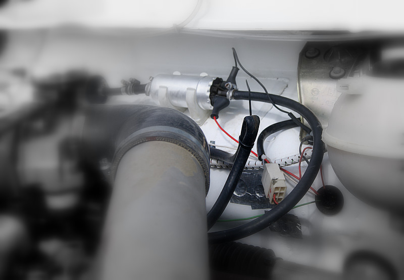

Teel hipodroomile oli kolmas käik kuskile Tallinna auklikele tänavaile maha pudenenud. Käidi küll kogu tuldud tee uuesti läbi ja otsiti hoolega, aga ju siis oli keegi õnnelik linnakodanik selle juba omastanud ja müüb esmaspäeval kommiraha eest mõnel Kuusakoski platsil...
Vähe sellest!
Ka mootorikatte all oli end sisse sättinud laisk kotermann, kes ei lasknud, nagu hiljem selgus, kütusel saavutada piisavat rõhku, mis koormusel silindrite korralikuks täituvuseks tarvis oleks olnud.
Esimene eelsõit, mida mina nägin, sarnanes jalutuskäigule, mida olen kordi ja kordi vaatanud, kui Ladaklubi tänavamasinatele rajapäevi korraldab.
Täielik košmaar!
Ajasõitude alguseni oli aega piisavalt, et osta poest uus kütusepump ja vahetada välja ka käigukast, aga piloot arvas ise, et siis läheb õige ülekanne kaduma ning kasu asemel võib toimuda hoopiselt regress.
-"Nagunii pean enamuse sõidust läbima neljandaga ja katsun siis end jokkeritaskust kuidagi kah läbi lohistada".
Kaks-neli, nagu anekdoodis...
Kotermann oli aga nii raske unega (põõnutas kütusepumbas, saadanas), et tema äratamiseks oleks tarvis läinud juba eririistasid. Seepärast peale kiiret poeskäiku installisid Miku töökad käekesed masinale vanaga identse tutnoi vidina ning lisaks veel paar uut pudinat, millede nimetust vaid kogenud teadmistega mootorispetsid teada võivad...

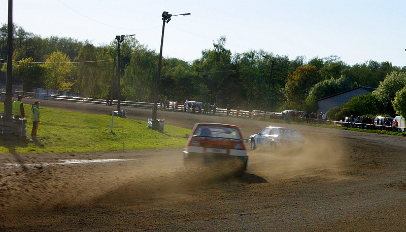

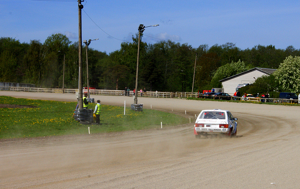

Nagu piltidelt näha, siis peale tillukest lisatuuningut paranes olukord veelgi tuntavamalt - masin võttis kurvides juba uhkemaid kaari ja püsis tippkiirusel ka omal õigel rajal:
Kui konkurent on kannul...
Kokkuvõttes platseerung viisakale seitsmendale kohale, mis otse loomulikult pilooti ei rahulda. Eks jahh, kerge nügimine finaalis pluss kapriisitari raudne jonnituju ei lasknud sel korral paremat saavutada.

Lahendus kütteprobleemile oli siis tagasivoolu kinni pigistamine
? Kas äkki rõhuregulaator jamab siis ? Pmst vajaduse korral saaksin võtta enda oma ja proovida sinu oma asemel (tegemist on identse GM jupiga).
