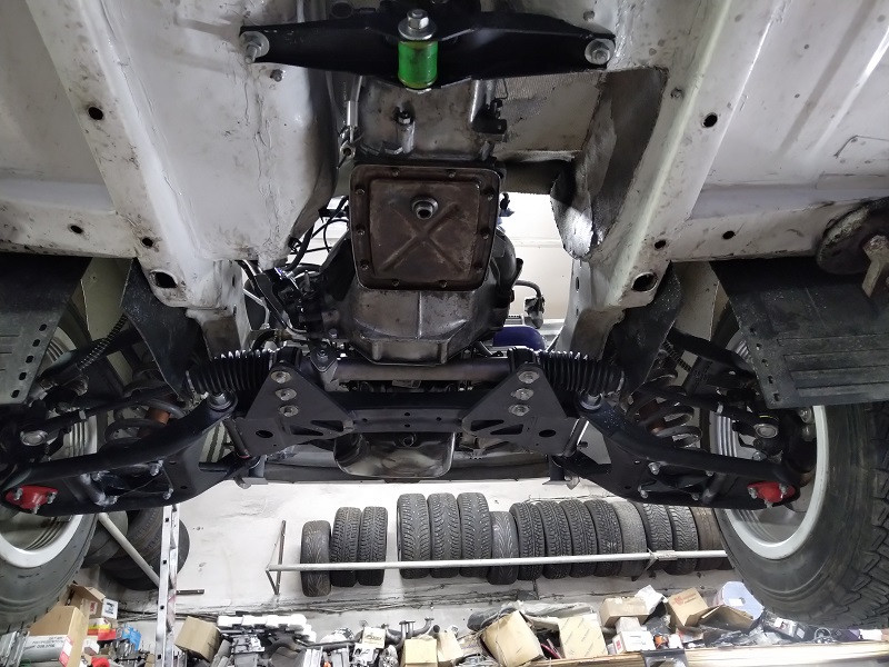

Mis siis ka vahepeal tehtud.

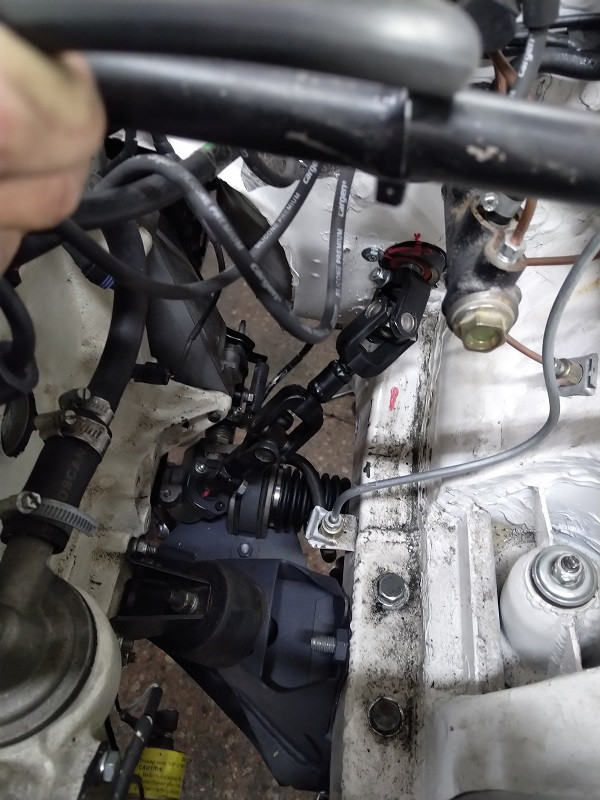

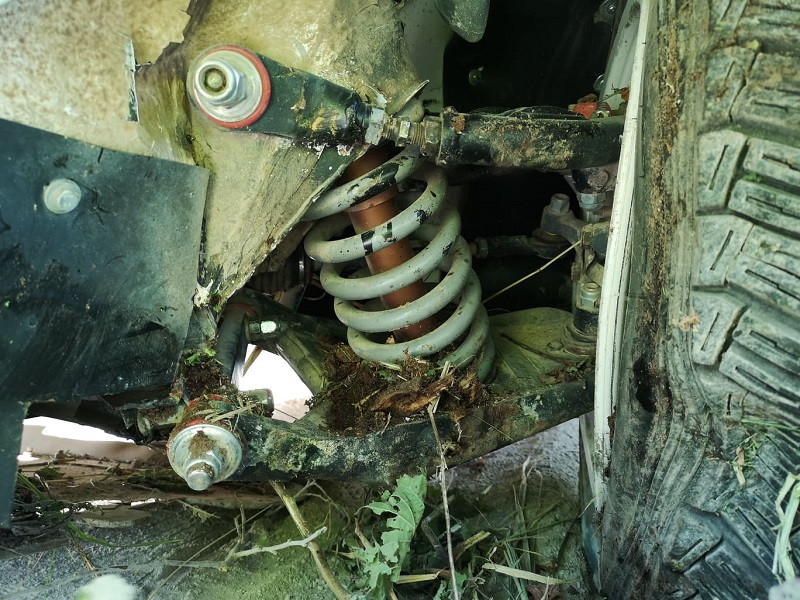

Auto saanud endalel täiesti uue esisilla. Jämedamad, tugevamad ja laiema rööpmega õõtsad, uue sillatala, sarniirid ning suur muutus ,et loobusime originaal roolisüsteemist ning nüüd kasutusel lattrool.
Esmamulje väga hea tuli juurde nii pöörde nurka kui ka rool on täpsem aga eks lõplik tõde selgub siis kui sillapingis ära käidud.

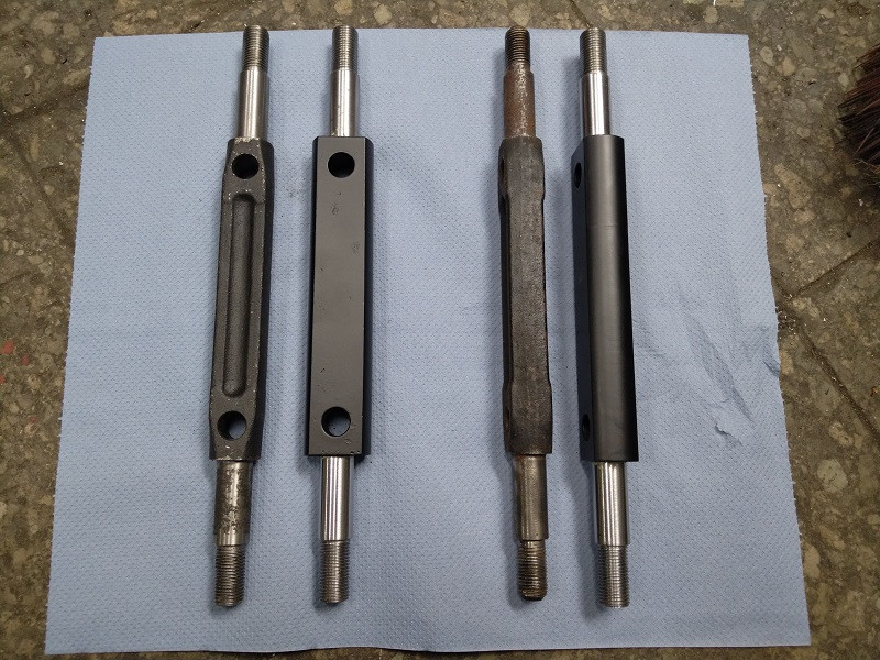

Lahentatud ka probleem ,et sillapolte pole väga kaubandus võrgust saada ning neid üksikuid mida seal saada on kipuvad juba tänav sõidus kõveraks minema, kuna on toodetud täiesti tundmatust materjalist. Probleemi lahenduseks sai lastud teha kroom42 molubteemist nii jämedad poldid kui võimalik. Eks testime ära ja eks aeg näitab kas õigustavad ennast. Neid on vähemalt saada ning teada ka materjal.

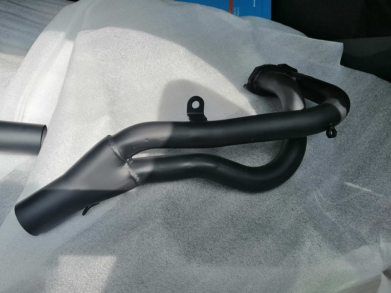

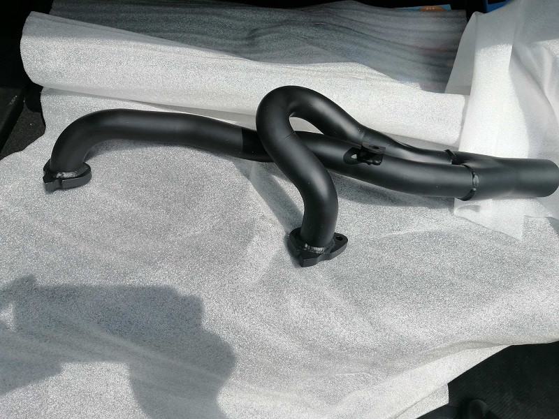

Lisaks saanud väljalaske kollektor endale keraamilist töötluse. Mille tulemusena peaks mootoriruumis vähenema temp. ning ka kollektori koda ei lähe enam nii soojaks. Siin kohal tänud PuZuP-ile kes selle teostas.

Kust kaudu selle roolilati "süsteemi" tellisid ja kuidas postikulud olid? Muidu vahva ehitamine, edu!

Osa venemaalt ning osa männiku laiali garage engineering, ehk sellist komplekti ei olegi saada kaubandusvõrgust.

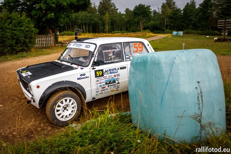

Auto saanud siis esimesed ristsed ehk osaletud Rapla Rallil, läbitud esimesed 100+ kiiret km. Tehnikaga tuleb jääda väga rahule. Suuri probleeme ei olnud. Kui välja arvata pisiviga ,et kardaan käis hüppest maandumisel vastu turvarihma polti. Ralli ka ei teinud esmapilgul autole väga liiga ainult kolmandal katsel oli tee nii halb, et viskas auto õhku ja maandumine toimus suures augus esisillale eest suunas. Maandumise pauk oli nii kõva ,et aknaluugi siinid lõi puruks ja akna luugid lendasid vastu ükse raami. Lisaks lõi see pauk sarniiri poltide mutritel keerme maha. ( Karbiga ning vana esisillaga oleks arvatavasti see pauk meie ralli lõpetanud aga sellega mis sai tehtud tulime ilusti lõpuni ning ka rool on enamvähem sirgelt peal.) Aga selline see ralli on!
Rapla ralli lõpptulemuseks jäi siis üldi 40. ja oma klassi 9. koht.

Viga mis kordub on ,et osadest kohtadest sülitab väljalaske kollektori tihendi minema. Põhjus sisselaske kollektori flants ja väljalaske flants erinevate paksustega. Kuigi on tehtud astmega seibid aga ikka probleem kordus. Panime uued tihendid ning loodame ,et nüüd jääb pidama.

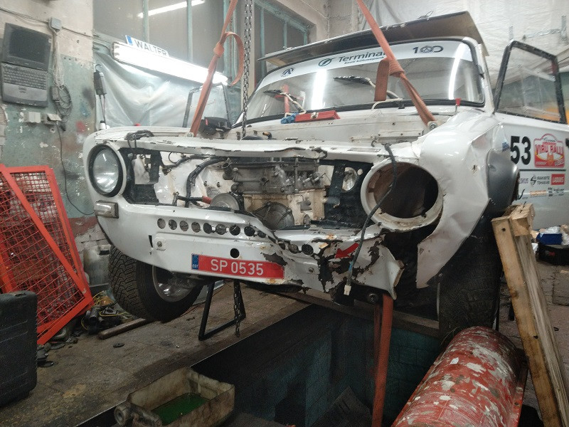

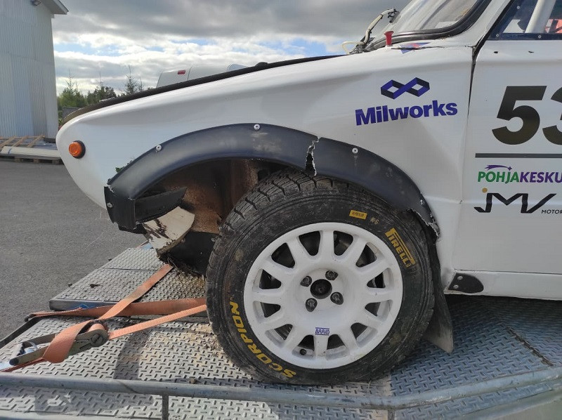

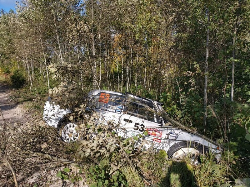

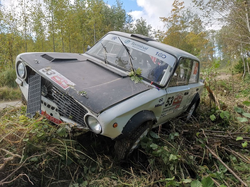

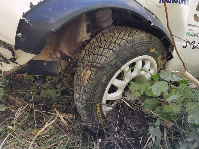

Viru-Ralli ka nüüd seljataga ja ei läinud päris nii nagu plaanitud oli. Esimsese kiiruskatse 1,6 km-il ühes kiires parem kurvis oli sees jõnks mis viskas auto põrkama ja sealt edasi pehmele mis kandis auto välja. Kõik käis nii kiiresti ,et ega midagi teha ei olnud vist. Ainult ise sain aru kui auto oli juba pehemel ,et siit tervelt enam välja ei tule. Ning ainukesed sõnad olid sidesse oh perse. Kiirus sellel hetkel oli 96 km/h kui hakkasid sellised 10cm läbimõõduga lepad üle kapoti tulema ning järgmisel hetkel peatas auto umbes poole meetrise läbimöödu ja sama kõrgusega känd mis jäi esiratta teepeale. Kännuga kohtumise hetkel oli auto kiiruseks 84 Km/h.
Autol päris suured kahjustused. Kõver tulesein, puur, juhi jalgealune nign puruks rebenenud A biilar jne... Kindlasti kõvasti veel mida näinud ei ole :(
Lisaks ka ise ei pääsenud sellest matsust päris terve nahaga. Juba kohe peale kännuga kotumise hetke tundsin ,et asi pole päris korras. EMO-se kontrolli minnes selgus ,et on lülisamba ehk selgroo ühe lüli murd. Kas selle põhjustas mats mis tuli minu jalgadesse või siis polnud puusavööd nii pingul kui peaksid olema ei olegi vahet. Aga taastumine läheb päris pikalt. Siin kohas tuleb õnne tänada ,et ei ole nihkega murd mis oleks võinud halvimal juhul ratastooliga lõppeda. Õnneks kaartilugejal ainult põrutused.
Mis edasi ei teagi praegu. Eks kõigepealt tuleb ennast uuesti normaalselt liikuma saada mis praegu on väga vaevaline ning siis vaadata mis autoga edasi saab.

Viru Ralli siis ikka neelas neid venelasi, SS7 Kehalas sai meie Lada elutee ka otsa. Auto vigastused peamiselt samad. Veereva ungarlase teekond sai otsa.
Sulle aga kiiret paranemist!

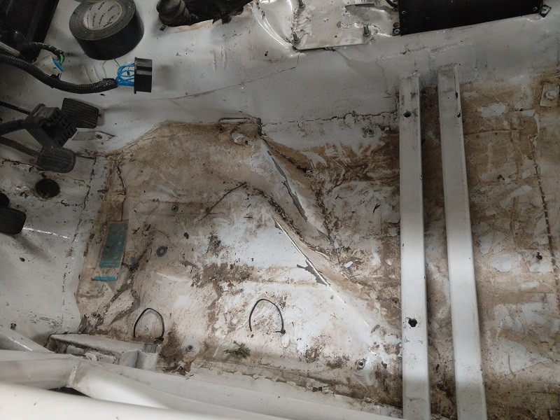

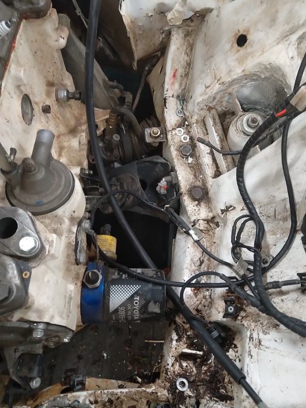

Möödunud siis seitse kuud sellest viimasest autoga sõitmisest ning vahepeal palju vett merre voolanud, lisaks maailmas olukord, ei tea milleks muutunud. Aga selle ajaga on ka tervis peaaegu korda saadud.

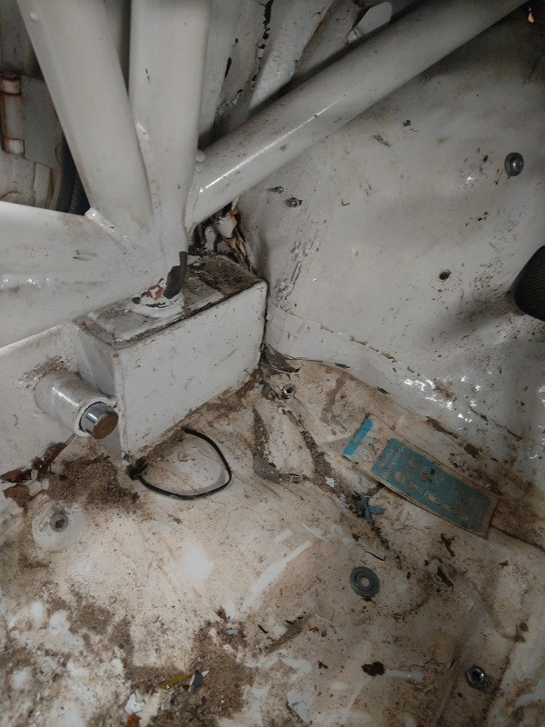

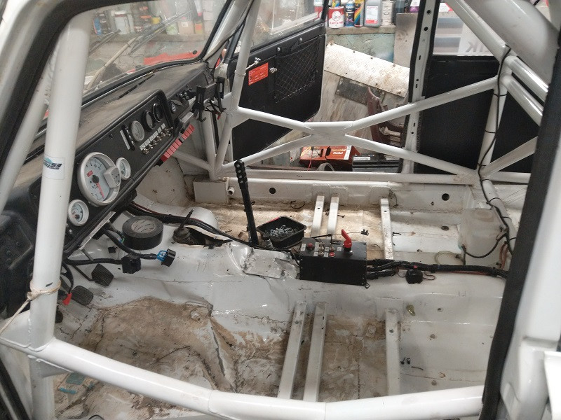

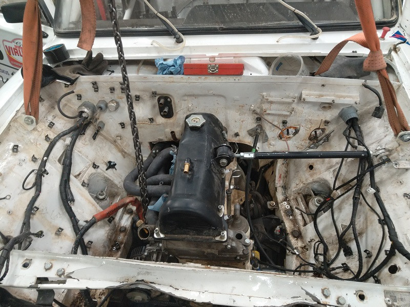

Auto on praeguseks hetkeks enam vähem tükkiteks lammutatud.( tegelikult rohkme kui piltidel). Aga esimese rallil tehtud eksimuse kohta on see ikka korralikult vormistatud. :D Päris elus on veel nutusem!
Aga kuna sõita ning nautida sai nagu natuke vähe ja uut keret ei ole tuju nullist tegema hakata. Lisaks olemas ka kõik vajalikud kere detailid, et auto korda saada. Siis on plaanis see kere ikka sirgeks teha ja tagasi ralli radadele .

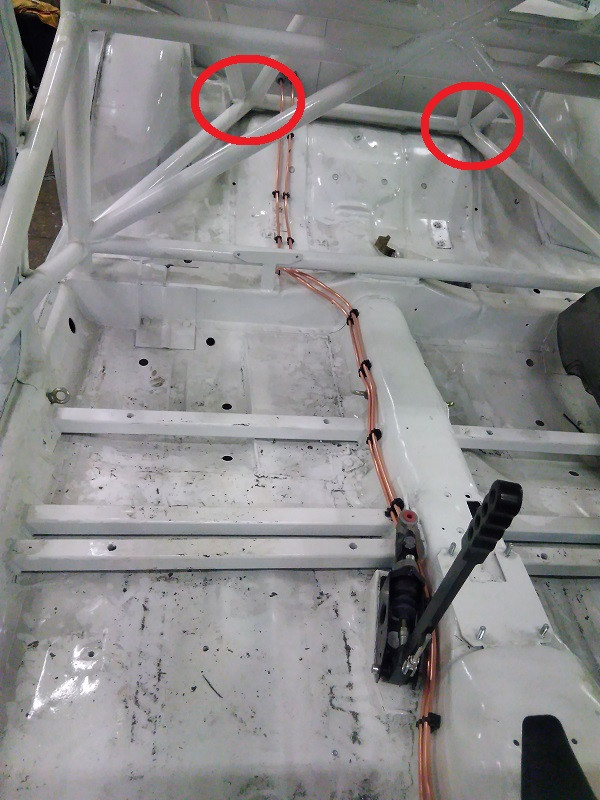

Inimene kes puuri korda teeb on juba olemas. Lisaks peab ka puuri natuke ümber tegema. Kuna selgus ,et puur on ikkagi tagant valesti kere külge kinnitatud. Pea kaarest tulevad torud peavad olema karbi peal, aga mul on toru peal. Ehk ringiga tähistatud kohtadesse tuleb ehitada karbid.
Kust see nõue tuli ei tea ja keegi pole seda eelnevalt kunagi maininud, kuigi eelnevalt on seda autot vähemalt 10 korda ülevaadatud EAL-i, FIA ja kelle kõige poolt veel. Aga nüüd on valesti ja eestis pidi paljudel autodel sama moodi valesti olema. Ning varsti peavad kõik ümber tegema. Kui mina kohe seda ei tee, siis mind enam tehnilisest läbi ei lasta. Põhjendus on ,et kuna olen teinud kannatanuga lõppenud avarii ja nüüd lihtsalt pean selle ära tegema. Mina seda hästi ei mõista miks? Aga eks siis peab mis siin ikka vaielda, kuigi nõme on see küll. See siis infoks ka puuri ehitajatele.
Aga kui kellegil on mõni hea tuttav kes tahaks autot pingis sirgeks tõmmata, Lansekad, tiivad, tulesein jne.. olemas. Ja on seda eelnevalt ka teinud siis võib mulle ta kontakti jagada.
