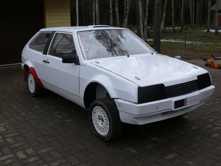

Kuigi auto juures on veel palju teha, siis täna oli see päev kus Mikk tegi autoga esimese ringi :D!
Ei saa märkimata jätta, et see on nähtavasti ka viimane ilus puhas pilt sellest rauast.
Justkui süütu neitsi pulmapäeva ootel.
Mootorita variant, trööpamata, ei mingeid liigseid kirjusid elemente veel nagu sponsorikleepsud, võistlusnumber..., oma elukevade lävel poleks tal justkui aimugi, mis on vesi ja pori, kriimustused, mõlgid...

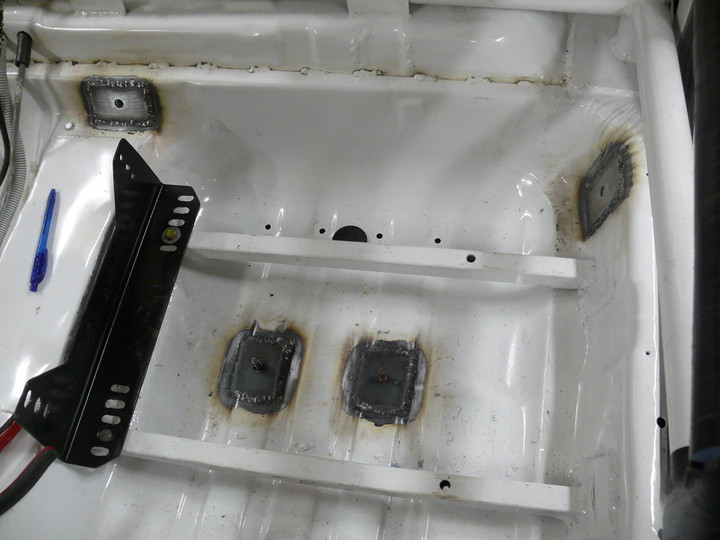

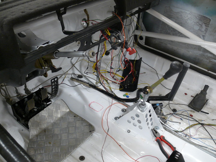

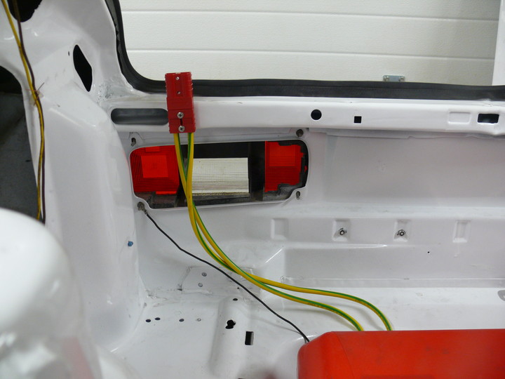

Auto edeneb vaikselt, neljapäeval sain mootori kätte ja täna tõstsin auto külge. Eile lahendasime Mikuga hüdraulilise siduri, paigaldasime turvavöö kinnitused, sillad sai auto alla kinni tõmmatud jne.
Hendu pusib jätkuvalt elektriga. Isegi pusisin natuke elektriga, nimelt paigaldasin aku kasti aku juhtmed ja vedasin kastist välja laadimiseks juhtmed. Ei plaani ka sellel aastal genekat kasutada, seega peale igat sõitu mugav akut laadid - torkad pistikud kokku ja valmis.

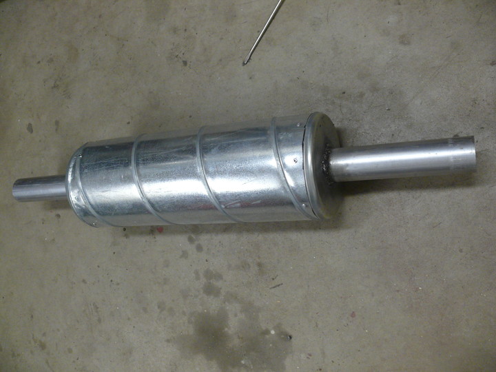

Eile valmis veel Miku käes maailma kõige lihtsam ja ka kergem sport sumbuti pütt:). Kui oleks kasutanud veel seda aukudega toru oleks selle püti valmimise aeg olnud ~1 tund.

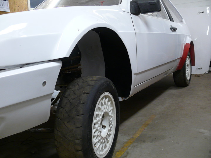

Kuigi auto küljest on puudu veel üks jagu asju on selge, et tulemas on eelmisest oluliselt kergem auto. Esiots on nii püsti ja ka mootor ei langetanud seda üldse ja kui autot tõsta 4cm on esiratas maast lahti!? Seega oleks vaja pehmemaid vedrusdi. Ideaalis võiks või peaks coilover vedrustust kasutama kuid tundub, et vähemalt hooaeg algab ilma nendeta.

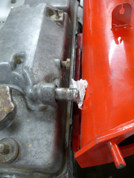

Praegu käisin autost pilti tegemas ja leidsin jälle ajakulu, ehk karteri tuulutusele on vaja mingi 90 kraadine nurk sisse teha:(.

Ja siduri lahendasid ikka sina... mina vaatasin lihtsalt kõrvalt või vajutasin pedaali :) ning samuti ei ole see pütt ka kõige kergem, lihtsalt olulisemalt kergem kui see, mis minu auto all on. Lihtne aga valmistada küll :)
Kergeid pütte tehakse ilma villata ;) Kes tahab teada kuidas, pöörduge Formula Student meeskonna poole.
Vedrustus on aga küll probleemne, kui ütled et 4 cm-ga ratta maast lahti saab. Seega on kiirendamisel esiratastel üsna kehv pidamine. Loodsin, et on ainult visuaalne efekt, mille suurem koobas loob.

Karteri tuule toruga arvan, et leian mingi lahenduse. Sul lisa klapikambri kaant on ?

Madalamaks lasta tegelikult otseselt autot ei taha on ju vaja säilitada vedrustuse maksimaalne käik. Rajad ju siseldavad nii mõningaid hüppeid.

Karterituulutusega asi korras(vähemalt ma arvan). Üks sobiv põlv peaks kohe riiulist võtta olema, mille originaal toru asemele saab panna, mis varianti sa Puzup oleksid pakkunud?

Keermestatud põlv vastavalt kas 30/45/60/90 kraadi. Sealt üleminek vastavasisulise väljundotsikusse (kuusepuuots). Siinkohal ei mõtle AN otsikuid, aga ka neid võib kasutada.
