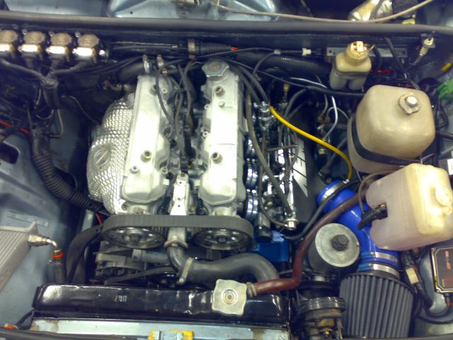

Mootor töötab tõesti üle jupi ajaPilt

Paar klõpsu ka õhuvõtukorpuse valmimisestPilt

Ja valmis toodang.Pilt

Ei tea kas asi paigi pritses või kogu uues süsteemis, aga see mootor pole veel sellist hingamist näinud, isegi nö.null setingutega.
Nii mõned päevad tagasi hakkas starter jubima ja ei jõudnud enam mootorit kedrata ning hakkas tossama.Ei tasu nö.vahetusfondi kaup ennast ära maksis teine veel mingi pea neli kilo rsk,uue hind oli paar tuhat kallim,kuid kuna sai ostetud mootor ja paar kasti tuli meelde ,et seal oli ka paar starterit kaasas,nüüd kerib jälle kägu loom.
Nimelt pole veel pihta saanud miks jääb aju ja mootor peale süüte välja keeramist tööle ja peale tõmmatud käsipiduriga seiskub nakstigi.
Ühesõnaga vaja veel kogu juhtmestik ülevaadata,mida seelles autos saab juba kilomeetriga mõõta.
