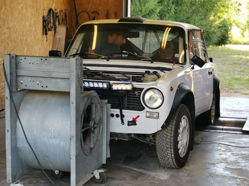

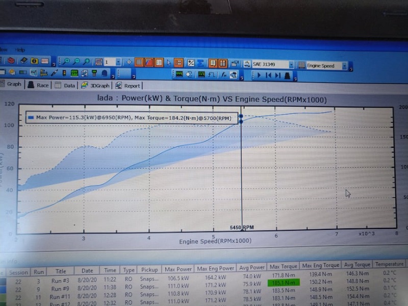

Saabus siis see aeg kui autoga sai dünos rullidel ära käidud. Tänu Hendule kes sebis välja sellise koha nagu Wheelsup Racing-u ja Joosepi. Tõesti väga meeldiv koht ning väga meeldivad inimesed.
Tõmbed said kõvasti tehtud arvan ,et neid oli 30+ ning Joosep ja Hendu nägid korralikult vaeva, et õige seade ajule leida. Ning ilusat graafikut saada. Üks huvitav seik ka dünost `` Peale esimest tõmmet kui Hendu küsis ,et mis number tuli vastas joosep ,et ei ütle, tundub, et dünol midagi viga kuidagi suur see number. Teen teise tõmbe veel. Dünol ei olnud midagi viga lihtsalt oligi see number selline mida lada plokil ehitatud mootoril ennem seal dünos nähtud ei oldud ehk 104 Kw mis ka oli paras üllatus Joosepile kuna tavaliselt ladade jõunumbrid jäävad 70-90 Kw vahele ". :D
Peale paari tunnist seadistamist olid siis lõppnumbrid ja graafik selline.
Ehk siis.
Rattast 115,3 Kw / 154.6 hp / 184,2 N
Mootorist 126,8 Kw / 170 hp / 202,6 N
Seda siis tankla kütuse ja piirajaga mis seatud 7000 rpm-ile. Kui panna sisse racing kütus ja piirajat tõsta 1000-1500 rpm-i siis pidavat 10-30 Kw veel juurde tulema olid Joosepi sõnad. Aga eks sellega tegelema siis kui jääb sellest väheseks mis praegu on.

Väga muljetavaldavad numbrid!
Laulab nagu ungarlane ;)
Postitusi: 1538
Re: 2101 E-rühm, Atzkarik, 1979, (2020)
Huvitav düno, tavaliselt on mootorist ikka 15-17% rohkem kui rattast, siin vaevalt 10%
Graafik on suht kena ja kui lasta 8000ni, siis või sealt koos võidusõidu küttega kuni 12kw tulla küll. 30 - siiralt kahtlen.
Väänet oleks oodanud rohkem suurelt mootorilt, aga ju siis ehitaja disainis pigem kw peale:)
Edu!

VäikeMägilane kirjutas:Huvitav düno, tavaliselt on mootorist ikka 115-17% rohkem kui rattast, siin vaevalt 10%
Edu!
10% transmissiooni kadu võtsin enda peast ning arvasin , et sinna kanti ta jääb kui rohkem siis ju ainult hea kuna näitab , et mootor tegelikult võimsam. Väänet võiks jah natuke rohkem olla aga eks see sellest tingitud ,et surveaste sai päris suur. Kuigi arvan, et sellest Kw ja N piisab ka sõitma õppimiseks ning jääb natuke ülegi :D ! Eks järgmise mootoriga proovime paremini. ;)

Mida suurem peaülekanne seda rohkem neelab tema energiat ära.

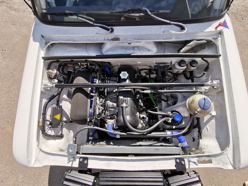

Mis vänt/kolb sisse läks? Ja mis komplekti eelarve oli? Mõtlen koos pritsega?

Vänt teras, Keps VAG, Kolb BMW. Algusest peale juba olnud selline plaan , et ei pea excelit palju midagi maksma läks, et pärast ei saaks vaadata ja imestada palju raha auto alla magama on pandud aga arvan, et sinna 3 K kanti tükid jäävad ja muidugi ei ole siin arvestatud tööd. Samas läks palju läks unistused ongi selleks , et need saaksid ükskord täituma ;)

Unustasin küsida, et kas pill EMV 5 või 6-te?

Ega ma midagi halba ei mõelnudki-pigem väga positiivne tulemus, eriti kui graafikut kaeda, et kena töö ja selle pilliga peaks suht laadna sõita olema.
Kui sa nüüd ka EMÜ või tkt stendis käiksid siis saaks ehk teada, mis see konkreetne düno ja tema andmed endast kujutavad.
Hulkurile-auto kubatuur vist üle 1.8L

4ja Eesti dyno test on tehtud:
https://youtu.be/FrSqMvzXMp8
TKTK-t kahjuks selles videos ei ole, harilikult TKTK-s kõige pessimistlikumad numbrid, üks põhjus on ventilatsioon.
Joosepi stendil samad seaded nagu konkreetse video filmimise ajal.

Jah, oligi arvata, et suht suured vahed on sees, wheelsup on sis pigem selline konservatiivne ülespoole, kui VKM väljajätta.
Mina nt. sain suht samad tulemused nii Liguri kui EMÜ stendis, prakt. sama motoga.
Kuid kui ma õigesti mäletan, siis see nukk mis sul peal on, tahakski käia kuni 8500p/min kindlasti, et heaga võiks siin sissetöötatud motol piiraja sinna kanti panna.
