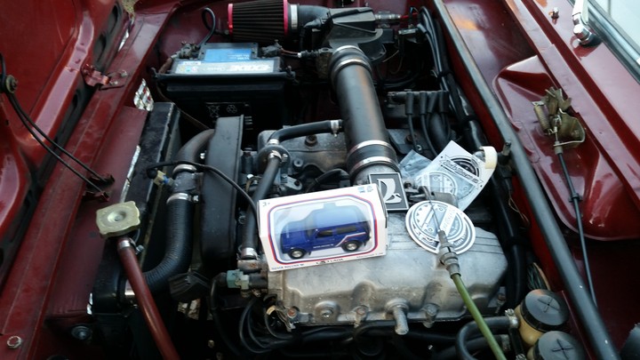

Mis mootor seal vahel nüüd on?
Ronn
Postitusi: 579
Liitunud: 22 Jaan 2003 22:41
Autod: 21043 - 2.0L
Postitus Postitas Ronn »
martin13 kirjutas:Mis mootor seal vahel nüüd on?
Fiat Argenta 1.6 72kw
Postitusi: 2522
Leidsin sellise asenduse.
http://www.subito.it/accessori-auto/mot ... 090028.htm
Mis numbriga plokikaan on?

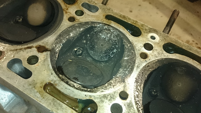

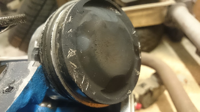

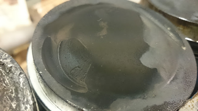

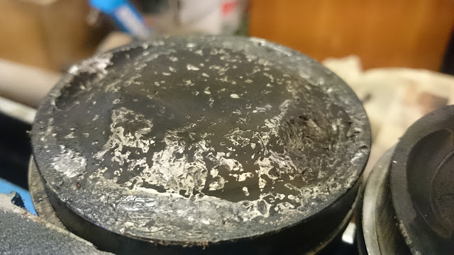

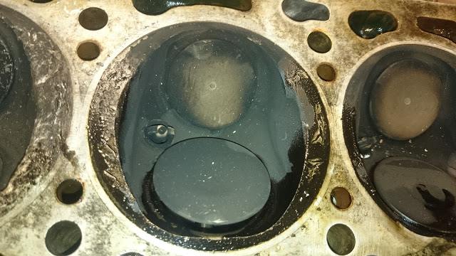

Võtsime Kyti teadmata mootori laiali. Tulemus siis selline, et seib, mis uitama oli läinud on natuke pahandust teinud. Hea uudis siiski see, et kõige hullem ei olegi - asi on küll hull aga oleneb vaatenurgast.... alati oleks võinud hullem olla. Müsteeriumiks jääb aga kuidas sai seibi tükk kolmandast põlemiskambrist teise rännata!? Kas tõesti sama teed pidi? Klapi vahelt välja, 20 cm sisselaske kollektorist tagasi, siis paar cm kõrvale ja siis uuesti klapivahelt sisse? Ja ühelt pildilt on ka näha kuidas neljanda silindri kolvil on klapp pähe käinud... seega kui isegi natukene Fiati mootori kaant lihvida, siis kindlasti tuleb veenduda, et sinna jääb piisavalt ruumi. Vajadusel süvendid sügavamaks lõigata.
III põlemiskamber
III põlemiskamber
II põlemiskamber
III kolb
III kolb
IV kolb
II kolb

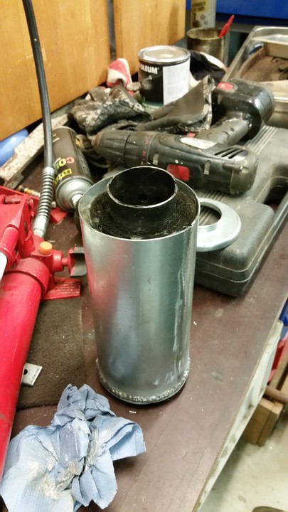

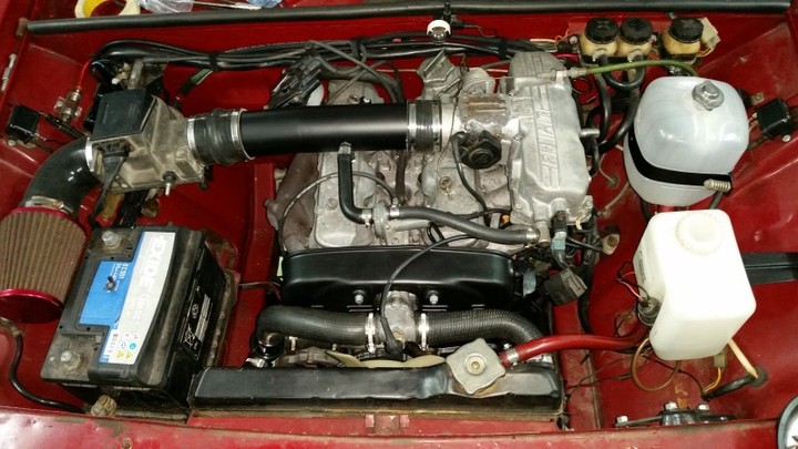

Kuidas kinnitasite kanalisatsioonitoru külge vaakum väljavõtte? Liimisite, sulatasite kuumaga või koguni sulatasite keemiaga? Kas intercooler ei oleks abiks?:D
Postitusi: 1088
Auto ehituse juures ei kasutatud ühtegi sanitaartehnilist osa. Kuna originaal õhutoru oli rikutud ja ka kuju ei oleks sobinud siis tuli toota see metallist. Torul tuli teha sisse ka väikene paine, sest muidu ei oleks kapott kinni läinud. Toru on ka korralikult kinnitatud nukaraami katte külge.

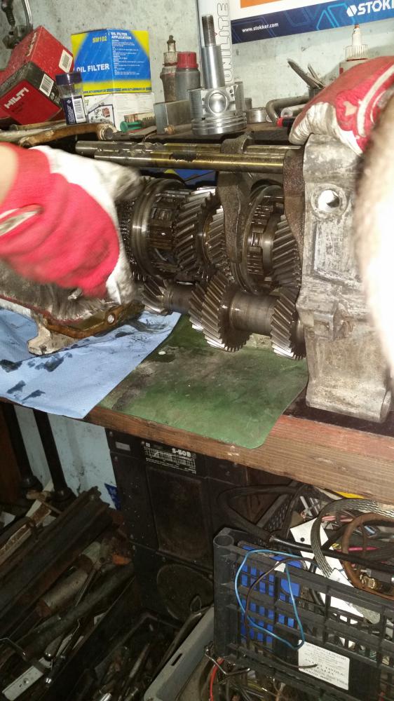

Viimasest postitusest "veidi" aega möödas, seega aeg viga parandada.
Haiget saanud kast käis lahti, kuid kuna fataalseid vigu ei leidnud sa see ilma detaile vahetamata kokku tagasi. Jäi küll veidi "laulma" kuid sõitmist see ei sega.

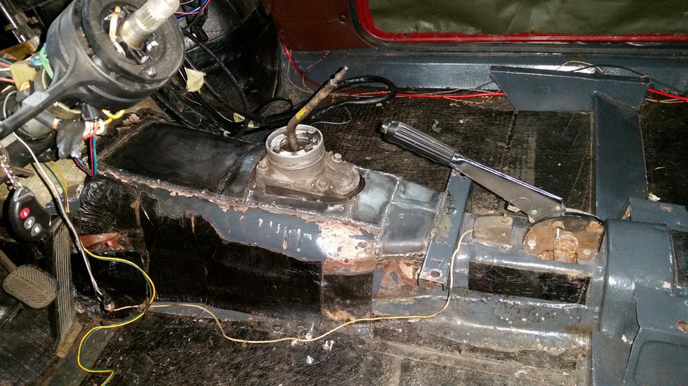

Veidi suurem kast nõuab siiski ümberehitusi. Kuna ma originaalvaibast loobuda ei tahtnud, siis sai ümberehitus tehtud nii minimaalne kui vähegi võimalik.

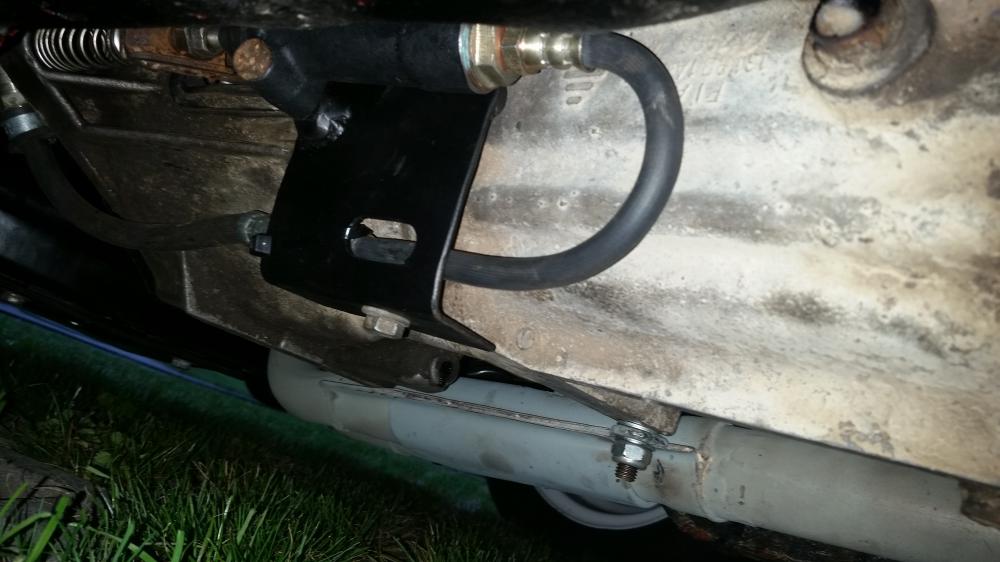

Siduri töösilinder vajas spets kronsat. Ülikitsaste olude tõttu kastitunnelis(vt eelmise pildi põhjendust) on ruumi seal all vaid millimeetrites.

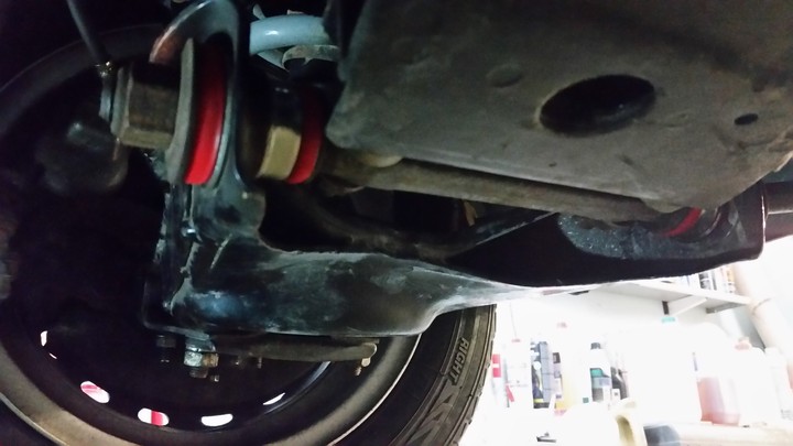

Veidi tähelepanu tahtis ka esisild.

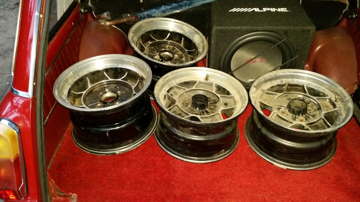

Lattu jõudsid uued veljed, tahavad omajagu tööd kuid küll nad ükskord autole alla saavad.
Mõista-mõista, millisest neist jutt käib ;)

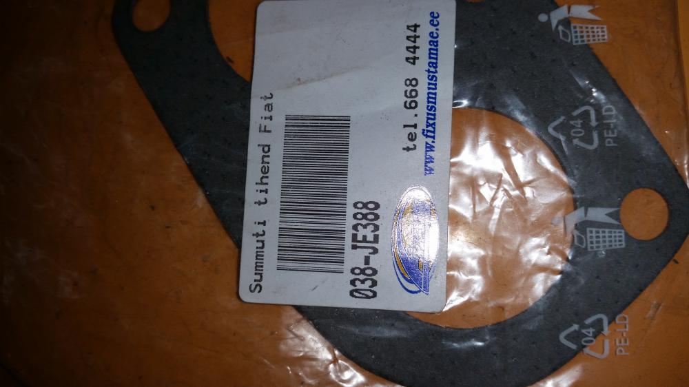

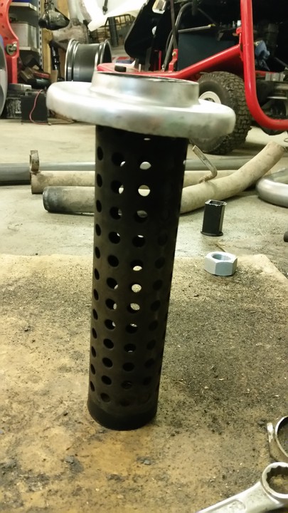

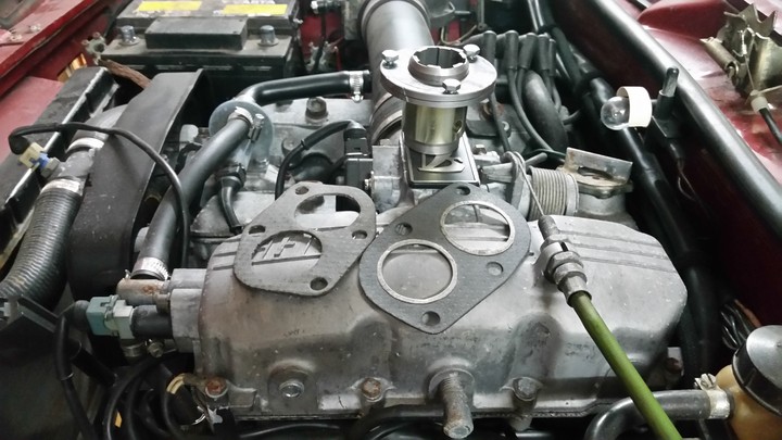

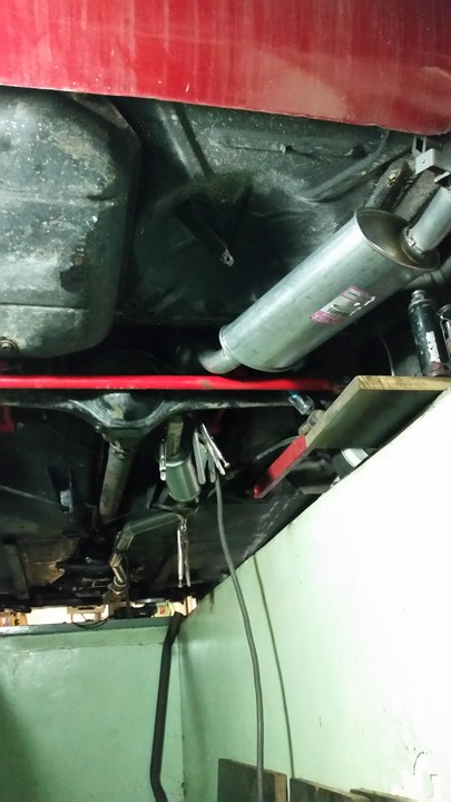

Kuna Lada originaalsummuti kasutamine selle mootori juures võis olla üheks põhjuseks mis jõudu kinni hoidis ja pükstetihendeid tappis sai alustatud uue ehitusega.

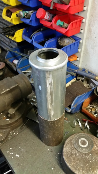

Sobiva suurusega reso kätte ei juhtunud, seega tuli see Zajetzil fabritseerida
Summutitihendi vastupidavuse huvides sai tehtud spets tööriist. Vasakul poedetail, paremal üle käidud tükk

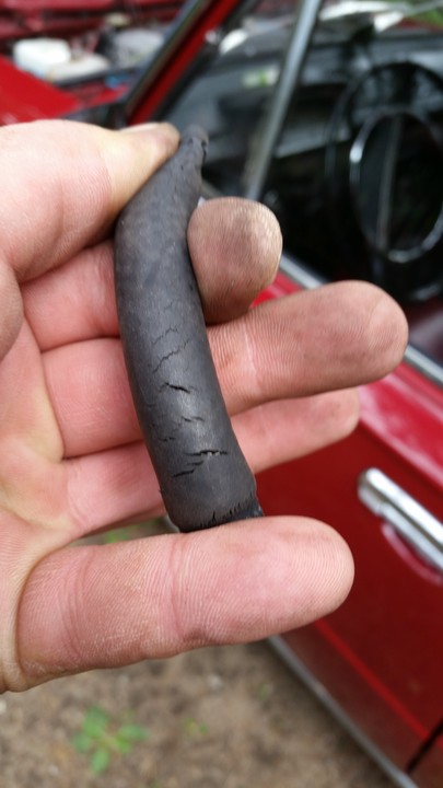

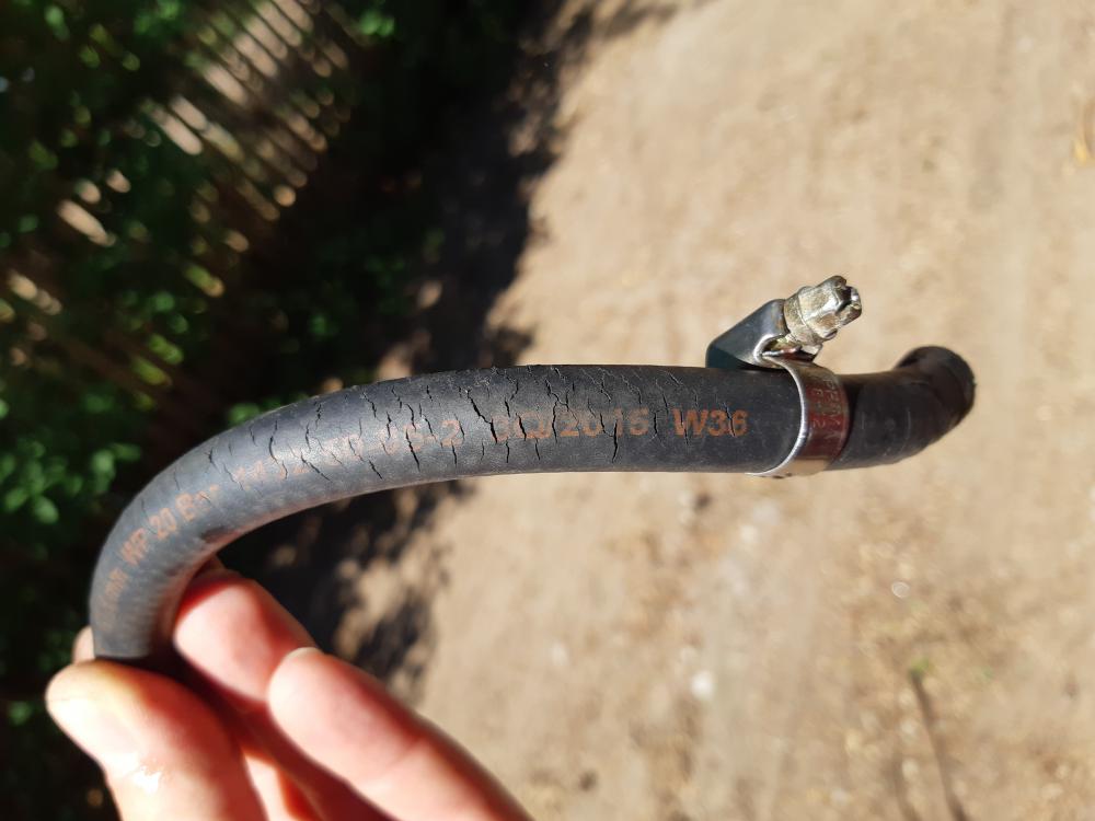

Võideldud pragunevate kütusevoolikutega

Hydroscandi pasa olen ma välja vahetanud kogu kütusesüsteemist peale kapotialuse tagasivoolu, täna siis maksis see tegemata töö kätte.
