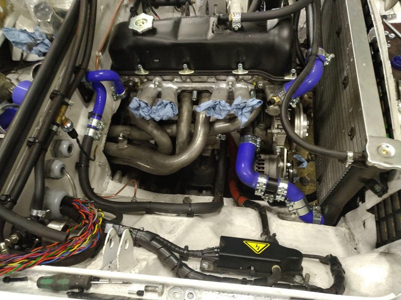

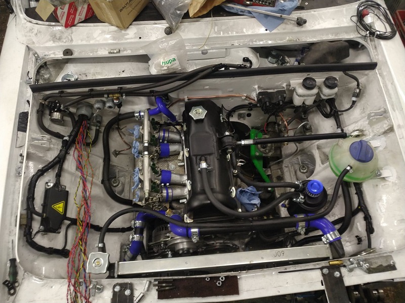

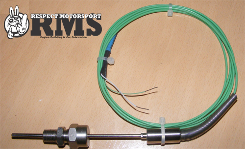

Mootor koos ja mahlad sees. Väljalase täies pikkuses all, lamda ja EGT küljes. Siit ka küsimus kas EGT anduri juhtmele tohib vahele panna lisa pistikut? Probleem selles, et kui ei tohi panna siis selleks , et väljalaske kollektorit küljest ära võtta tuleb EGT juhe täises pikkuses (2m) sellega kaasa. Kui ei soovi andurit kollektorist välja võtta (mida arvatavasti ei soovi sest tavaliselt igasuguseid selliseid mutreid lahti saada on ebameeldivalt raske ja aja kulu) Kui tohiks panna lisa pistiku siis teeks põhja alla ühenduse ning elu läheks lihtsamaks saaks sealt lahti võtta.
Andur selline.
Üks pilt ka kapotialt, et meelest ei läheks milline kollektor oli kuna praeguseks hetkeks on ära peidetud juba kuumakaitse pleki alla.
Lisaks leitud ka esimene ehitus viga, paisupaak oli vales kohas (liiga madalal). Mahlasid sisse valades täitus paisupaak aga radiaator jäi veel tühjaks. Aga mis seal ikka kolisin paisupaagi uute kõrgemasse kohta. Ning üks pilt ka milline praegu kapotialt välja näeb.

VEMS müüb isegi õigeid pistikuid selleks:
https://shop.vems.hu/catalog/thermocoup ... -p-84.html
Ükski teine pistik kahjuks ei sobi, kuna viib anduri kalibratsiooni paigast ära.
Mina hoiaks selle pistiku veel igasugustest VR ja süüte/pihusti juhtmetest eemal.
Ja isiklikult eemaldaks selle mehaanilise kütuserõhu näidiku pärast dünos häälestamist.
Liiga palju tean situatioone, kus need on lekkima hakanud või üldse aatomiteks purunenud ja mootori kütusega üle kastnud. Isegi kui pole otseselt mootori külge kinnitatud, põhjustavad need probleeme.
Sinna kella avasse on mugav paigaldada seesama rõhuandur, mis praegu kolmikuga vooliku vahele on ühendatud.
Mõlemad peaks 1/8 NPT keermega olema.
+ lisaks saad potentsiaalseid lekkekohti vähemaks:)

twist kirjutas:Saab jätkata.
See nii nimetatud õige pistik on komplektis ka kaasas aga see mõeldud kella ja anduri omavaheliseks ühendamiseks, olemas olevate juhtme otsadega armatuuri all. Sellist pistikut mina ei paneks autosalongist väljapoole IP00 !
Kust kohast pärineb see info, et viib kalibratsiooni paigast ära? Kuna see õige pistik ka puhtalt kruvi klemm oma olemuselt ja mitte midagi erilist seal küll ei ole. :puzzled
Kell ja rõhuandur täiesti erinevate keermetega, muidu oleks saanud kohe ka rõhuanduri, regulaatori külge panna, üks väljund auk veel olemas.
See mehaaniline kell on meid päästnud ükskord päris paljust vaevast, rallikrossil oli selline juhus, et walteri auto ei töötanud ja juhuslikult jäi silma, et kütuse rõhk kadunud, läpakat ka koguaeg ju ajul taga ei ole. Kütuserõhu muutuse tekitas rõhuregulaator mis oli ise eneselikult vibraga paigast ära läinud. Kui kella ei oleks olnud, ei tea kaua oleks otsinud, et viga leida. Aga siis raja ääres kella järgi jälle rõhk paika ja probleem unustatud. Ise olen mõelnud, et tuleb igaks juhuks hydroscandi oma vastu välja vahetada see hiinaks.

atzkarik kirjutas:
Nt. siit:
http://thesensorconnection.com/applications/faq.shtml
Kaabli kumbki polaarsus on erinevatest metallidest, päris suvalist lamedate klemmidega pistikut sinna panna ei saa.
See konkreetne pistik on mõeldud just EGT anduri ühendamiseks, seega ma julgeks väita, et see on ikka midagi rohkemat kui labane "kruviklemm".
Tegelikult saab ka lihtsalt EGT anduri hülsi lahti keerata ja pulga välja tõmmata, kui on vaja väljalaset eemaldada. Kõik on ju roostevabast, tuleb lihtsalt normaalse keraamilise määrdega asju koostada ;)
atzkarik kirjutas:
See mehaaniline kell on meid päästnud ükskord päris paljust vaevast, rallikrossil oli selline juhus, et walteri auto ei töötanud ja juhuslikult jäi silma, et kütuse rõhk kadunud, läpakat ka koguaeg ju ajul taga ei ole. Kütuserõhu muutuse tekitas rõhuregulaator mis oli ise eneselikult vibraga paigast ära läinud. Kui kella ei oleks olnud, ei tea kaua oleks otsinud, et viga leida. Aga siis raja ääres kella järgi jälle rõhk paika ja probleem unustatud. Ise olen mõelnud, et tuleb igaks juhuks hydroscandi oma vastu välja vahetada see hiinakas.
Kui FPR ise hiinakas, siis võiks tõesti vähemalt normaalse kella panna, millel mõõteviga väiksem kui 0,5bar.

twist kirjutas:
atzkarik kirjutas:
Nt. siit:
atzkarik kirjutas:
Tänud info eest, seda vaja oligi! Ehk hakkan EGT andurit kollest väljavõtma, pistik põhja all võib ära unustada.

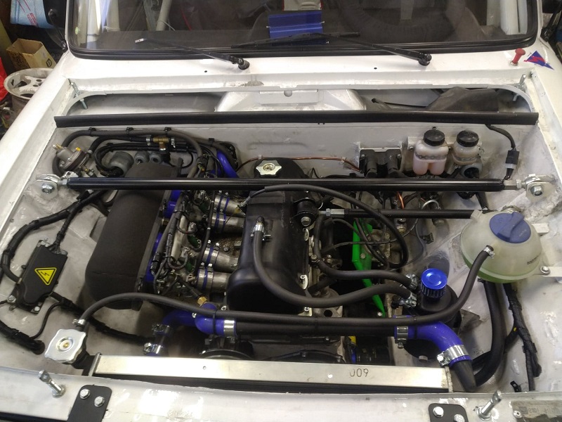

Aga kokku võttes mootor töötab ja auto sõidab. Tehtud vahepeal palju, teha jäänud veel dokumendid korda ning nipetnäpet ja seadistamine. Aga mis siin ikka jahuda panen paar pilti Olaafi kätetööst ja hetke seisust.
Oleme esimese ralli ootel! Aga kas see aasta see üldse tuleb on oma ette küsimus :(

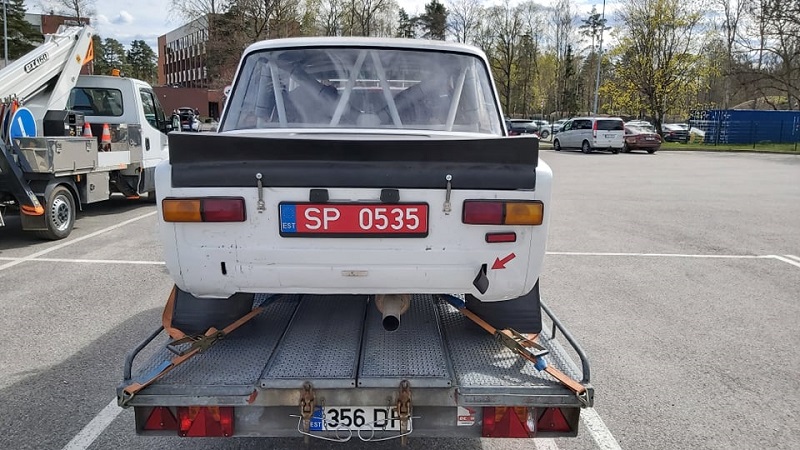

Tänasest on siis Eesti liiklusregistris juures üks võistlussõiduk numbrimärgiga SP 0535

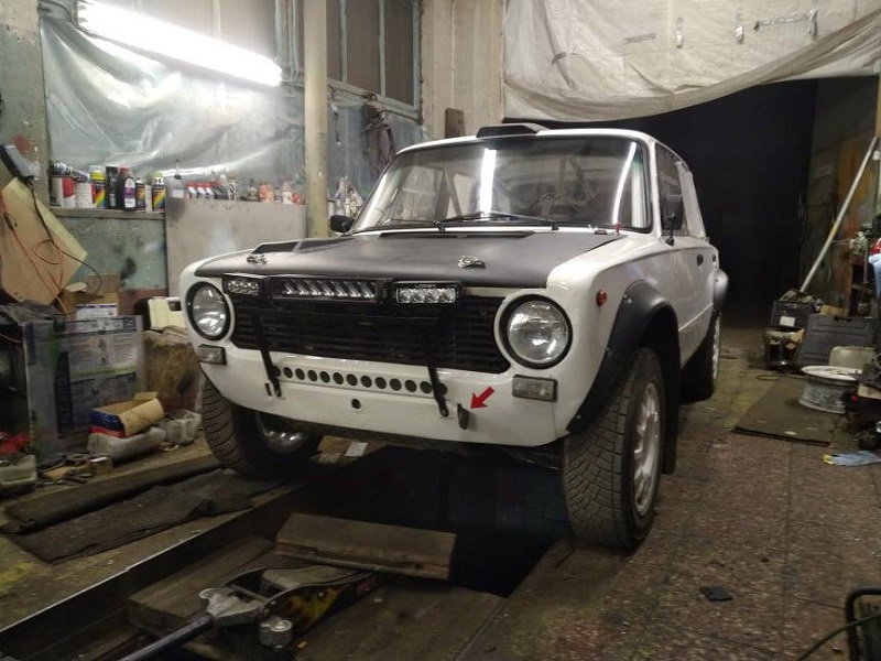

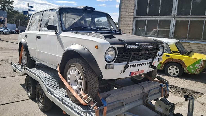

EAL-ist saadud linnaluba, ehk hakkab mootori ja liikuvate osade sissesõit. Kolmapäeval ja neljapäeval võib näha siis harjumaal autot tavaliikluses liikumas.
Üldjoones auto valmis! Ainult kolm ja pool aastat läks siia punkti jõudmiseks :D
