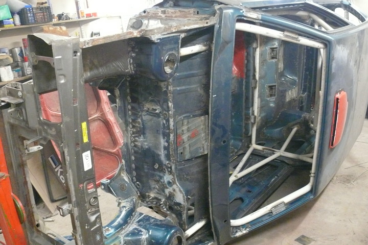

Autoga on hetkel seis selline, et katus on paigas tagasi ja kinni keevitatud, puur on paigas ja 80% keevitatud. Loodan järgmise nädala jooksul, et EALi inimene auto üle vaataks. Peale seda saab hakata autot värvimiseks ette valmistama.

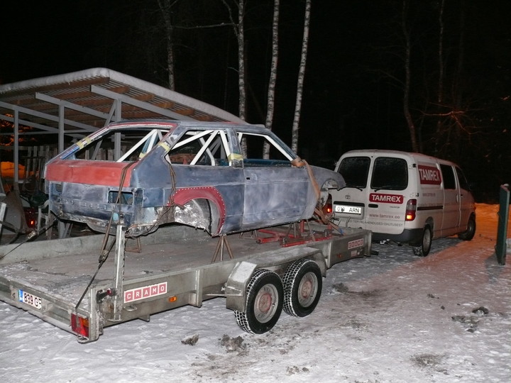

Mikk keevitas puurile veel viimased torud ja sellega võib lugeda kere vahetuse lõppenuks. EALi inimesel oli tehtud tööd üle vaadates ainult kiidu sõnad;).
Postitusi: 1536
siis on kõik korras. Kaalusäästu arvelt oleks võind võibolla mõne pulga isegi lisamatta jätta...

Tegelikuses läkski üks toru taha vähem, mis juba ennegi ei olnud turvapuuri osa, aga kahjuks rohkem midagi lisamata jätta ei saanud.
Juba praegust puuri ülevaadates vihjati, et neile meeldiks kui juures oleks üks kaks toru ehk siis ligikaudu 5 kg. Ja need torud, mis ma keevitasin ei olnud ju otseselt turvapuuri osad, kuid vajalikud lisatugevdused.

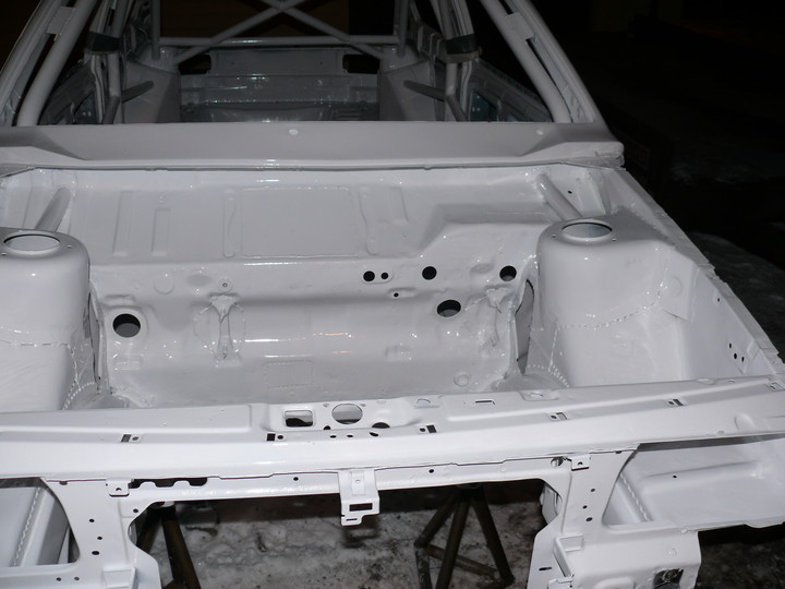

Autol on esiots põhimõtteliselt vahetatud ja sai laenatud selline tore pukk. Nüüd võib alata põhja puhastus hermetsist. Valdz ütles vist kunagi, et ei soovita seda tööd nõrganärvilistele:)?!

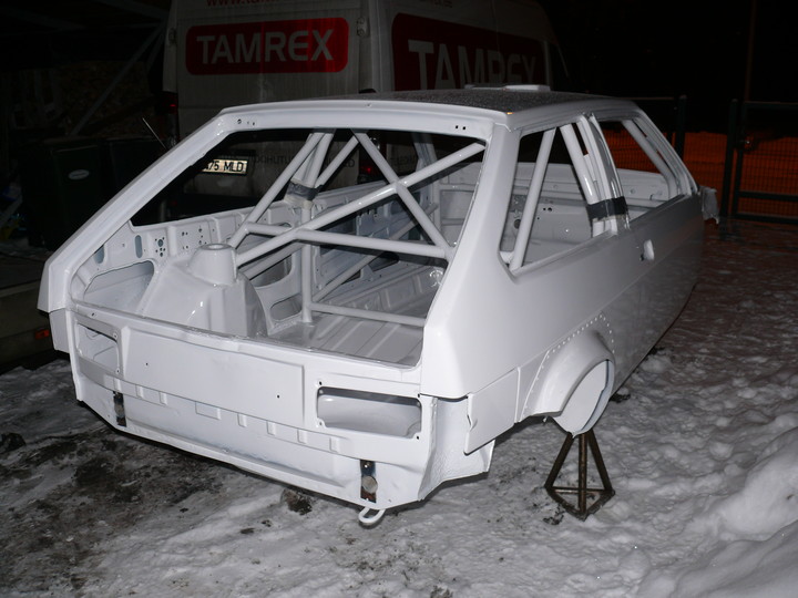

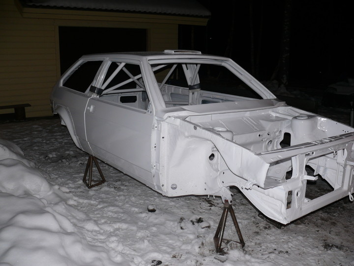

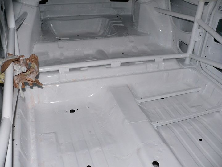

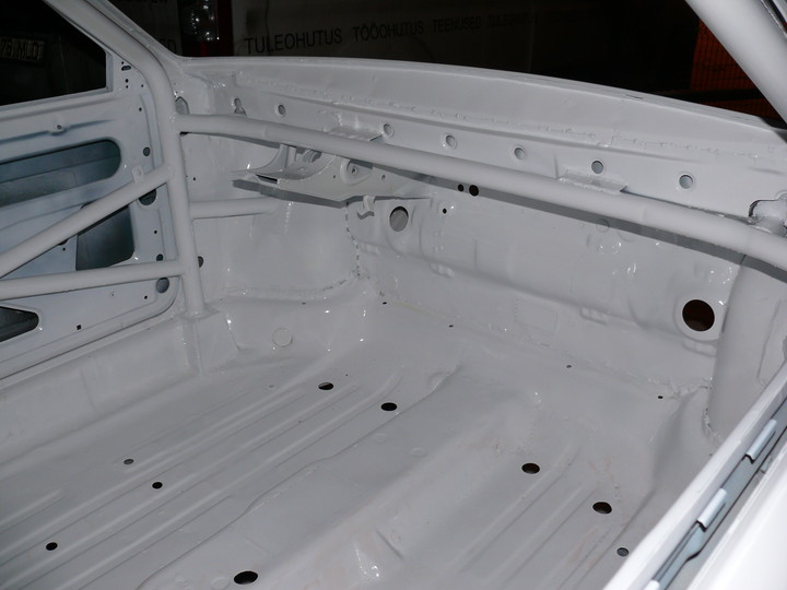

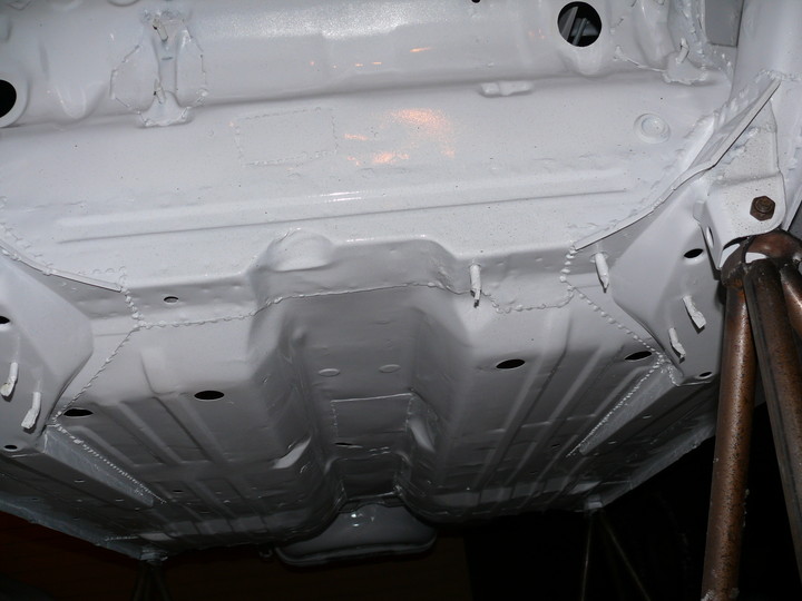

Auto on värvimiseks valmis! Homme peaks põhi ja mõned detailid, ning ülehomme kere üleni värvi alla saama. See hermeetiku eemaldamine oli oluliselt lihtsam töö kui salongi ja kapoti aluse karestamine! Aga võibolla tundub mulle sedasi sellepärast, et Mikk enamuse hermeetikust ise eemaldas. Igal juhul on Mikk teinud auto kallal kõvasti tööd selle ~10 nädala jooksul. Kõige lärmakam ja tolmusem etapp on möödas ja seepärast otsustasin Mikule suusad anda!!!

Karestamine on ikka kõige jubedam töö.... eriti kui mõned detailid on mingite kahtlaste värvidega ka värvitud. Põhjaaluse puhastamine oli karestamise kõrval ikka väga lihtne töö.
Loodame et maalermeister meie tööga ka rahule jääb, siis on kõik hästi.

Valge.
FBs on mõned pildid olemas:cool:
