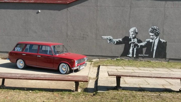

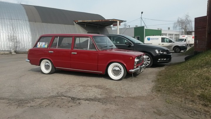

Kevad käes ja auto jälle liikvel.
Teha polnud vaja muud kui talvetolm maha pesta, lekkiv siselohv vahetada ning niisked tagapiduri silindrid uute vastu vahetada.

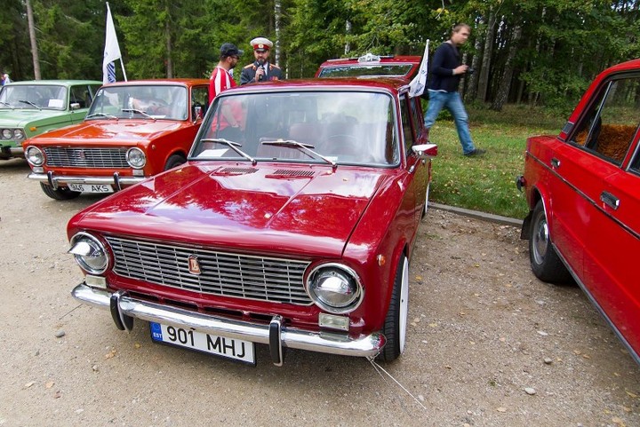

Hooaeg algas ühe igati laheda üritusega, ehk siis Lada 45 sünnipäeva rongkäiguga Tallinnas
Kohe sinna otsa tuli Ladaklubi kevadekuulutamine, jällegi superüritus kust ei puudunud ka sõbrad mossede ja sapikaga

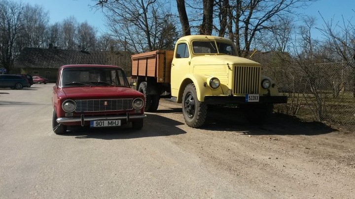

ja mitte ainult sõiduautod, vaid ka üks kena veokas väisas seda üritust

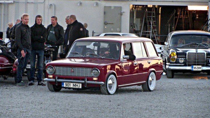

Samuti ei tohi ära unustada lustisõite...
... ning suurimat Ladade kogunemist Eesti ajaloos ehk Vanavanematepäeva Maanteemuuseumis

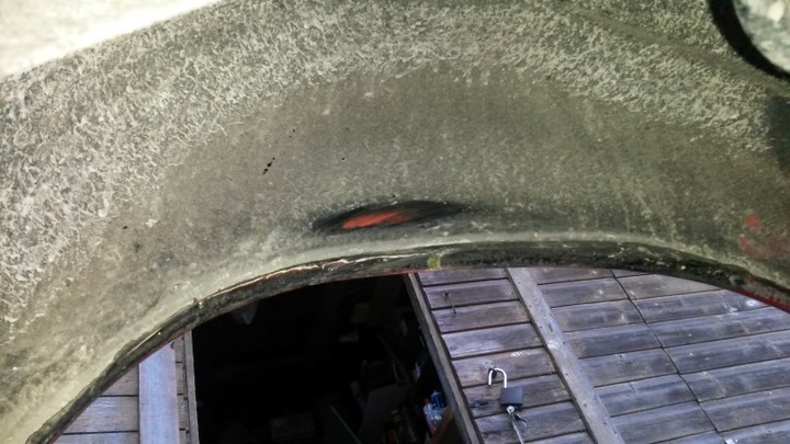

Rehv käis tagant koopasse juba siis kui autos oli kolm inimest, seega pidin tagaotsa veidi tõstma

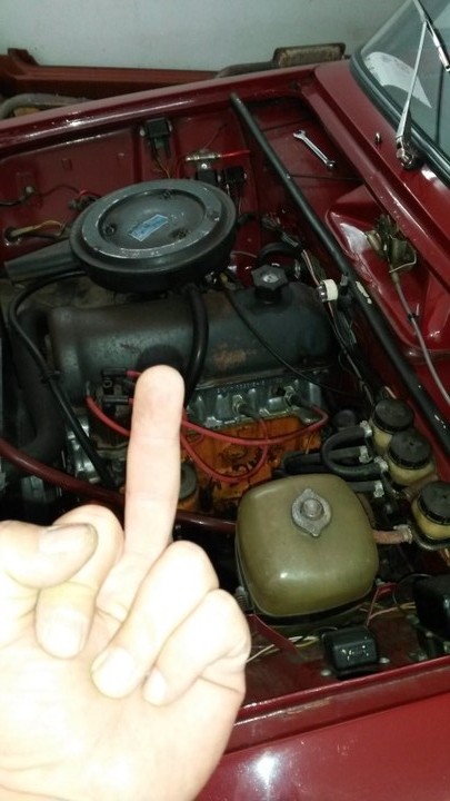

Ja nüüd siis põhjus miks dvoika hooaeg ootamatult vara lõppes... 15 minutit peale ümberehituse templiga varustet dokude kätte saamist otsustas õhufiltri kopsiku seib, et läheb mööda karpat-sisselaset mootorisse tantsima ja nii saigi teoks dvoika esimene nööri otsas sõitmine:mad:
Parafraseerides vanarahvatarkust, siis kevad on sügisest targem
Stay tuned
Postitusi: 2519
Mida see seib seal ikka tegi, lõi kolvi või plokikaane külge kinni.
Postitusi: 2071
Ei tea veel, pole sisse piilunud.
Postitusi: 2519
Tehnoülevaatus jäi kehtima?
Postitusi: 2071
Ülevaatus jäi kehtima.
Piilusime kaameraga mootorisse, täit ülevaadet niimoodi ei saanud, aga seis on kehv, klapid kõverad ja muuhulgas on ka nukaraami paigast lükanud.
