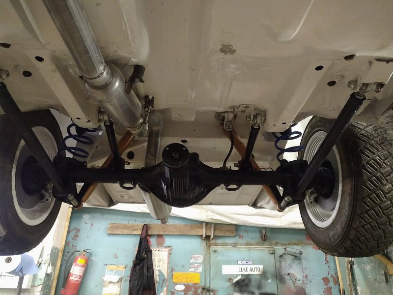

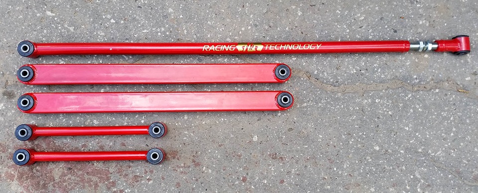

Uue tagasilla paigaldus on lõpusirgel.
Kuna kaubandusvõrgust saadavad tagasilla vardad tundusid kuidagi mitte väga usaldusväärsed olevat sai ise valmistatud uued vardad
Üks variant on end tõestanud küll:
julgeb soovitada. Kahjuks ei ole reguleeritavad, kuid harva, kui seda vaja olekski.

VäikeMägilane kirjutas:
atzkarik kirjutas:UP.
Soovitada võid aga oleme omal nahal need vardad ärda testinud ning alguses oligi plaan pildil olevad vardad panna, isegi sai need sinu käest ostetud aga kahjuks need vardad ennast nii tõestanud, et üks sõit ja prügimäele minek. Walteri autol pidasid vastu täpselt ühe ralllikrossi võistluse, peale seda olid puksi hoidvad silmad ilusad ovaalid. Ehk varras tugev aga puksi hoidev rõngas/silm originaal ning ei pea valule vastu ning venib välja.

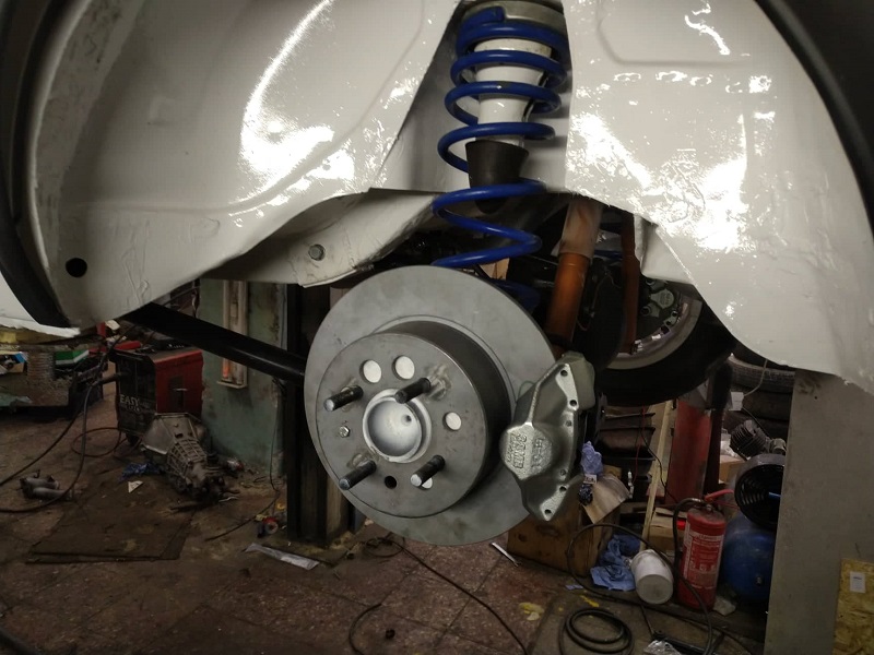

Autol siis jälle neli ratast all. Tagasillaks siis Volvo 200 seeria, mis sai uued laagrid ja simmerid, ülekande 4.88 ning firma Eaton-i poolt toodetud diffriluku. Siin kohal ka tänud Ando-le kes silla kuurialt leidis, zajetzile kes silla kinnitused, silla külge õigesse kohta pani ja Raigo Vilbiksile kes soomest ülekande tarnis. Ning ka walterile kes selle ülekande ja luku silda pani sest see on ikka korralik n...s võreldes lada ülekande kokkupanekuga.
Pidurid volvo kahe kolvilised originaalid.

Postitus Postitas Hulkur »
Vardad on okeid... Aga ülemised pead kindlalt õige pikkusega tegema. Kui muidugi tõstetud tagaotsaga sõita ei soovi.
Tala on ikka päris õbluke. Amordikronsad on ka nõrgad. Lada sillaküljest ei soovita neid üldse võttagi.
Arvestama pead, et rallis saab see sild ikka korralikult peksa... ja seda volvo silda pole üldse raske katki saada.

Hulkur kirjutas:Vardad on okeid... Aga ülemised pead kindlalt õige pikkusega tegema. Kui muidugi tõstetud tagaotsaga sõita ei soovi.
Ega purunematut asja ei ole ;) Silla keerame pingis paika. Aga seda ei ole selle sillaga karta, et pooltelje või ülekande puruks saan või noh on suurem lootus , et ei lähe puruks. Koronsad laseris lastud lõigata ning külge poogitud.

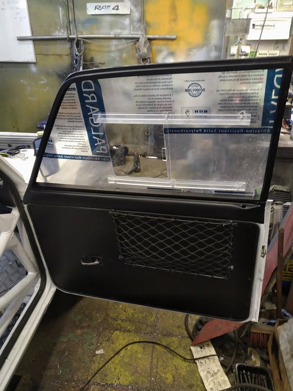

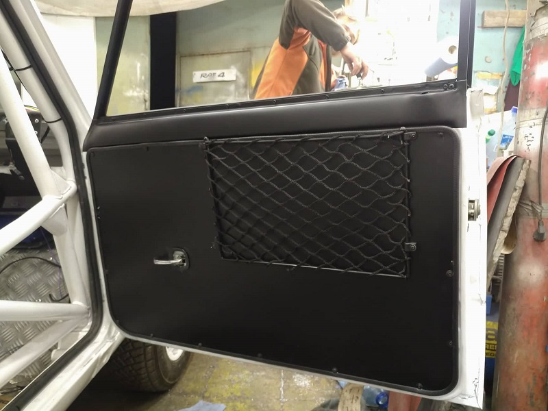

Autol polükarbonaat aknad ees. Tagaklaas ja tagumised küljeklaasid 1,5 mm , esiustel 3 mm. Kõik ukse polstrid valmis.

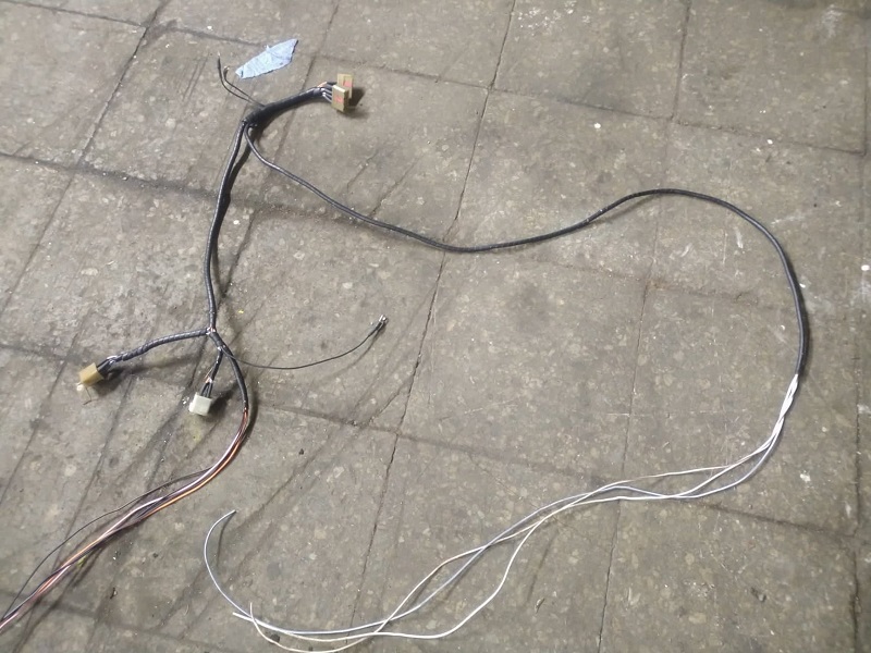

Auto elekter valmis. Kasutuses on siis 37 erinevat värvi ning 5 erinevat ristlõiget. Elekter koosneb siis kolmest eraldiseisvast puust. 1. Auto üldelekter ( tuled jne...), 2. Näidikute/lülitite paneel, 3. mootori juhtimine (vaja veel valmistada) Pilt siis Näidikute/lülitite paneeli puust.

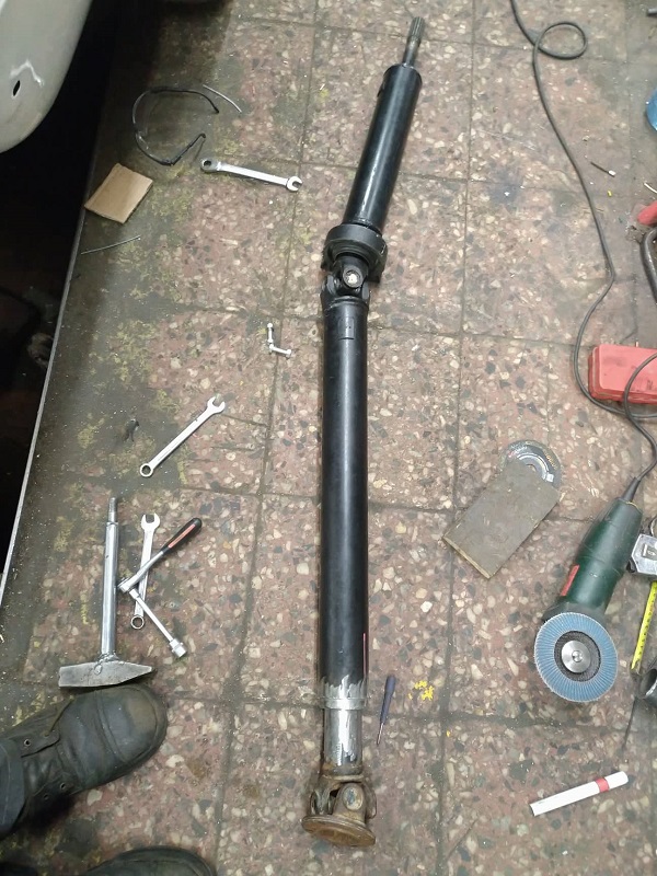

jõuülekande omavaheline sobitamine tehtud. Vaja ainult kokku keevitada.

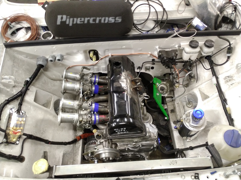

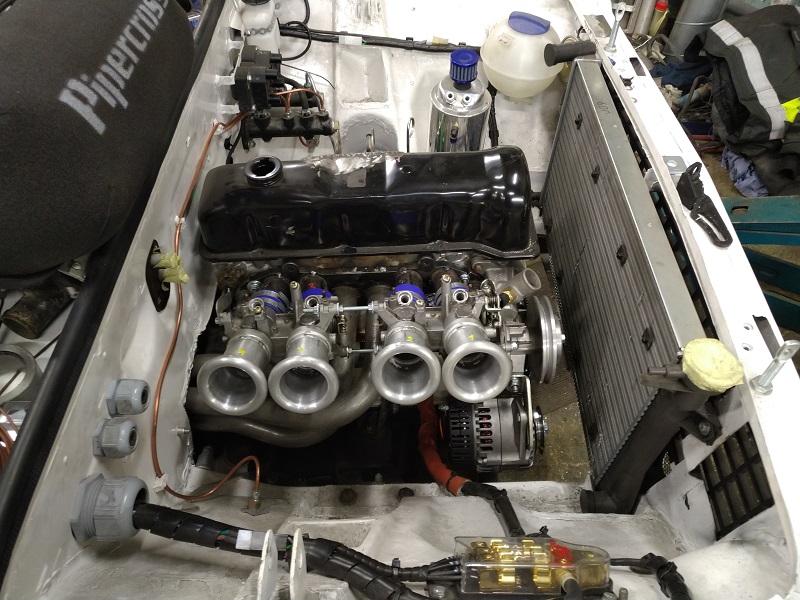

Sisselase hakkab vaikselt ilmet võtma.

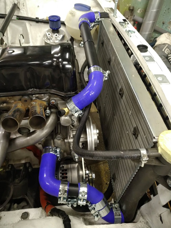

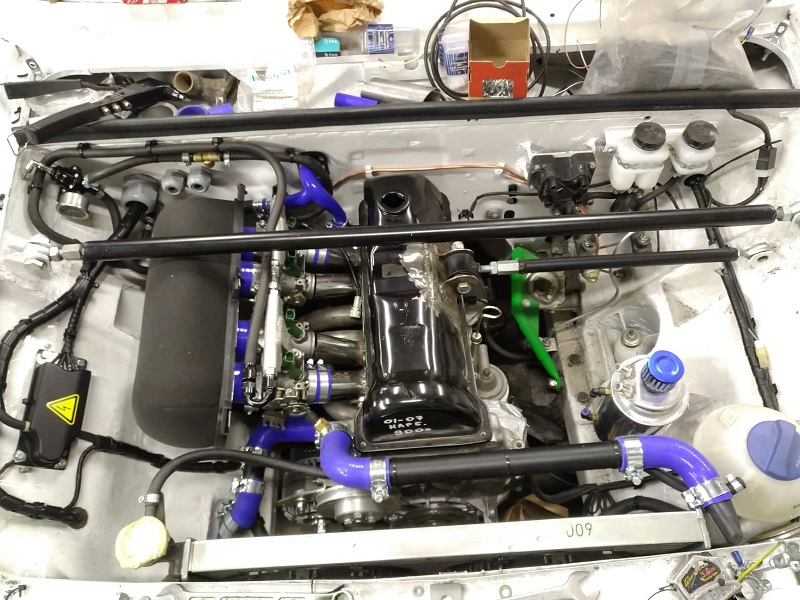

Valmis saanud ka jahutus, jääb ainult suur ring.

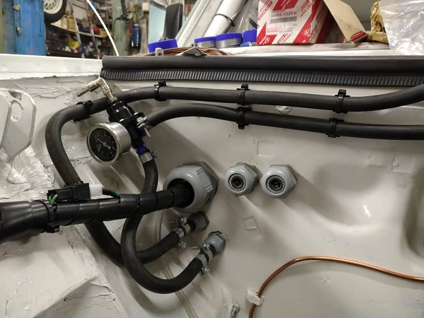

Ning koha leidnud endale kütuserõhu reg. ja natuke voolikut kinnitatud.
Hulkur
Postitusi: 709
Liitunud: 14 Juun 2006 11:43
Asukoht: V-Maarja Vald
Re: 2101 E-rühm, Atzkarik, 1979, (2016/17/18/19)
Kuda seda hästi seadistada saab kui temp hakkab päris palju mängima?
Meil hetkel karpadega sama lahendus ja töötab... Aga kui kütusetabelis tehakse temp-i järgi päris palju korrektsioone siis vähe keeruline. Vb krossis ja soojal tuulevaiksel ok.. aga rallis.. metsavahel on soe.... lagendikul võid tembi ikka päris alla saada..
atzkarik
Postitusi: 802
Liitunud: 01 Aug 2005 20:52
Autod: vaz 2101,2107
Postitus Postitas atzkarik »
Hulkur kirjutas:Kuda seda hästi seadistada saab kui temp hakkab päris palju mängima?
Sellel oskab vastata kindlasti hendu, tema meie seade leidja ning map-i kirjutaja.

Nüüdseks siis kõik vajalikud asjad endale kapotiall koha leidnud. Mõni üksik voolik veel ainult puudu. Ning oleme pistikute ootel, et saaks hakata pritse juhtmestikku tegema.

Postitus Postitas twist »
Kas alumine radiaatori voolik on mingi põhjusega selline 6 klambriga jurakas? Et saaks kiirelt termostaadi vahele tagasi panna?
Iga klambriühendus on ju potentsiaalne lekkekoht.
Seda oleks kenasti saanud ka kahe silikoonlõdvikuga lahendada või siis mingi olemasoleva auto lõdvikut kohandada.
atzkarik
Postitusi: 802
twist kirjutas:Kas alumine radiaatori voolik on mingi põhjusega selline 6 klambriga jurakas? Et saaks kiirelt termostaadi vahele tagasi panna?
Ei ole põhjusega, paremat lahenduse lihtsalt ei leidnud. Kui hästi vaatad siis seal ka väljavõte paisupaagile,ilma selleta oleks saanud 2 klambrit vähemaks, aga kuna venest saada olevad silikoon lõdvikutele unustas keegi kaproni sisse panna ning neid ei soovinud panna siis sai tehtud hydroscandist saadavate lõdvikute peale. Lekkeohu loodan, et välistab korralik klamber.
twist
Postitusi: 549
Liitunud: 20 Dets 2008 15:44
Asukoht: Raplamaa
Arusaadav. Siis oleks ainus ja kallis variant olnud sinna nullist roostevaba toru keevitada, mis oleks juba õige kujuga ja väljavõtetega.
Samas, pole see 7 klambrit ka teab mis katastroof, klassikul on seal ühel lõdvikul juba tehasest sisuliselt 6 klambrit ja kõik on sõidetud saanud :)

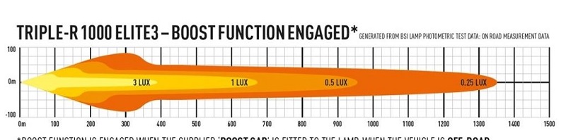

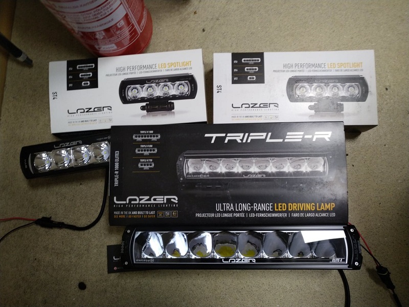

Jõuluvana tuli see aasta natuke varem ning tõi autole lisatuled.
Keskele siis üks selline.
mõlemale poole äärtesse sellised.
Vahest ikka see habemik teab mida tuua, isegi ei pea kirjutama talle :D
