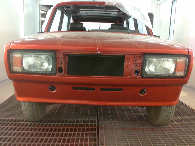

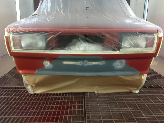

Esimesed sammud tehtud omal jõul
. Eks oli ka aeg ja peaks tänama siinkohal klubilisi kes tagant tõukasid. Suured tänud Tartsule kes ei lubanud pooleni jätta ka kell 6 hommikul vaid alles siis kui töö oli tehtud ja tänud Margele mõistva suhtumise eest, et ta meest paar päeva kodus polnud. Nüüd vaja salong kokku panna, klaasid ette ja sõittu. Praegu jäi vanadest juppidest külge esisillatala ja tagasild. Kõik muud jupid läksid vahetusse.

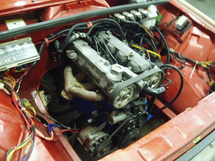

Õõtsad on tõesti tugevdamata - pole plaanis kruusale sõitma minna ja nõrgim lüli siiski tagasild. Esisild nii nõrk ka ju ei ole? Kaitsmeploki vahetus on kõige väiksem mure. Polnud muud käepärast ja esialgu sobib küll. Natuke peab ju originaali ka säilima ju
. Suunad on lada/gaz omad ja need juba aastaid mu käes olnud - ootasid õiget hetke. Kusjuures vahepeal olid ka müügis aga siis ei tundnud keegi huvi. Klapikambrikaas on värvitud "crystal effect" tehnoloogiat kasutades. Tarts oskab ehk paremini rääkida sellest aga eks pilt nii palju ei ütle, kui oma silmaga näha. Igaljuhul äärmiselt huvitav jäi
