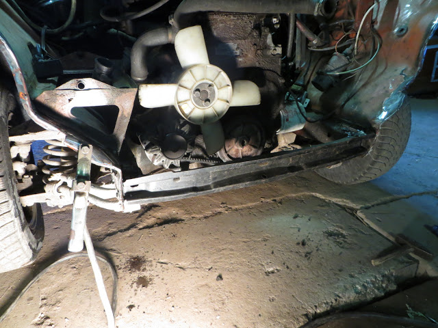

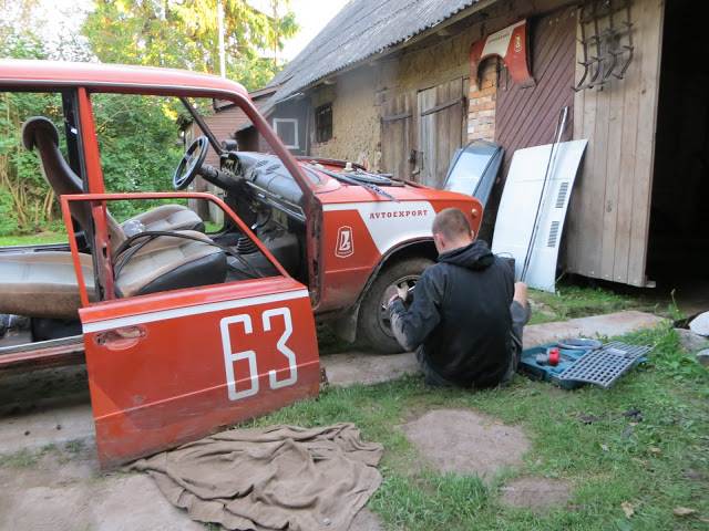

Tükk aega pole juttu olnud, kuid nüüd on põhjust taas sõna võtta. Eile jõudis kätte päev, mil algas masina kere kõpitsemine. Koos Sansaga sai ralliauto koost lahti võetud. Ustest sain kolm korralikumat kasutatud ust, kunde poolne esimene uks jääb esialgse plaani kohaselt vana. Täna viin uksed liivapritsi, et saaks kõik rooste alged väljad. Juhipoolne eistiib ka küljest ja läheb vahetusse. Karbid tunduvad veel tugevad. Paar pilti ka

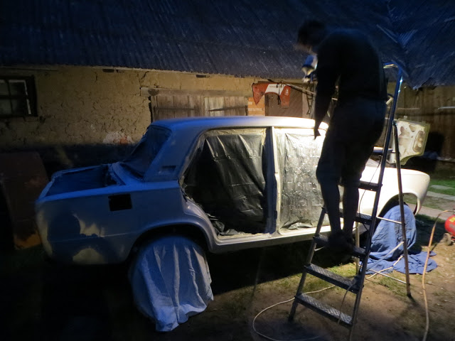

Laupäev oli kibe kiire tööpäev, koos kamraadide abiga sai auto matistatud, roostekohti välja käiatud, mõlke sirgendatud ja esipõll eest puuritud. Kella üheks öösel sai masin ka krundi alla.

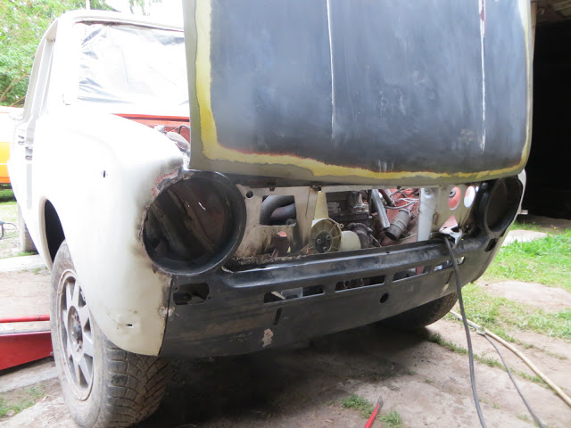

Vahepeal oleme autod veel lammutanud, kuid nüüd on üht koma teist ka külge tagasi keevitatud. Sansa käest sain nina detaili, Miša poest lubasin veel radikaraami. Need asjad ilusti küljes.
ninast ka pilt

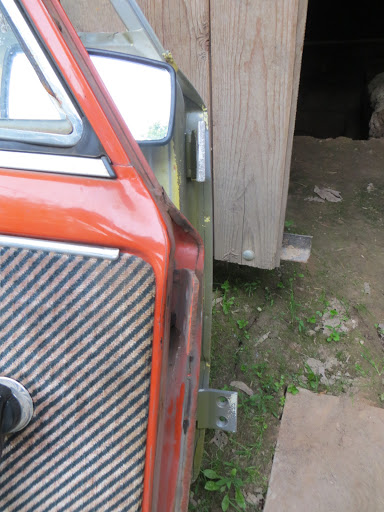

tiiva külge sobitamisel tekkisid komplikatsioonid, tegelikult küll alles siis, kui mõtlesime ka edeukse külge panna. Nimelt uued uksed, mis ma varusin tundusid nagu liiga pikad. Pikemal uurimisel selgus, et ukse hinged oleks nagu masina vanadel ustel jõuliselt õhemaks käiatud. Õhtul tekkis viimaks arusaam (olles uurinud nelja erinevat sigulli), et üksehingi on kahte tüüpi.
Pildilt paista orangel uksel õhuke hing ja valgel uksel paks hing
nüüd siis peab mõtlema, kuidas tekkinud olukorda kahendada.

vahetad uuel uksel hinged ära :)

Praeguse hetke seisuga on tõesti plaan tõsta hinged ringi. Ma ei ole ainult kunagi Sigullil hinge difte välja löönud, seega ei kujuta ette kui keerukas see protsess olla võib. Huvitav kas varuosa poodides võib liikuda remontdifte ustele?
overkill is just about enough
Postitusi: 2509
Esmakordne, et uks ei sobi. Kas ukseposti on moditud-vahetatud?

Seda ukseposti me kahtlustasime ise ka, et kas katus või post vahetatud, sest masinal phm kõik plekid vahetatud. Kui hingi hakkasime uurima, siis langes ukseposti kahtlus ära.

Selle masina juures on tegelikult rakse leida keredetaili, mida ei ole vahetatud või kõpitsetud.
oma eilsetest mõtetest ja tähelepanekutest kopika uste kohta kirjutasin natuke pikemalt kere ja salongi alafoorumis, teemaks "kopika uste erinevus".

Ja vana uks istus ukseauku? Ukse plekid ühes mõõdus?

Vana uks istus täitsa hästi ja uste raamid ja plekid erinevad teineteisest ca 1mm võrra. Uste hinged on erinevad ja erinevused on nii aru saadavad, et isegi pime näeks :)

Kui nüüd mõelda, siis kasutaja Sanderi sinisel kopikal ei käi ju ka esiuks. St et esiuks käib tal julmalt vastu ukseposti, võimalik, et temal ka valede hingedega uks pandud. Seda saan ma juba täna õhtul oma silmaga näha:)

Mõõda ukseauk ära. Pikim deagonaal 1273 +/-2mm. Ülemisest hingest ukselukusti põhjani 889 +/-2mm.
Vahepeal infot juurde tulnud. Auto kere lihtsalt kõver.
