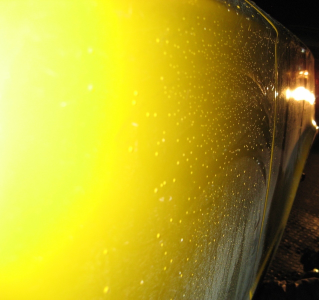

Lahusti baasil Sadolin, ühekomponentne. Ärge arvake, et tolle firma värv on pask. Ei ole nii. Enamus tõid just selle firmaga tehtud ja tulemused on väga head olnud, kuid just nüüd on esimest korda selline jama.
Postitusi: 1394
Kui hiljem mullitama hakkab, siis niiskuse probleem (õhuniiskuse, mitte kompressorist tuleva). Endal sama asi juhtunud - hakkas just pahteldatud kohtadest mullitama ning alles pea kuu peale värvimist. Uuesti päikese ja suurema soojakäes olles tõmbas veidi tagasi, kuid pind ikka rikutud. Kui kohe värvides või mõned hetked hiljem hakkab kobrutama, siis keemiate mittesobimine.
Sadolini puhul olen ma täheldanud, et aluspind võib olla tehtud sisuliselt iga asjaga, ei juhtu midagi. Samas aerosoolides olevad värvid-krundid võtavad alumisi kihte rõõmsalt lahti.

Kõige hullem on see, et mullitavad ka kohad, mis pahtlit ja krunti ei vajanud.

Üks pildike ka siis täppidest. Auto on üleni sellise laiguline ! :

Ilmad külmad, autol kananahk kohe peal nagu näha.

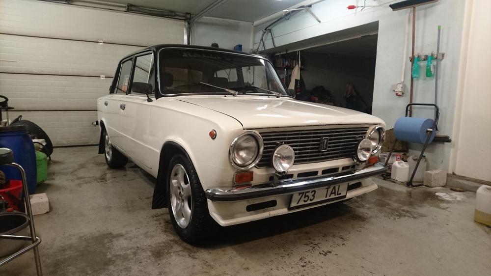

Eelmisest postitusest on palju aega mööda läinud. Teeks väikese vahekokkuvõtte. Kuna talvistest hullamistest olid tekkinud värvile mõned praod ja mõnes kohas oli valge värvi sisse koledad punased roostekolded tekkinud, tuli auto suve lõpus üle värvida. Kevadel sai ka paigaldatud tagasilda ketaslukk, funni on vähem kui kempiga aga libedal saab kiiremini sõita. Pikast suviti seismisest olid kapotiall juhtmeklemmid nii ilusti oksudeeruma hakanud, et mõnikord ei suvatsenud auto enam käima minna. Tänu sellel sai ostetud uus elektronsüüte juhtmestik mis tuli kohe ümber teha sest muidu oleks kapoti all umbes meeter üleliigset juhet olnud. Ahjaa taga silda said lõpuks ka sinised poleretaan puksid. Imelikult kombel olid komplektis kõik suurema puksi koodiga aga hüdropressi abiga läksid need ka lühikestesse varastesse.
Via käest sai tellitud ka uus esiklaas mis sai peale värvimist külge pandud, see kord siis tumeda servaga, sest a-piilarid on ka tumedad. Palju parem on sõita kohe kui klaasist korralikult läbi näeb.

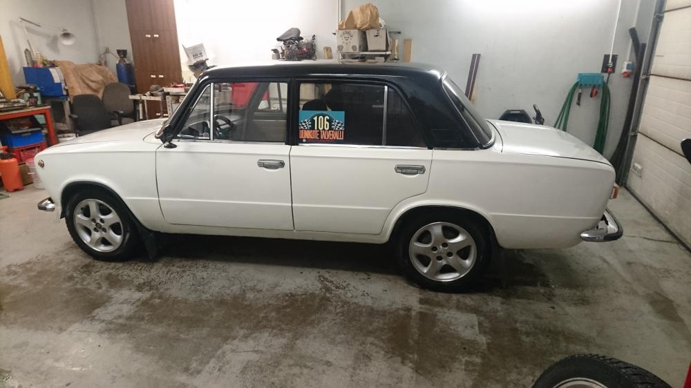

Uunikute talveralliks ka valmis. Loodame, et ilm peab piisavalt. Siis saab ehk puhta autoga veel starti.
