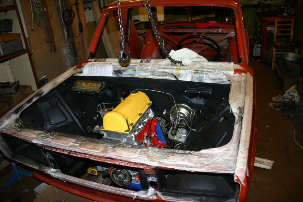

Tehtud. Autol mootor peal! Häält veel ei tee, aga see pole ka praegu oluline. Hinge puhub sisse juba järgmisel nädalal.
Laupäeval sai varakult alustatud ja intalleersime pidurid, uued piduritorud ja voolikud (va. pea magistraal). Külge läks uus pikk käsipiduritross. Nendele lihtsatele töödele kulutasime rohkem aega kui julgen tunnistada. Küll läksid alguses esimestele piduritele liugurid valet pidi külge, siis panin jällegi kässari trossi allapoole vardaid jne. Piduritele uusi klotse ei pannud, sest olemasolevad olid korras.
Alles õhtul nelja ajal, kui meel juba parajalt must oli alustasime mootori paigaldamist, mis läks võrdlemisi kiiresti.
Otsustasime mootori ja käigukasti eraldi paigaldamise kasuks. Õigete tööriistade (loe: ajasime küla kõik padruni pikendused kokku) olemasolul sujus töö kiirelt.
Sidurile läks uus töösilinder, padi ja siduriketas. Kardaan sai uue tugilaagri ja keskele ka uue risti.
Homme annan uute amortide tellimuse sisse, siis peaks põhja alt kõik tööd selleks aastaks tehtud olema.

Maru lahedalt värviline on kyll. väga meeldib see sinine kardaan :D. Ekstreemsusteni minnes oleks võinud poldipead ka ära värvida erinevat värvi :D. Mis värvi õufiltri kopsik tuleb ?
Muskel kasvab rooli taga !
Ja ma mõtlesin, et miks kõik pikendused garaažis lauale ritta on seatud.
Oleks ma teadnud või oleksid sa osanud küsida, siis on mul sellise töö jaoks spets tööriist ka olemas.
Nüüd pead tooma vähe toru ning reso ja lõpupüti, teeme korraliku paugutoru ka alla.

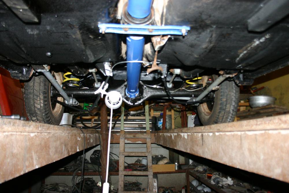

Viiendal pildil on näha ühte "tala" (käigukastitalast tagapool), see on valepidi all..

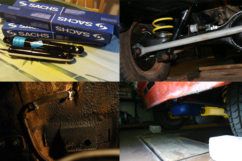

Amordi küljes. Kohal ka summuti jaoks vajalikud jupid. Amortiteks valisin Sachsi gaasikad. Summuti tegemiseks ostsin Fennost 2m 44mm toru, mõned põlved ja resonaatori. Laki Autost ostsin lõpupüti.

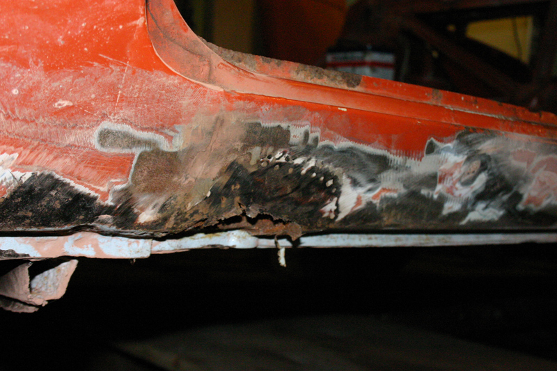

Suvel leidsin juhipoolsest karbist augu. Eelmine nädalavahetus käisin sellest lamellkettaga üle ning leidsin paraku, et karpi vaja veidi lappida. Pildilt on näha, et seda ka varem lapitud.
Täna otsustasin uurida, mis esimeste mattide all peidus on. Pilt oli üpris kena.

Hakkasin vaikselt seda küljekarpi nokkima. Türimaeivõi, eelmine "tegija" kes seda lappinud oli, on ikka paras vandersell. Tegelikult karbil läbivat auku ei olnudki, lihtsalt oli mõlki sõidetud ja et siledaks saada oli lapp kuidagi peale situtud ning pahtliga silutud. Tegin kiirelt abinõu, et mõlk välja tõmmata. Sai päris hea, aga kohati oli juba originaal karp ka juba suht pude ja otsustasin tüki välja lõigata.
Vähemalt juhipoolset karpi on ikka mehiselt õlitatud. Seest on viimasepeal korras.
