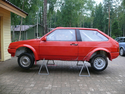

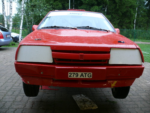

Asi edeneb vaikselt. Vahepeal sai robi käest toodud auto küllilikeeramise rauad. Nüüd on lausa lust summutiga tegeleda. Aaclub hankis mulle summuti torud ja tõi lausa koju kätte, milline teenindus:cool:! Eile sai summuti pükstest kuni tagumise pütini paika. Viimase püti ehitus pole veel alanud hetkel, ootan ühte püti joonist ja eks siis ole näha mis saab. Olen saanud juba kriitikat, et pidavat olema rohkem nagu tänava summuti, mitte sport summuti. Aga need 5 jõudu mis siin summutil kaduma jäävad ei ole hetkel olulised;). Hetkel on autol puudu suurematest asjadest - karterikaitse ja esisild. Sild on tellitud hr.Juga käest, võibolla saab nädala lõpuks kätte. Peale mida saab minna silla regulli. Nii et sügistele rajapäevadele peaks jõudma kindlast!

Võtsid siis ikkagi kuulda ja tellisid silla Jugalt ära;)
Varsti võta kindlasti ette stangede vahetus ja asenda plaststanged originaalidega. Eesti rallikrossi sõidukultuur nendel Reinsalu-tiluliludel kaua elada ei lase..
