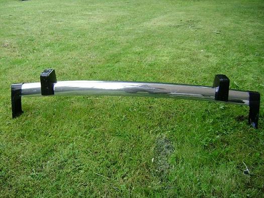

Postitus Postitas dasf »
eile sai pidulikult küttile üle antud selline stange mis vedeles mul lakas kasutultPilt
Postitusi: 2073
Uus stange juba mõnda aega küljes - särab nagu pühademuna. Vahetatud said siis nii kõik neli esituld kui uksetihendid. Sisse sai ka opli juhiiste (kõrvalistuja omaga nii kiire pole) ja et rajal istmes ikka kenasti sees püsiks, kruvisin tavaturvavööle lisaks külge ka Norma traksid. Enne campi käisin zajetzil külas et natuke elektrivärki korda seada ning meeletult röökiv salongiventikas jälle vaikseks teha.
