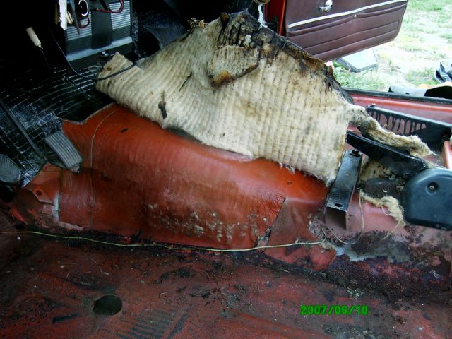

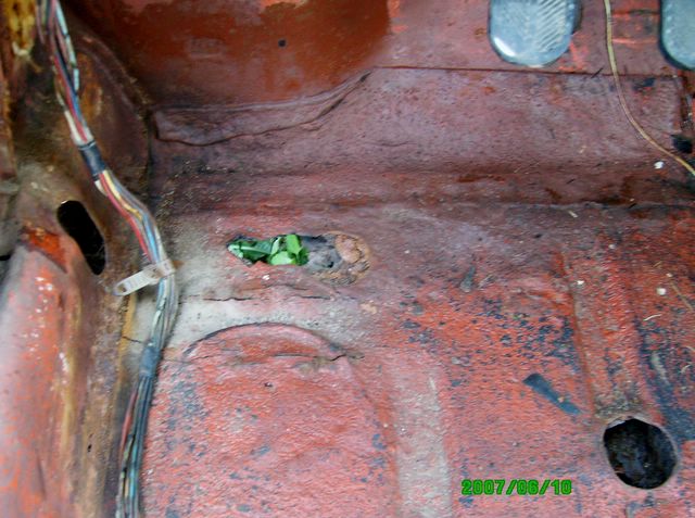

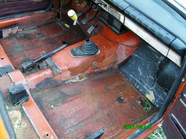

Aga nüüd pildi juurde, mis avanes, kui olin eemaldanud kõik matid ja istmed, et raud pisut hingata saaks.

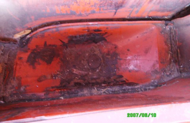

Esilogariteta sõidust on tekkinud kaks auku, mis kruvikeeraja all kiirelt oma palet hakkasid näitama. Väheke sandim on olukord juhi jalge all, kus ka kondentsi kummipunni suutsin koos ümbritseva plekiga poolraamini läbi lükata (parempoolne suur ilusate servadega auk siis). Teisel pildil on hästi näha, milline peab olema õige punni ümbris tegelikkuses. Kohe seal mädanenud osa kõrval vasakul.
Muud hullu eespool ei avastanud.

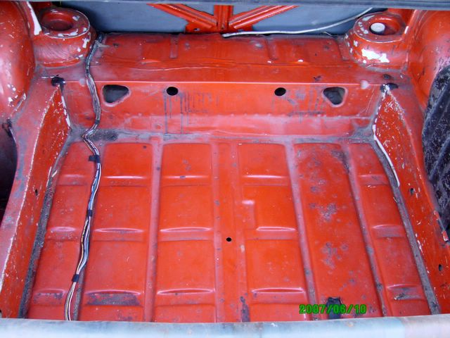

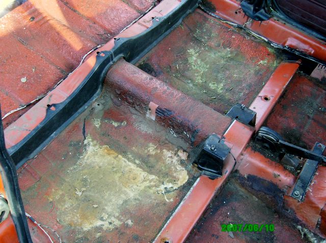

Aga tagumine pool oli superilus. Näha on, et masinaga pole eriti talvedes löperdatud, või kui, siis puhastes linnatingimustes.
Need suured kollased lärakad on mädanenud pigivillamatid. Ei soovita mitte kellelgi neid oma auto põrandale panna. Vaatasin, Jonx oli hoolikalt selle asjaga tegelenud. Viska kuskurat, kui vähegi oma tööst hoolid. Nad koguvad hullumoodi niiskust, mis tekib lihtsalt õhust. Ehituses on kasutusel termin "kastepunkt". Nüüd ongi see punkt tekkinud autosse tuppa sinna villa sisse ja kogu krempel vett täis. Pigem tasub panna võimalikult õhukindlalt pigimatt ning peale ohtralt movili, dinitroli vms. korrosioonivastast asjandust piserdada. Et see mögin pealmist, dekoratiivmatti ära ei määriks või läbi ei leotaks, võib osta plastmassist karvast (karedat) vannitoamatti ja paigaldada see karvupidi allapoole vastu põrandat. Nii saab õhk pleki ja pealmise mati vahel liikuda.
Esisein on iseasi, seal tükk maad soojem plekk, mille temp. võrreldes salongiõhuga tükk maad kõrgem, kui põrandal.
Panen pildi, kus väga hästi näha, mis juhtub villamati serva ja plekiga, kui nad põrandal kokku saavad.
See vill siiamaani ligumärg, kuigi auto aastaid garaazis sõitu saamata seisnud.

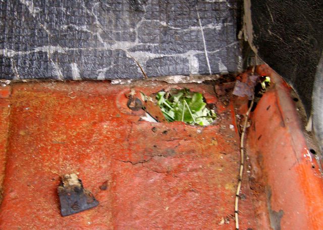

Pagass esmapilgul lausa võrratu, aga peale pildistamist suutsin lähemal togimisel ikkagi sumpsi kohal oleva kuumakaitse pleki juurest paar auku kruvikaga läbi närida. Põhja all koguneb selle topeltkoha vahele jällegi niiskus ja peagi asi kutu.
Pildil see koht, kus näha värvi paremal kobrutamas.

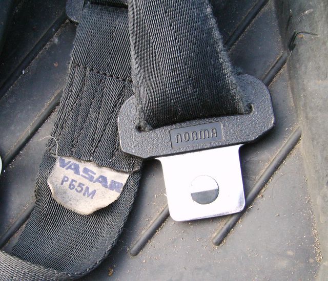

Kas teadsite, et Norma märki kandvate turvavööde metallosad olid Vasaras tehtud? Pildil küll sildid valede detailide küljes (omavahel vahetuses), aga kes sellest nõukaajal hoolis.

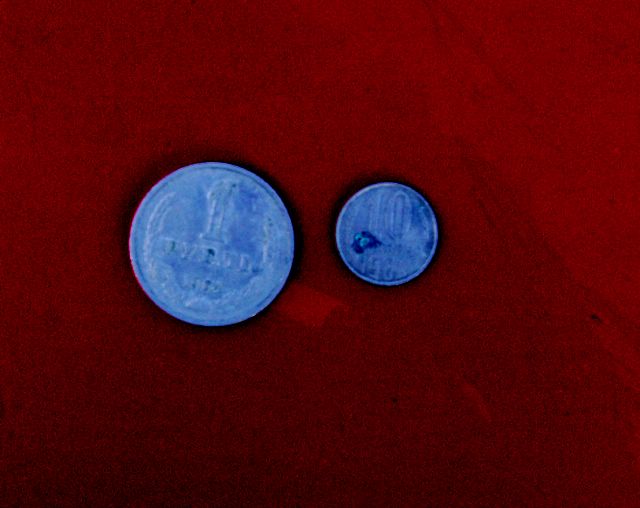

Ja leitud õnnemündid, mille parimaks näitamiseks pidin pilti kõvasti tuunima. Taustaks autokapott. Vahepealse tuuningu käigus saavutasin väga ilusa tumepunase värvitooni, aga siis polnud veel mündikirjad loetavad.

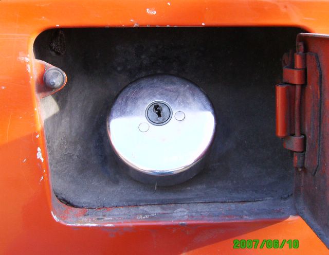

Aga äratundmisrõõmu on ka:) Mul sama "varaste hirm"-tüüpi bensupaagi kork. Väga stiilne:)

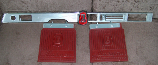

Peale vähekest ringivaatamist Eestimaa suvepealinnas õnnestus sebida jubinad, milledest pildil olevate üle on eriti hea meel:
Ei lootnud leidagi enam kuskilt orig. märki esikandlele, veel vähem oli lootust täiesti uuele armatuuri"triibule".
Ja kohe, kui neid porilapakaid nägin, sain aru, et masin peaks tulema valget värvi ja kogu salong hakkab olema punastes toonides. Eks aeg ja võimalused panevad plaanid paika, kuid esmane visioon on just säärane.
Hmm, lapakad maksid 2rbl. 40kop. kunagi :D , nüüd tervelt 45.-eeki tk. :P

Tekkis küsimus kuidas see "varaste hirm" tüüpi bensiinipaagikork sinna kinnitub? Endal ka selline, kuid sellel ju keermed puudu, kas pannakse kuidagi tavalise korgi peale kinni ja kuidas see luku asi tööle hakkab?

Bensiini kork käib lukule alla,see on seest kaussjas kork.Lukul läheb keel korgi ühte krassi ja kui korki keerata käib lukk ringi aga kork on paigal.

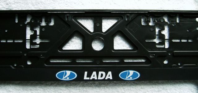

Kuradima kahju, et ei ole säilinud neid vanu kroomitud metallist numbrialuseid, mis uue autoga "Volga" kauplusest oli võimalik kaasa haarata. Mu vanaisa kolmel said sellised '75. aasta augustikuus külge kruvitud.

see numbrialus on küll porrrr. aga kroomitud numbrialuseid müüakse praegu ikka, küll veits kahtlase kujuga. st see alumine serv on õrnalt kaarjas.

Eks ta jah vähe porr ja ersats on.
Kroomitud aluseid, mida näinud olen, on samuti plastikust ja ennem paneksin juba sellesama "lada" kirjaga, kui tolle "pärisporri" (ütleks siis nii plastikukroomi kohta). Või on ka metalli kuskil liikvel?
