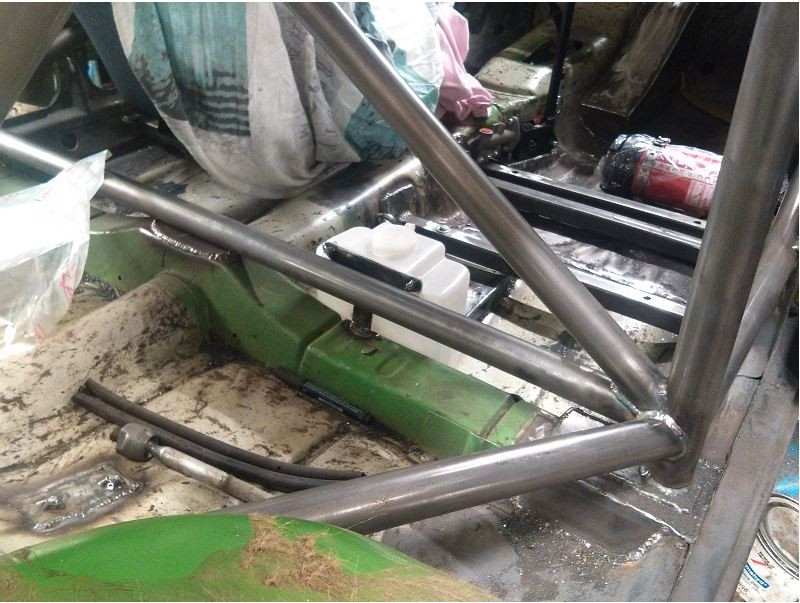

Sumbuts tuleb ka keresisse? Või ripub nagu enamusel anacondana?

Hulkur kirjutas:Sumbuts tuleb ka keresisse? Või ripub nagu enamusel anacondana?
Päris keresisse ei tule ja anacondana ka rippuma ei jää ;)

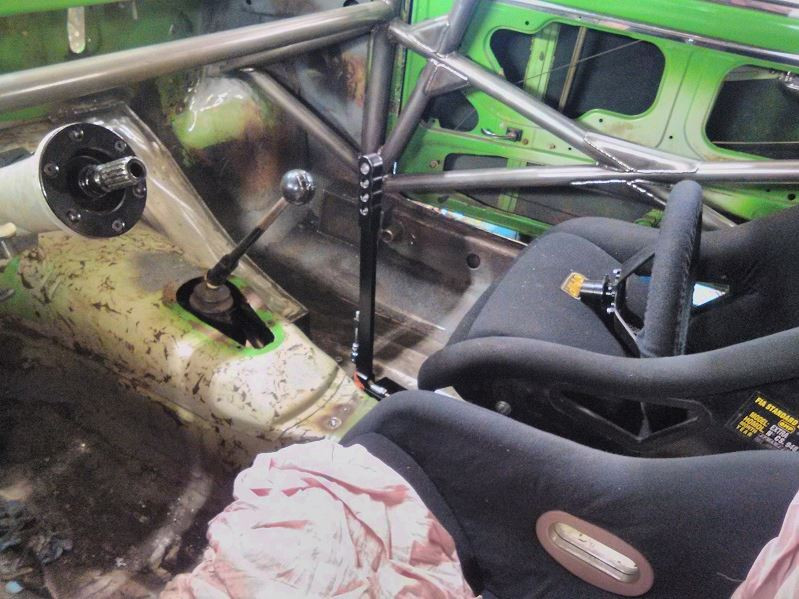

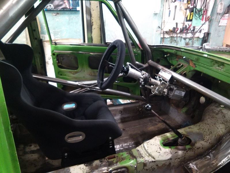

baranka ja võim paigas, võim 100 seeria oma.

Postitusi: 1088
Kas põlvede jäi ruumi normaalselt? Kas Annaks panna ka ilma puurita autole?
Postitusi: 1538
võimu saab üsna edukalt tava siksile aretada, suht levind idapool.
Atz on lihtsalt rooli vahemuhvi suht pika installind, samuti on sport roolid suht sügavad kuni 10cm mõnel.

zajetz kirjutas:Kas põlvede jäi ruumi normaalselt? Kas Annaks panna ka ilma puurita autole?
Isegi minu sugusele ebaharilike mõõtmetega inimesele ruumi parasjagu! Ainuke mis võib natuke takistada on tavaauto istme kõrgus mis võib väike küsimärk olla aga venes olemas polt on komplekt. Võim, ülemineku juhtmed kangidele, kinnitus plaat võimu ja kerevahele (keevitama ei pea midagi) ja kui ei eksi siis juba ka gardaan! Hea asi see et nüüd sammas ka regullitav (kõrgus)

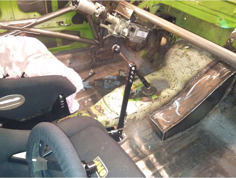

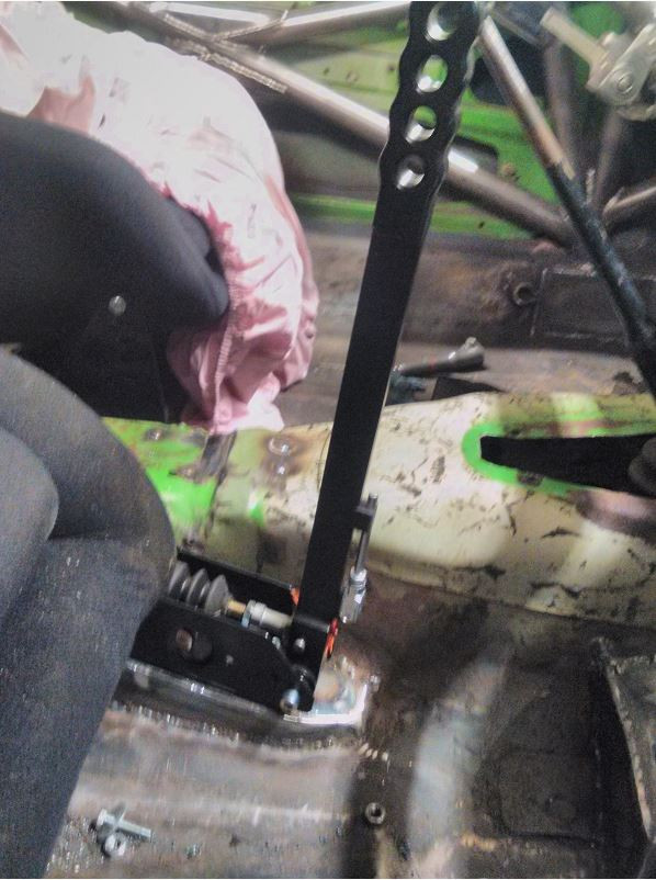

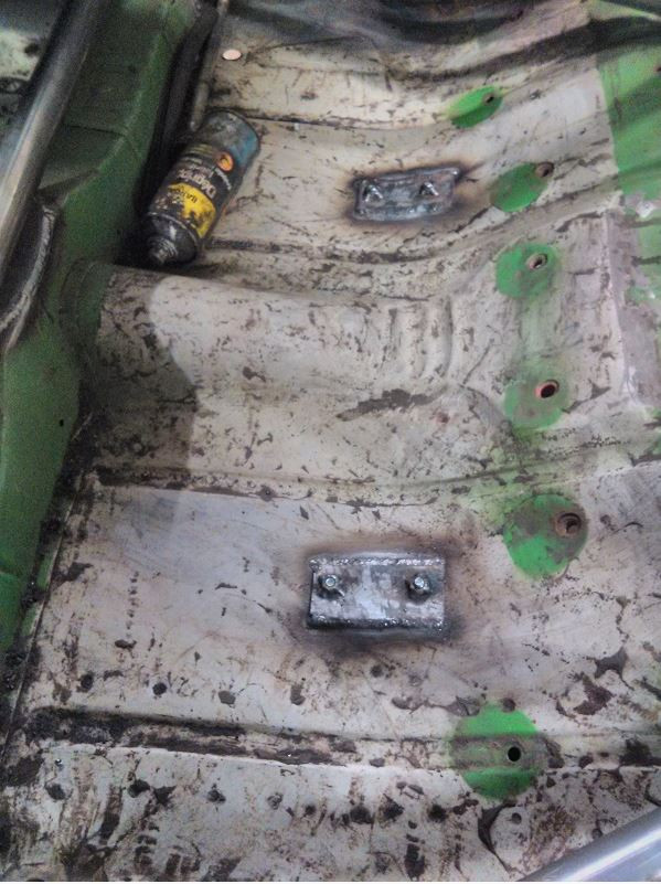

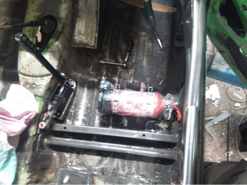

Auto kallal jälle natukene nokitsetud.
Paika saanud käsipidur.
Ning lühikesed vardad saanud lisatoe.

atzkarik kirjutas:
See reguleering kästakse mingi aeg kindlasti jäigaks panna! Tartu Rallyl üks aasta kästi kõigil see reguleering ära kaotada.

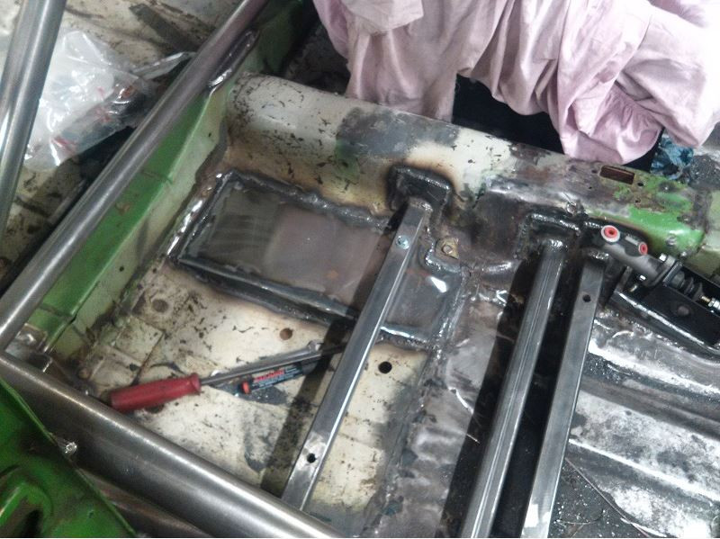

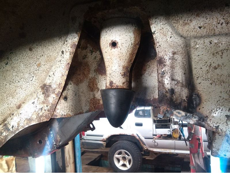

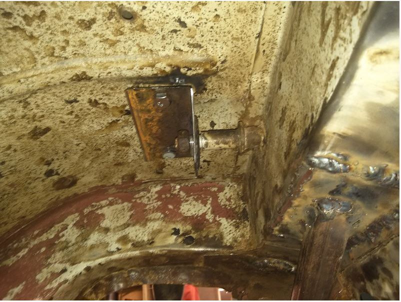

Natukene on jälle vett merre voolanud ning garaages vaikselt leiutatud.
Väljalaskele ruumi juurde tehtud.
Lisaks saanud ka tagumised amordi kinnitused lisa toe.

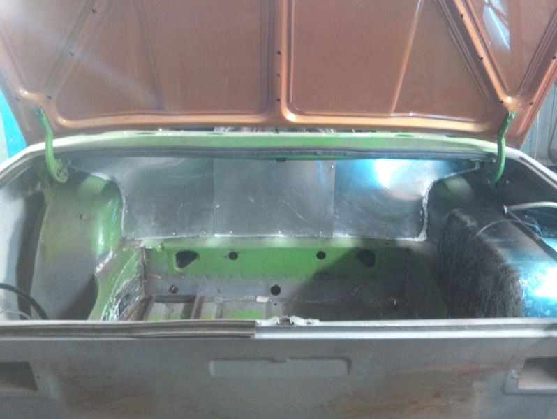

Tehtud tagavararatta koht ja kinnitus (pilti ei ole) ning auto saanud endale vahe seina mis eraldab tuba kaubaruumist.
Ning leitud läbiussitanud plekki mis tahab ka uueks saada.

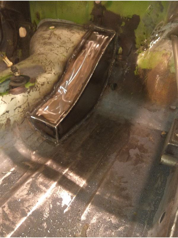

Väike nädala kokkuvõte.
Kustuti saanud endale õige koha. Loodan, et nii sobib kuna kui helistasin ja küsisin siis öeldi, kui paned otsaga kuhukile vastu (kas kardaani tunnel või küljekarp) siis ei pea ``anti torpeedo`` vigureid kasutama.

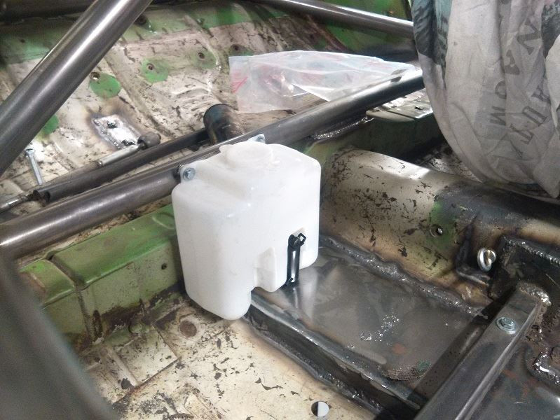

Lisaks kolinud kardaani tunneli poolsed rihmade kinnitused õigele kohale ning klaasipesu paak saanud omale asukoha.
Puuri külge igaks juhuks kinnitust ei teinud. Äkki see ei meeldi kellekile :P

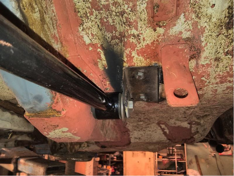

Välja vahetatud ka tagasilla läbilöögipuksid tummisemate ning natukene kõrgemate vastu. Äkki nüüd jäävad amordid sirgeks!

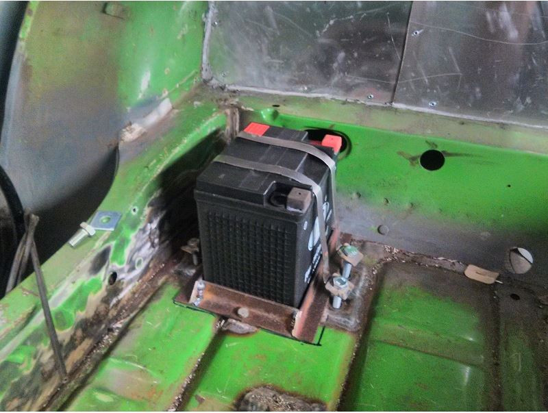

Ning aku leidnud endale koha ja kinnituse.

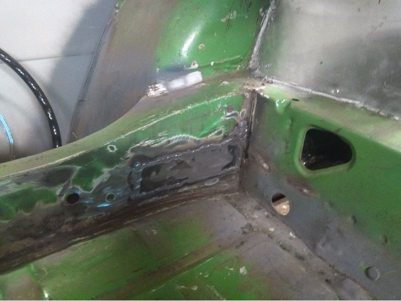

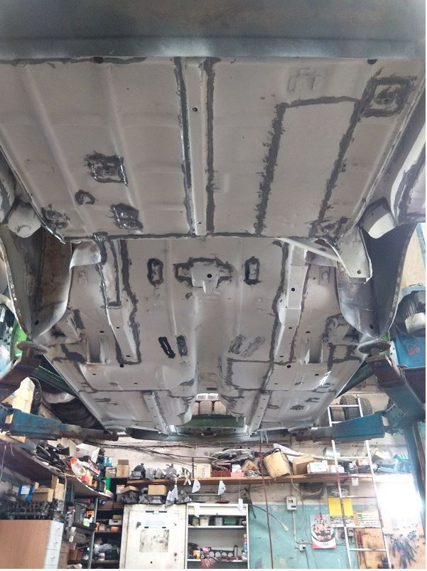

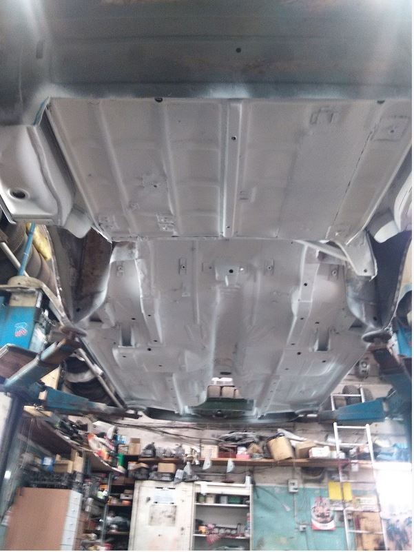

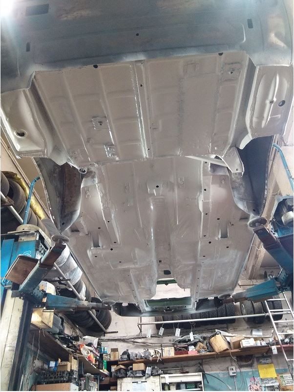

Põhja all keevitus tööd lõpetatud :D põhi uuesti traatharjaga puhtaks käidud ning kaetud happekrundiga ning sinna otsa täitekrunt.
Ning kõik liite ja keevitus kohad liim/tidendus massiga ülekäidud.
Lisaks tegeletud ka tagasillaga millest pilte ja juttu järgmine nädal ;)
Viimati muutis atzkarik, 28 Okt 2022 12:03, muudetud 1 kord kokku.

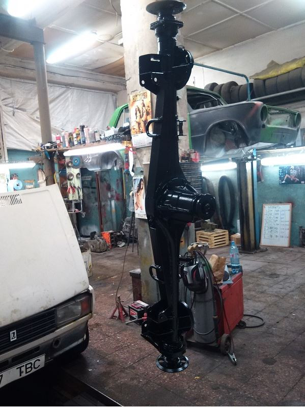

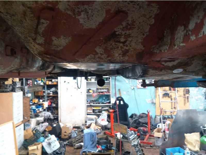

Jälle nädal möödas, seekord natukene lühem aga midagi sai ikkagi tehtud.
Põhi värvitud.

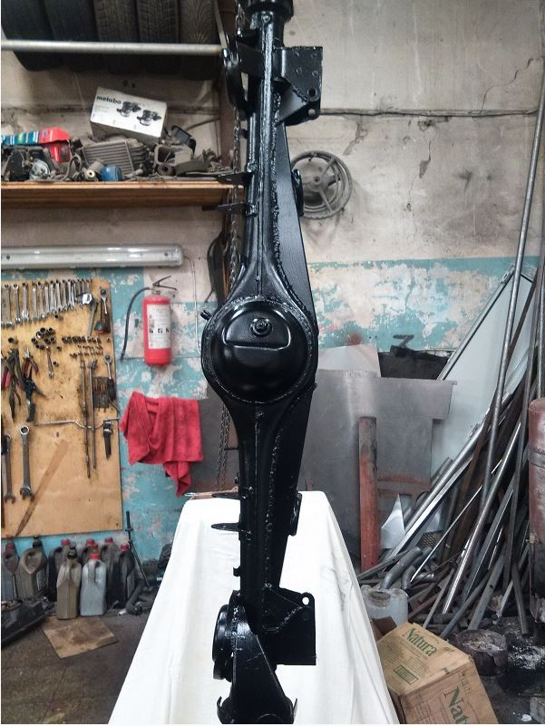

Lubasin ka tagasillast natukene juttu. Tänu Walterile sai tagasild endale juurde metalli, äkki kestab nüüd ja ei lähe niikergelt kõveraks. Lisaks käinud tagasild veel liivapritsis + krunt + värv.
Sai ka tagasillale tehtud rihmade kinnitused, et oleks autot lihtsam treilale kinnitada.
