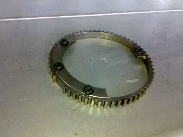

Lätist tulles jättis Valdz kopika aju Valka,testimiseks.
Pannes aju enda masina peale olid probleemid samad kuskil kaks pool tuhat pööret jäi laeks.
Sai aju uuesti lahti võetud ja tinutatud kondekad oma kohtadele tagasi ,asi toimis perfekto.
Sai mindud siis aju datalogima ,kõik käigud pea piirajani (8000) ja ok. hiljem logi vaadates võis olla rahul mitte ühtegi spikkimist.
Arvatav lahendus peaks olema nüüd teada .Süüte triger Valdzu kopikal Lada oma ja see liiga kitsa hambaga minu masinal trigeri hammas pea poole laiem,see kogu muu süsteemi juures ainuke erinevus . Nüüd Valdzu kopikale hangitud uus triger ja ootab installimist,peale seda saab juba Haapsalus heasti paugutada ma usun .
Ei tohi Ladale Lada juppe kohe mitte toppida tuleb jama.........

Küsimus Tartsile, et miks trigeri hammakal "puuduv hammas"(missing teeth) on?
Postitusi: 2368
Jälle andis käigukast saba:(
tiit
Postitusi: 622
Liitunud: 06 Nov 2003 09:52
Asukoht: hiiumaa
Autod: 21083 1995
Postitus Postitas tiit »
Algselt postitas: reiner
Aga kust see aju muidu teab mis asendis mootor on.
