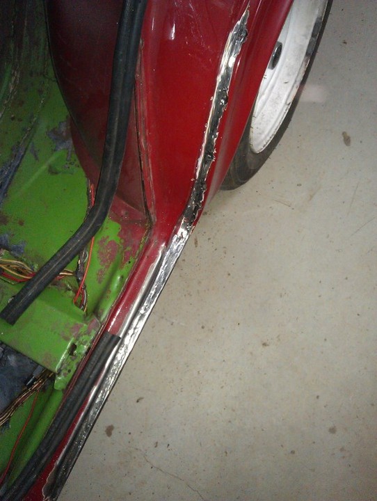

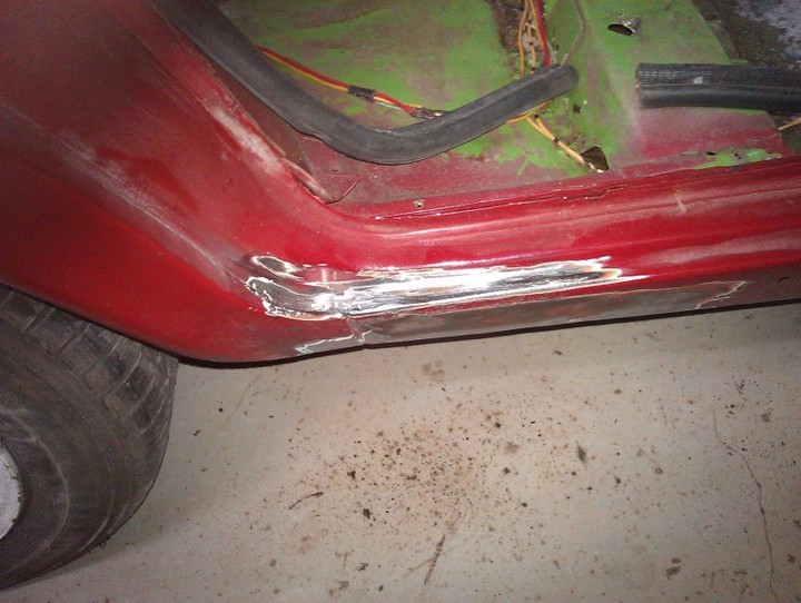

-Karbid ja tiivaääred omavahel joonde aetud, vaja veel pahtlit ja värvi

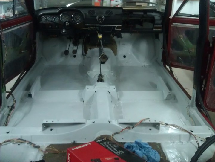

-Põrandalt pigimatt eemaldatud, roostemuunduriga üle käidud, happekrundistatud, krundistatud, värvitud, pigimatistatud, kerehermetsiga üle käidud

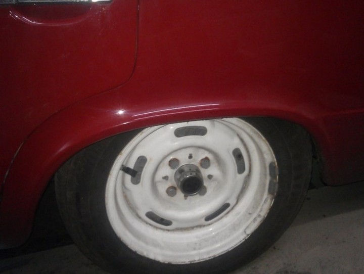

-Muretsetud 7 03 laiendatud plekkvelge, neist 4 paremat on pritsis-värvis; ostetud paar 190/535R13 rehve ja 13" whitewallid ning praktiliselt uued 06 ilukilbid

Üldiselt sai katse-eksitus-meetodil selgeks miks Vene madaldus-skene originaalvelge või kitsast valukat kasutab. Laia veljega tuleks käändtelg ümber keevitada, kuid sellist riski ma võtta ei kavatse, samuti ei loobu ma laiendatud veljest, niiet taoline madaldus jääb olemata.
Tuleb paraku leppida eelmise hooaja seadest paari sendi võrra madalama autoga.
