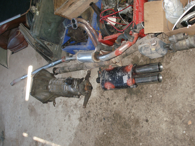

Veel mõni jubinas.

Kast, summutisüsteem ja osa laoseisust ka paistmas:D.
