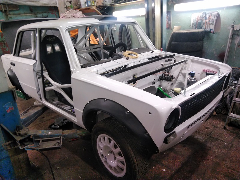

Ka auto välimus hakkab vaikselt saama.
Natuke võib viriseda endakallal kuna üks esimene laiend sai natuke kõrgemale kui teine aga ega mõlemat külge ikka korraga näe ning sotiga mööda sõites ei saa kindlasti aru :D :D :D

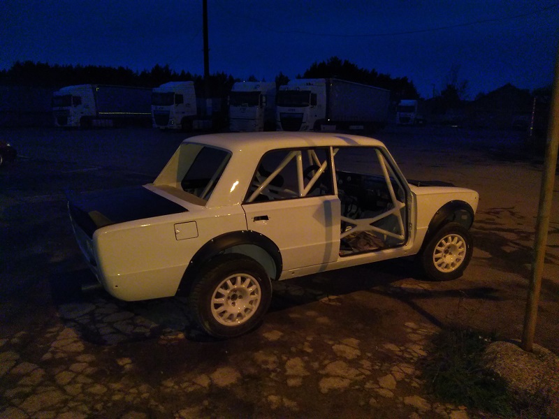

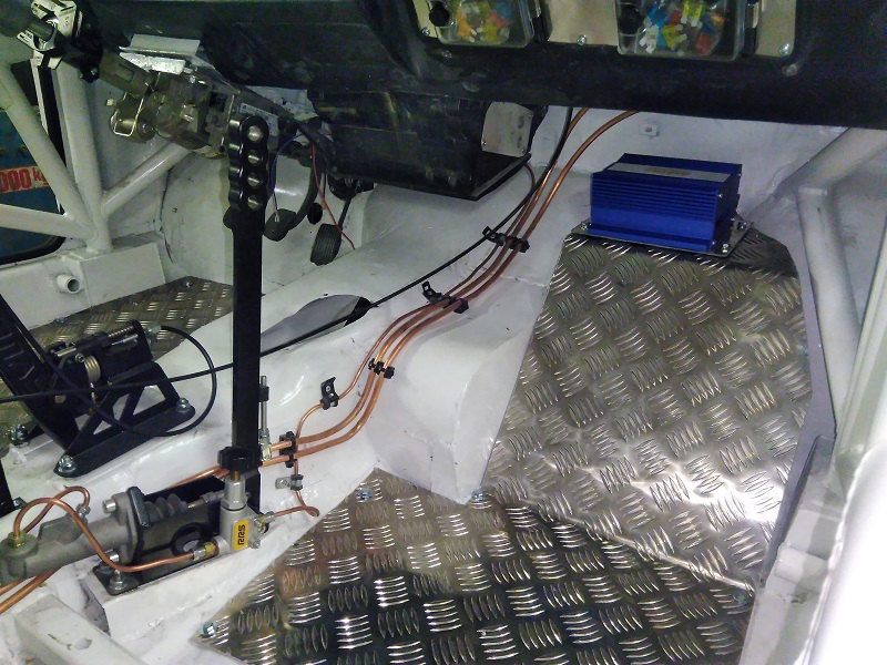

Valmis ka tehtud juhi ning kaassõitja jalgealused ning aju leidnud endale autos koha.

Nüüd ka istmega proovitud ja kõrvalistuja jalatugi natuke sai. Tundub, et tuleb alumiinium Vinklit juurde neetida! :( mis siis peale aukude puurimist veel on, ilu asi mitte tugi kuhu jalgu saaks toetada.

No see lugeja jalgade tugi peaks ikka päris tugev ja kindel asi olema, et sinna saaks jalgu vastu suruda. Ma mõnel näinud, et ei ole üldse ja siis kaardilugejal jalad ripuvad kuidagi imelikult seal...päris ebamugav nii.

Eks pannakse nii nagu lugeja sobib.. Osad tahavad nn jalgu suruda vastu kaldseina.. Osadele meeldib jalgu vastu põrandat hoida.

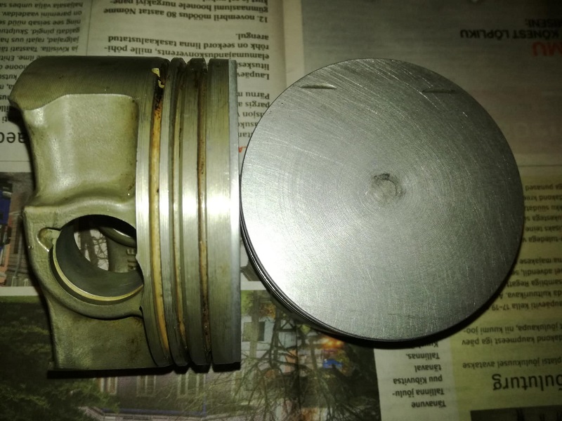

BMW 84-sed. Milleks treida oli vaja?

Muidu hakkas jube palju kaande käima!

kepsud lähevad siis 144? Mul on sellised sepiskolvid olemas kui vaja, komp.H 32mm, kannatab ka maha treida kui vaja.

Keps läheb VAG TFSI kergendatud super-H billet, mõõdud võin näost näkku ütelda, las midagi jääb ka saladuseks ;)

Kuidas soovid - aga saladusi on üldiselt väga väga vähe järgi, sellistel pillidel. Eriti neid mis kohe väga väga kiiresti autot edasi liigutaksid.
Mul on igatahes kehvad kogemused nende kolbidega...väga kehvad.

Olaaf, majandab siis mootoriga ning tema mõtted ;) pane kolvist pilt teele! mida pakud.

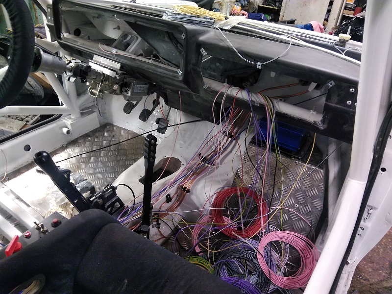

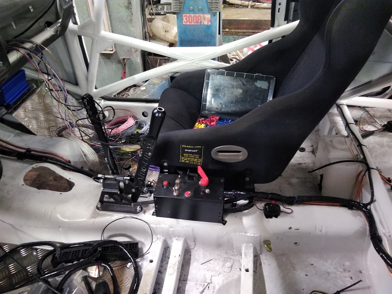

Auto ehitus siis jõudnud vaikselt elektri juurde.
Ning samal ajal tegeleme mootori jaoks vaialike juppide tasakaalustamise ning suuremaks freesimisega kui kokkupanekuks läheb eks siis annan rohkem teada. Ja lisaks saab auto uue tagasillaga milleks tuleb volvo, kuhu sisse läheb parem ülekanne ja lukk.

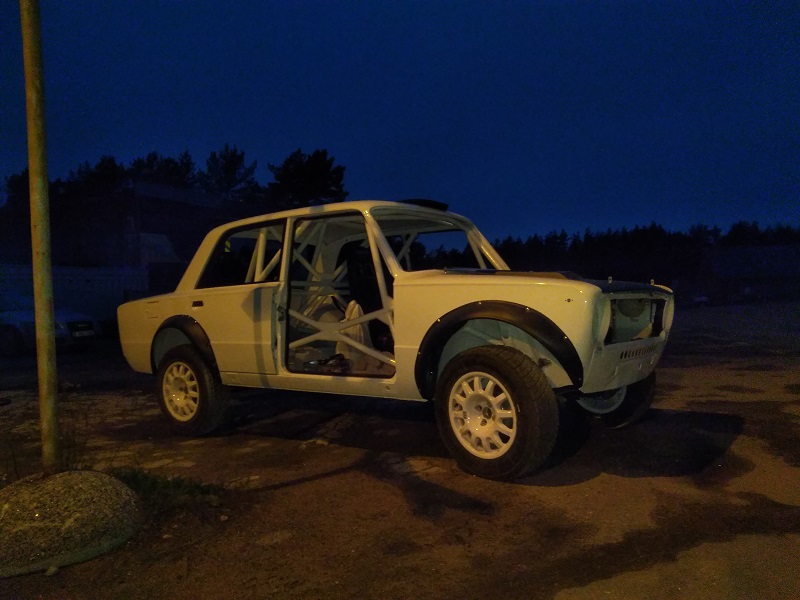

Üks pilt ka milline auto praegu välja näeb.
