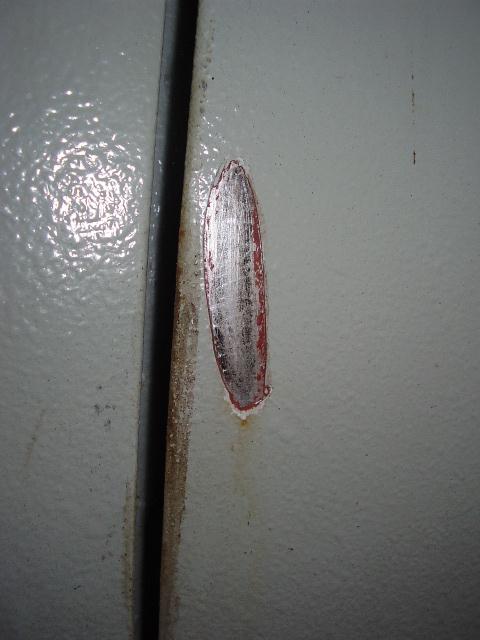

Talvel tormiga lõi ükskord juhiukse kõvasti piirajasse. Piiraja tegi küll oma tööd, siiski pressimise tagajärjel tuli värvile pragu sisse. Sealt hakkas ka hiljem väheke roostet välja ajama. Loomulikult vigastas ka värvi ukseäärel.Pilt
Postitusi: 2864
Asukoht: Saar
Autod: MetsaNiva
Postitus Postitas motamees »
Võtsin noa ja lõikasin prao lahti. Senikaua lõikasin pragu laiemaks, kuni värv jäi plekile kinni. Siis puhastasin plekilt tekkinud rooste ja katsin "roostesurmaga".
Kui "surm" oma töö teinud, siis krundin ja värvin. Pritsiga ei hakka seal jamama. Kasutan mingit väikest pintslit või tupsutan porolooniga.
Praegu on uus voolik juba pandud. Kui see ka väga kiiresti ära praguneb, eks siis vaata muude voolikute järele.Pilt

Auto on muidu ekstraklass, ainult ühest asjast ma ei saa ikka aru, tehakse meeletult korralik eeltöö, aga värvi ostmisel otsustatakse, ei, korralik värv on ikka liiga kallis, odav sadolin on ikka parem.
Olen suht kindel , et korraliku värvi puhul poleks see väike kõks mingit roosteussi esile kutsunud. Sadolin on suht rabe ja halva nakkvusega.
Postitusi: 2864
Asukoht: Saar
Autod: MetsaNiva
Algselt postitas: kenu
Tegelikult ei saa siin sadolini küll milleski süüdistada. Selles lõigatud alas oli krunt pleki küljest lahti. Sadolin oli korralikult aluse küljes kinni.
Aga valikut võib sellegipoolest arvustada, kuna ka krunt oli sadoliniga ühest klassist.
Igaljuhul oleks kvaliteetmaterjalide kasutamine tõstnud projekti hinda VÄHEMALT 5000eek võrra ja kahjustuse (prao) mittetekkimine oleks olnud ikkagi küsitav.
