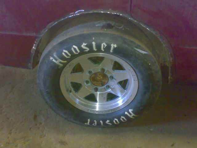

Ratastele ruumi juba jagub ,kuid tarvis leida õiged koopaservad .Pilt

Üks variant ,millepeale keevitaja kohe lubas minema joosta,aga sõitke mööda ilma ringi ja pistke kõrvataha selliseid isendeid milledel on enamvähem ümarad koopa või mis iganes tiivaservad ,kerest väljaulatuvad 6 kuni 10 senti. tõenäolisem on neid leida topeltratastega väikekaubikutel vms. siis lihtsam leida kataloogijärgi rem. komplekte ,et neid selle tööjuures kasutada.Pilt

Kas esimeste Vihuri Ladade (011) stiilis laiendid ei sobiks või ei läheks? Pole neid küll päriselt näinud, kuid piltidelt vaadatuna on täitsa kenad ümarad. Paistavad olevat sama laiad kui vfts-ide omad.
Tõsi, nende tegemine eeldab klaasriidega mökerdamist.
Jonxile vihjeks, et kui ma nüüd ei eksi, siis see auto hakkabki sõitma taoliste kummidega, mis pildilt paistavad:)

Jõudsin ka arvuti taha. See on tõesti minu projektikas, hetkel siis Valgas kus Tartsu karmi järelvalve all pannakse sinna tagasilda alla ja tehakse rattakoopaid. ;)
Kõik mis eelnevalt öeldud on tõsi. Väga hea kerega Jani endine kopikas. Tagasild on Hiace piiratud libisemisega 4,55 ülekandega, rehvid Hoosieri spets kõige pehmema seguga drag slickid 9" laiad (u. 230 mm). Veljed offroadi omad, 15"x7".
