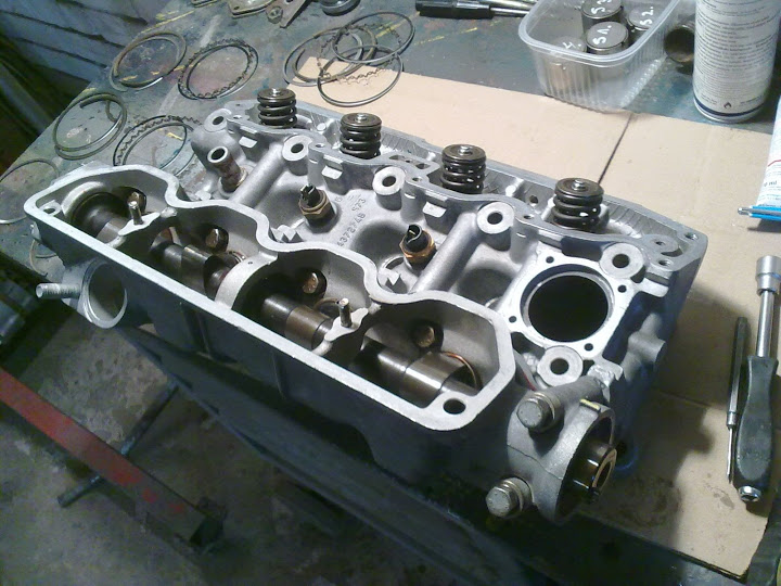

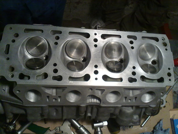

Mis mootor see täpsemalt on ja millistel mudelitel kasutusel ?
Mootor pärineb 80te tagaveoliste fiatide ja lanciate pealt.
Suur pluss et istub Ladale peaaegu üks ühele, miinuseks kättesaadavus, väga raskesti leitav mootor...
Antud juhul tegemist 2.0 dohc 8 klapisega, ja ilusti järgi aidatud isendiga. Ütleks et võimsus 200 hobuse ringis ;)
Lugemiseks: http://en.wikipedia.org/wiki/Fiat_Twin_Cam_engine

Käigukast läheb ka fiati oma ? Kui jah siis mismoodi kardaan istub sinna ?
Õpime ajaloost: http://www.ladaklubi.ee/foorum/viewthread.php?tid=1806

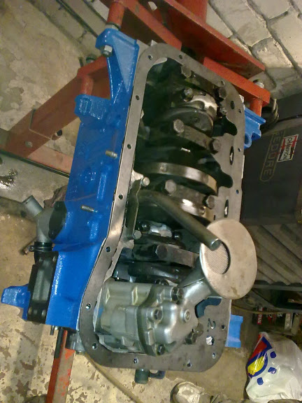

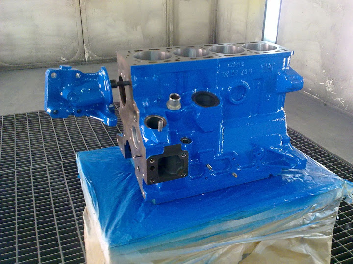

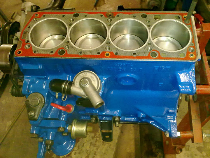

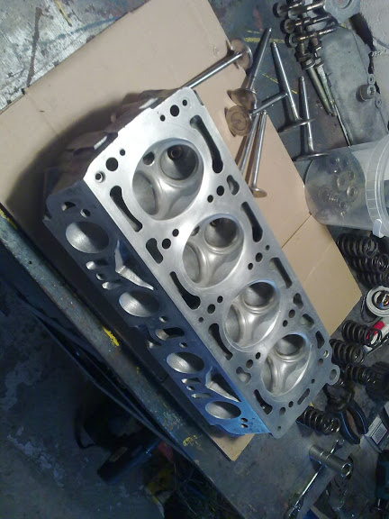

Tegemist jah 2.0L Fiat Argenta mootoriga. Kui juba spioonifotod ilmusid siis ei saa enam midagi saladuses hoida :D. Tegemist Tartsu (vana) mootoriga. Mootor sai endale uue ploki ja uued rõngad. Muidugi sai ära vahetatud ka kõik tihendid ja klapid sooveldatud. Täpsemat infot mootorikohta leiab ülal olevalt lingilt. Seal ka juttu kardaani sobivusest ja kõigest muust :). 1600-ne mootor endiselt alles ja see jääb esialgu mu valdusesse.

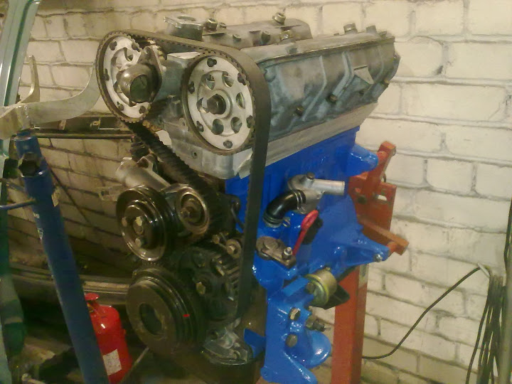

Sedasi valmis siis uus 2.0L mootor. Hetkel pole seda veel vahele tõstetud kuid kui kõik hästi läheb siis juba selle kuu lõpus peaks mootor peal olema ja juhtmed veetud!
