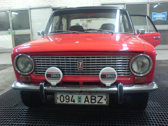

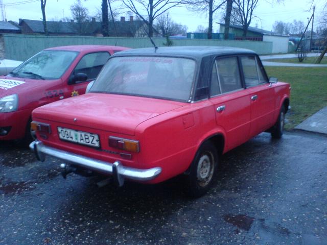

Aga nüüd mu kallis viamobile valmis saanud, käidud pojaga maantel ja 140 polnud mingi probleem..... Vaja veel nipet-näpet teha, aga masin sõidab ja ÜV ja kindl tehtud.....
Tegin ka paar pildi moblaga.....
P.S. Suitsuandur päästab elusid!!!
[Muudetud: 19/1/2008 viaccess]Pilt
Veljed pole kõige ilusamad, aga viskan sinna ilukilbid peale... kunagi.... võibolla .... :DPilt

Kena on! Aga minu silmis oleks kena lihtne Lada velg, värvituna sobivat värvi, punaseks, valgeks või mustaks...
Muidu on väga bröö:)
Postitusi: 2368
Täitsa kobe ju. Mingine viisakas valuvelg ka alla ja rohkem poleks vajaagi :)
Tuled viamobilega Winterile ka?
viaga winterile ikka, aga talveks paremat velgi ei tulegi, suveks vaatan midagi paremat.... Arvatavasti tulevad tavalised 05 veljed, tagumised vähe laiemaks tehtud....

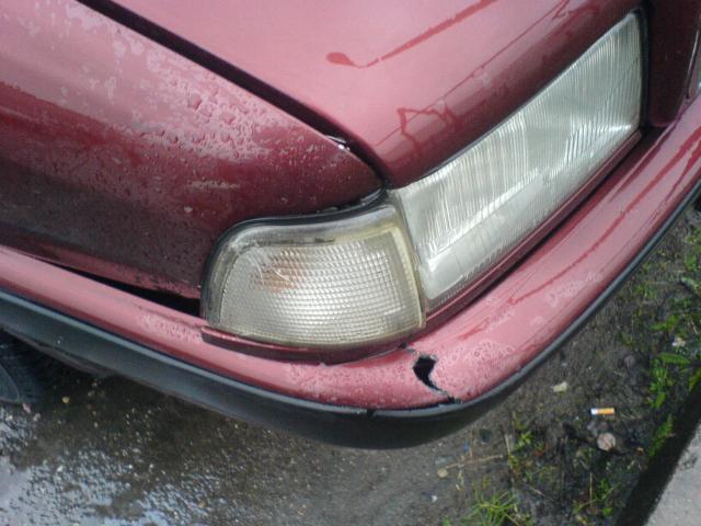

Ahjaa üks pime tagurdas parklas naise autosse :sein
[Muudetud: 20/1/2008 viaccess]Pilt

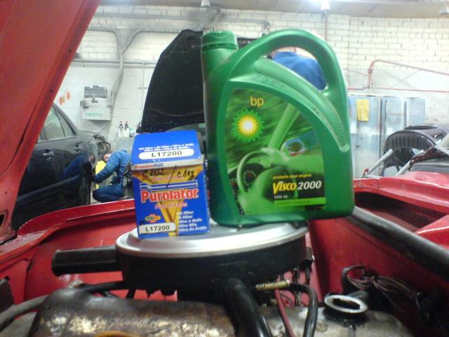

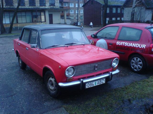

Üks päev tuli isu natuke pöördesse ajada (tartsil kah ;) ) Järgmine päev tuli meelde et auto jäi Tartsi garaazhi, läksin järgi ja selgus ei ei taha sugugi töötada enam, töötas kahe või kolme silindriga. Tõin poest uued küünlad (valik langes BRISKi kasuks), ei midagi, ikka puterdab ja imelikult klõbiseb. Klapikambrikaan maha ja ennäe 3 ja 7 nookurid ennast täesti lahti kerinud, ja ka tesed kinni keeratud nagu näpuga. Regullisin klapid ära ja hakkas asi laulma :D
Pildil siis Ladaklubi Valga osakonna kokkutulek.Pilt
Sai ka korraga värske õli pantud. Seekord valisin British Petroleum 15w40 mineraali.
leia pildil seltsimees Kiwa ülesse....:lol
[Muudetud: 30/1/2008 viaccess]Pilt

Tublit tööd tehud.Kiire ja korralik töö ,mitte nagu minul oli(Pikk ja jama töö).
Mõtesin sama firma poolsünt. õli kasutada mootoris..
Anna siis teada kuidas see mootorile mõjub,igaljuhul käigukastis ja tagasillas on selle firma õli ja külmaga on paras tavott:P
Klapikambrikaan tundub topelt olevat...
Selle võiks ka ära värvida:rolleyes

To Hautz: Poolsünt Lada mootoris on mõttetu, kui seda mootorit projekteeriti siis olid ainult mineraal õlid. Päris Zhigulovskojet loomulikult ei soovita, aga korralik mineraal (ntx Shell) täidab oma ülesannet suurepäraselt....
