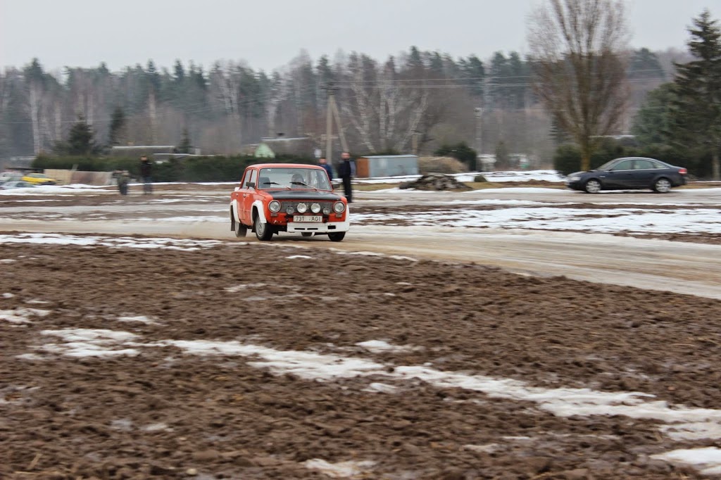

Laupäeval 17.01 käisin võistlustel Mellistes. Päev algas huvitavalt, nimelt parklas suutsin külg ees Sansa masinale otsa sõita. Sansa autole tekkinud kahju likvideerisime koha peal, minu auto eriti lömmis kundepoolne esimene uks sai ka haamri ja puuklotsiga parema välimuse, kuid peab ikka uue ukse hankima.
Võistlused ise läksid hästi, rada oli hoolimata rasketest ilma oludest hea ja väga põnev. Tulemuseks esimene koht ja ka tagaveduste päeva parim aeg. Ka teisele kohale sõitis end sigull ning alles seejärel tulid buumerid.

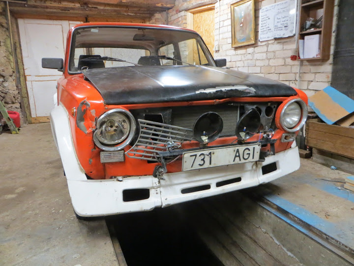

Panen ühe pildi ka, esipõllest puudu olev jupp on ikka alles, pole lihtsalt jõudnud tagasi panna

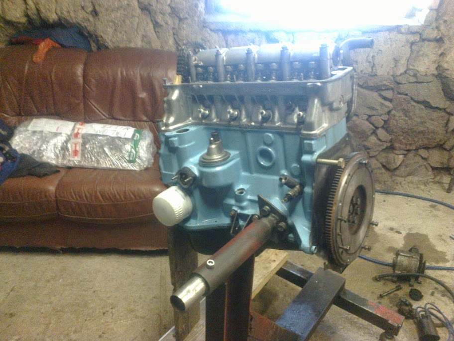

klapisüvendid kolbidesse tehtud. Ise olen tehtuga rahul. Eeskuju võtsin kolbidest, kuhu Olaaf freesis süvendid.
Just praegu kuivab ploki uus värvkate, kuna punane värv oli otsas, siis seekord on sinine plokk. Sellise peene nimetusega nagu Pontiac blue.

Aga minul on nüüd jälle 1600 mootor ja töötab ja sõidab. Tänase esmakäivituse ja katsetamisega võib igati rahule jääda. Esinesid üksikud tõrked, kuid need likvideeritud. Karpaga peab veel natuke toimetama. Aga minekut on mootoril lõbusalt.
Pühapäeval 1. veebruaril õnnestus jälle üks teine koht saavutada ja uuel pühapäeval esimene võistlus uue mootoriga, eks vaatab kuidas see ka läheb.
Pilt helesinisest unistusest

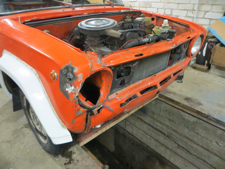

Täna Ilmatsalus juhtus aga äpardus jäärajal. Õnnetu juhuse tõttu toimus kohtumine Scorpioga. Pärast kohapealset remonti õnnestus masinaga sõitu jätkata. Esialgu lähevad vahetusse tuled ja kapott, esipõlle tuleb kõvasti välja sakutada, et kapott omale kohale ära mahuks. Ideaalis peaks vahetama ära terve põlle, mõlemad tiivad ja nipet näpet veel. Kuna reedel on võistlus, siis esialgne programm näebki ette masin nii palju sirgu kopsida, et saaks võistelda.

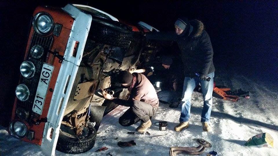

Pikka juttu ei tee, panen mõned pildid.
Õhtul garages
natuke hiljem
ja veel mõned tunnid hiljem
