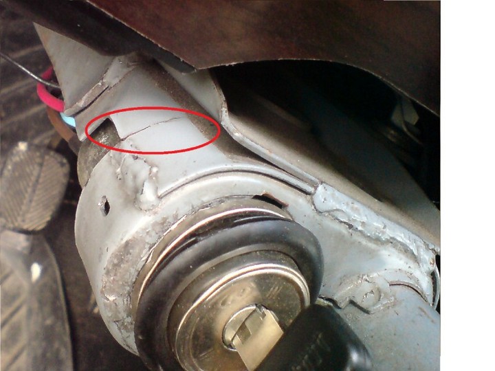

Ega auto ennemuiste avariid teinud pole? Või on Kytil palju jõudu?
kapa
Postitusi: 333
Liitunud: 05 Nov 2006 12:06
Autod: 2x2105
Postitus Postitas kapa »
Suht-koht tavaline värk, eriti just 05 roolisüsteemi kasutamisel. Suurem rapsimine (kähkusõit) teeb oma töö. Armatuurialune tala tasub ka üle vaadata, see kipub ka mõranema/venima.
Postitusi: 1088
Täitsa normaalne nähtus. 05 sammas ju mujalt toetust ei saa kui sealt.

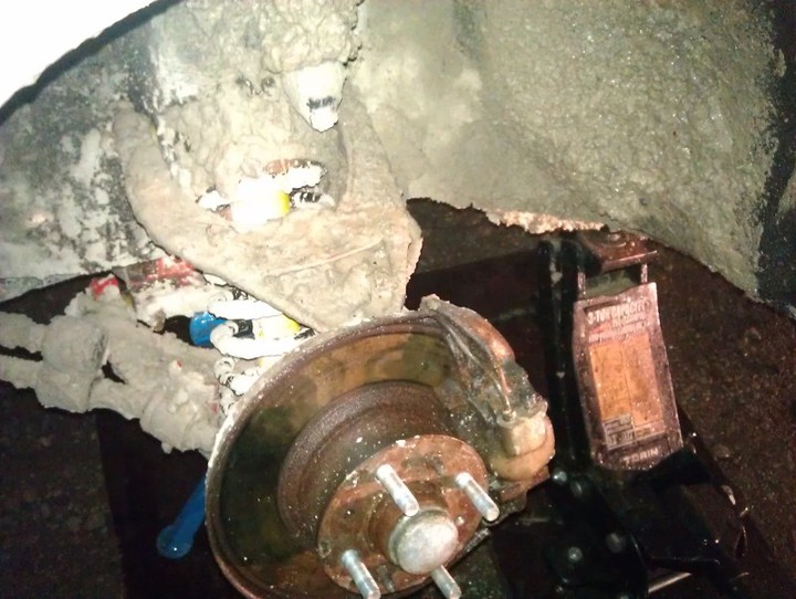

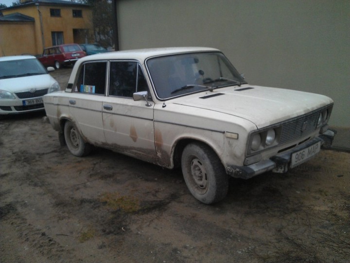

Ja see sillaregullis käik osutus üpriski seiklusterohkeks. Hommikul Zajetzilt ta autot võttes teadsime, et ainsaks mureks on kohatine laadimise puudumine, seega tagavaraaku pagassi, "krokodillid" kõrvalistmele ja Fred rooli ning panime regulli poole ajama. Auto kahtlane käitumine sai aetud kemppi-difri ja tasakaalustamata rataste süüks - vääga rumal järeldus :D Töökoja uksetaga sai avastatud et kaks ratast tahavad vägisi auto alt eemalduda, ehk siis ratas on küll kenasti kõvasti flantsi tikkpoltide küljes mutritega kinni aga flants rummu küljes olla ei taha. Siinkohal tervitaks Ronni ja annaks talle teada, et ta flantse ei kannata Lada originaal rattapoltidega kinnitada ;)

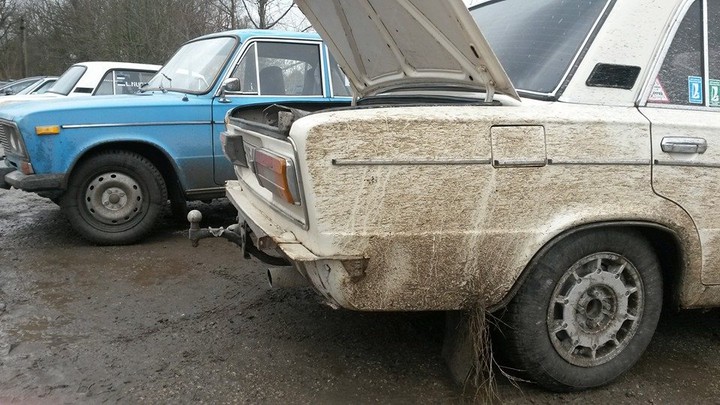

Ohekatku ise oli lõbus, kui kaks viimaseks vooruks ikka väga halvas seisus kohta välja jätta, samas ilmad on nagu nad on olnud ja 100% ulatuses väga head rada ei oodanudki. Jutud käisid et ma olla kõik neli ratast hüppel maast lahti saanud, oli nii või mitte aga maandumisel lõi amordi põhja ja tiiva veidi kummi, hullemast päästis ehk strutbar.
Paar pilti ka kõige ebameeldivama osa kohta kruusaradade puhul:
Peale kolme tundi ainult põhjaaluse pesemist oli seis juba täitsa talutav
Nüüd vaja veel auto väljast puhtaks pesta ja siis tuleb uut sumpsi ehitama hakata, täna õhtul õues taskulambi valgel uurides on vähemalt kaks katkist kohta, aga kuna sõites tundus liigset müra tulevat ka eest, võib sealt ka kolmanda katkise koha leida.

Teisisõnu sai Winteril külgees betoonposti libisetud, kui auto ise mahtus mööda siis stange paraku enam mitte. Pauk oli nii täpne, et tagatiivad pääsesid ilma ühegi uue mõlgita.
